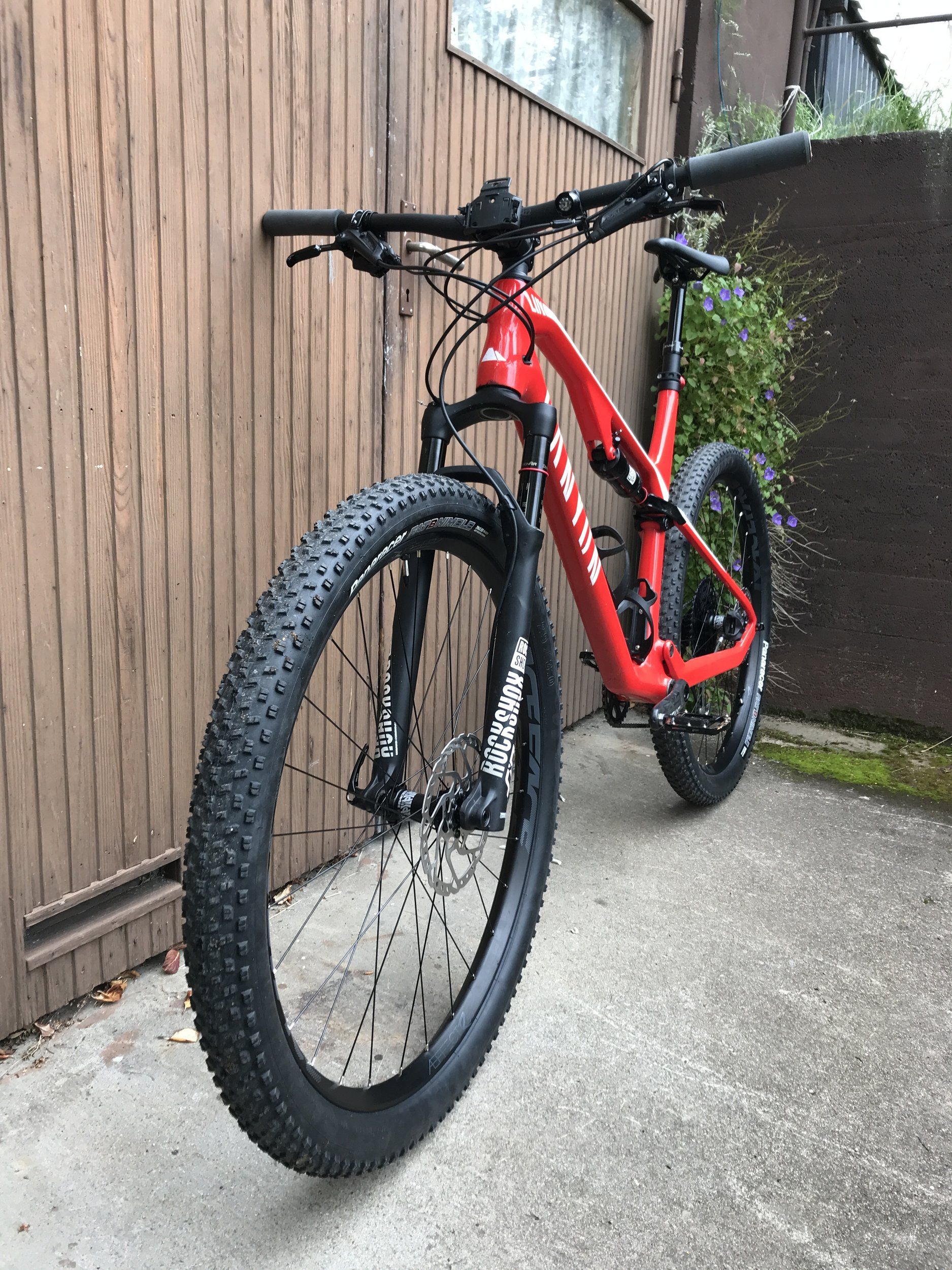

Panaracer Fat B Nimble kanske? Det är märkt 3" men jag fick plats med ett par i min Lux så... Blev 66mm på 30mm fälg. Listade 765 gram, men jag vägde tyvärr aldrig mina.

gillar själv nobby nic speedgrip 29/2,6. rullar trots sitt grova mönster fantastiskt bra. greppet på snö såpass bra att det sällan är aktuellt ta fram dubbhjulen. nyligen kom dock ett nytt utförande, vet inte hur pass bra det är.
