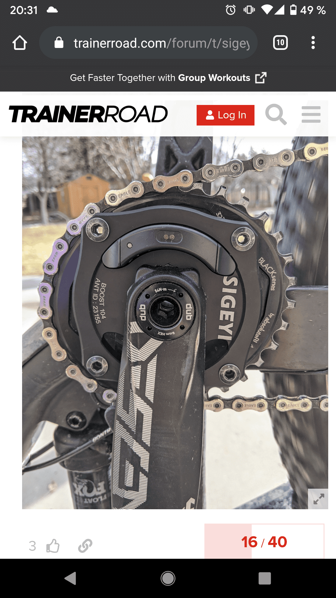

De kinesiska mätarna verkar inte direkt vara färdigutvecklade ännu om man ska gå på de tester GPLama hunnit göra. Sen vette fan om man vill köpa något från Kina inom den närmsta tiden med tanke på hur de har betett sig med Hongkong och Coronan.
Finns det något oberoende test av noggrannheten på Power2Maxs lösning för MTB? Svårt att hitta något med google. P2M:s 3 bultar känns inte lika förtroende ingivande som Quarqs åtta bultar. Å andra sidan är det väldigt lockande med priset och att kunna fortsätta köra med samma vevparti.
Antarv
Wattmätare för MTB
Litet trådlyft här..
Har gett upp min eviga väntan på Iq2 Spd pedaler som aldrig levereras....
Är det någon som kör med Xcadey/Sigeyi el liknande som kan ge lite feedback?
Eller måste man helt enkelt gräva djupare i lädret?
