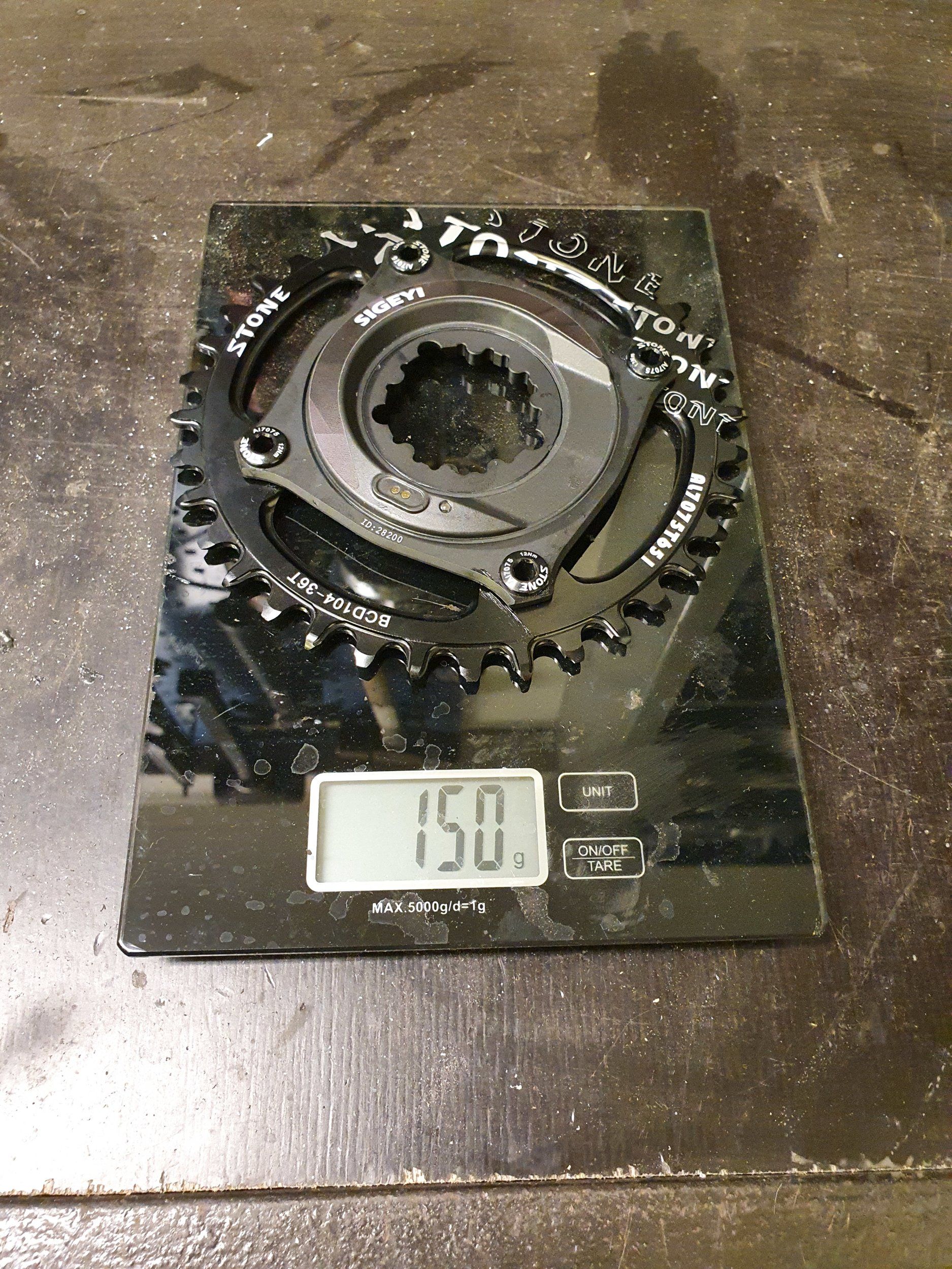

Vikten..ytterst oklart, tror hela paketet (embalage, låda, skruvar, plast, manual och spindel) från HK vägde strax över 300-400g? Så 100-200g?
Dom tycks väga runt 100 gram och internet verkar överlag vara positiva till dom. Ännu en villhöver-pryl att lägga på listan...

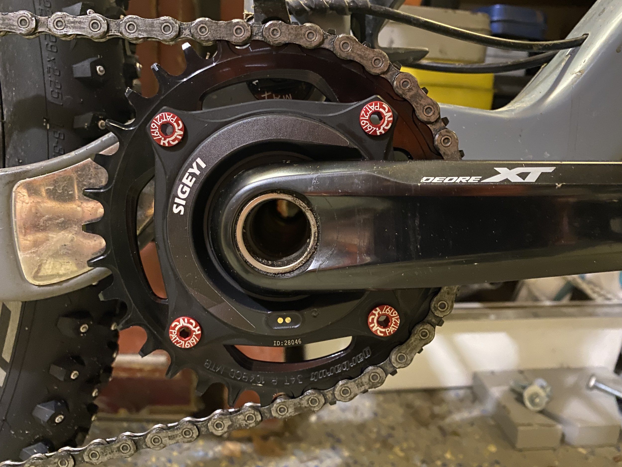

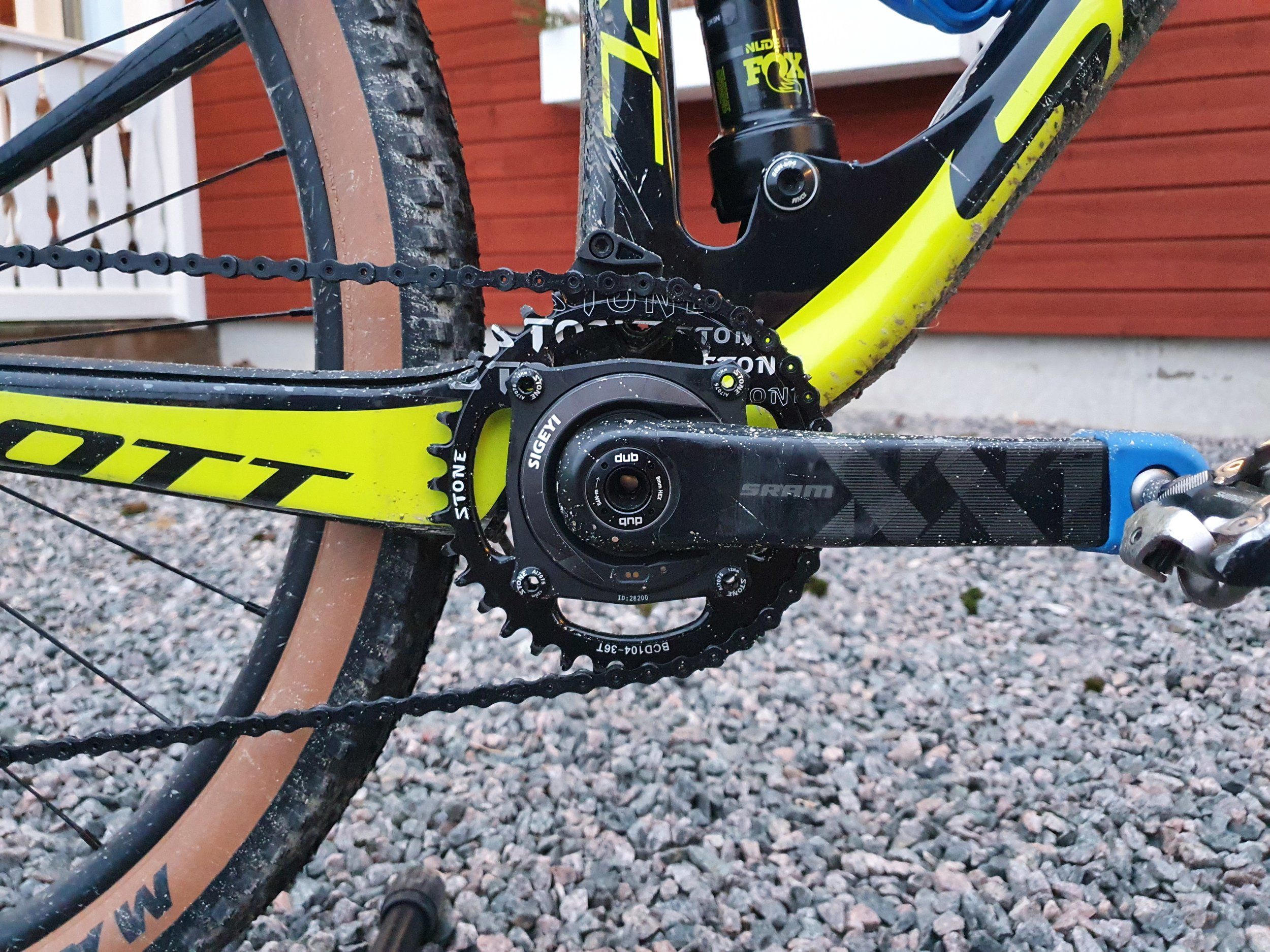

Det blev en Ziggeji (uttal?) tillslut!
Blev även en Stone 36T klinga via dom.
Har funkat finfint efter 3 rundor ~230km😀
Såg att det va nån mer på Happy som nyligen köpt/monterat.

Japp, fast har inte blivit så många mil med den än men verkar funka fint. Min kom med firmware 3.802 och jag har inte sett några konstigheter heller.

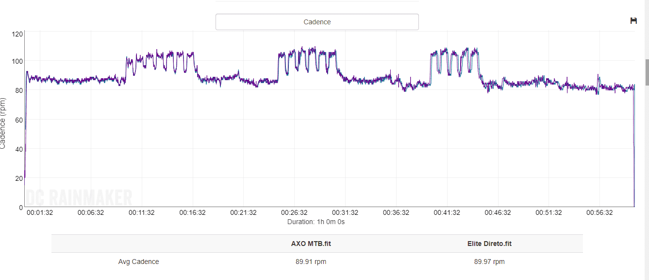

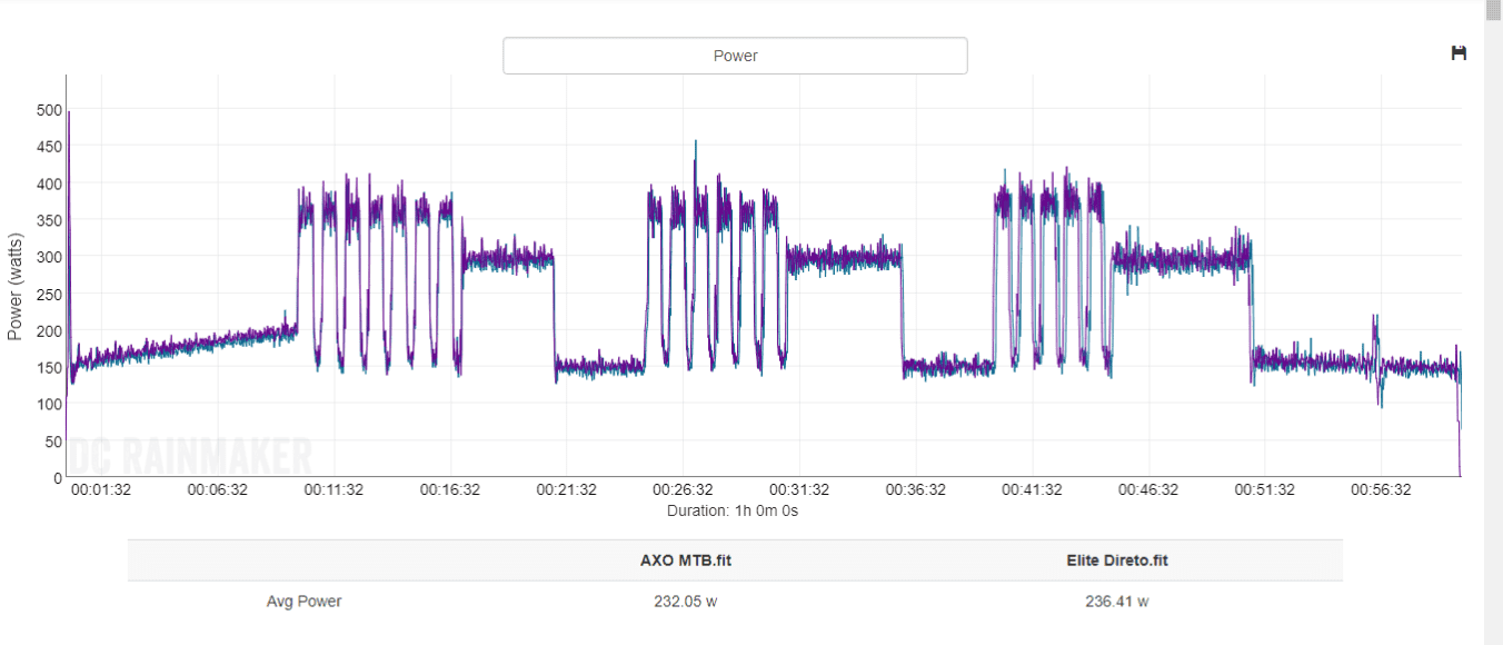

Jag har också en Sigeyi Axo.
Hur tycker ni att den mäter watt kontra någon annan wattmätare? (Om ni har flera alltså)
Jag har en stages left på min tempohoj som jag tror visar lägre watt.. observera TROR 😬😁
Uppdaterade till senaste firmware nu idag när det står att dom ändrat watt calc... inte testat än dock
Antarv
Wattmätare för MTB
Jag kör AXO på MTBn och Stages på grävlingen och jag har upplevt lite tvärtom.. (Lägre på AXOn)
Dock efter senaste firmwareupdaten så upplevde jag (senast idag bl,a) att watten harmoniserar betydligt bättre =)

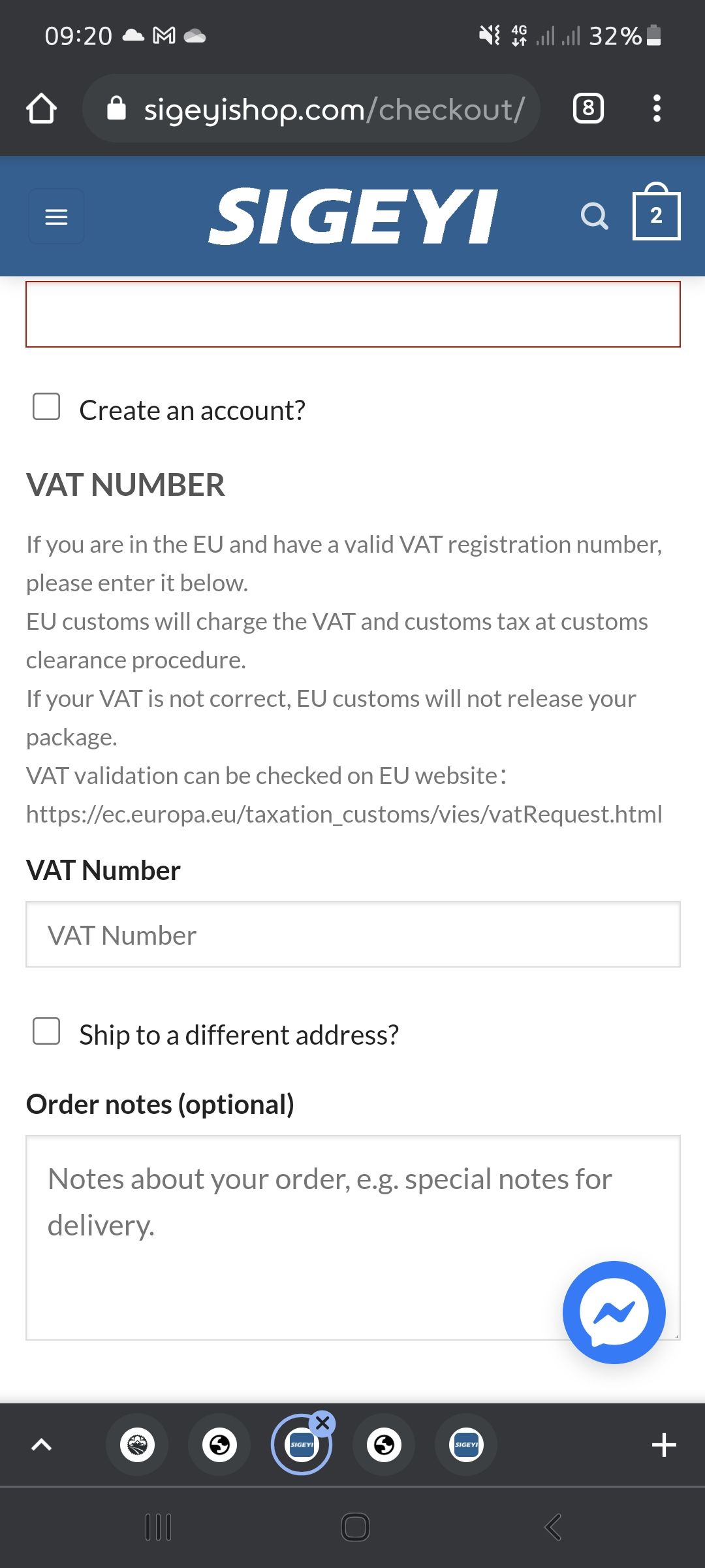

Hej,
Ni som beställt en axo via deras hemsida, hur gjorde ni med vat numret ?
Eller har ni företag ni beställde till.
/Henrik
Hcb123
Wattmätare för MTB
Hej,
Ja det är den sidan.
Se bifogad bild, sidan säger fel om jag försöker beställa utan att ange ett.
    165.2 KB · Besök: 36
Hcb123
Wattmätare för MTB
Prova skriv SE framför personnummret och 01 bakom.
SEpersonnummer01
Det funkar inte, den verkar kolla mot databasen inom EU, testade olika kombinationer av personnummer Se och 01.

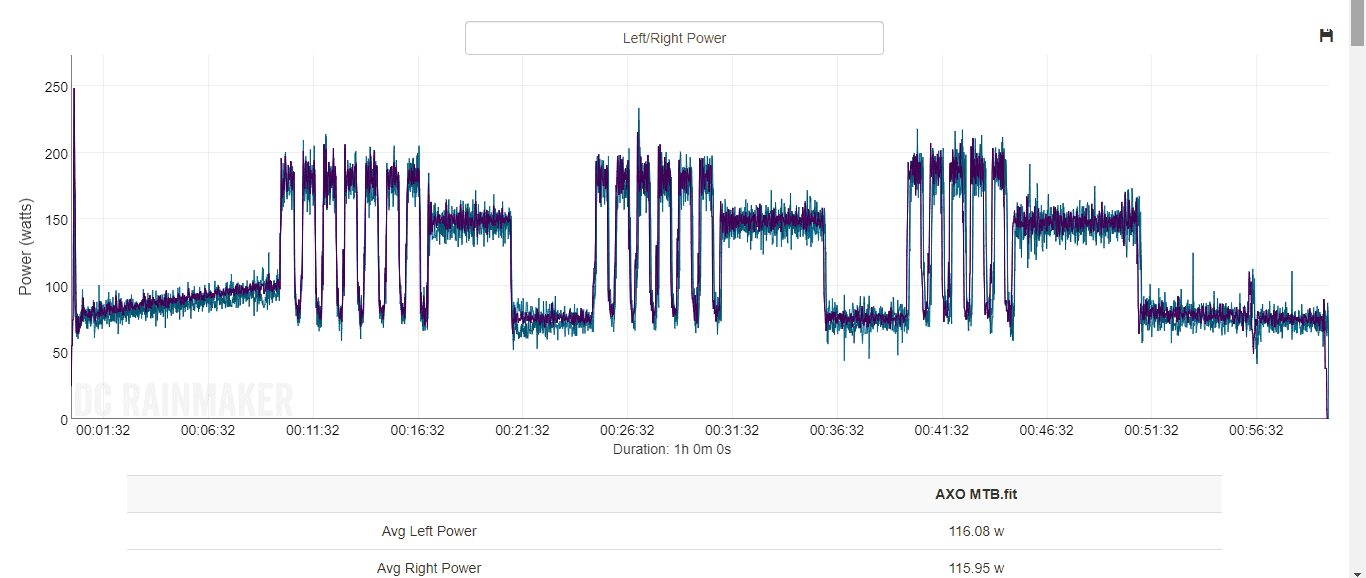

Jag testade att köra intervaller på min nyköpta Kickr v5.0 i fredags och sparade samtidigt effektdata på cykeldatorn. När jag jämförde data i efterhand så var det något utjämnade toppar på kickr-data men i snitt skiljde det bara 1W på 54 min.
När det gäller V/H-balans så registreras det som 100% H så fort jag inte trampar, men jag vet inte om det är en bug i min gamla V650 eller om det är effektmätaren (samma beteende på båda).

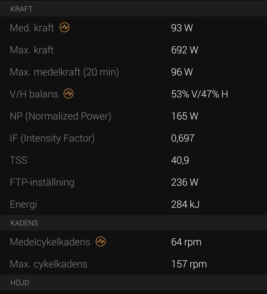

Hej,
Har köpt 2 st. Xcadey hittills, en till sram Gx vevar och en till Shimano FC-m8100.
Gx modellen funkade utan problem, har inget att jämföra med så jag vet inte hur exakta de är i mätningen.
Har bara provmonterat Shimano modellen än så länge.
Köpte även Dekas och Stone kedjeringar samtidigt, de vet jag inte om de är bra, de runda är runda, de ovala är ovala.
Bifogar en bild på hur det ser ut i Garmins app från en lugn tur i söndags.

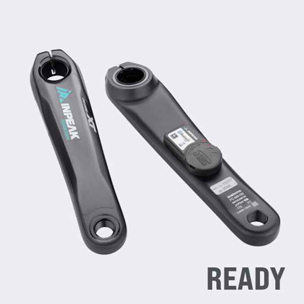

Har du kikat på inpeak?
