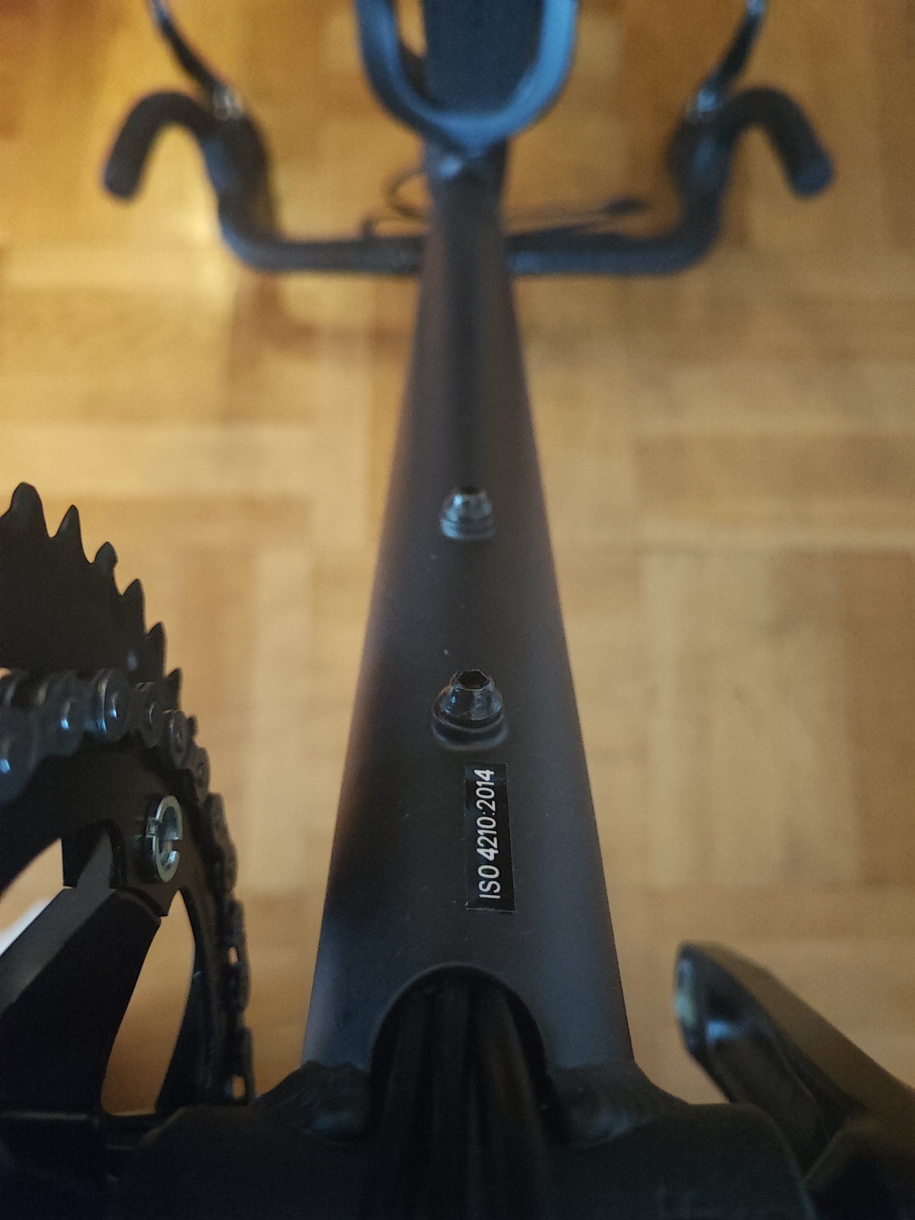

Samma sak på undersidan med på min:
Visa bilaga 601138

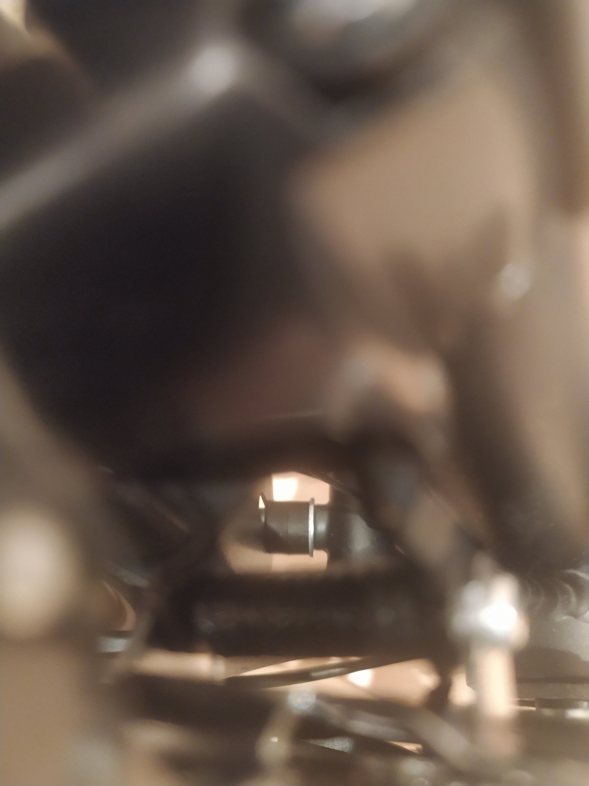

Edit: och ena hålet för skruven som fäster skärmstaget i gaffeln är inte ordentligt gängat.. ok det börjar bli lite mycket på en gång nu även om det var en billig hoj.
Mekanikern på XXL i Sisjön löste gaffelgängan med en gängtapp och beställde en ny ram som bör dyka upp om några veckor. Proffsigt och trevligt bemötande, väldigt långt ifrån butikskedjans taskiga cykelrenommé.

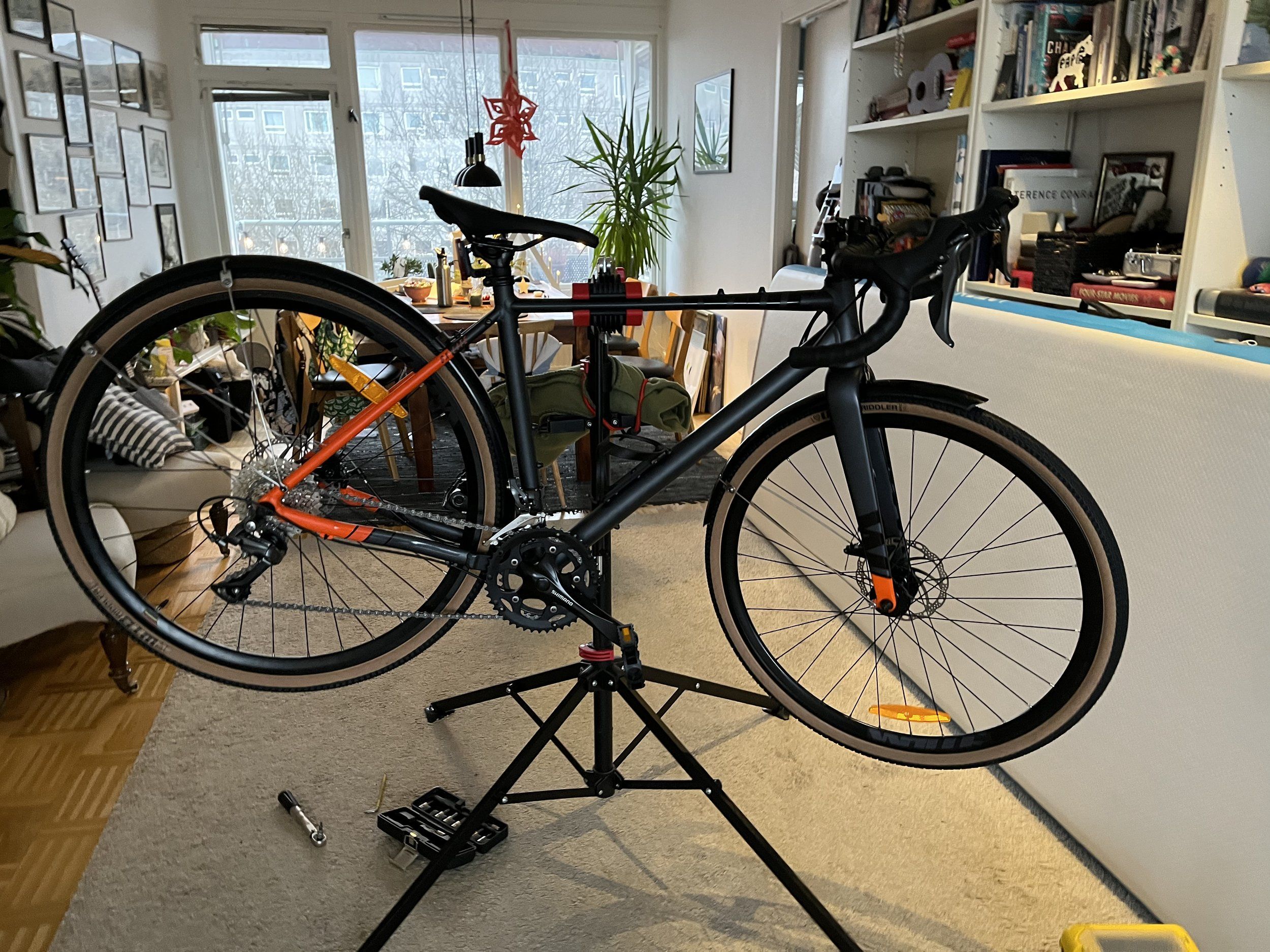

Igår fick jag min med posten, nu är den pendlar-utrustad 😀 dock verkar baknavet/bodyn vara trasigt, det går väldigt tungt på 3 av ”klicken”. Får bli en tur till butiken i morgon. Tur att vinterhjulen är på så länge 😀

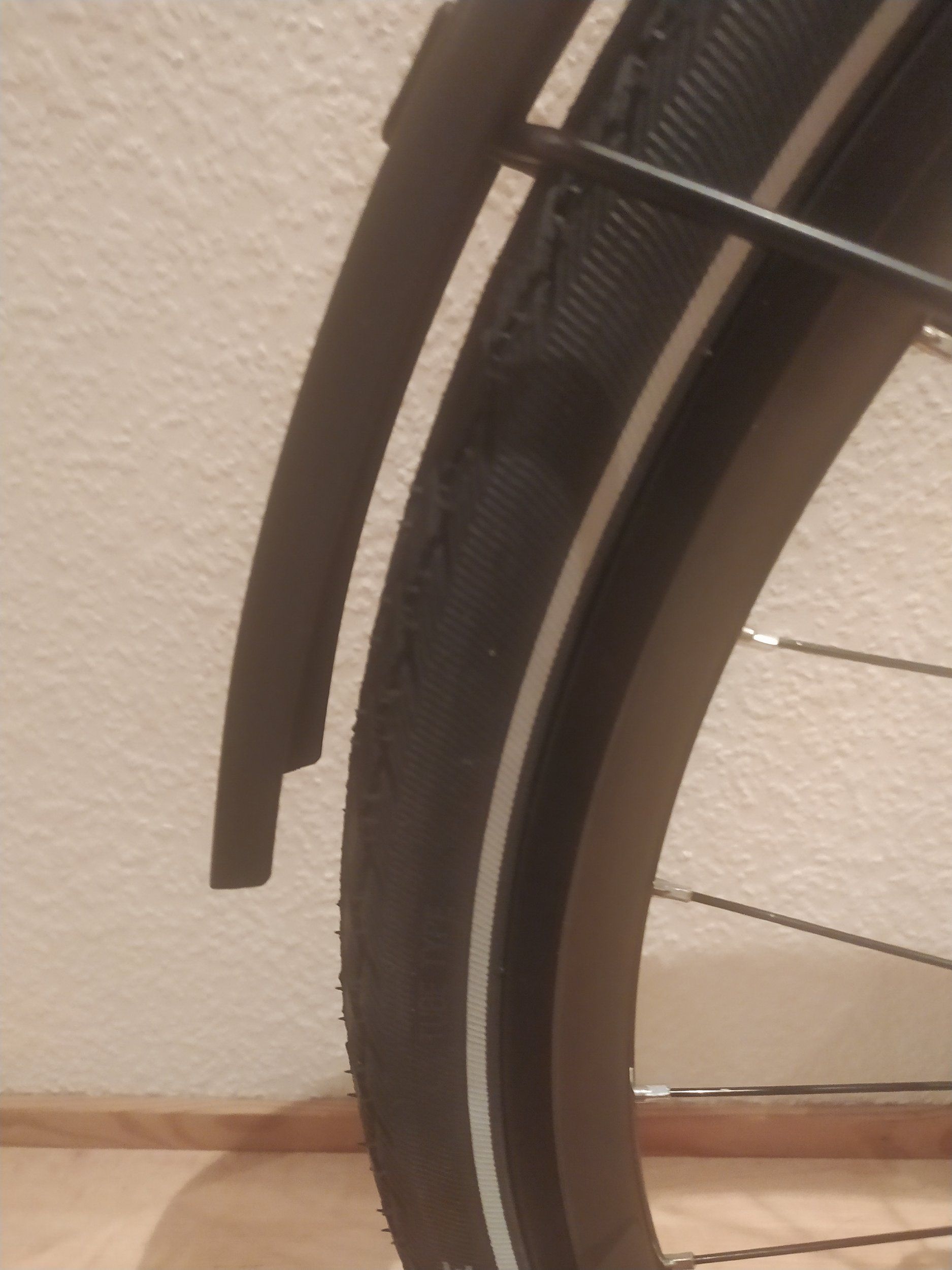

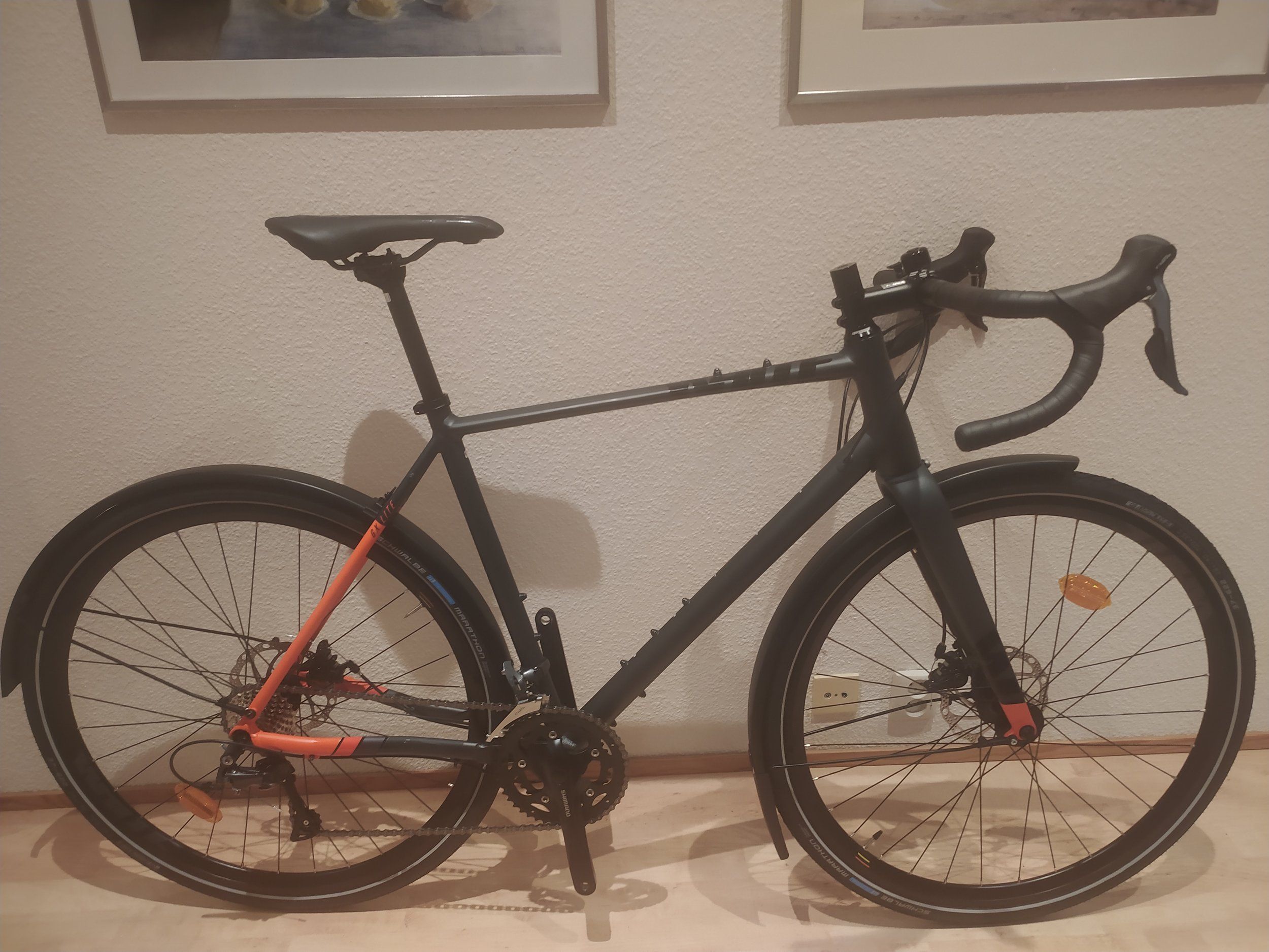

Min kom också igår. Alla skruvar var centrerade och faktiskt var merparten vettigt justerat förutom att några skruvar var galet hårt dragna.
Enda felet var att de hade fyllt gängorna med orange färg när de lackade högra sidan av framgaffeln. Var inte ens nära att det gick att dra i en skruv från början, men var snabbt fixat.
Jag monterade sks edge al 46 som är ganska raka i formen och då är det sjukt tight mellan skärm och framväxelns arm i yttersta läget. Efter en del svärande så gick det att få till med 1mm marginal utan att modifiera skärmen.
Bytte till Schwalbe Marathon gg och en 13-26 kassett. Väntar på leverans från Rose som tyvärr tar en månad till. Då blir det smalare styre, pakethållare och dynamobelysning. Förhoppningsvis blir den praktisk som brukscykel bara den inte behöver bäras.

Orkade inte ta loss skruven. Från spets till skalle är den ca 34mm, så jag gissar 30mm. utan skalle.
Kan fixa en bild sen. Med 622x37 får jag skapligt utrymme mot skärmen. Skärmen i sig hade kunnat monteras betydligt längre från däcket (vilket jag gjorde först), men då fungerar det som sagt var inte med framväxeln.

Igår fick jag min med posten, nu är den pendlar-utrustad 😀 dock verkar baknavet/bodyn vara trasigt, det går väldigt tungt på 3 av ”klicken”. Får bli en tur till butiken i morgon. Tur att vinterhjulen är på så länge 😀 Visa bilaga 601548
Precis sådär vill jag få till min när den väl kommer. Vilka delar är det? Skärmar, pakethållare och eventuellt stöd😬. Var det några problem vid montering?

Biltemas standardskärmar för 149 kr var allt sambon var värd. Blev bra till sist men man behöver platta till eller såga av metallklykan som bakskärmen har längst ner, och lägga till en spacer på ca 1cm för att få bättre fender line och skapa distans till framväxeln. Sen är stagen bak lite korta med. Första gången på länge som jag var tvungen att mixtra runt i en hel timme för att få på två skärmar.
Stagen var på vippen för korta bak även på min hoj med SKS Bluemels-skärmar. Blev snyggt det där men du borde göra en egolapp till sambon så drivlinan/fötterna inte blir nedstänkta.

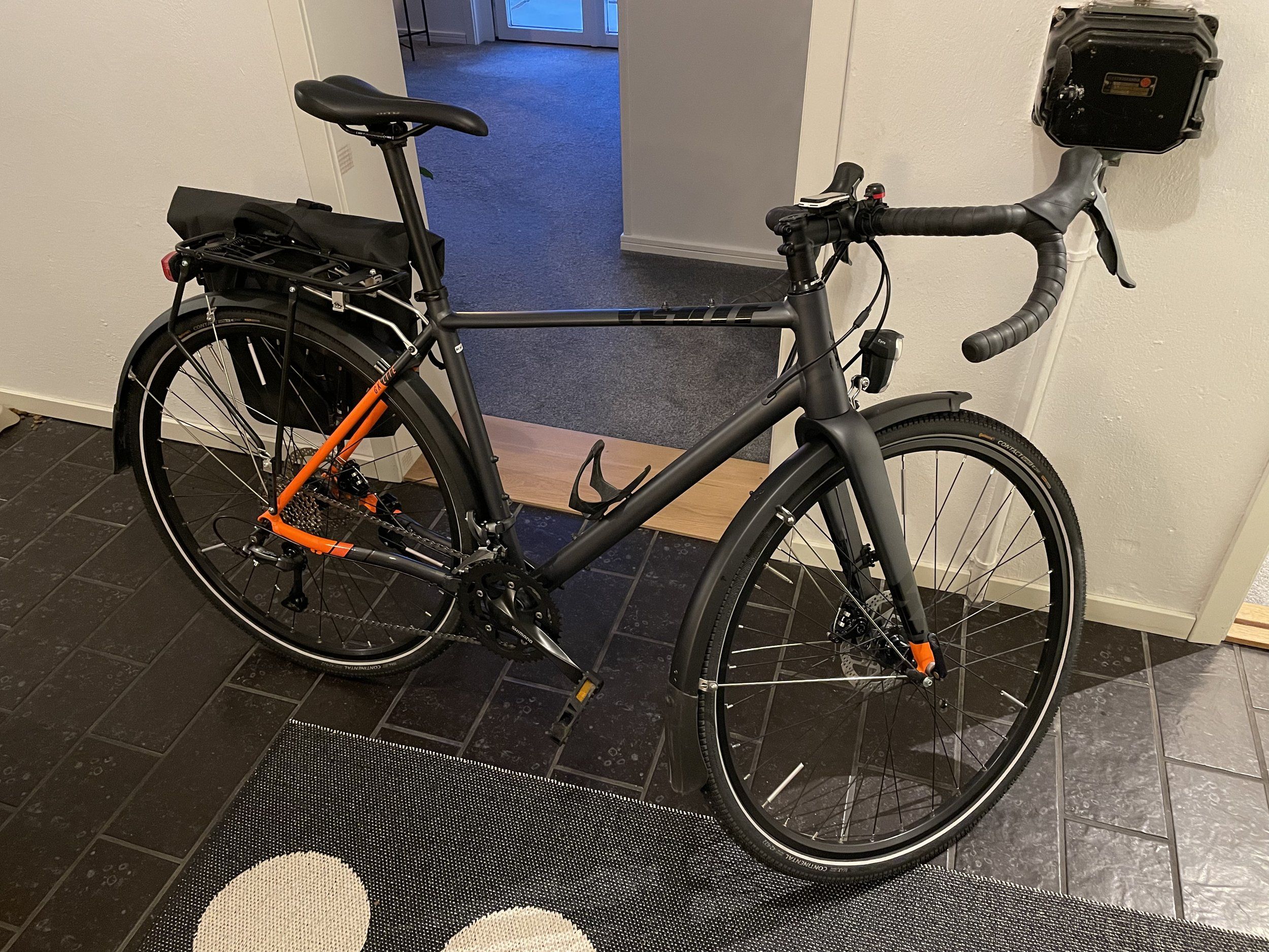

Här kommer en lista på saker, allt är från Bikester. Det är dock ett år sedan jag beställde eftersom sakerna suttit på min gamla pendlarcykel. Enda problemet med montering var att jag kapat stagen till bakskärmen tidigare så de var på gränsen till för korta men det funkade 😀 original-längd hade inte varit några problem.
Skärmar: SKS Bluemels B53
Pakethållare: Red Cycling Products Tour Carrier Rack
Stöd: Cube RFR Chain Stay Pro Cykelstöd svart
Väska: BBB PortoVault Waterproof Väska för pakethållare 25l svart

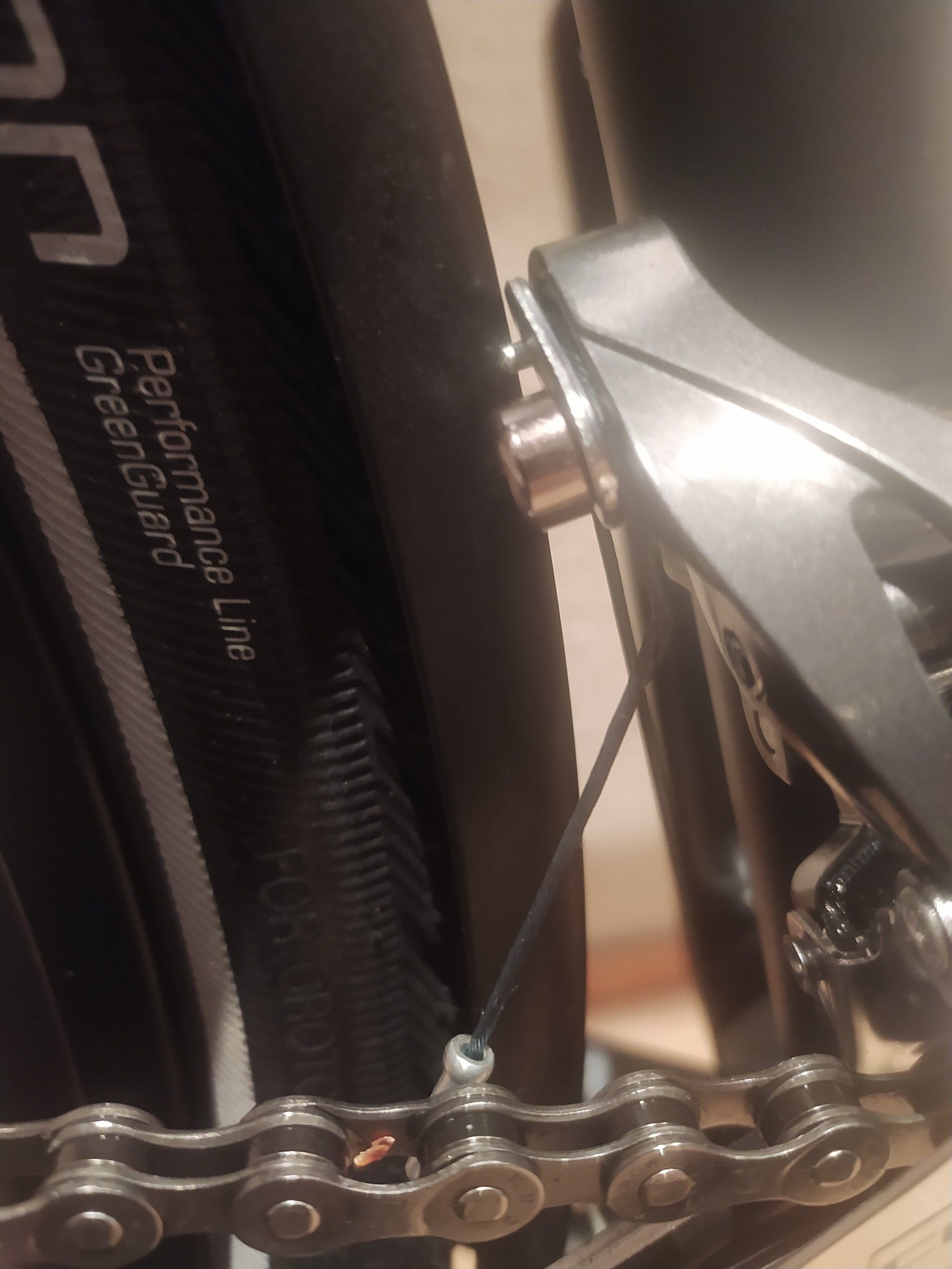

White GX Lite 22
@bosune
Så här har bakskärmen hamnat för att jag ska kunna ha bakväxeln precis som jag vill ha den (en annan vinkel hade underlättat) och för att det ska gå att ta bort / sätta dit bakhjulet utan att släppa ur luften.
IMG_20230106_225734.jpg IMG_20230106_225234.jpg IMG_20230106_225050.jpg IMG_20230106_225423.jpg
Behövde fixa en distans på kanske 1,5cm och då är det ändå ingen jättemarginal mot framväxeln som synes. Iofs ingen katastrof om det skulle slå i någon gång. Distansen och cykelns geometri gör att bakänden av skärmen naturligt vill hamna långt ut som synes. Det skulle säkert gå att böja lite och sen dra in den med stagen, men jag har valt funktion före form.

Svårt att säga utan att montera flaskställ, men jag tycker de ser centrerade ut möjligen med undantag för det nedre på undersidan av diagonalröret. IMG_20230114_095603.jpg

Nu har även jag införskaffat mig denna cykel!
Köpte den ”ny” i kartong av @Wimpa (tror jag det var) som hade råkat få en extra över.
Pendlingskitad samt fäste för Thule-vagn. Pakethållaren hamnade väl långt ned men det går justera efter hand.
Inte provcyklad ännu men känns som en bra cykel för pendling och vardagscykling 😊.
