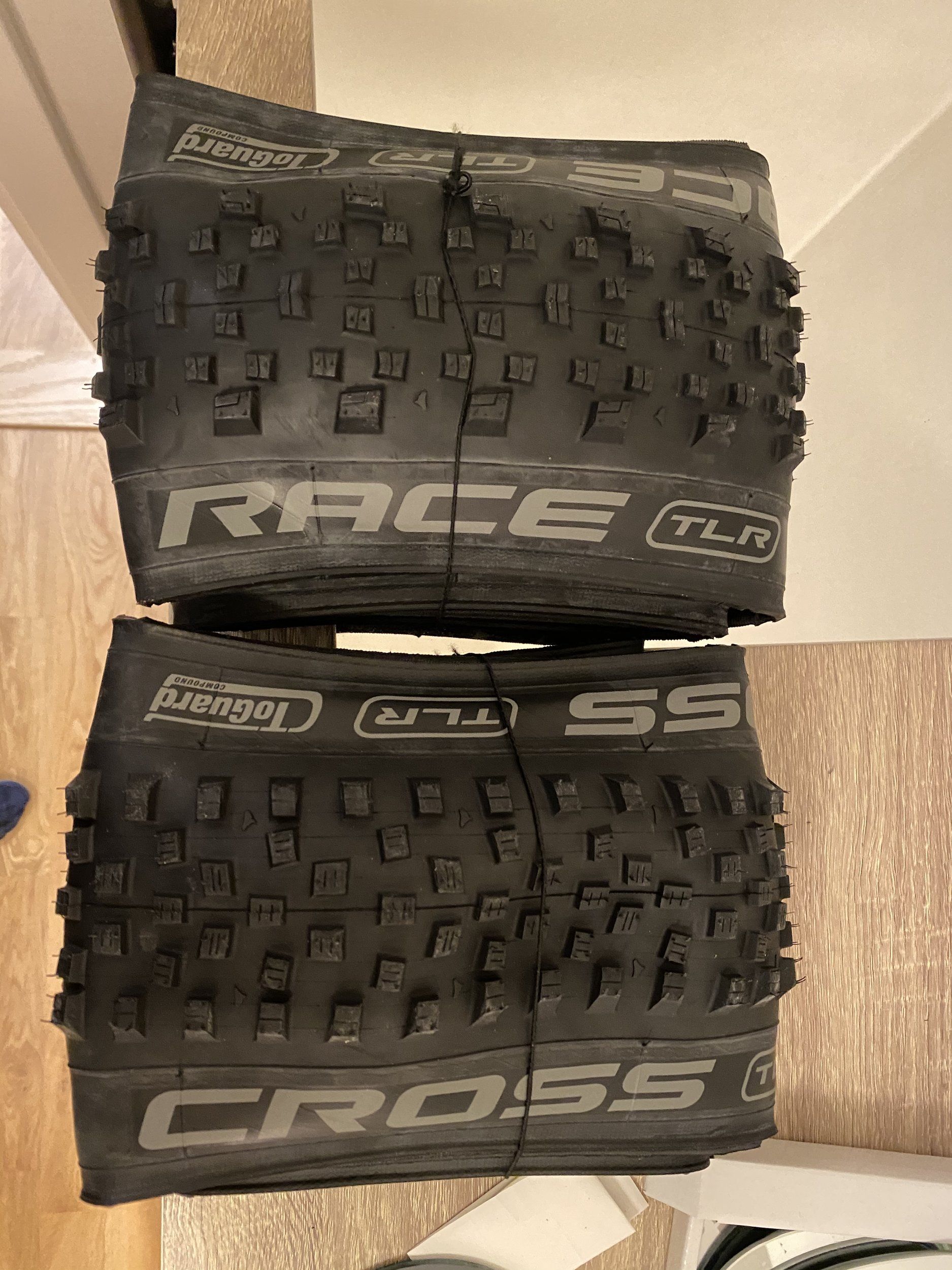

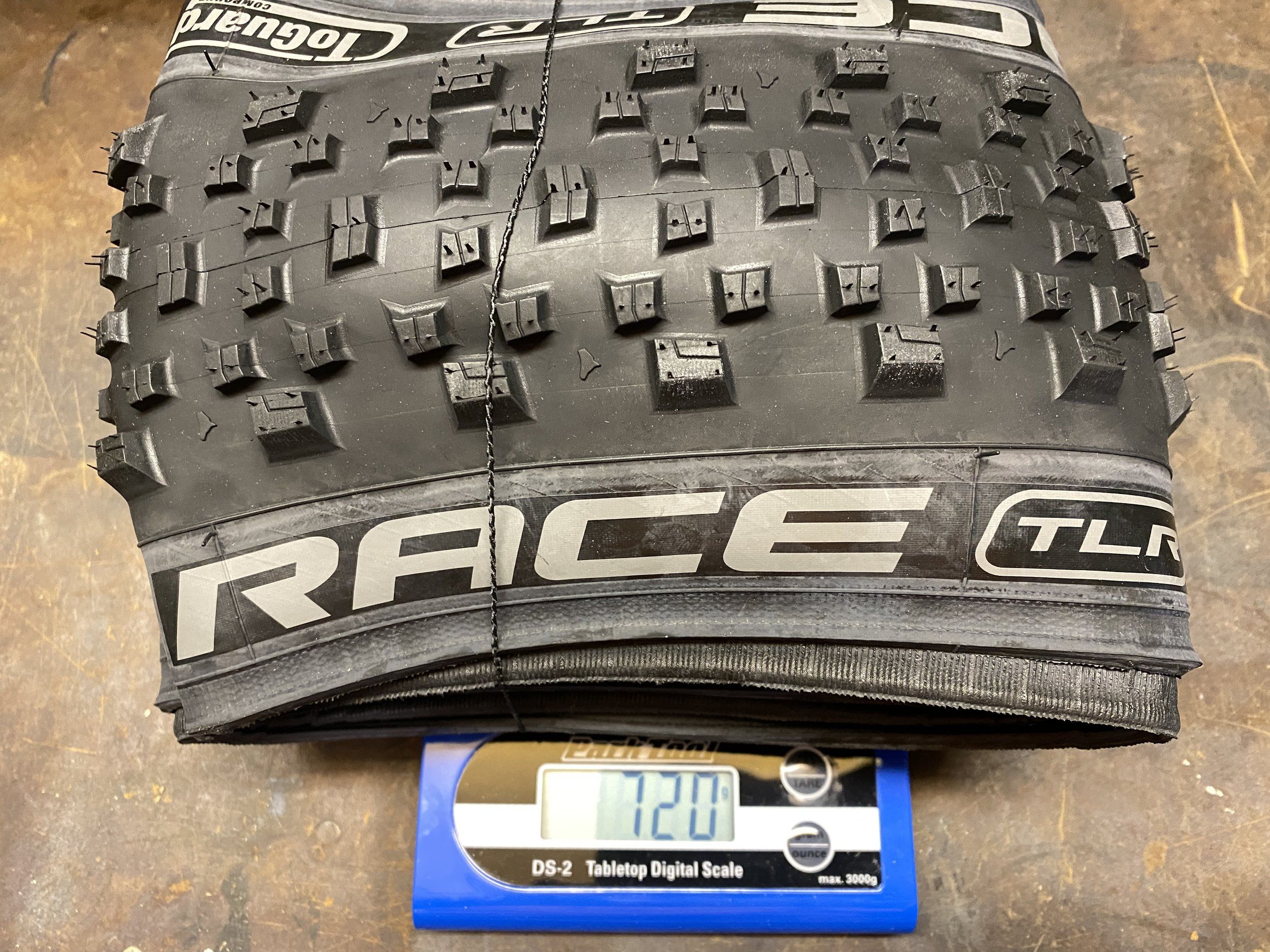

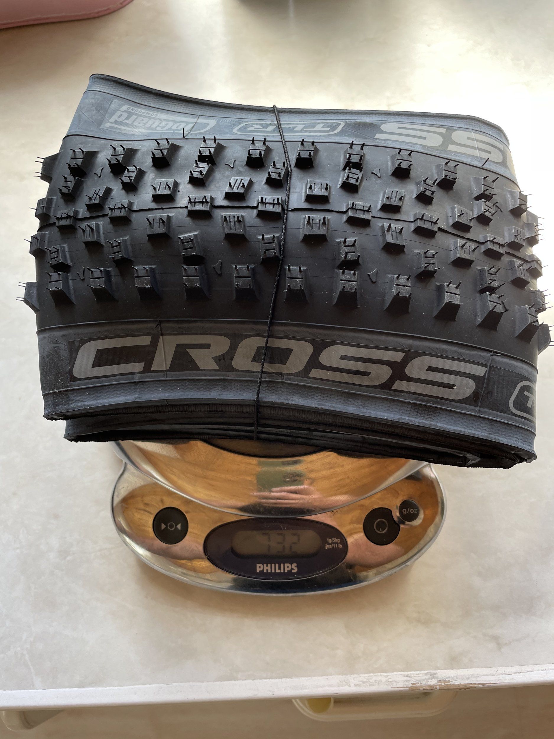

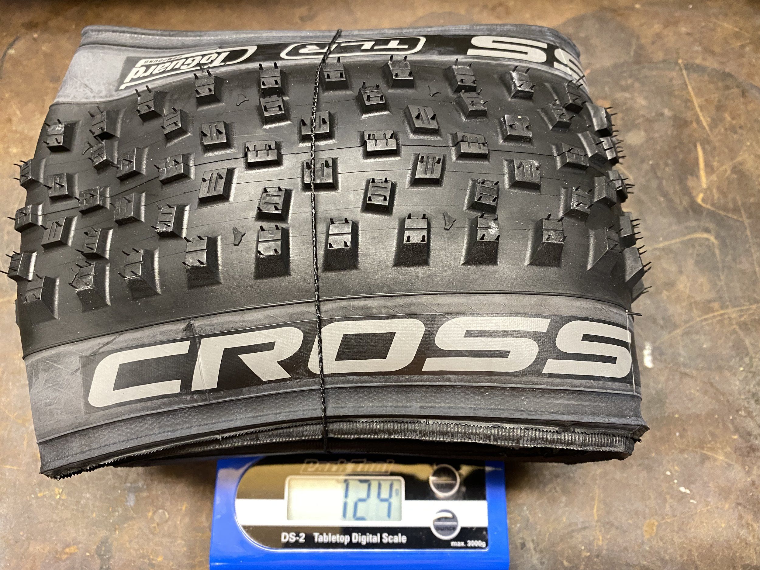

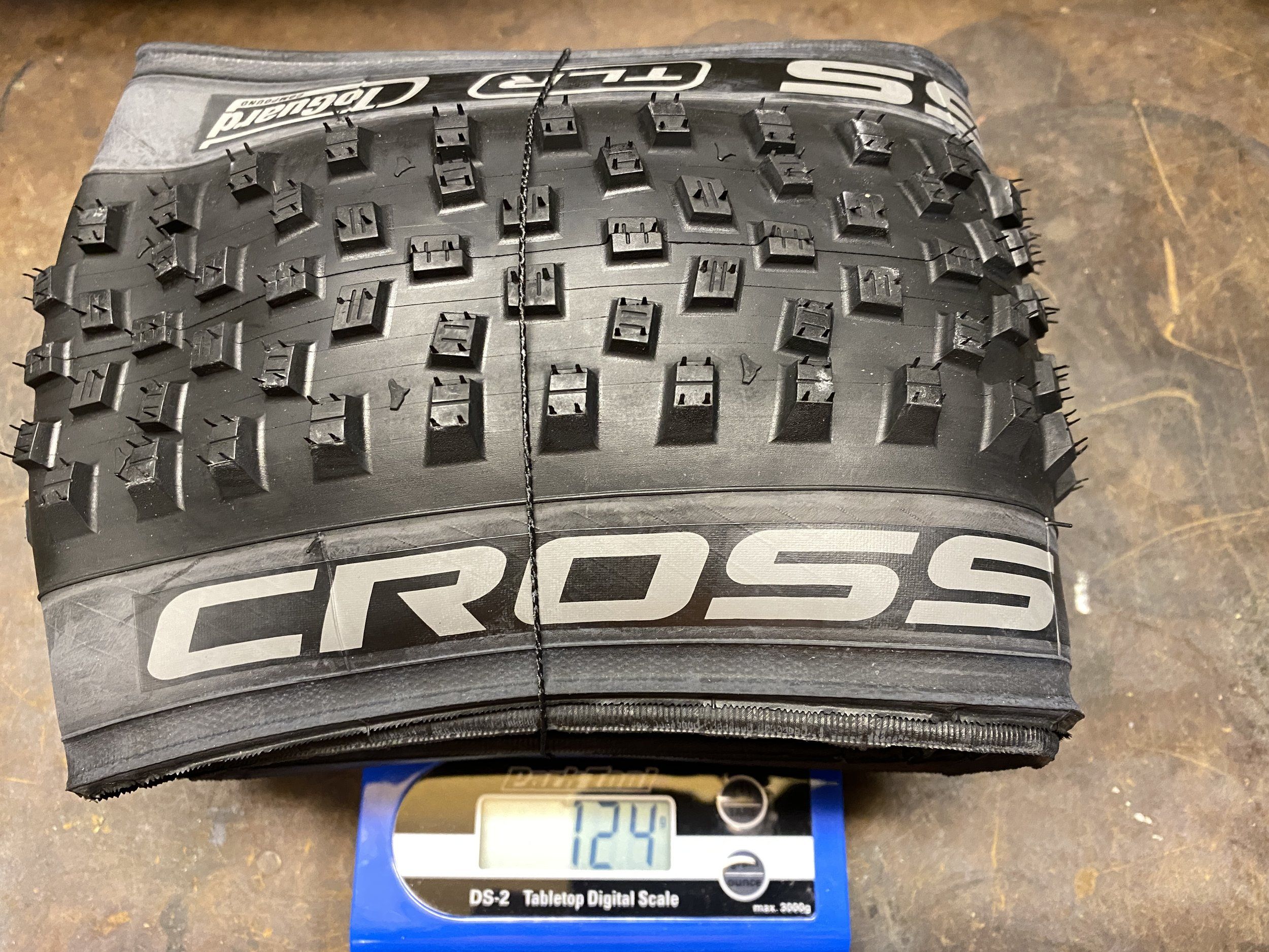

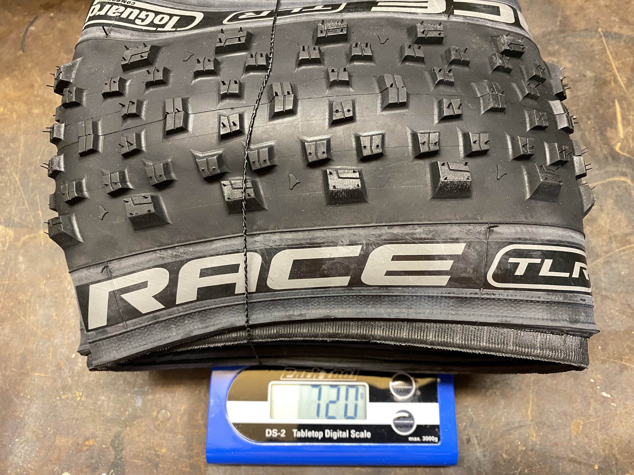

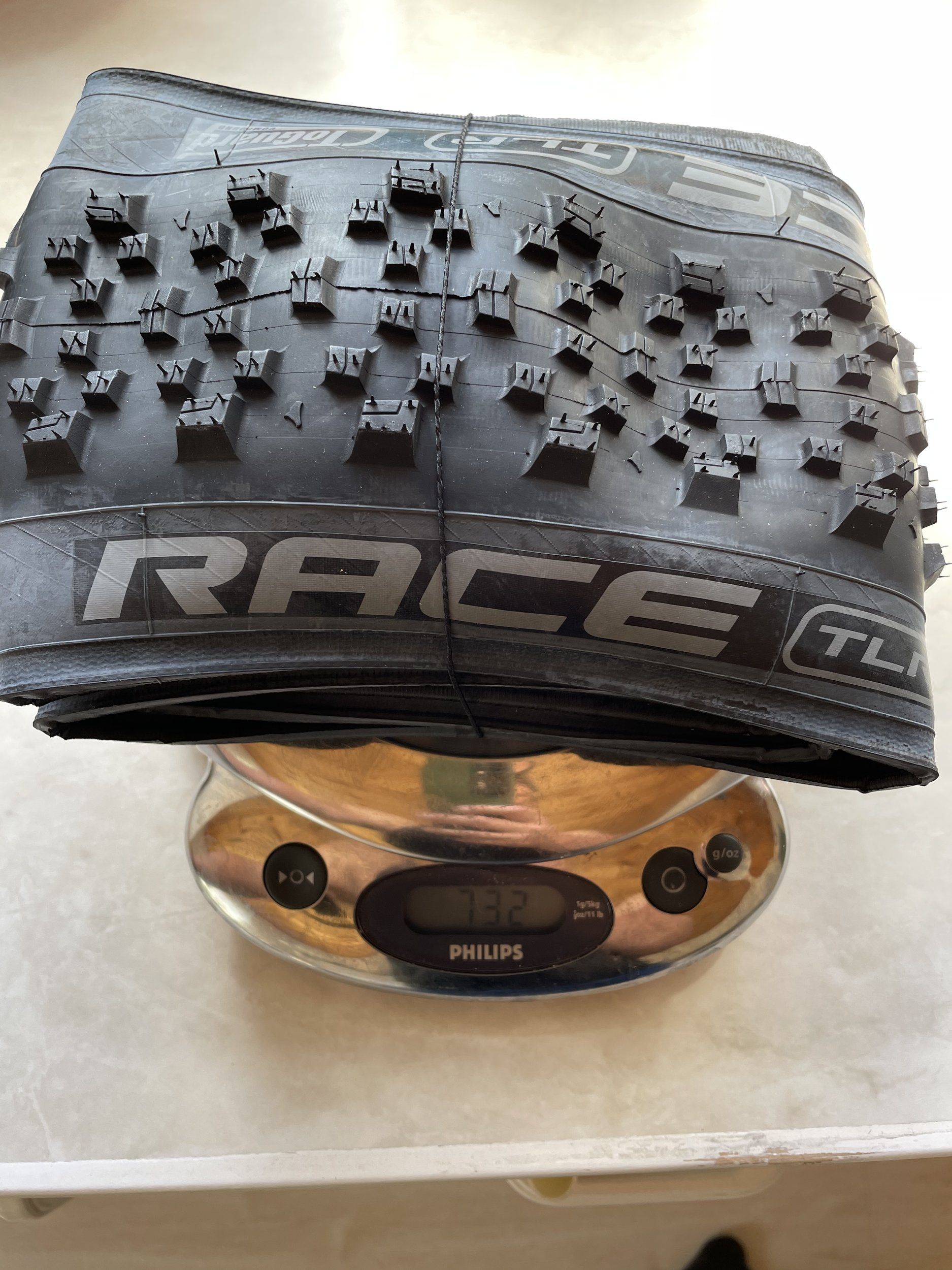

Den här gången hade jag inte samma tur med vikten, båda på fel sida 700-sträcket. 29x2.40”
Visa bilaga 477252
Visa bilaga 477251
Jag har köpt en del från Wolfpack tidigare och min (högst ostatistiska) uppfattning är att de gått upp lite i vikt på senare tid. Mitt senaste CROSS vägde in på 735 gram. Förhoppningsvis innebär det nåt positivt i form av bättre hållbarhet, även om de varit helt okej tidigare. Tycker dock de slits ganska snabbt, men man kan ju inte få allt...

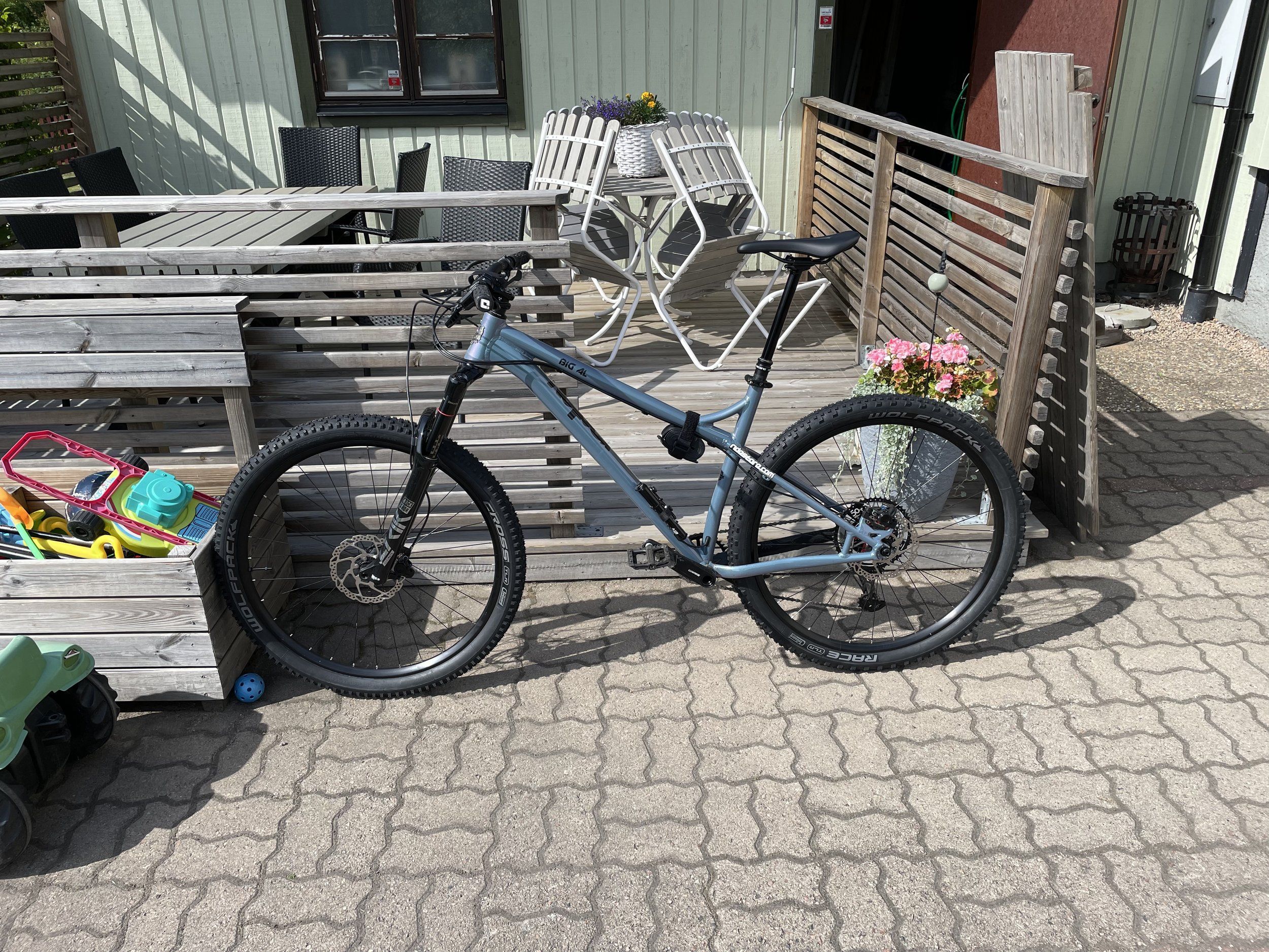

I det här fallet så var det inte så jätteviktigt, har satt dom på mina orginalhjul för att ha nu på våren när det ändå är blött, mjukt och trögt. Mina Speed som bara var 1g för tunga sitter på finhjulen för solskensturer när jag har ambitioner :-)

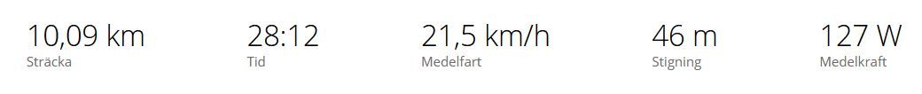

Var ute och jämförde Race & Cross mot 2x Speed igår och upplevde Speed som lite stötigare trots samma tryck. Kan det stämma eller beror det på att Speed sitter på mina kolfiberhjul och de andra på aluminium?
Försöker bestämma mig för vilket par jag ska behålla...
Körde en vägrunda på en mil med hälften asfalt och resten grusväg i olika hårdhet, med siktet inställt på konstant låga 130w (har åkt på en långdragen hosta...) och det diffade två minuter till Speeds fördel. Men jag gillar ju fästet i Race/Cross... Svåra beslut här i livet :-)
