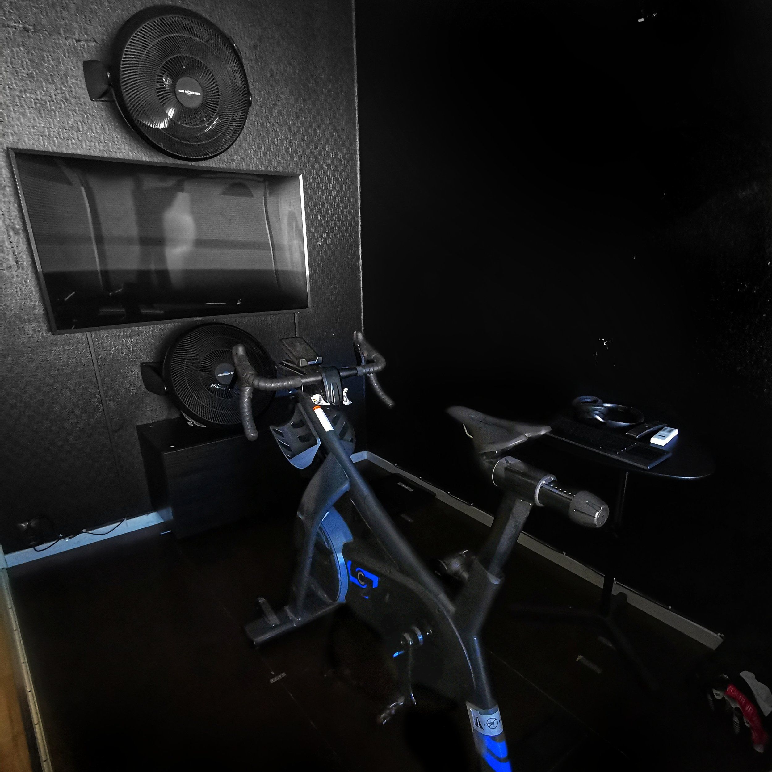

Min Stages SB20 Smart Bike är bland det bästa jag köpt. Mjuk tyst stabil gång och snabb blir man också 😉🙂
Fantastisk setup! Säg till om du vill sälja den billigt ;)
Annars är det allt utanför min budget och vad jag förstår något annat än en spinningcykel som tjejen önskat.
Jag försöker mest förstå hur (o)charmigt det kan bli för mig att använda den för Zwift :)
Om jag står ut med att ändra motstånd manuellt. Finns det spinningcyklar för max 10' som kan skicka all nödvändig och korrekt data till Zwift, eller behöver jag dessutom sätta på "Watt- pedaler, vevparti, vevarmar"?
