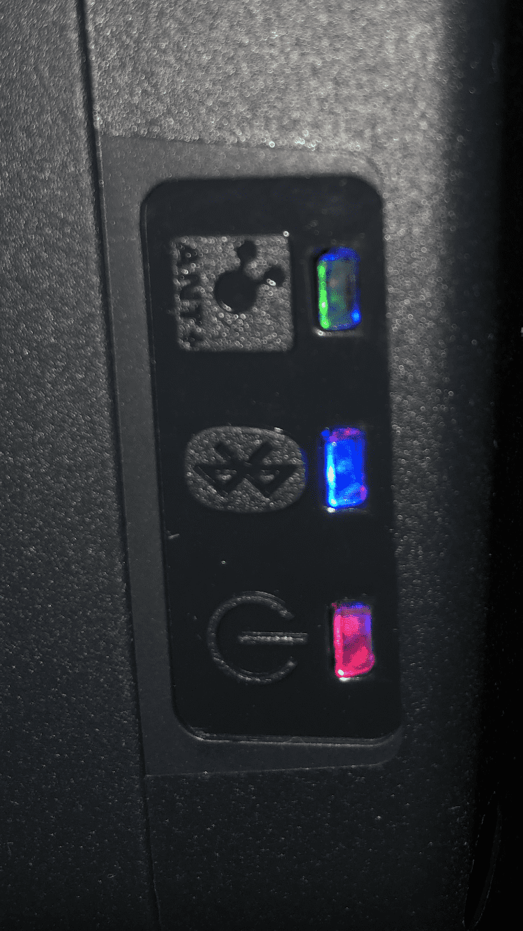

Zwift - The tråd, frågor och svar, allmänt om Zwift
Hej!
Ny på Zwift.
Har Elite Direto XR, använder bara apple produkter som dator telefon.
Hittar ingen anslutning via bluetoth, har väckt trainern genom att trampa igång den, men ingenting händer.
Någon som har ett bra tips.
    310.8 KB · Besök: 9
jonte987
Hej!
Ny på Zwift.
Nej, på android var det permission men apple är väl inte jämförbart. Testa en annan app på mobilen är enklast? För gammal bt fungerar inte men då ska det nog vara några år.

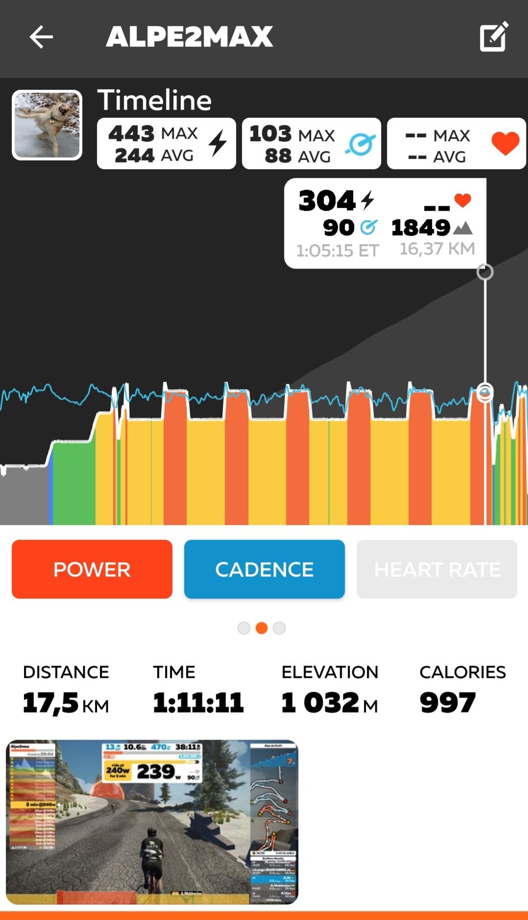

för everesting
Trainer difficulty needs to be at 100%, direct drive only for the steep hills on Zwift or RGT, no ERG
Klarade nästan Alpe under timmen. Inget särskilt kanske för proffs som er, men för en tjock motionär som mig känns det som en bedrift.
Jag slutade cykla på sista etappen trots att jag nog skulle ha klarat det... Ville ha kvar sub-60 Alpe som framtida vo2 max mål.
Vad skulle ni göra för erg pass för sub 1h alpe (+ ca 10-12 min uppvärmning till berget).
Jag tänkte under over upplägg. 5 min 2.8-2.9w/kg gult kändes som en vila jämfört med 3 min 3.6w/kg en bit över FTP.
Visa bilaga 524552
Bara för att vara tydlig... Jag kan inte cykla alps på en timme eller Everesta...jag bara copy paste på info.
Bra jobbat!
SST (Med) 2-3 ggr i veckan kanske?
Snyggt jobbat! Fokusera på att öka ditt VO2 max. Kör 2-3 intervallpass i veckan à ca 50 minuter under tex 4 veckor, vila ett par dagar och gör sedan ett nytt försök på Alpen - är rätt övertygad att du då kommer slå personligt rekord ganska ordentligt. Sikta på att få 8-9 minuter i pulszon 5 per pass, men inte högre än 95% av din maxpuls ens i sista intervallen. Öka sedan belastningen med 5 watt per vecka. Finns många olika upplägg. Klassiska 4x4 är ett av dem. Zwift har några färdiga pass också, tex under årets Zwift Academy: "Peak VO2 Intervals". Men kör dem inte för hårt, då orkar man inte flera pass i veckan och kroppen blir för sliten. Det ska inte vara en "nära döden känsla" i sista intervallen.
