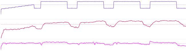

Stora hopp upp till (väldigt) hög effekt i erg-läge kräver nästan att man "attackerar" precis vid omslaget i och med att dagens trainers kan hålla sånt brutalt motstånd. Gplama har någon video om erg-läge och som vanligt verkar han ha koll på det han säger.
Attackerar hur menar du? Drog slutsatsen att det är viktigt att fokusera på den kadens man vill ha för en bra upplevelse i ERG mode. Är inte risken att kadensen blir knäpp om man "attackerar"?

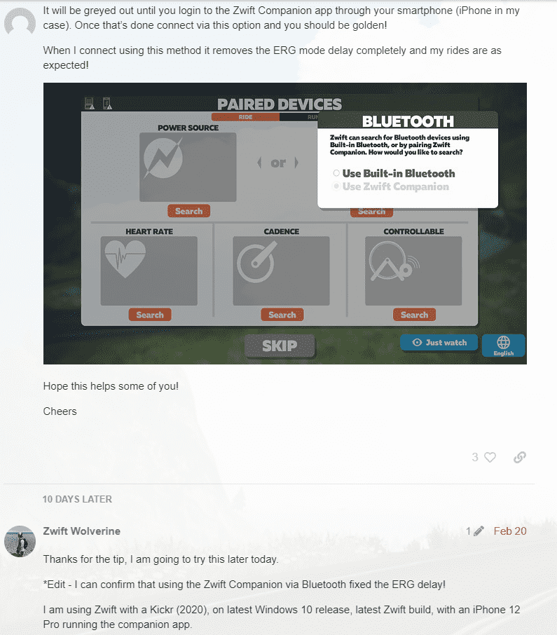

Verkar som att en del som haft ERG mode delay problem tycker att det fungerar betydligt bättre att låta bluetooth routas via mobilappen istället. Jaja, innan jag drar alltför mycket slutsatser ska jag prova något ERG mode pass till, ska försöka vara lite extra uppmärksam på datat om/när jag hamnar i en spiral of death, vilket jag bör göra förr eller senare ändå (tufft pass).
EDIT: Jag har också fått följande kommentar nu från en bekant: "Going ANT+ with a powered dongle is 100% more stable. So much stuff work with BT now and they almost all use the same channel, lots of interference. Have not has a single dropout since I changed. Then turn BT OFF on the computer before running Zwift. A usb ANT + is 40$ and the USB power cable another 30$. You will never talk about dropouts ever again."
Riktigt höga effekter är svårt att hålla med låg kasens, och ju lägre kadens, ju högre motstånd vid konstant effekt. (erg mode)

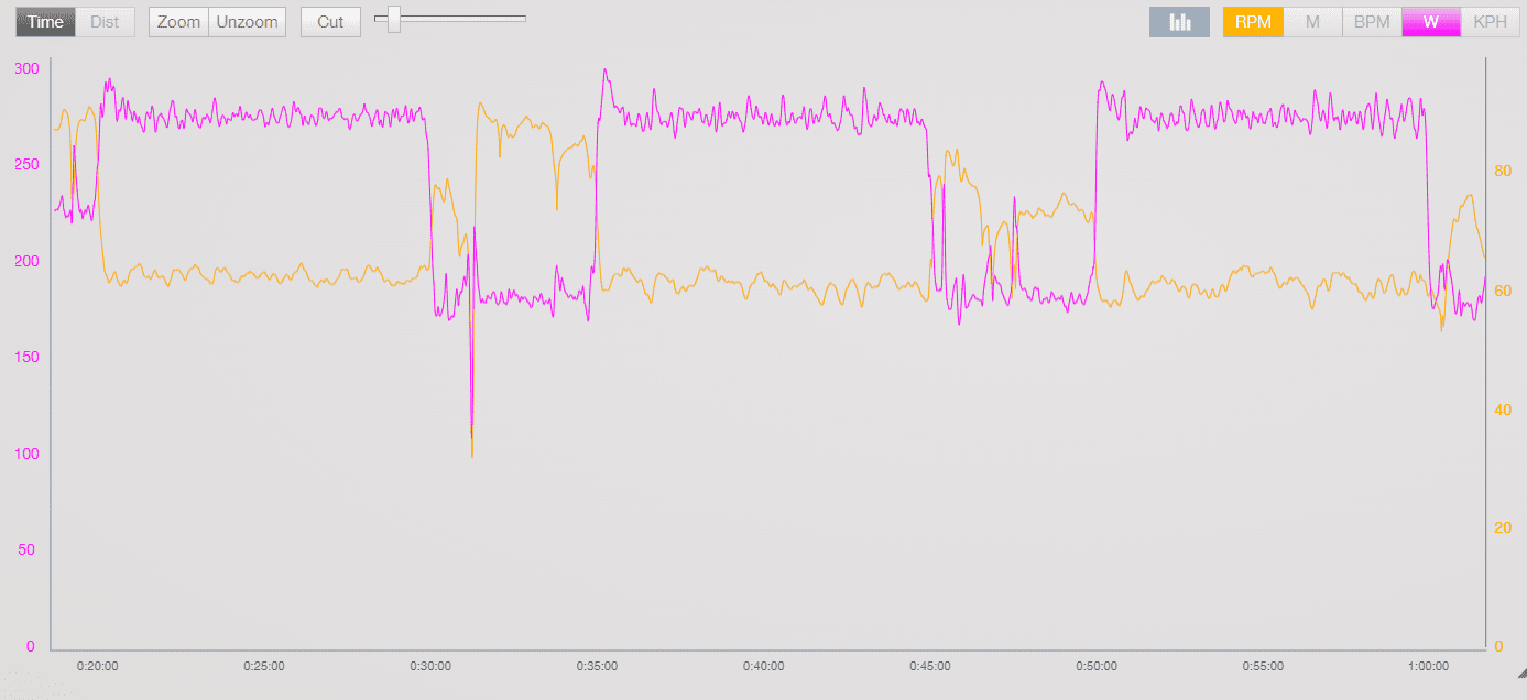

Så här såg gårdagens ERG mode kurva ut med 3 sec smoothing. Kadensen varierade mellan 86 - 101.
Körde på stora klingan fram.
