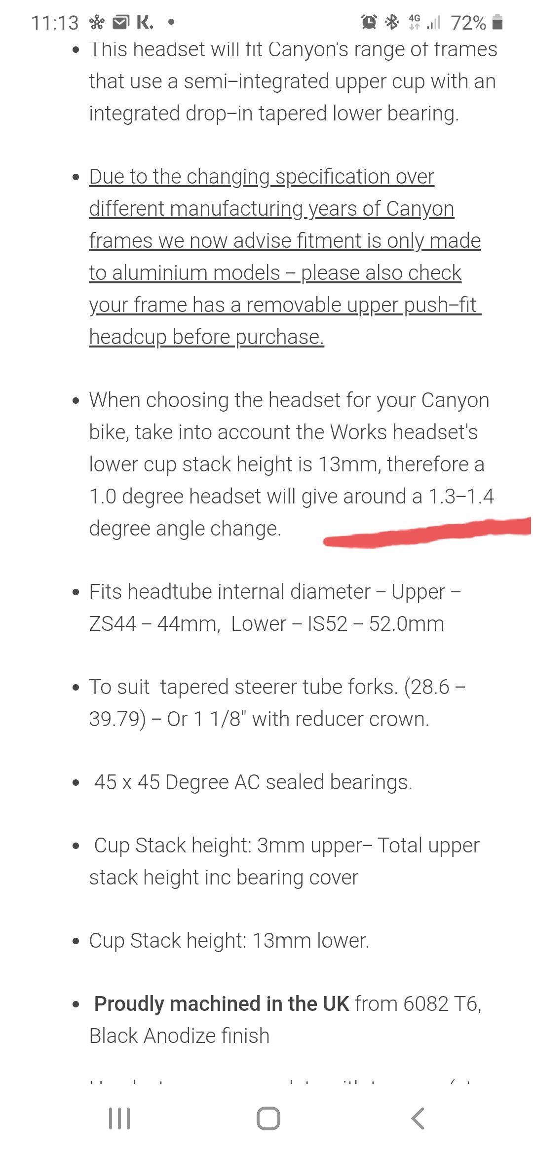

Är det verkligen så?
Står i texten
"Fits headtube internal diameter - Upper - ZS44 - 44mm, Lower - IS52 - 52.0mm"
Som jag förstår det hela så är skillnaden att det kommer bygga 13mm i höjd.
Står i texten
Is är en intregrerad lagerskål i ramen. Den kan du inte ersätta med ett ec lager.

Har köpt ett sådant och och det funkar bra ger ca 1.4 grader då den både ändrar vinkel och höjd (+13mm)

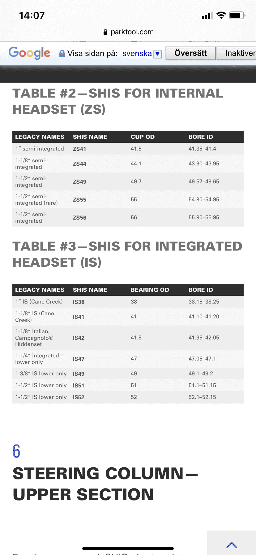

När jag nu mäter styrlagret är det 41 mm i diameter dvs is41 får man väl ändå anta?! Cube är sämst på att tala om saker som detta...
Valhalla_
Angle headset, 2 grader för IS52
Ska vara lite större än 41 enligt standarden.
Visa bilaga 453558
Nej själva lagret ska ju enligt din bild inte vara större. Och mycket riktigt är det ganska spot on 41 när jag mäter med skjutmått (39,9 får jag, men då klämde jag åt litegrann så det är nog lite flex jag får med också).
Nu blir jag lite sur på mig själv för igår bestämde jag att nu kapar jag den extra biten på styrröret, så nu är det 15 mm för långt istället för typ 25. Hade ju varit perfekt annars. Kanske man iofs bara kan skaffa lägre styrstam annars. Får se om jag ids fippla med detta, men verkar ju i alla fall som att det passar min hoj.

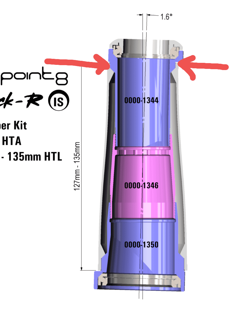

Jaha, kunde inte hålla mig. Jag har svurit över att man inte kan sätta angleset på cuben så pass länge nu. Beställning på 1,8 graders angle set är nu lagd.
HA från början är 67,5 grader. Kör 29" 140 gaffel och mullet så det bör nu ligga på ca 66 grader, så då landar jag väl på någonstans kring drygt 64 med mullet och ganska prick 65 med 27,5.

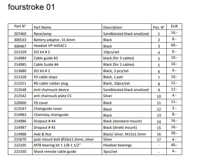

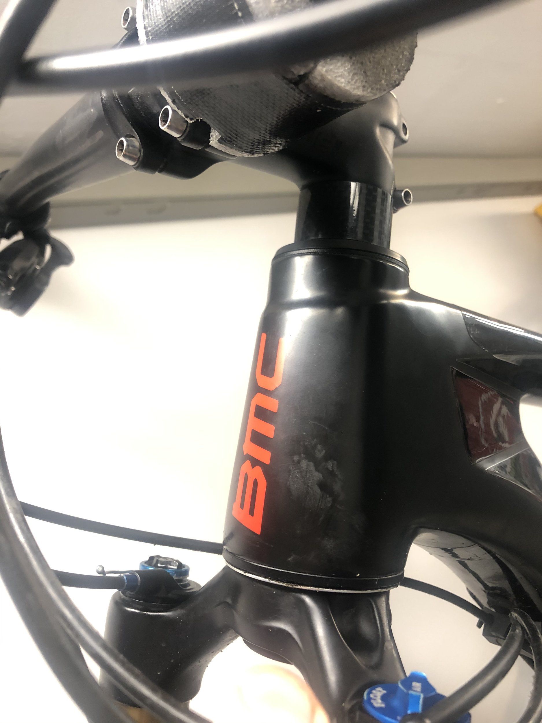

Bmc fourstroke 2018, nån som vet om detta funkar? Lyckas inte googla vad som sitter på den :/
Svar från Works angående min fråga gällande min Speedfox -19.
"Hi Stefan
Thank you for your e-mail.
The headset we supply to fit your BMC is the EC44/ZS56 to suit tapered steerer - the upper cup needs to be external to allow the bearing to be offset.
The 1 degree option can be found here on our website: https://www.workscomponents.co.uk/1...set---to-suit-tapered-steerer-tube-1160-p.asp
If you need any help or have any questions please let me know.
Thanks, Regards, Sophie."
Vet inte om det går att använda men man kan ju göra som jag gjorde, maila och fråga.
//Stefan

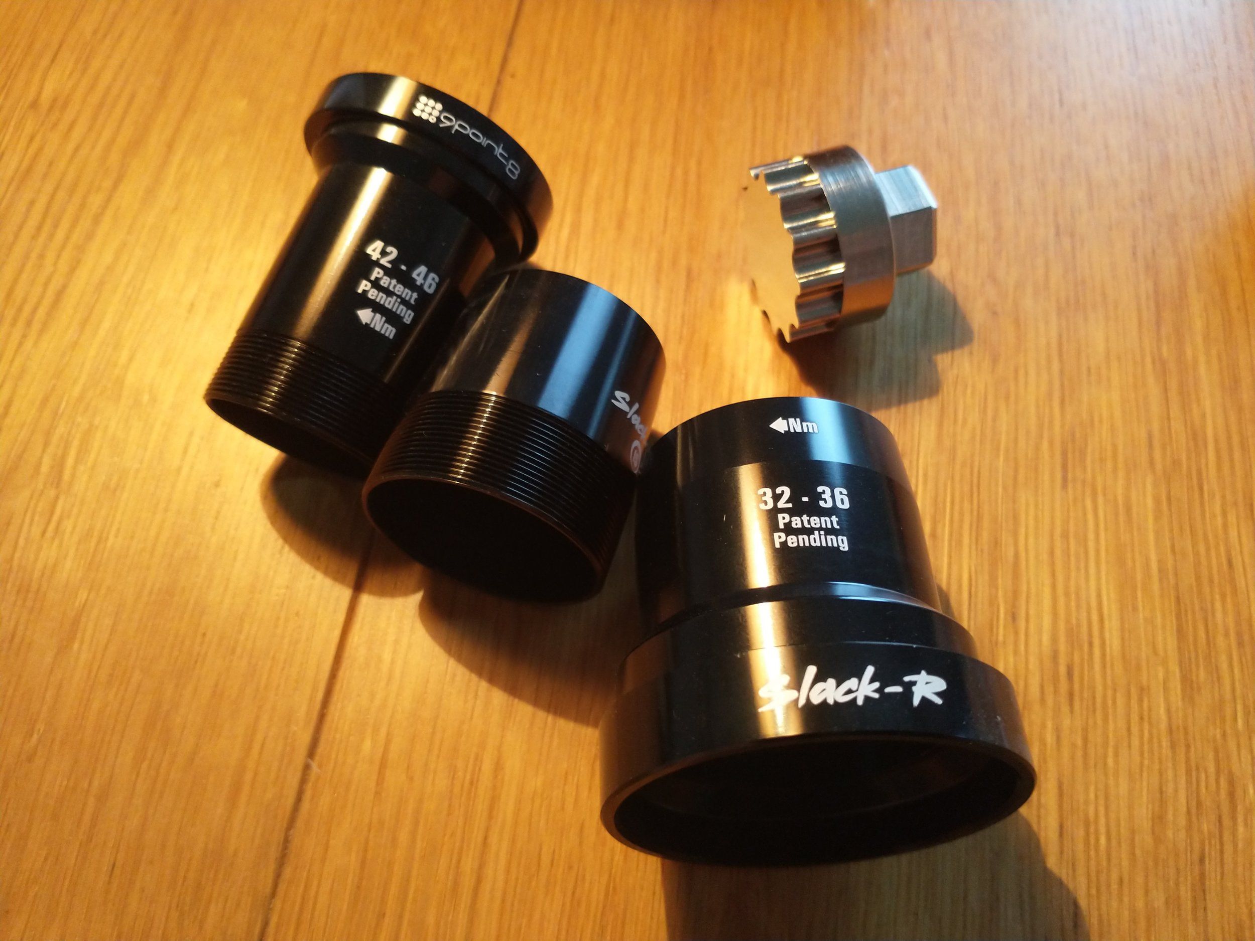

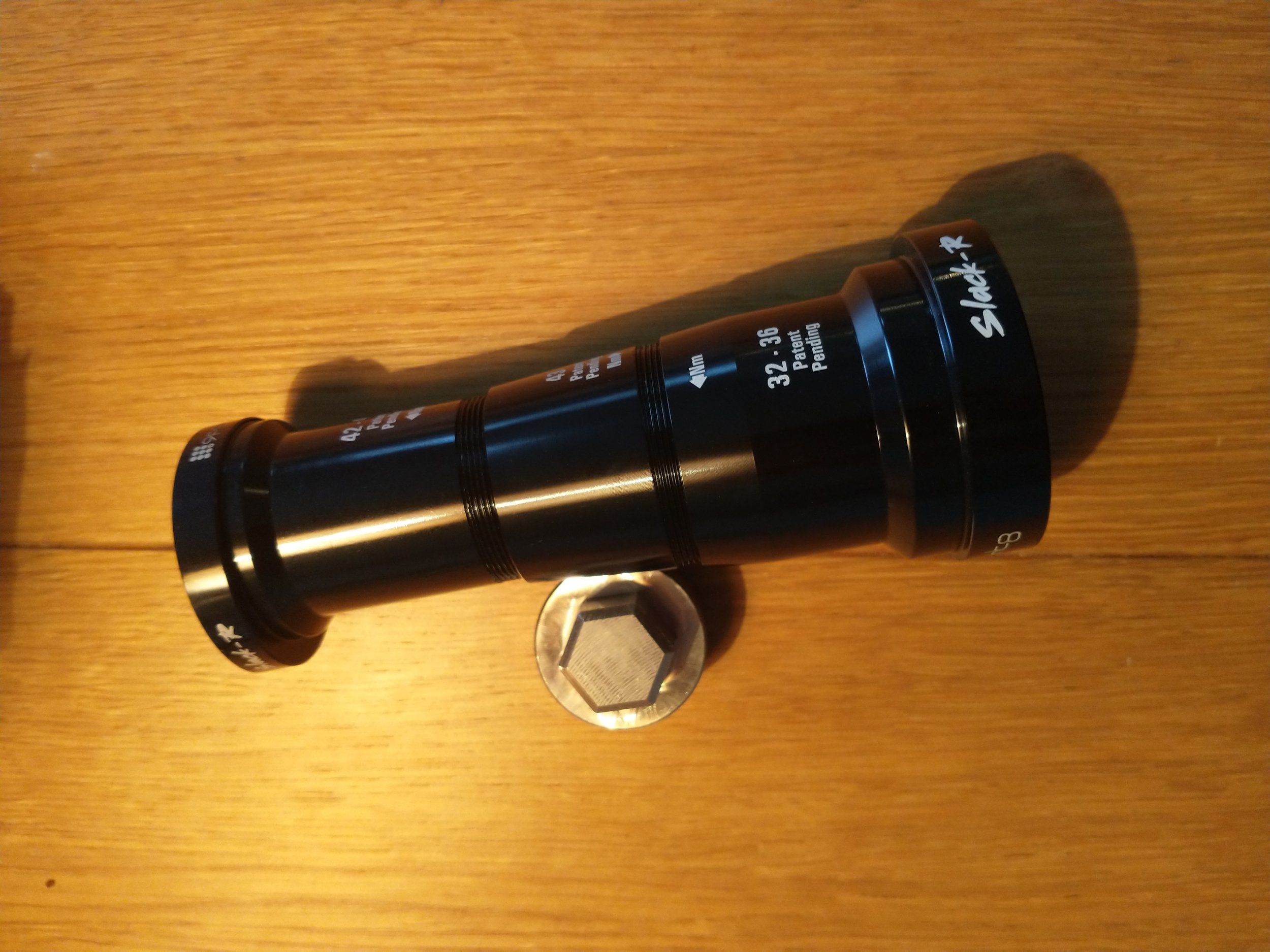

Mitt trillade in alldeles nyss. Hoppas det funkar nu bara för billigt var det då inte. Ska i alla fall resultera i 1,8 grader flackare gaffelvinkel.
Men vilken bra finish och kvalitetskänsla det är. Och det inkluderade verktyget är en cnc fräst liten skönhet, synd att den inte har fler syften bara.

Trodde redan den skulle vara fint!
9point8 dropper jag köpte till min fru har precis samma bra finish och kvalitetskänsla. Tyvärr är reglaget på den inte så fin och kräver den mycket mer kraft, även med ett bättre reglage, än mina Brand-X som kostar mindre än hälften.
Jag har en 9point8 Slack-R på min cykel. Den funkar finfint, men den var ett helvete att montera för att jag inte läste den väldigt enklar och tydliga instruktionen tillräckligt noggrant. Det var först när jag fattade hur de olika delarna gängar i varandra som jag fick ihop det, och då gick det ganska lätt.
