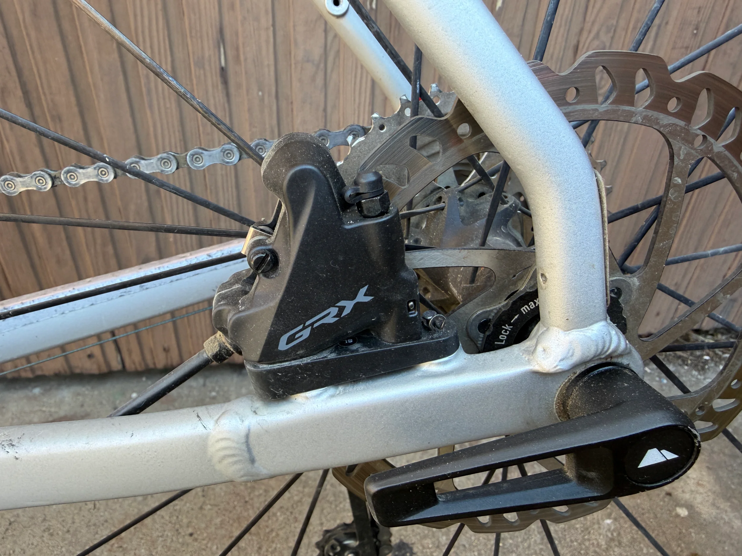

Har en 4-5 år gammal Grail 6 där bakbromsen slutade ta förra sommaren, den bara skiriker och det går inte att "bromsa bort". Brydde mig inte så mycket då men nu plockade jag fram den idag och blev påminnd om det... Skivan känns lite oljig så det är nog ett läckage. Är det vanligt så jag kan hoppas på att få ett nytt via Canyons garanti (om jag byter det själv)?

Varför skulle det vara fel på bromsoket bara för att det läcker? ifall nu oljan kommer från oket. Om du ska byta själv så har du ju kunskapen att felsöka också. Ny oliv och mutter så håller det fyra år till?

Om läckaget kommer från kolvarna lär inget mutterbyte hjälpa.
Läckande Shimano-ok är ett återkommande problem på detta forum.

Är väl 1 på miljarden det inte är oket men visst kan man kolla anslutningen.

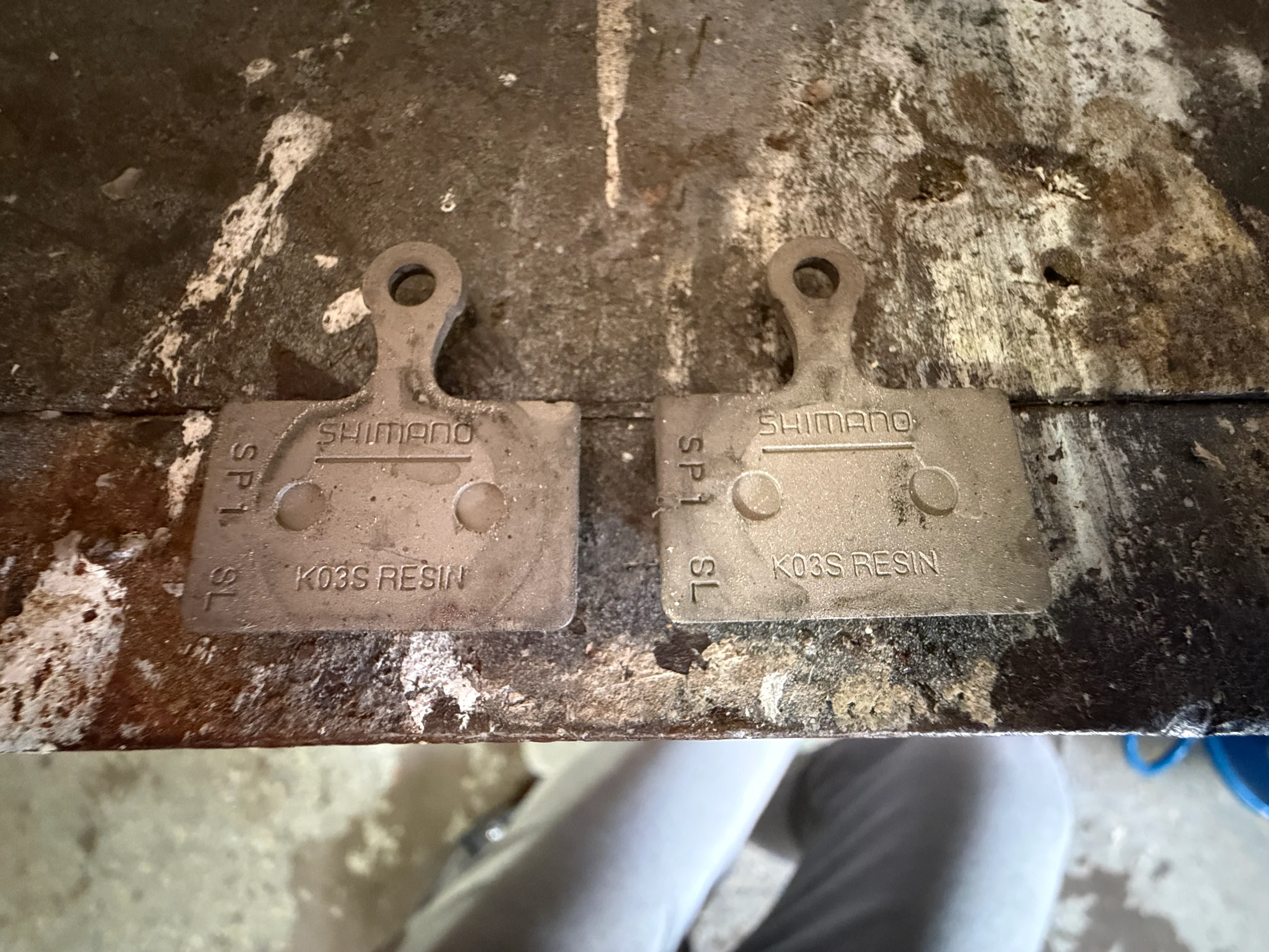

Kolla gärna öl baksidan av beläggen om de fått små oljeringar - isf vet du var läckan är och behöver inte ödsla tid på byta anslutningen.
Enligt rykte ska de ok utan keramiska kolvar vara bättre på att inte läcka, men också att de oftast läcker så lite att om man bara använder cykeln regelbundet och bromsar bort kontamineringen så kan man klara sig ganska länge.

Nå, är det här beviset eller är det bara vanlig smuts? Om jag känner med fingrarna på själva kolvarna så tycker jag inte de är oljiga?
Men jag tror jag börjar med att rengöra skivan och nya belägg så får vi se om det kommer tillbaka.

Vänstra ser ut att vara bevis imho. Det ska till väldigt lite tyvärr.

jag har haft ringar på belägget utan att det är problem men om hela baksidan är oljig som det ser ut som är det kanske värre.
