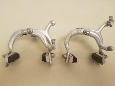

Köpte en gammal cykel nyligen och försöker restaurera den. Köpte ett par nya bromshandtag som jag nu i efterhand upptäcker är till för v-bromsar. Jag försöker googla febrilt för att se huruvida mina Shimano BB-250, Tourney bromsar är v- eller u-bromsar och kompatibla med mina nya handtag. Kan någon vänlig själ hjälpa mig att identifiera bromsarna i länkarna nedan?
Är mina gamla bromsar u- eller v-bromsar?

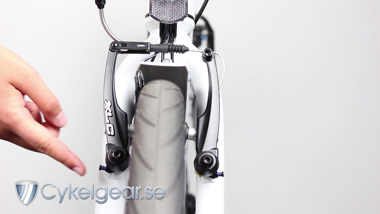

Så här ser en v-broms ut:
Så dina länkade bromsar är inga v-bromsar.
Du får leta vidare efter nya bromshandtag.

Lägg upp en bild på den du har!
Dat ser ut som lvg bromsar, vilket borde ge samma vajerutväxling som canti . V broms drar mer vajer.
Funkar antagligen ändå.
