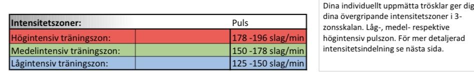

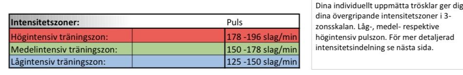

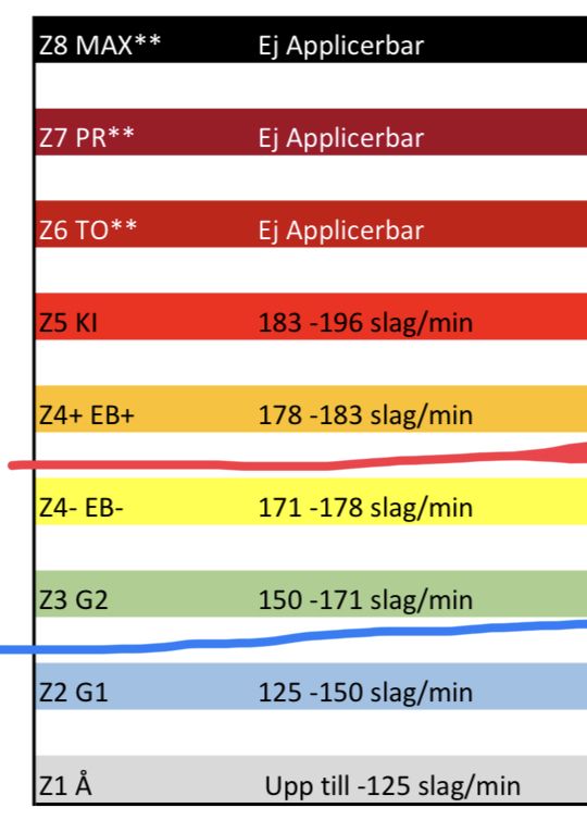

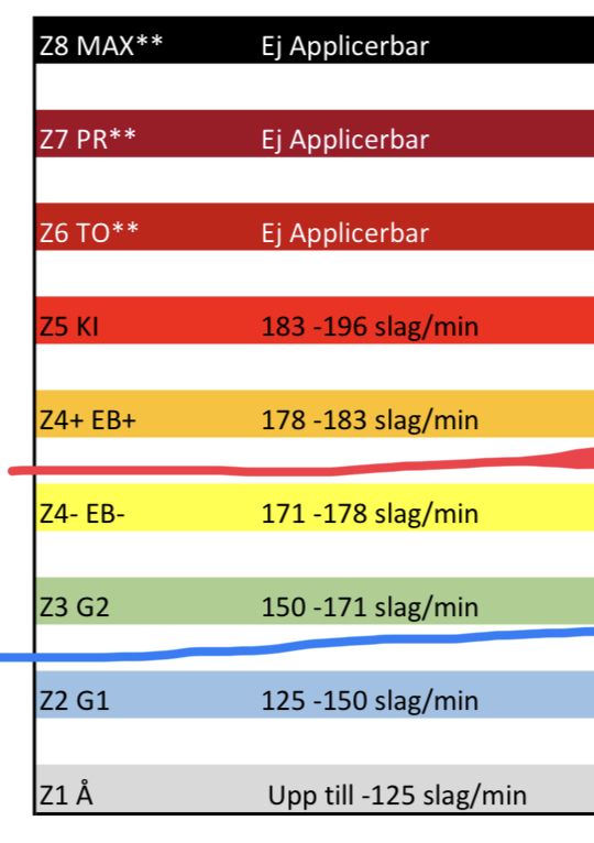

Dom sätter aerobisk tröskel som gräns mellan Z2 och Z3. Min uppmätt till 150, jag har kört med 160.
Zon 4 delar dom upp och sätter anaerobisk tröskel mitt i (för att deras egna träningsprogram är gjorda så). Uppmätt till 178, jag har kört med 176.
(dom ger trösklarna i både puls och effekt)
Eller enligt 3-zon modellen.
[Artikel] Att mäta mjölksyratröskeln
Visa bilaga 542096
Visa bilaga 542099
Menar du att du räknade z2 upp till 160bpm tidigare så att distanspassen blivit för hårda?
Det tror jag isf är ganska vanligt, många har svårt för att köra tillräckligt lugnt på de lugna passen, är ju roligare när det går fort ?
Ja precis så har jag gjort. Men nu är det bara till att rätta sig efter detta, uppmätta värden är svårt att argumentera emot.

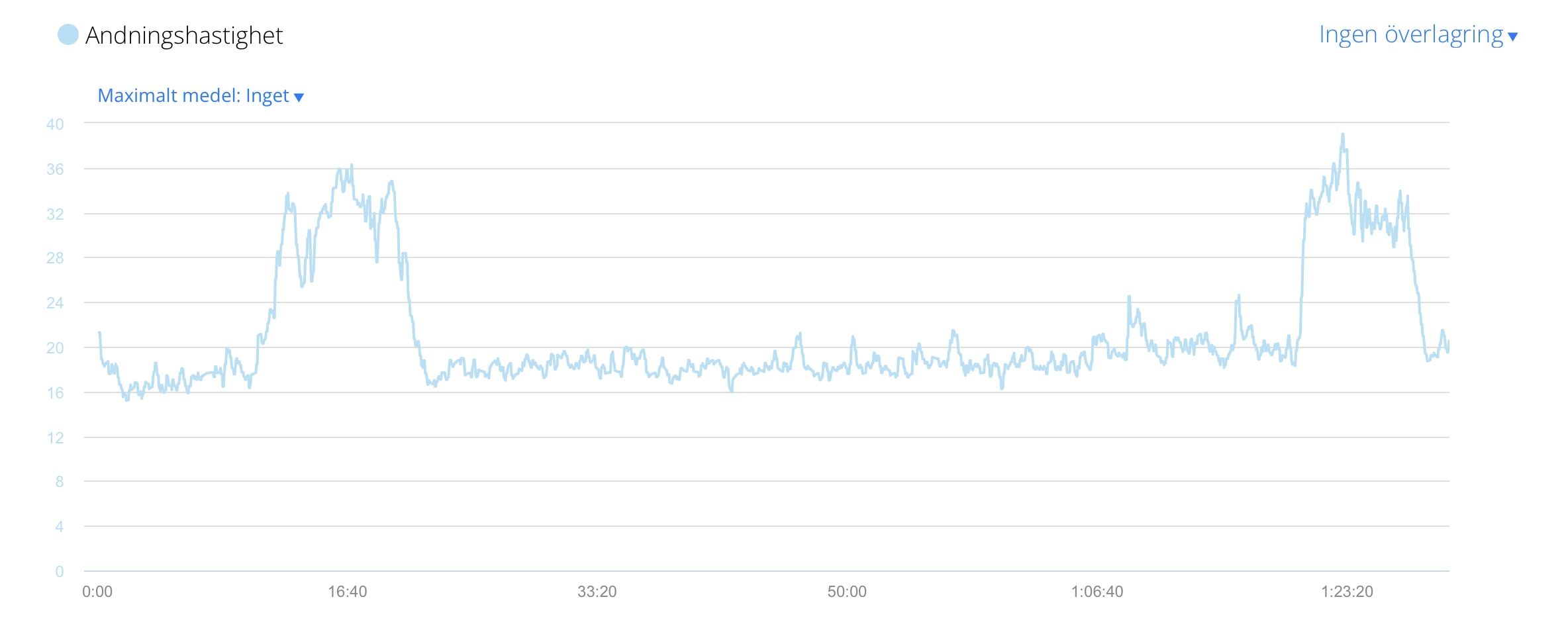

Trösklarna går att mäta upp hemma också med modern Garmin-apparat och något av pulsbanden som klarar av HRV. Här syns det tydligt när AeT/LT1/VT1 passeras två gånger. Det skiljer 2 watt mellan normal och lite snabbare andning.
