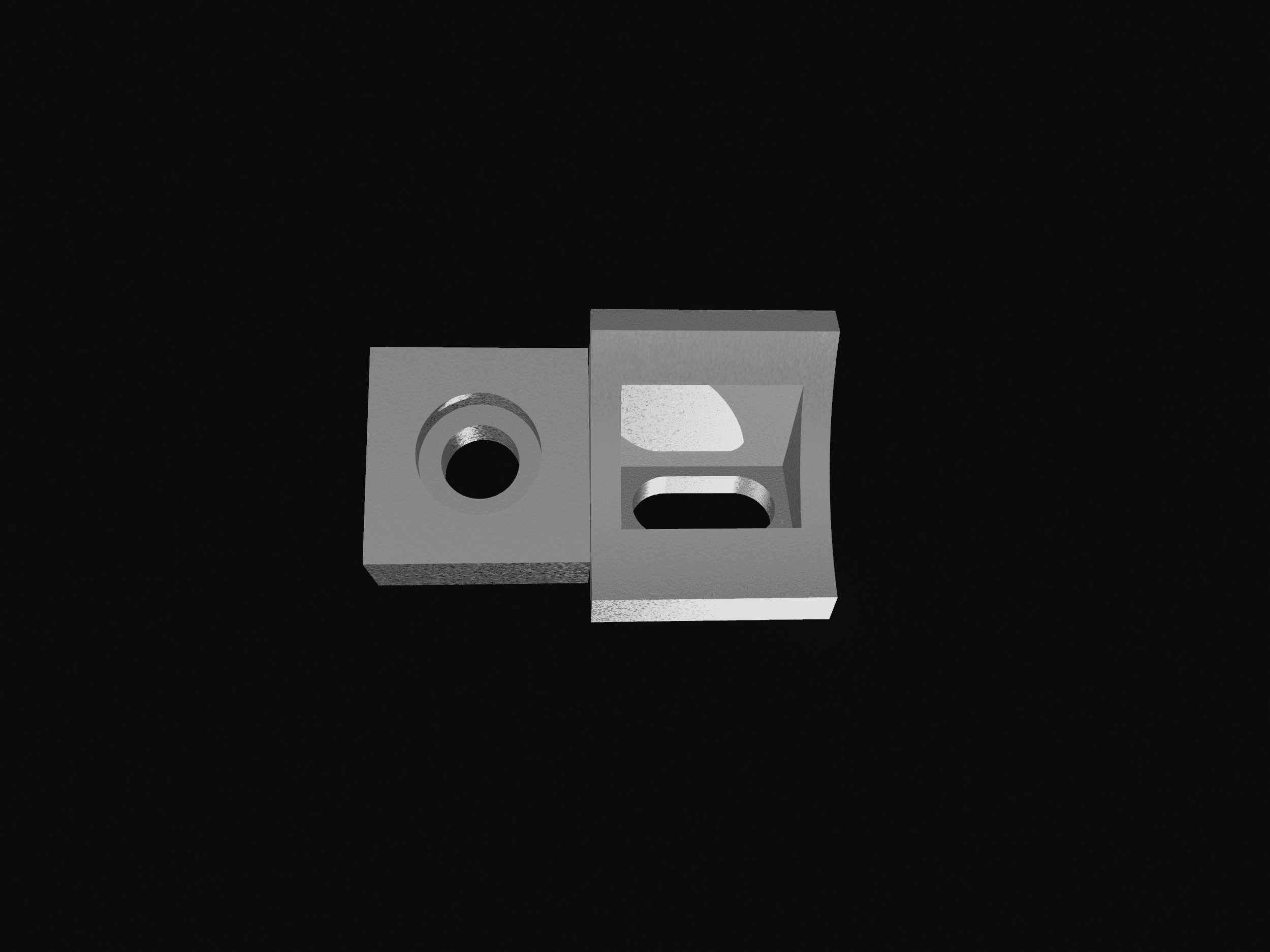

Har börjat rita upp ett fäste men det kräver lite protoryping innan det blir helt hundra. Har varit lite pill att få den att hamna där jag vill ha den.

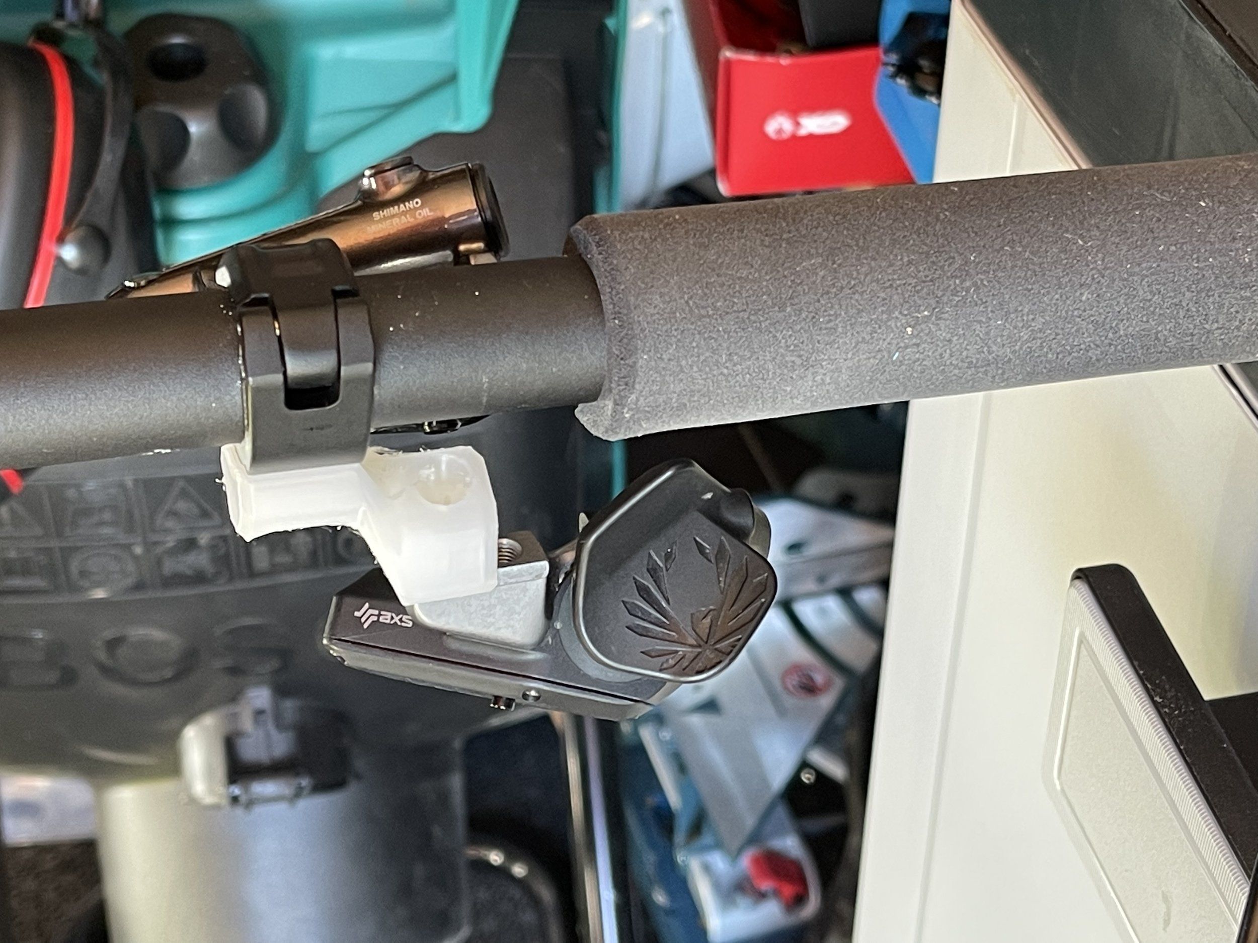

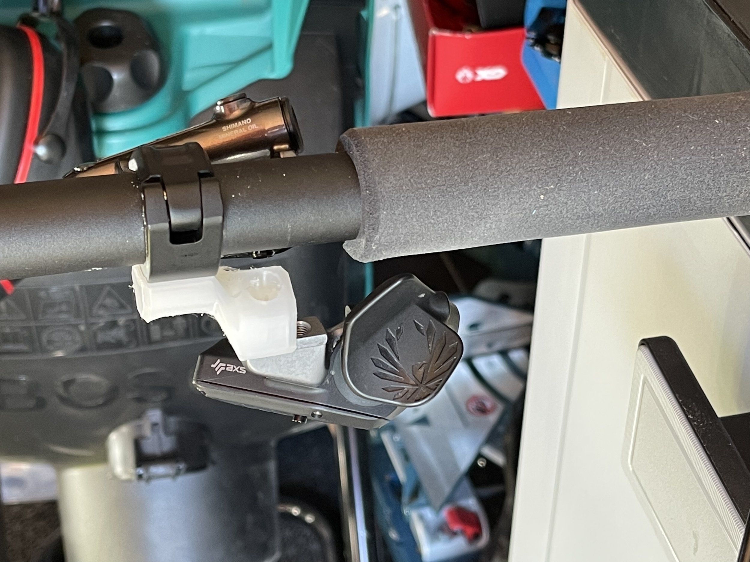

Nu är adaptern klar! Blev riktigt bra! Skall köra med den ett tag och kanske ändra vinkeln någon grad efter det. Har inte printat i nylon tidigare men det blev väldigt stabilt! Nästa projekt är att skapa en adapter mellan broms och lockout reglaget.
Nästa version kommer även färgas svart för att smälta in lite bättre. DAE0155B-F5F1-4CF6-9D80-428AE1E7D550.jpeg
Nästa version kommer även färgas svart för att smälta in lite bättre. Visa bilaga 570538
Ser ut som om du har samma extrema ytterläge som jag har. Ser bra ut men funkar också bra med clamp på utsidan av broms. Om AXS får plats där. Det är lite trångt på de nya bromsarna
Ja jag körde med en clamp först men vill ha det integrerat då jag tycker det ger en lite snyggare look. Skall försöka fila lite på fästet så det inte är så bulkigt så kommer det se ännu bättre ut. Skall även designa ett fäste för min Garmin som passar i syncros styrstam för jag betalar inga 900kr för Syncros jäkla grejer!
