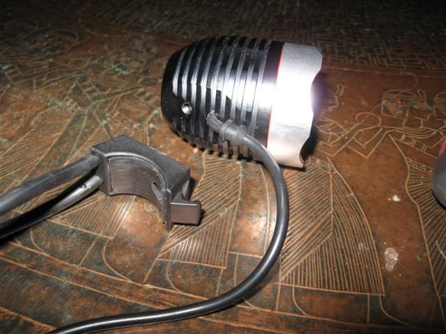

Några synpunkter på lampan:
-Sladden kommer ut på framsidan av fästet. Verkar bakvänt.
-Laddaren verkar svag, enl bild är den på 1,8A den borde vara på >2A (helst ~3A tom)
-Laddskydd för cellerna?
Innan man vet om det sitter ngn balanserare/laddskyddskrets i batteripacken bör man vara xtra försiktig när man laddar.
Helst endast ladda utomhus med batterierna i ngt eldfast och under uppsikt, dvs inte ladda inomhus när man sover.
/Håkan

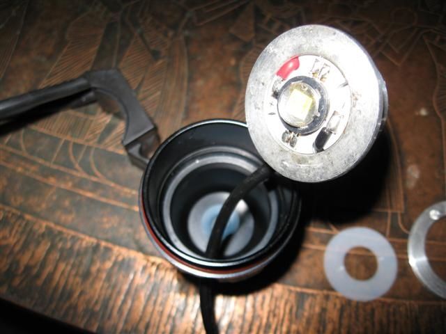

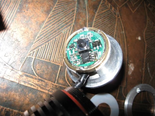

Från denna tråd på Mtbr http://forums.mtbr.com/showthread.php?t=520912
> Been testing them for the last week...I say stick with your DIY stuff...
dx1.jpg ht=480
> fake o-ring, not waterproof, water can dribble down the fin & enter the housing from the hole.
dx2.jpg ht=480
> poor thermal transfer from slug to housing only 2mm contact from lip of slug to housing, no thermal paste at all.
dx3.jpg ht=480
> It would be 700lm+, as compared to other lights it is as bright. with a green tint on the ones I have tested...
> green LED & red for low batt, high, low & flash, you have to cycle it, so its a bit of a pain to use...
> 4x 18650's 2S2P, with protection circuit on board.
> Its alloy not plastic, light & cheap alloy, like the torches... does not feel solid... its a cheap light with
> good beam pattern but has a donut hole as you would expect.
> like most cheap lights with a $2 driver, I would not rely on it for your only light in the bush...
> it is what it is, a cheap light for the masses... I sure it will be hit for modders to play with...
> K
Billig riktig cykel-P7:a från DX! (sammanfattning i första posten)
Ja fast va trodde han för 75 dollars? Lika enfaldigt som att tro att en SIBA-cykel levererar som en Cannondale.
Men det var ju lite det där man väntade på. Nu har man redan svaret på ett par uppenbara fel.
* Dit med lite värmepasta...
* Täta bottenpluggen...
* Använd den inte som 1:a lampan utan som extra-lampan på styret...
> fake o-ring,
Där fattar jag dock inte riktigt vad han menar men det kanske ger sig när man får se den.
Ehhhh... bara 90% av alla köpecykellampor har nån form av cykeltryckningsfunktion. Så vad är grejjen?

Ja om den kör ifrån Cannondalen får vi se ikväll. Det verkar som Ktronik har utlovat beamshots till ikväll.
Den tråden som AJ hittade kan bli värdefull eftersom Ktronik redan har nångra modtips för kylning.
"so first point of contact is the underside of the lip, to the housing...second is the top of the slug to the threaded retainer (see in pic of last post) the one with the pin tool holes, through the thread to the case...
so first mod would be to add paste to the led MCPCB then the same to the underside of the slug lip, then to the top side of the slug lip & the threads on the retainer..."
Stalle
Ett standardmoddartips brukar dessutom vara att fylla ut mellan `mässingsklumpen´ med leden på och lamphuset, förstås med värmeledande pasta oxå.
Jag har gjort detta på en av mina P7 DX-lampor och tycker att jag märker skillnad, dvs lamphöljet blir varmare.
Men jag har inte gjort ngra mätningar.
Att bättre kylning av LEDen både ger mer ljus och längre livslängd på LEDen hoppas jag att alla är medvetna om.
Det skall bli intressant att se Ktroniks bilder på ljust,
men jag är fortfarande mest skeptisk mot batteriet och laddaren hos lampan.
/Håkan

Det verkar vara fler som har fått sin P7-lampa från DX, här tex finns både modd-råd och bilder
http://forums.mtbr.com/showthread.php?t=526474
Ur texten
There are few things worth noting.
The P7 is not screwed down.
There is no heat sink grease under the P7
There are alumnium shavings big enough to short something inside the electronics cavity.
The red wire leading to the P7 just fell off the board, it was not soldered properly
Make sure you tear them down and have a look around inside.
The housing looks nice.
The battery and trail tech type connectors look good enough to me.
The charger is pretty light, hopefully it holds up.
The reflector is very short and wide which may make the beam very wide angle.
Fler bilder http://www.el34world.com/Misc/bike/BikesLights35.htm
Ljusbild
/Håkan
