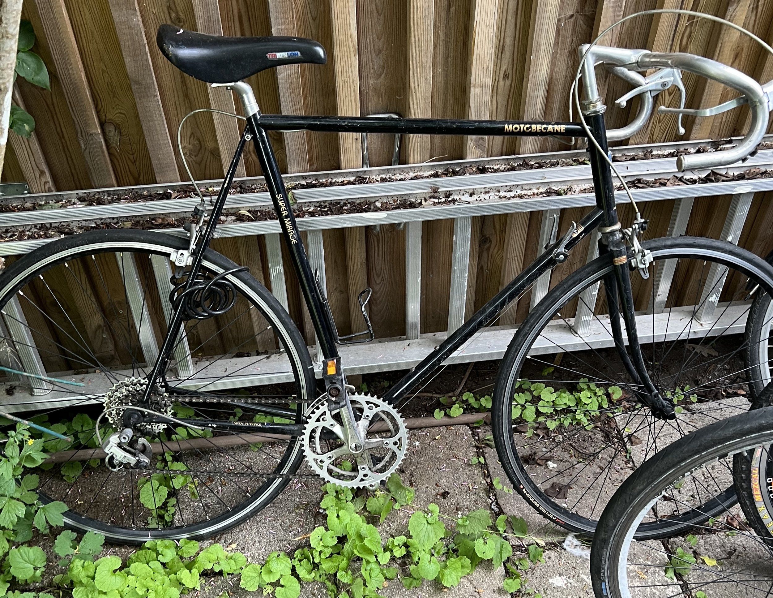

Allt började med en Motobecane Super Mirage som jag tänkte blir en billig historia (1500kr) och bra att ha som pendlare. ”Jag har inte så höga krav” tänkte jag ovetandes om vad detta skulle leda till.
Den rullade när den köptes så cyklade hem den till min polare där vi tvättade igenom den, gav den ny styrlinda, pedaler och vajrar.
Lite senare så bytte jag ut sadeln och bromsarna och lade till ett lås.

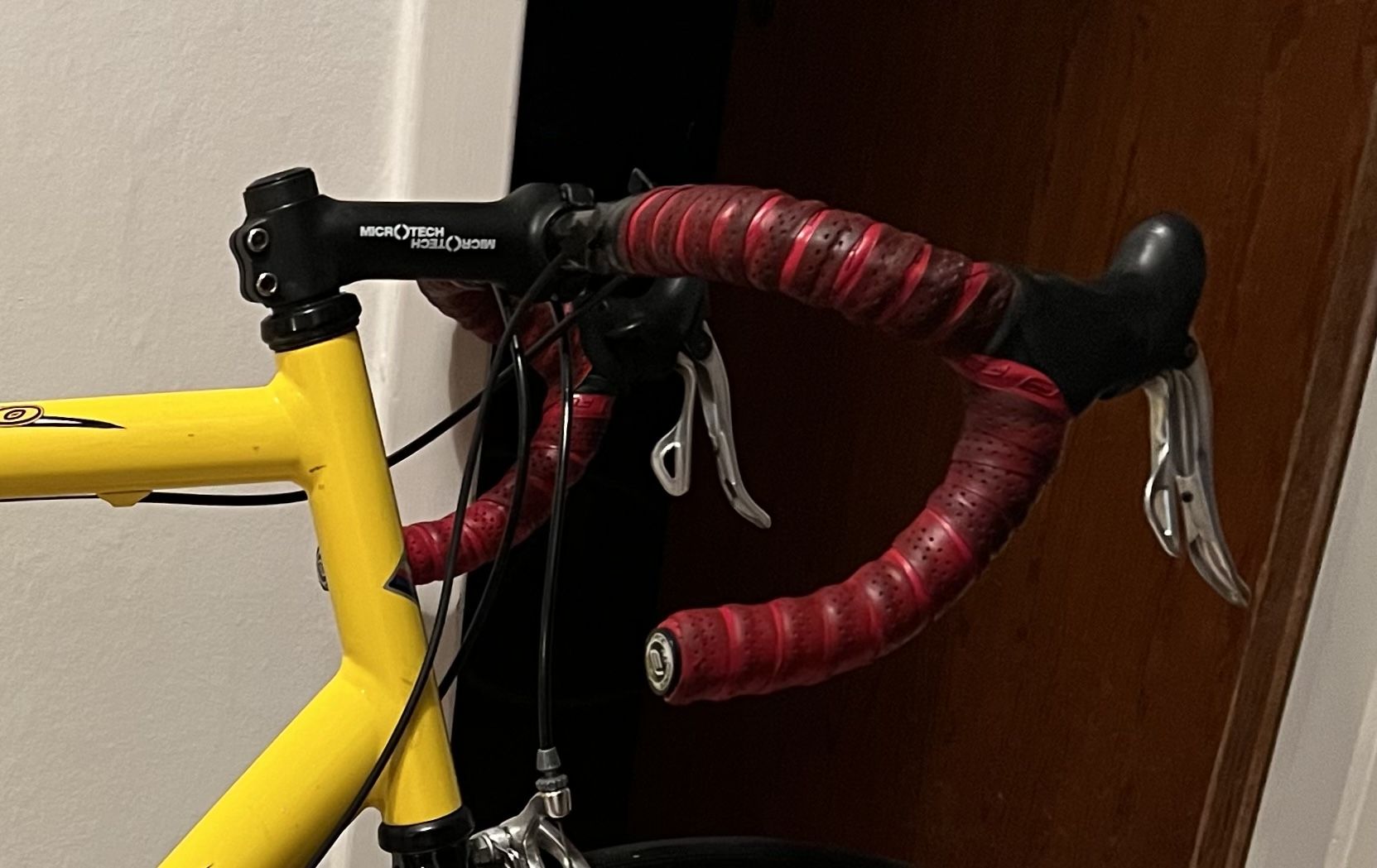

Efter ett tag så tröttnade jag på att växla från ramen på pendlarhojen. Det var ingen höjdare i backiga Stockholm. Så började drömma om fräsiga STI-reglage. Lyckades klippa ett par R500/530 hjul och en claris drivlina utan bromsar (passade bra då jag hade nya) så det blev uppgraderingsdags. Fick höra från säljaren att framhjulet hade behövts gås igenom då det inte rullade så fint, men det var ett problem för framtida jag tyckte jag då jag inte ens visste att hjul gick att serva.
Saknades bara en cable stop (tydligen) för att allt skulle lira. Fick vänta i ett par dagar och leta på samtliga köp&sälj sidor tills jag äntligen hittade ett par... som inte passade. 2 dagar ytterligare hittade jag äntligen cable stops. Vill tillägga att det tog mig ca 2 timmar att få rätt på framväxeln.
Men efter många om och men fick jag ihop hojen med en skön ny styrlinda också.
Satte även på mudguards och en sadelväska till nycklarna.
Såhär ser baggen ut även idag. Bromsarna bråkar lite och lyckas inte riktigt alltid stanna mig (som är rätt stor) och jag stör mig lite på att jag har silvrig sadelstolpe och styrstam samt att min sadel inte är så bekväm, så detta är potentiella uppgraderingar. Fokus på denna hojen är ju att kunna ta sig till jobb och tillbaka bara egentligen. Att den också (enligt mig) har blivit jäkligt fin är ju bara en bonus!

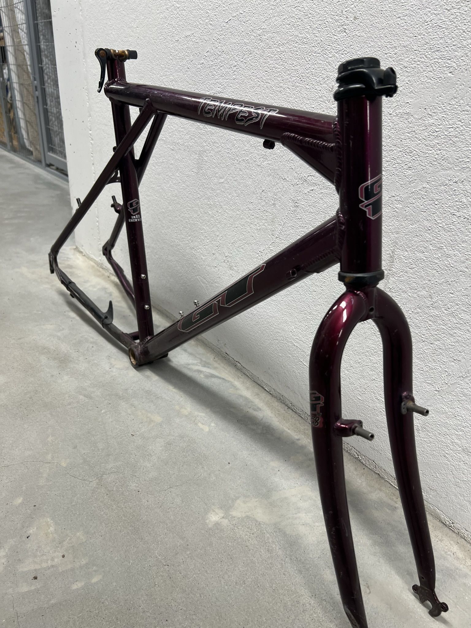

Sist (och faktiskt minst) så fanns det en ram+lite annat gott till skänkes här som jag också tänkte hitta tiden att bygga ihop till någonting. Den är 51cm så blir till flickvännen. Jäkligt lätt och ramen är i gott skick om man bortser från färgen. Har fått tips om att scotch brite och aceton ska vara värt att testas. Annars blir det att ta bort all färg och göra något najs custom. Ser i alla fall fram att försöka mig på att fixa till denna också.
Kanske blir att man flyttar Claris-linan som sitter på pendlaren hit och uppgraderar den? Vem vet, vill ju ha en gravelhoj i framtiden så kanske inte ska gå allt för all-in på denna.

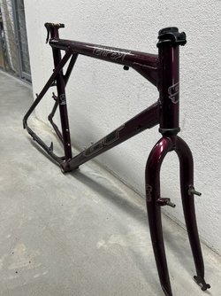

Trek-en ska jag försöka få bort den målade rosa färgen (har fått tips om aceton, scotch brite och ansiktsmask)

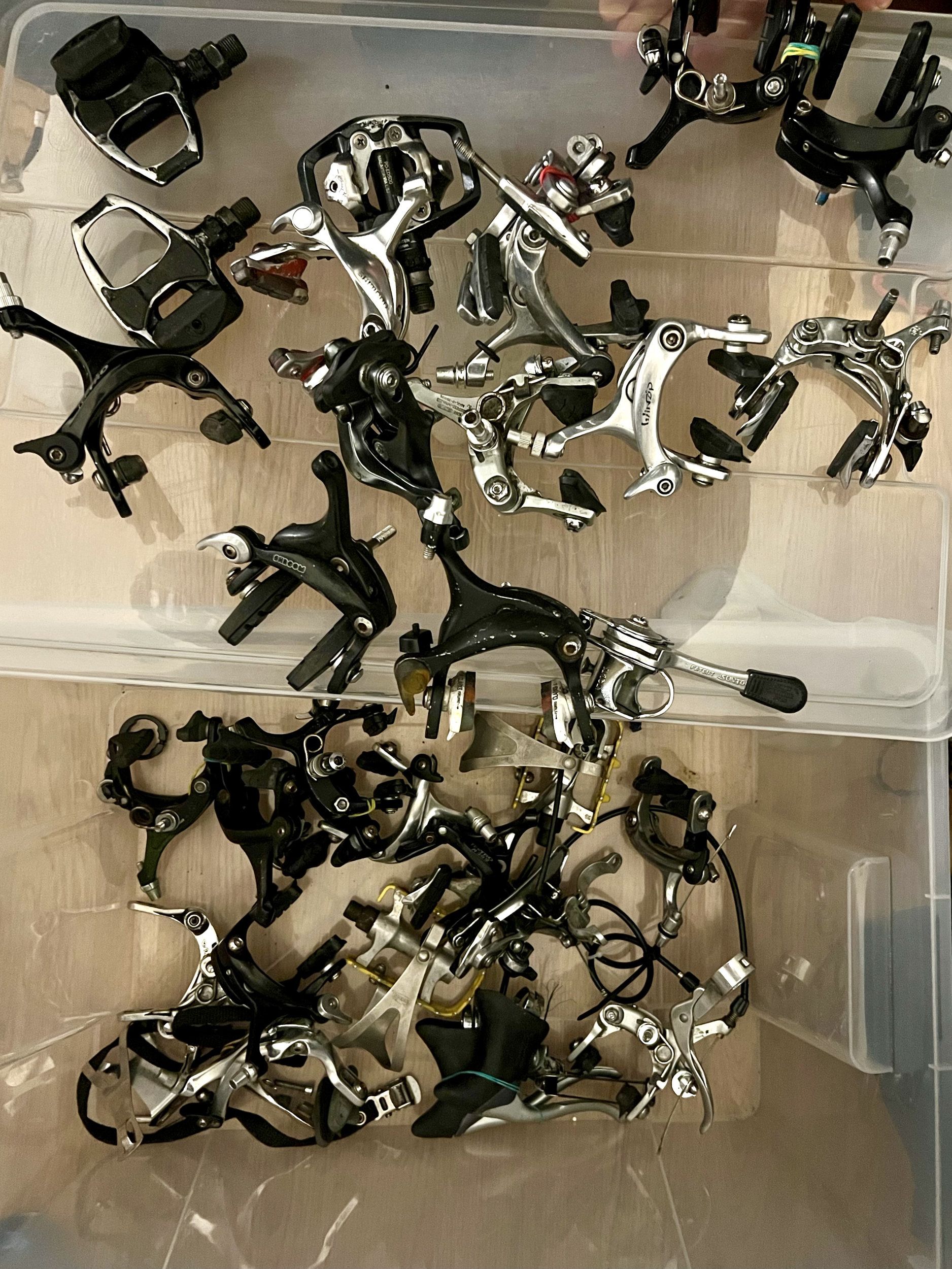

Skaffat mig en rejäl verktygslåda för att inte sprida cykelgrejer över hela källaren och lägenheten, en snabb en med hjul och grejer, mycket trevligt!
Köpte även en liten "Mysterybox" från KS där det fanns massa kul att fixa till och sortera ut det användbara.

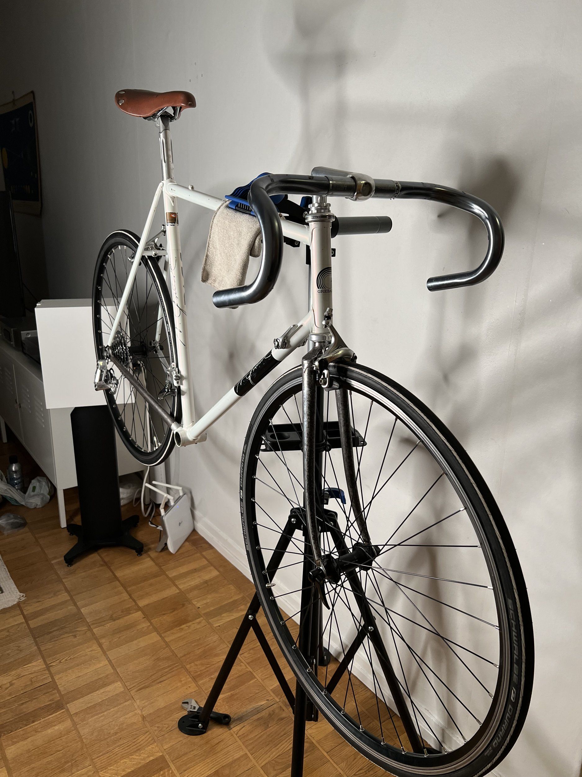

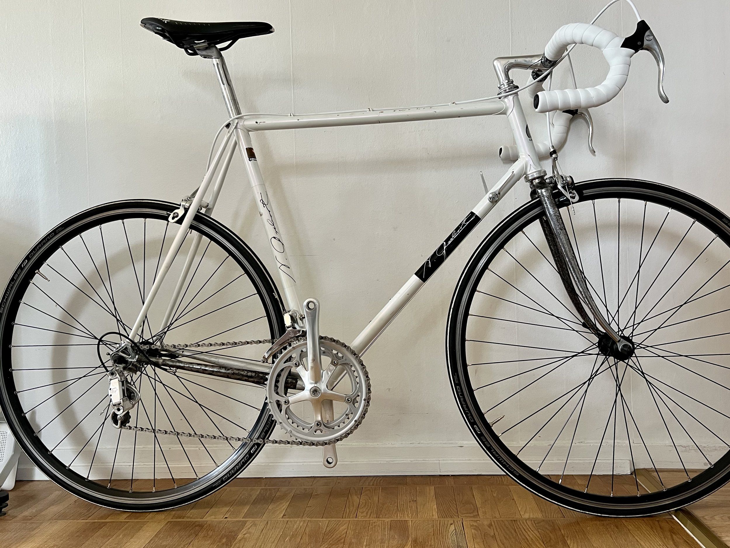

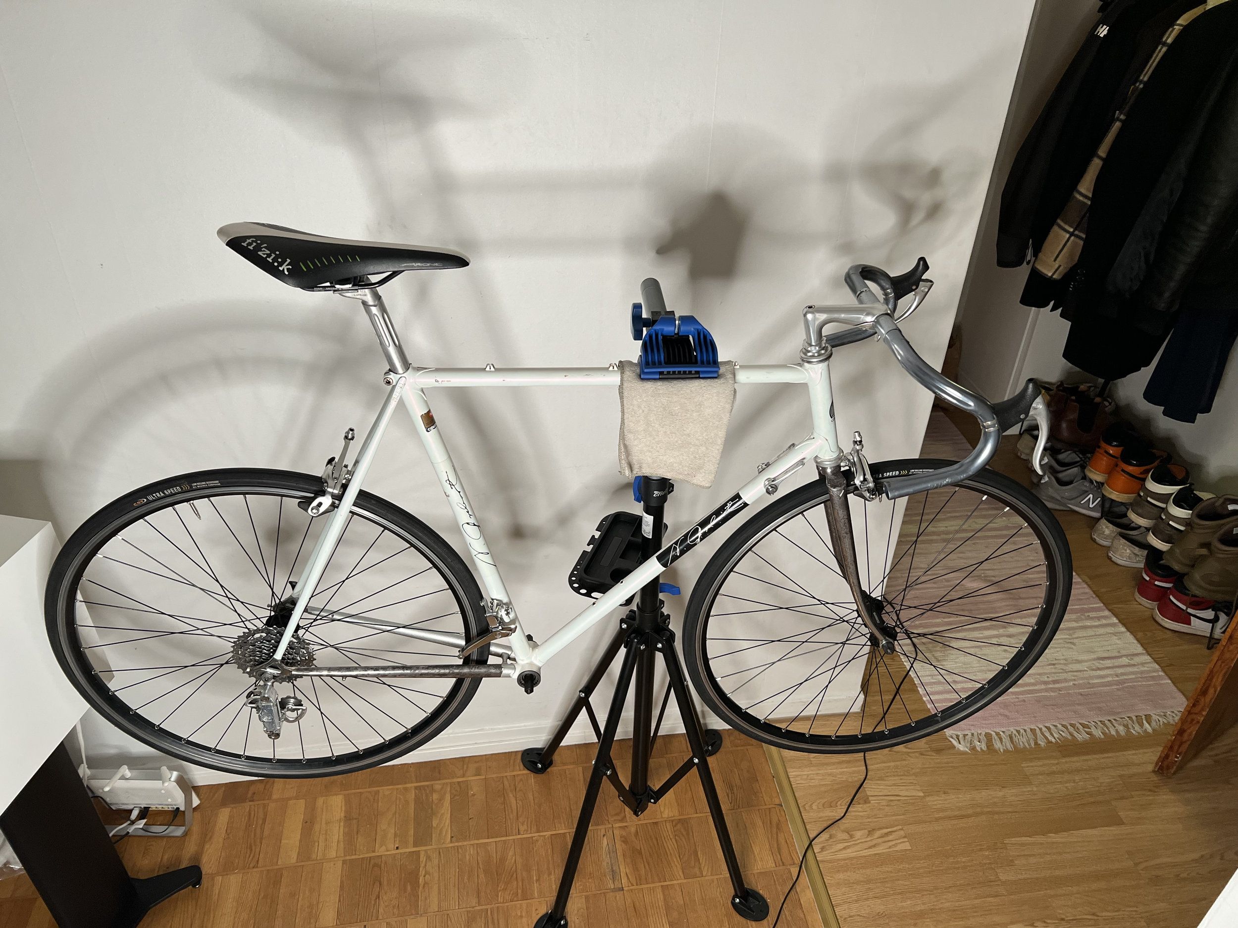

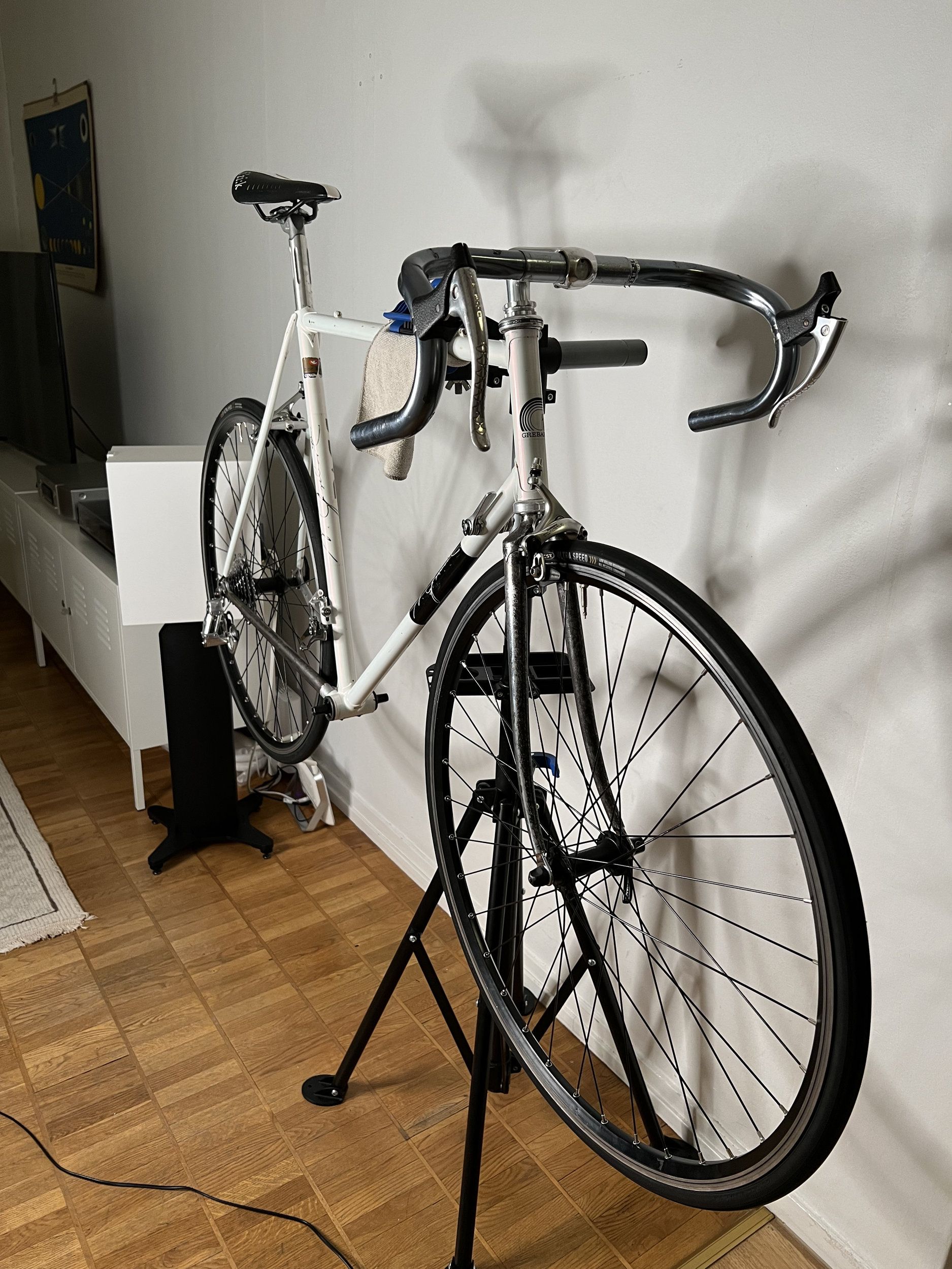

För att ytterligare bevisa att detta börjar gå lite överstyr har jag blivit med en cykel till. Min första Italienare och en fantastisk fin hoj. Denna kommer dock (kanske) inte behöva så mycket byggande utan är redan i väldigt gott skick. Oklart om den kommer stanna i min ägo eller hur planen ser ut, men ramen är nog världens största på sina imponerande och ståtliga 64cm.
Denna heter pärlan.
Det ska i alla fall fixas en mer tidsenlig sadel (turbo) och bytas styrlinda till en fräschare svart. Den har en ruggigt väl omhändertagen Campagnolo Veloce grupp med Campagnolo Daytona växelreglage och campagnolo hjul. Kanske blir att allt campa flyttas över till en mer kommersiell italienarram och säljs till våren. Kan också vara så att jag blir kär och behåller den i befintligt skick, ramen passar ju mig som är 197cm lång och kommer stanna i min ägo även om campagruppen kanske inte gör det.

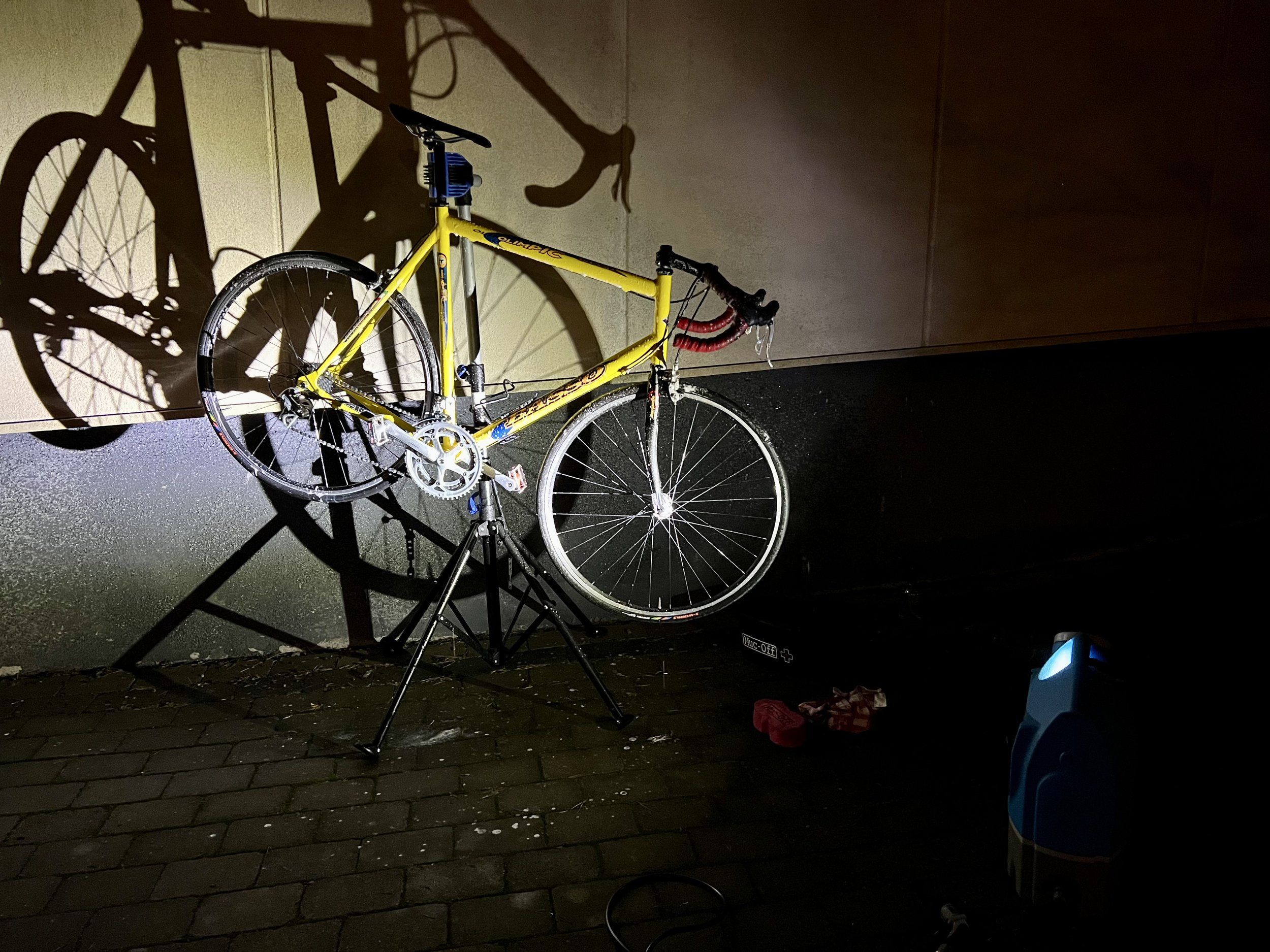

Fick tillfälle att testa min nya portabla högtryckstvätt idag också i mörkret, fungerade galant och är perfekt för mig som bor i lägenhet! Låter inte mörkret stoppa mig från att få en ren och fräsch hoj!

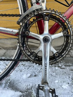

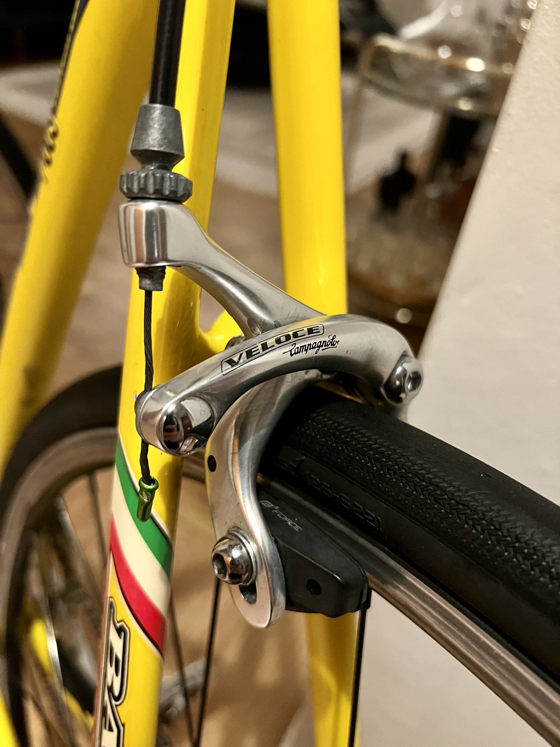

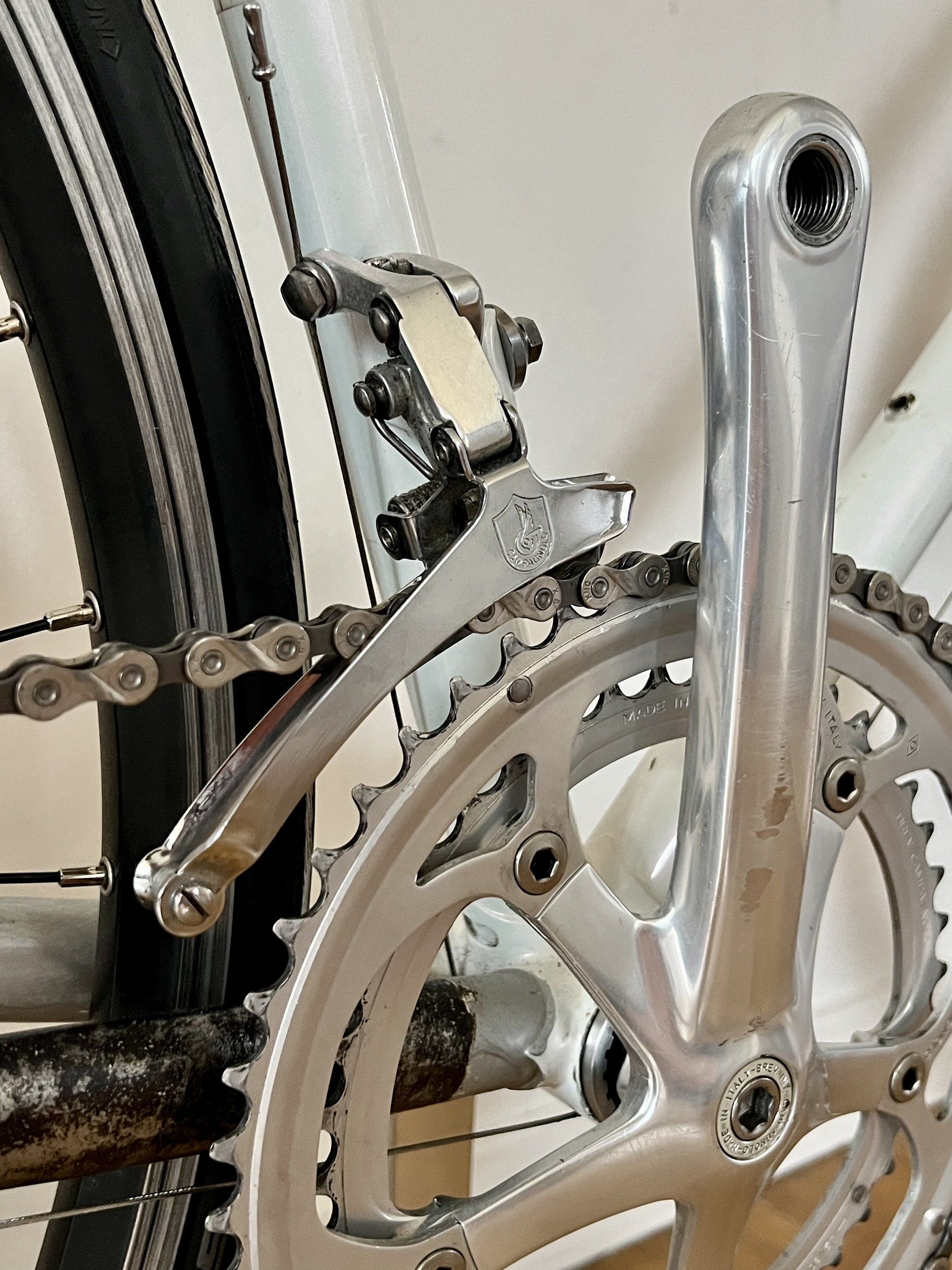

Här följer lite bilder på campa-delar.
Mer uppdateringar efter helgens byggande ☺️

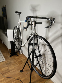

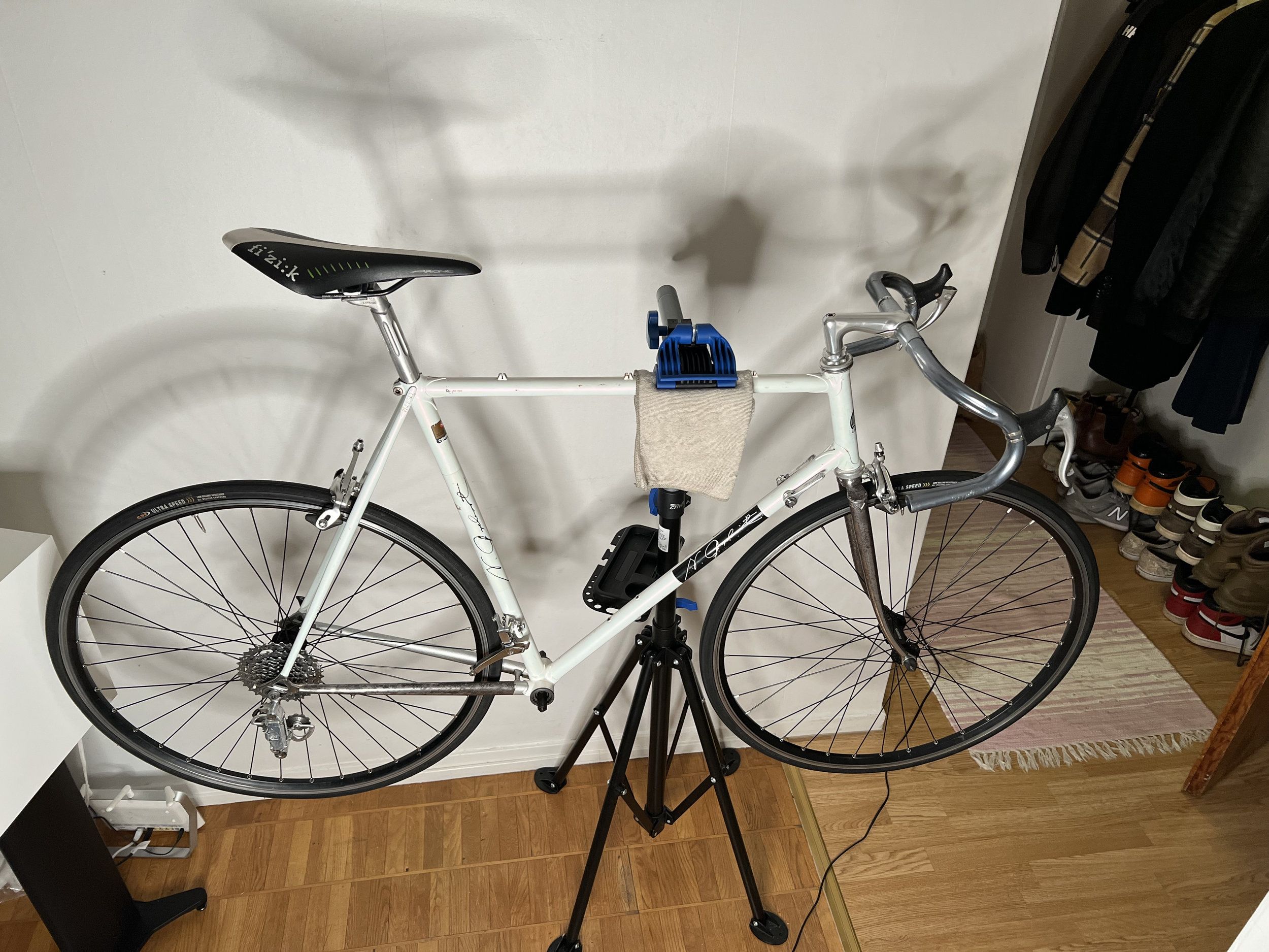

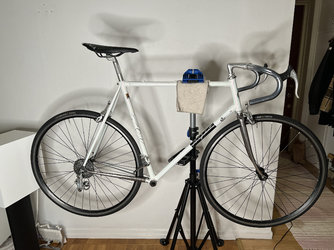

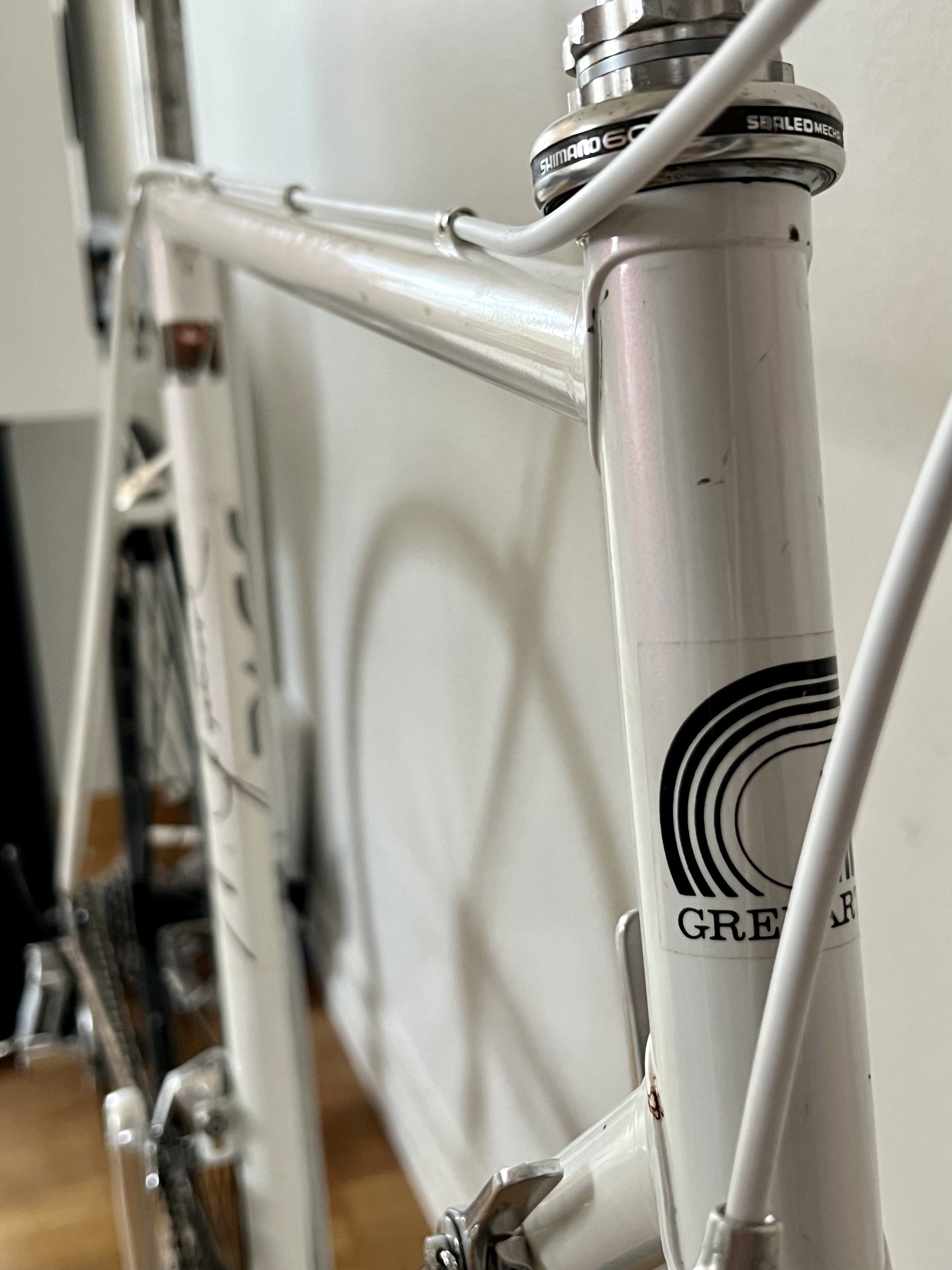

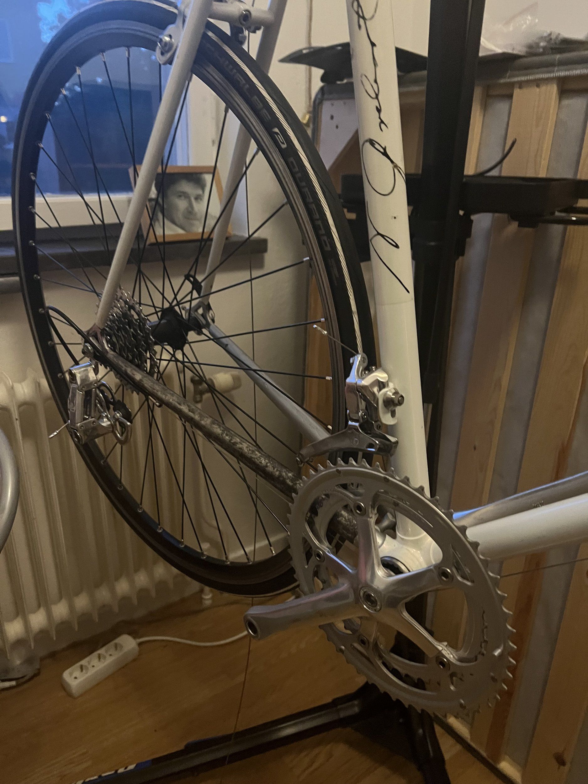

Hej igen!

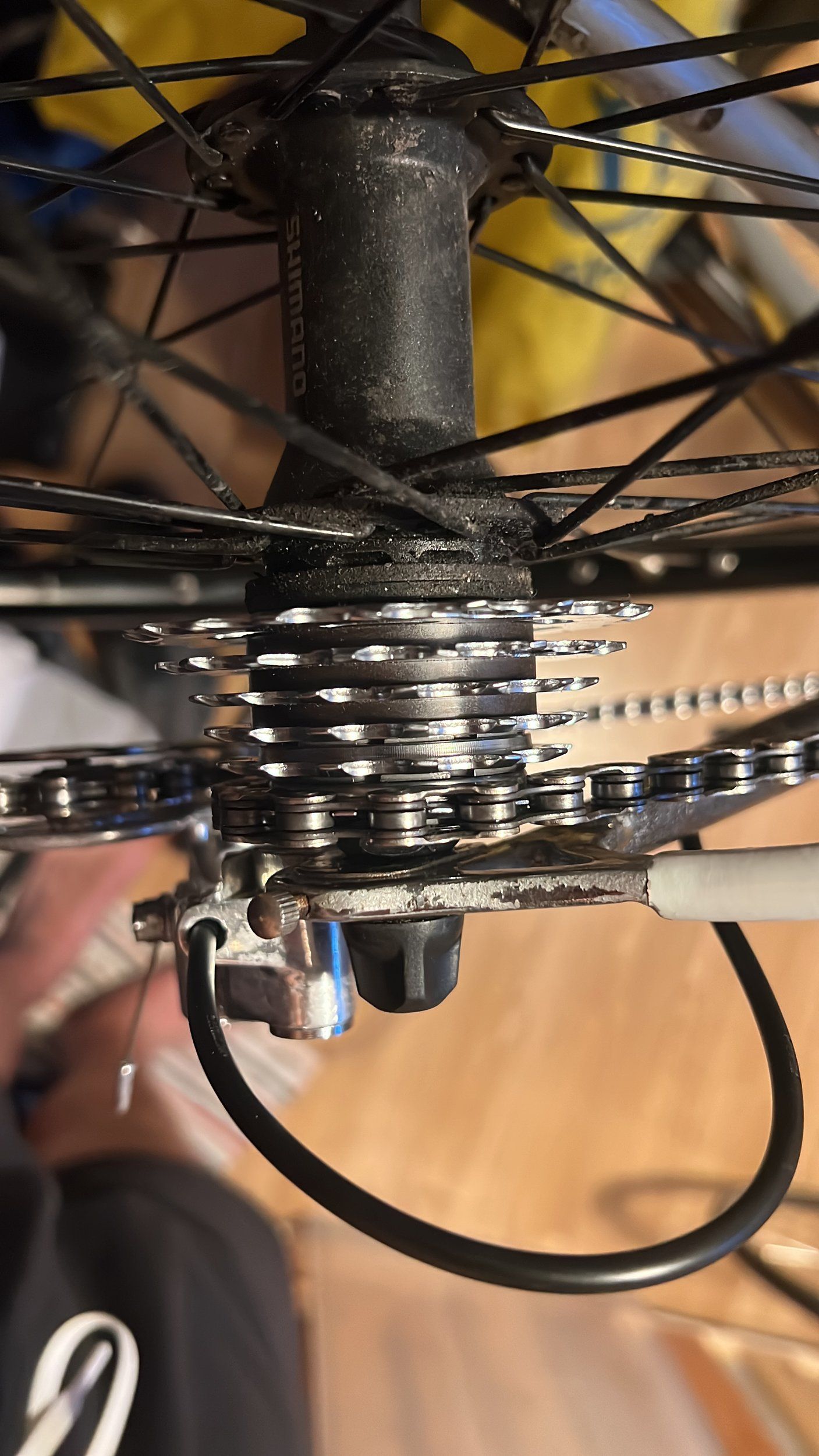

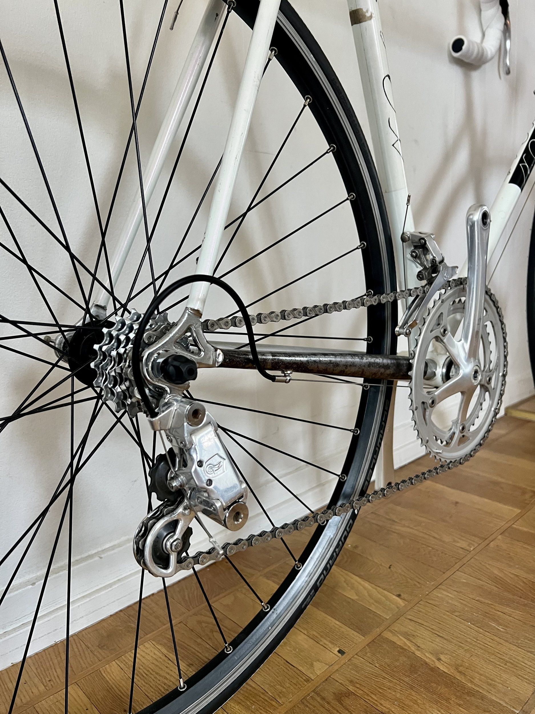

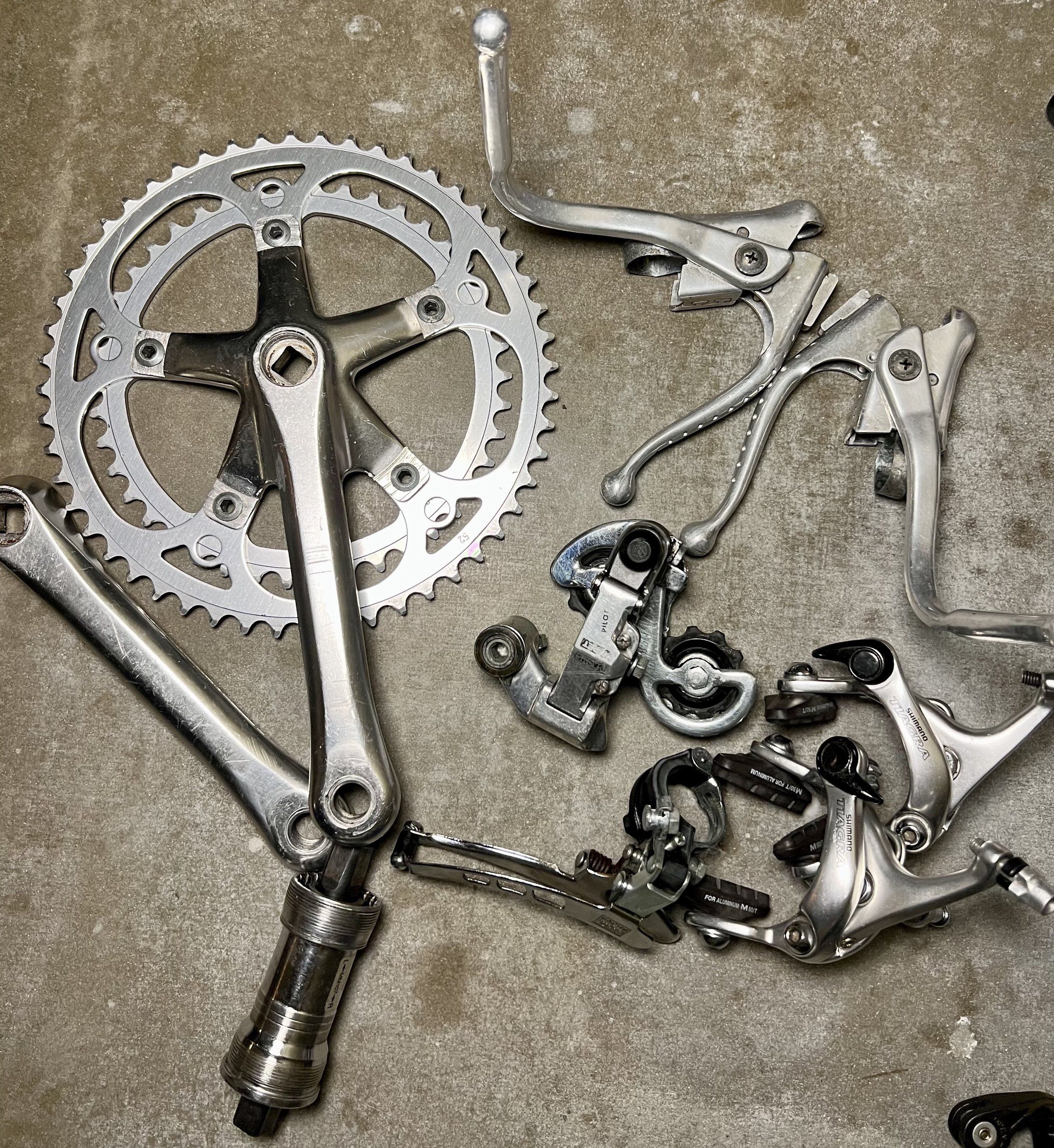

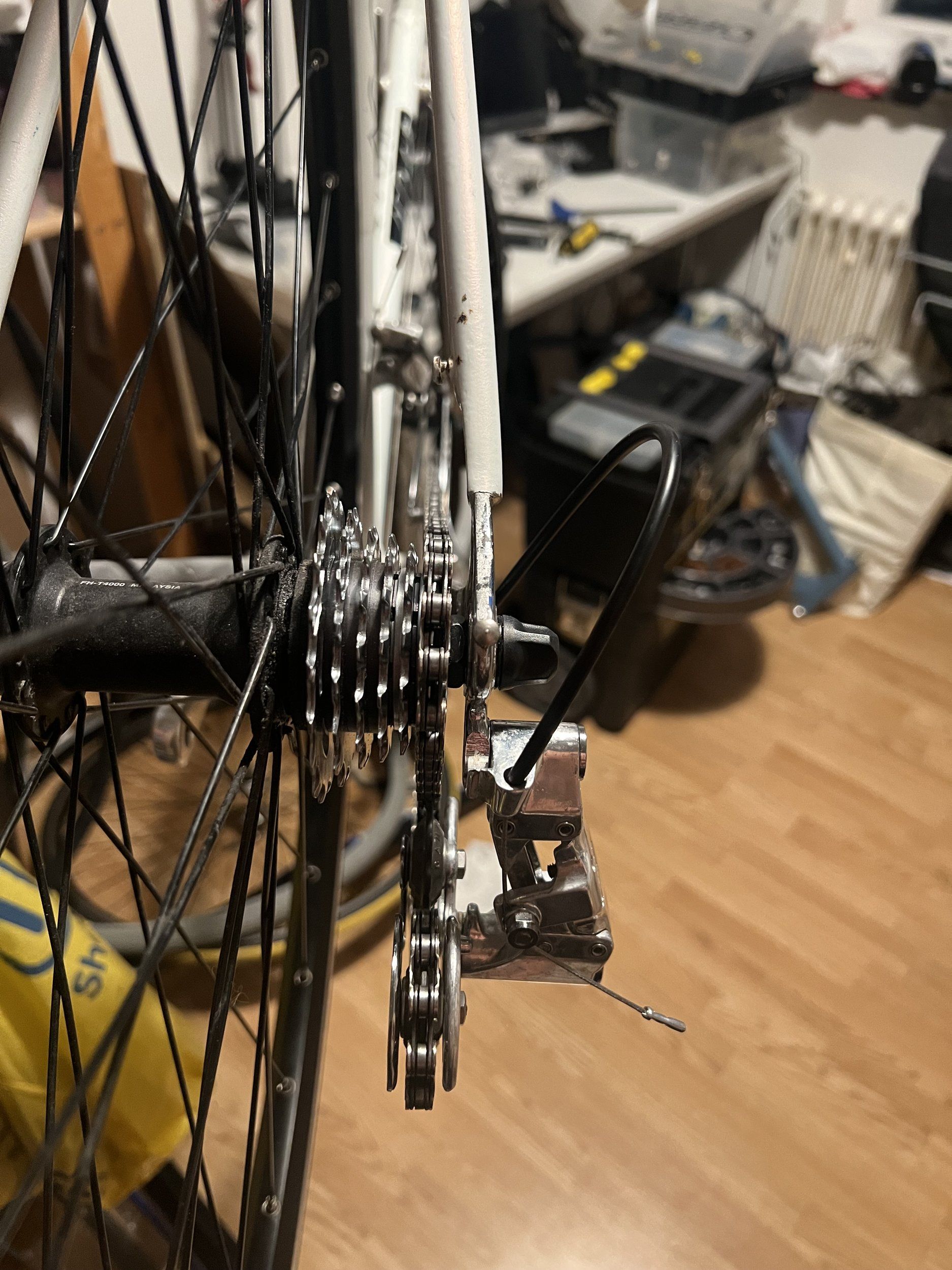

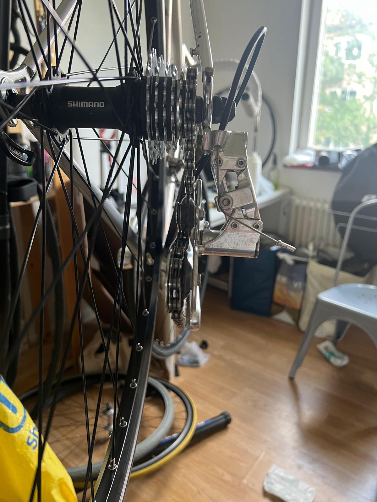

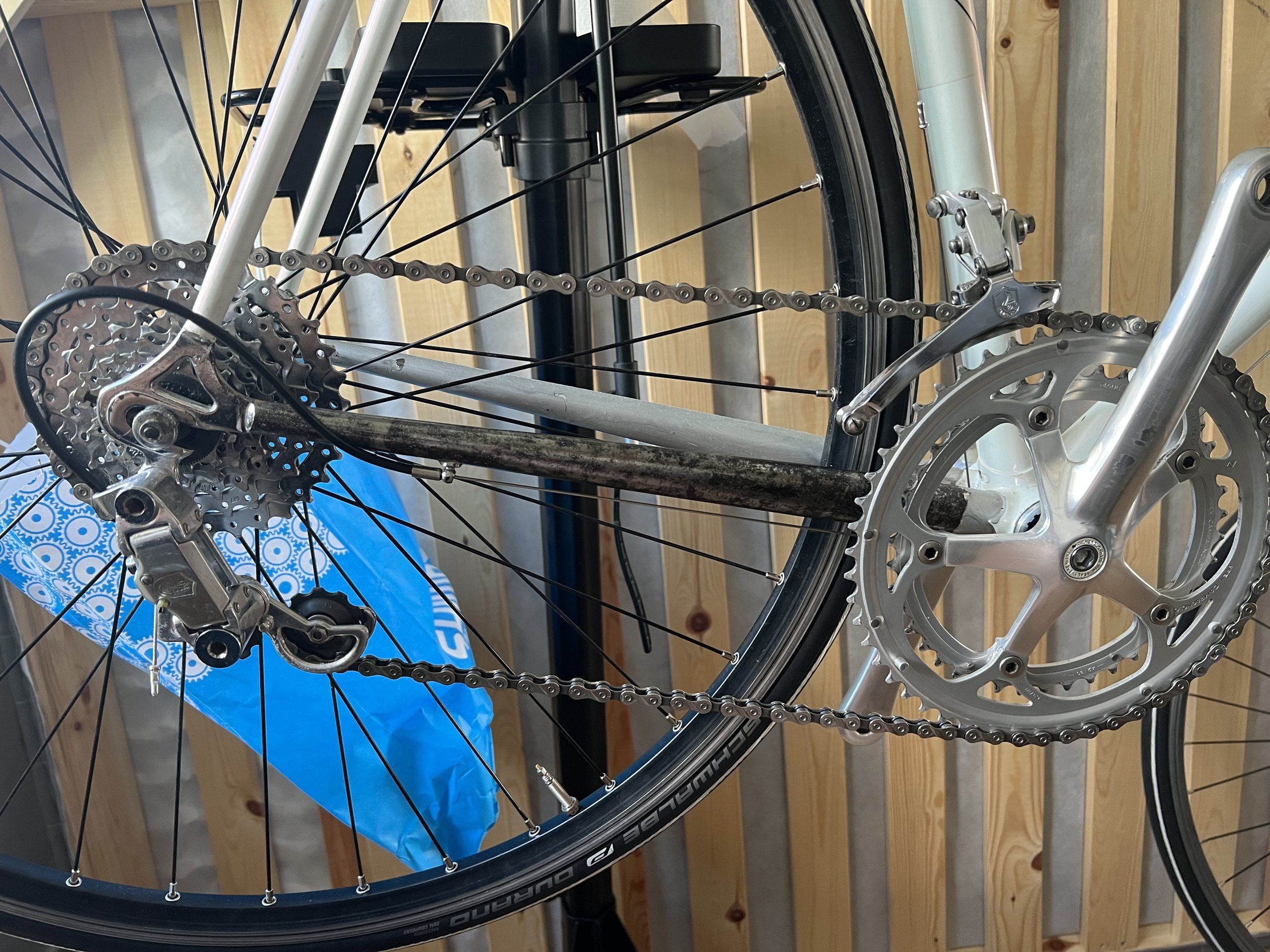

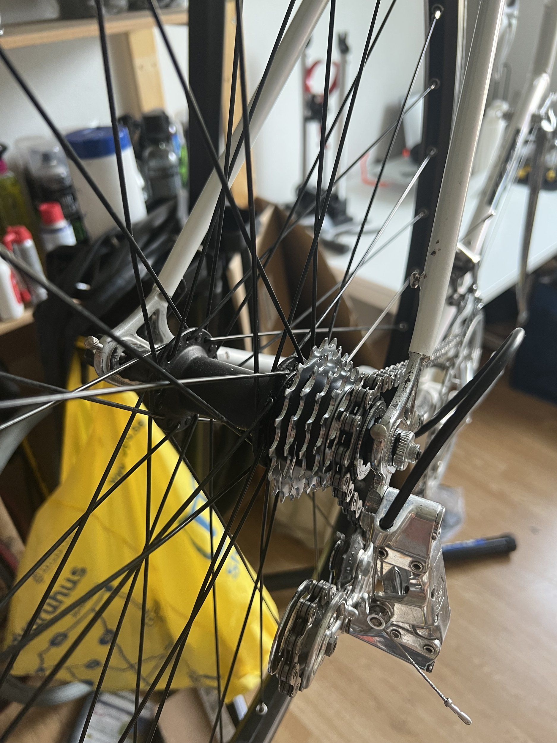

Dagen bjöd på sista rengöringen av delar från gamla linan som satt på Baggen samt att göra första testmonteringen på den nya ramen (Grebart). Det gick inte helt utan utmaningar. Snarare raka motsatsen, nu man märker av att man är lite rookie i det här. Naiv som jag är så tänkte jag att rimligtvis så borde alla delar "bara passa" men så var det naturligtvis inte.

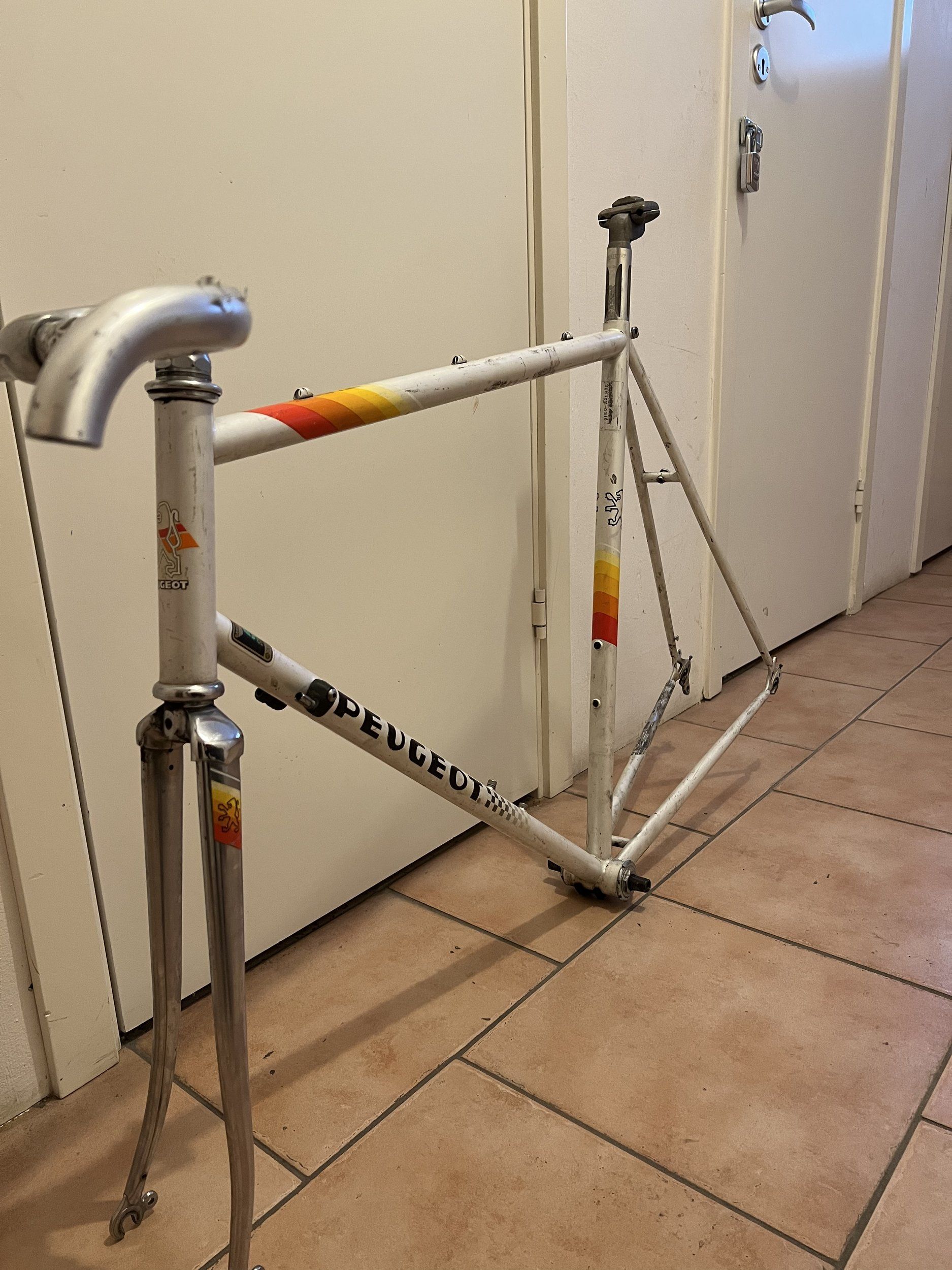

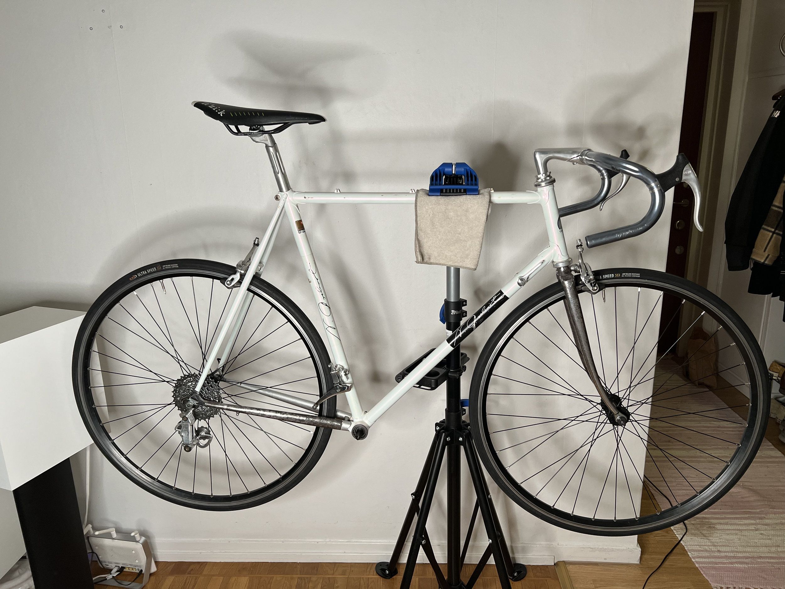

Delarna som skulle på ser ut såhär. Mycket franskt, Sachs Huret och lite annat jag samlat på mig.

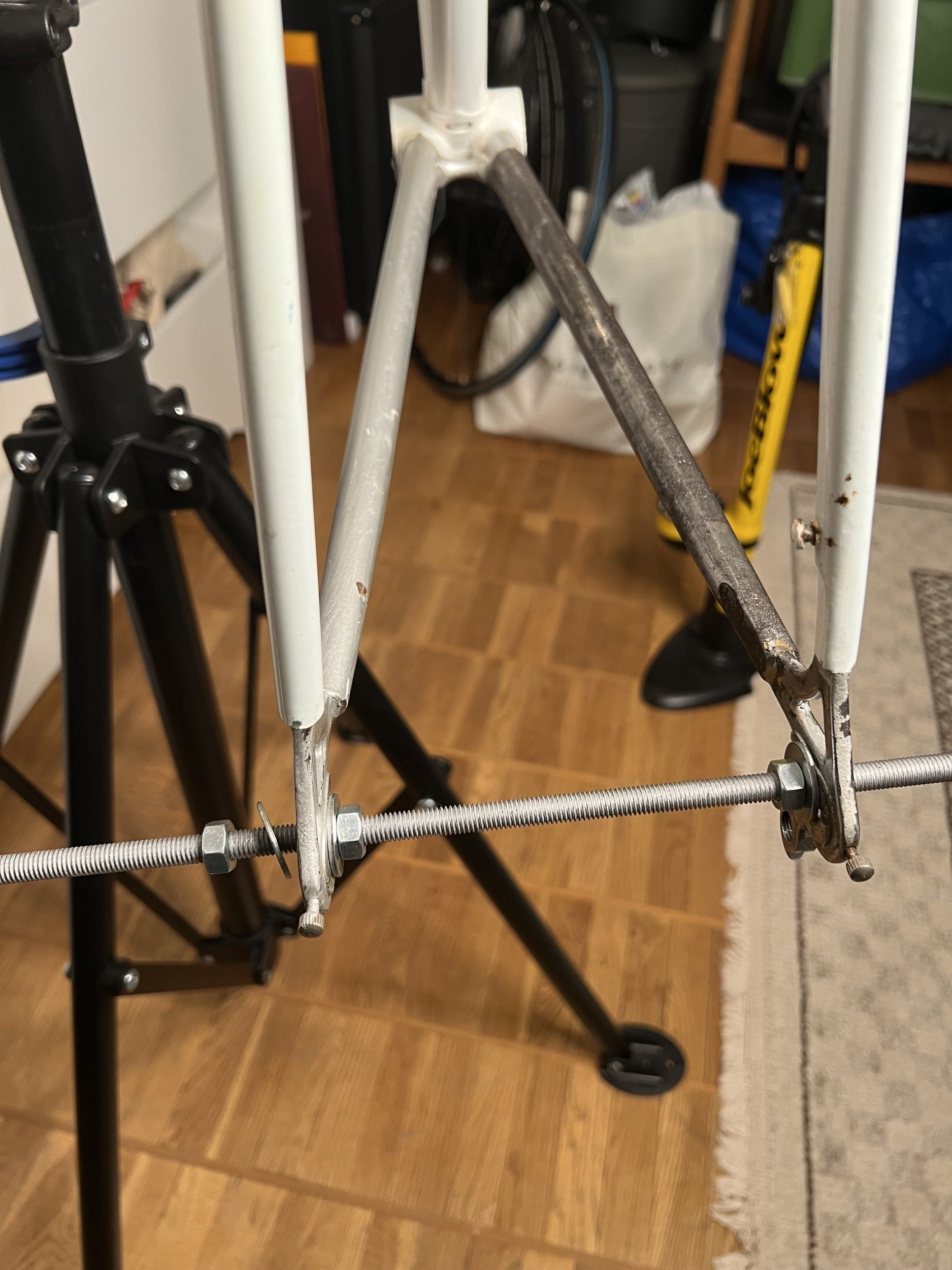

En av de tidigare ägarna av Grebart-ramen hade målat framgaffeln och bakre delen vid drivlinan någon sorts silvergrå. Jag har gjort ett försök att få fram kromen som verkade vara under.
Verkar dock som att kromen har flagnat bort lite och kanske därför den har blivit målad. Någon som har koll på bra åtgärder här? Kroma om kanske?
Sen nedre delen är färg på färg som jag dels försökt ta bort och under är det bara stålram. Kanske strippa helt och måla om? Eller bara måla över?

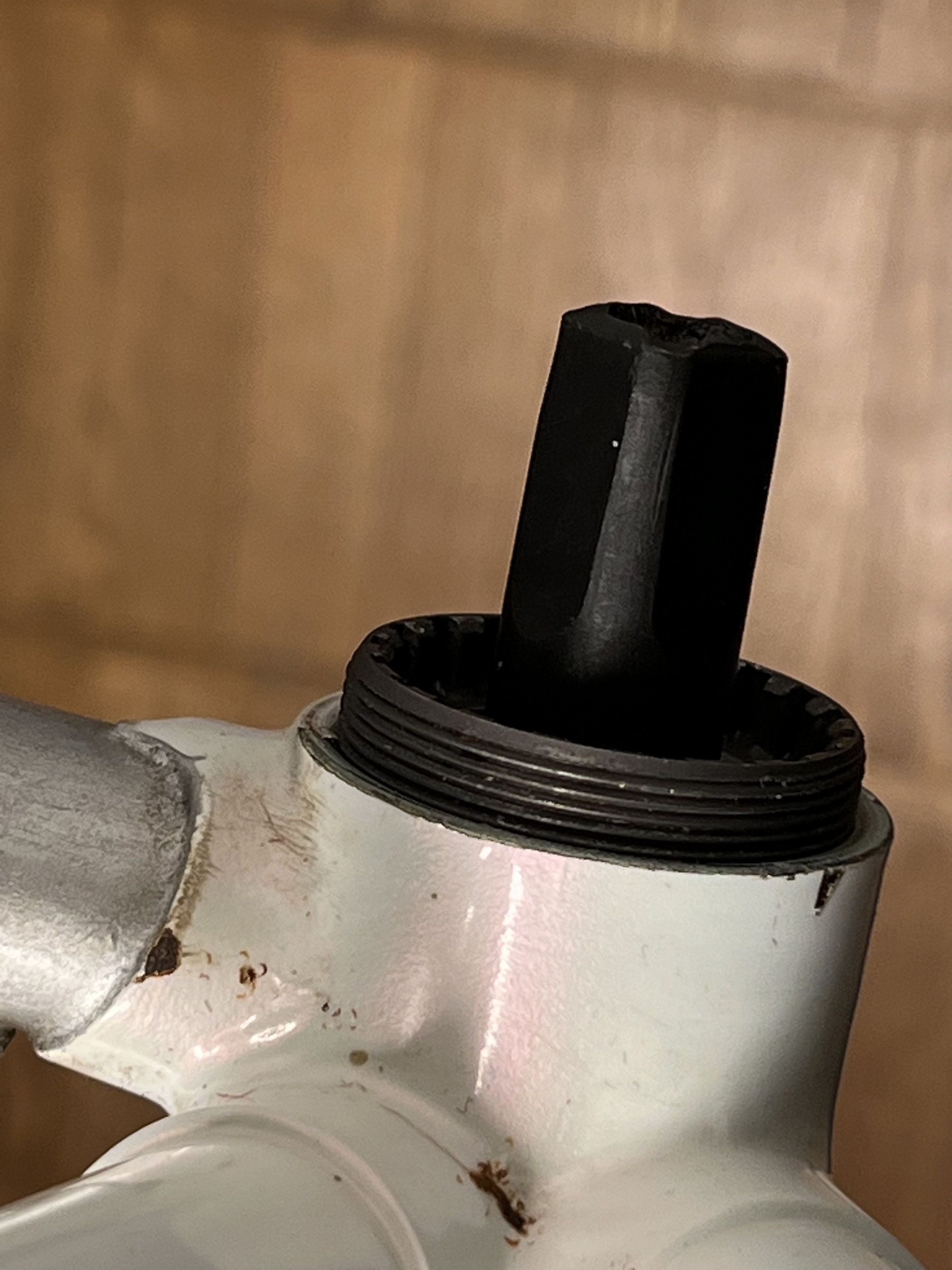

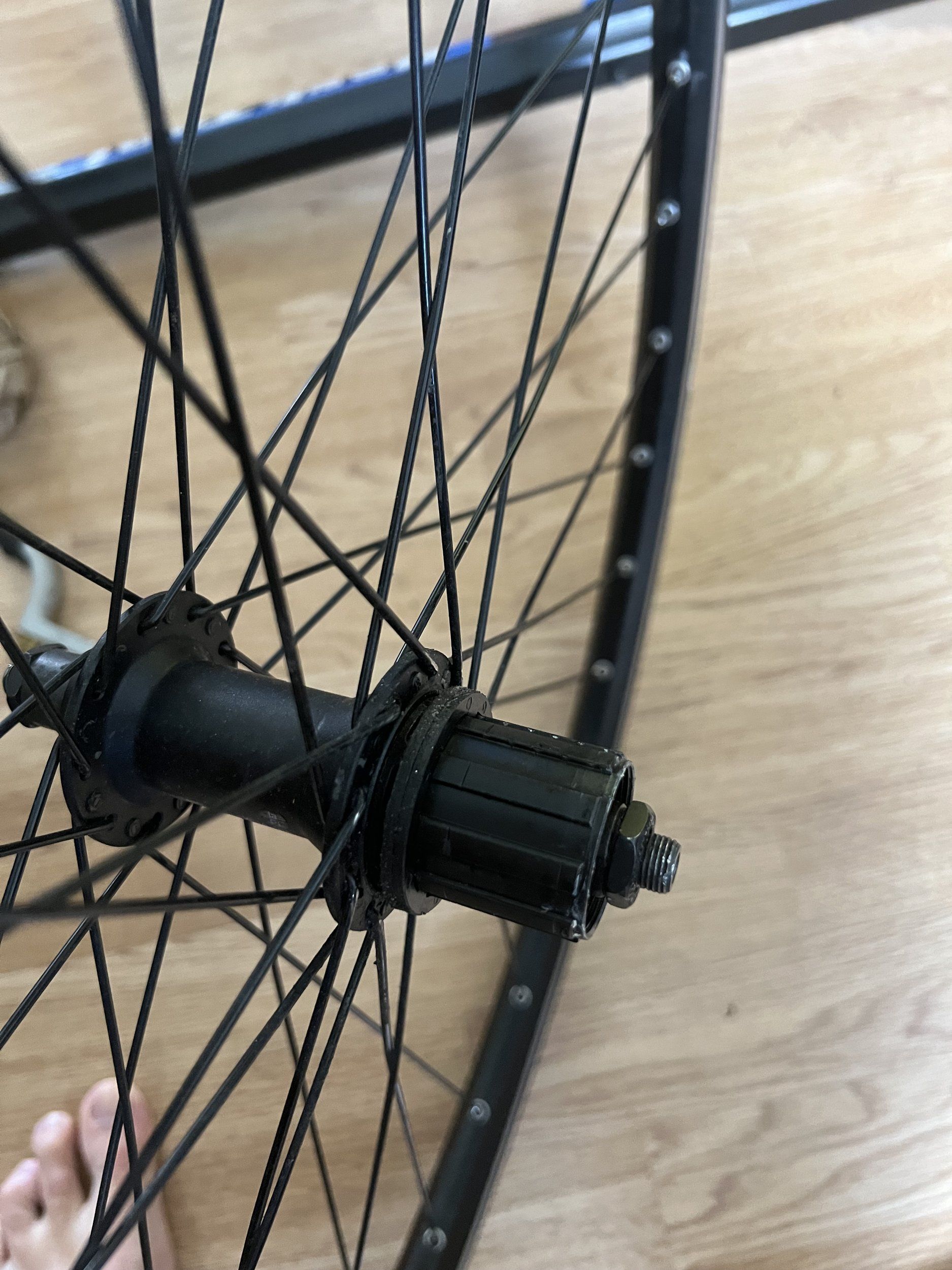

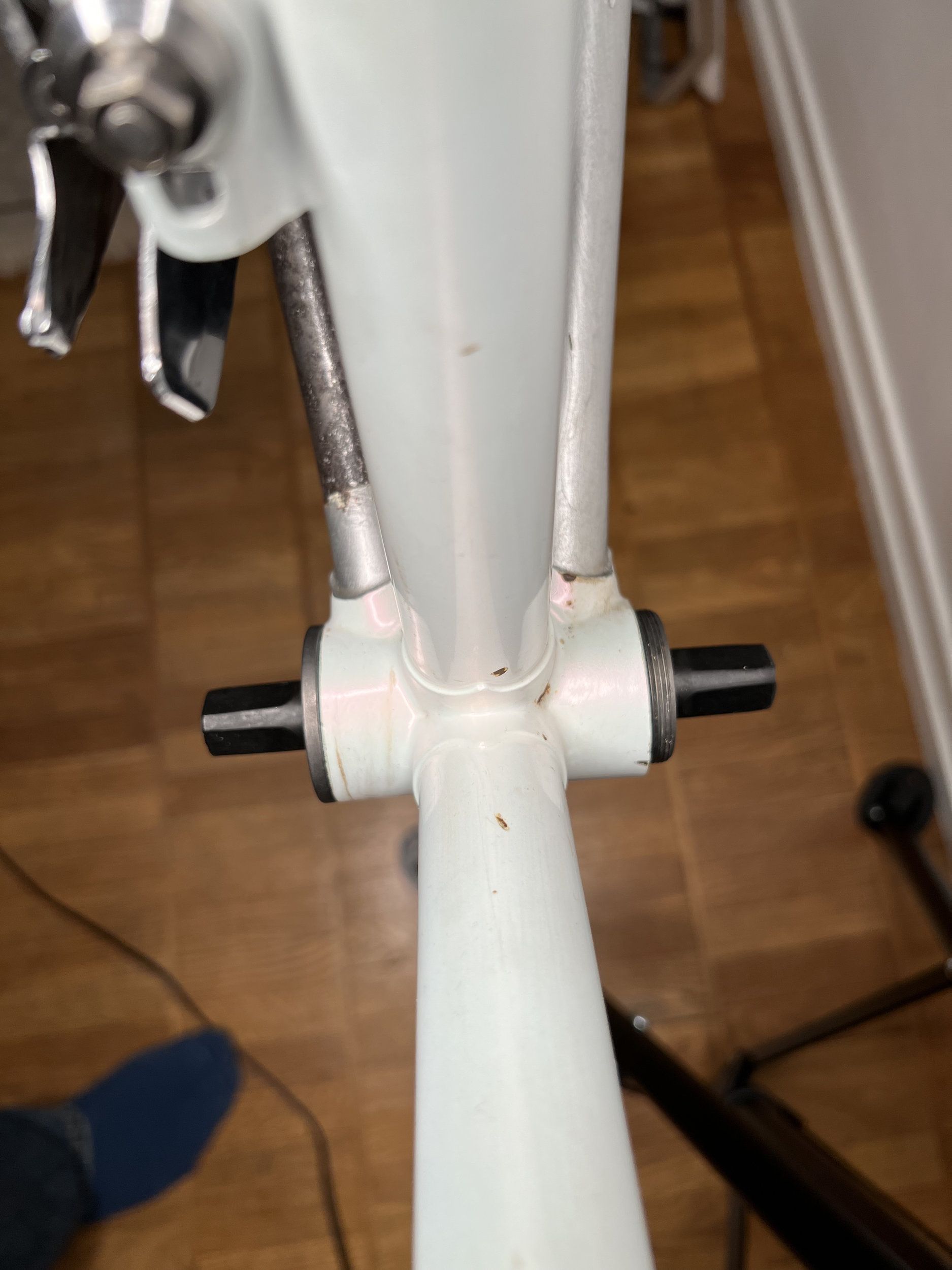

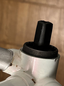

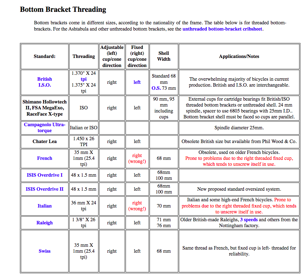

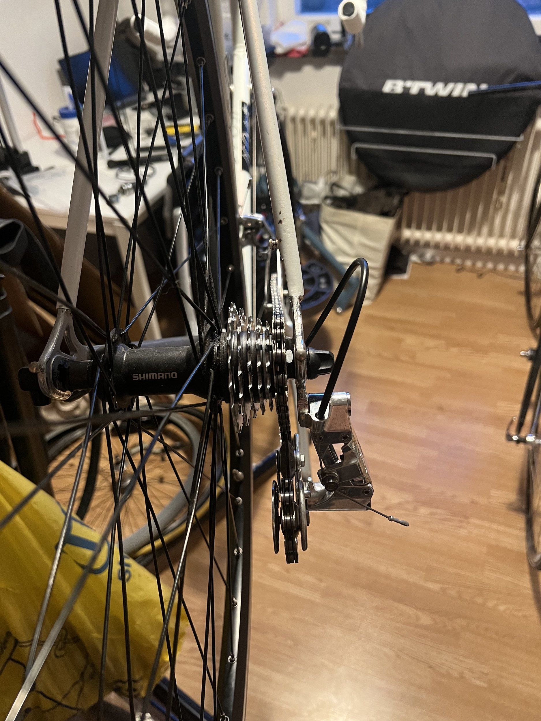

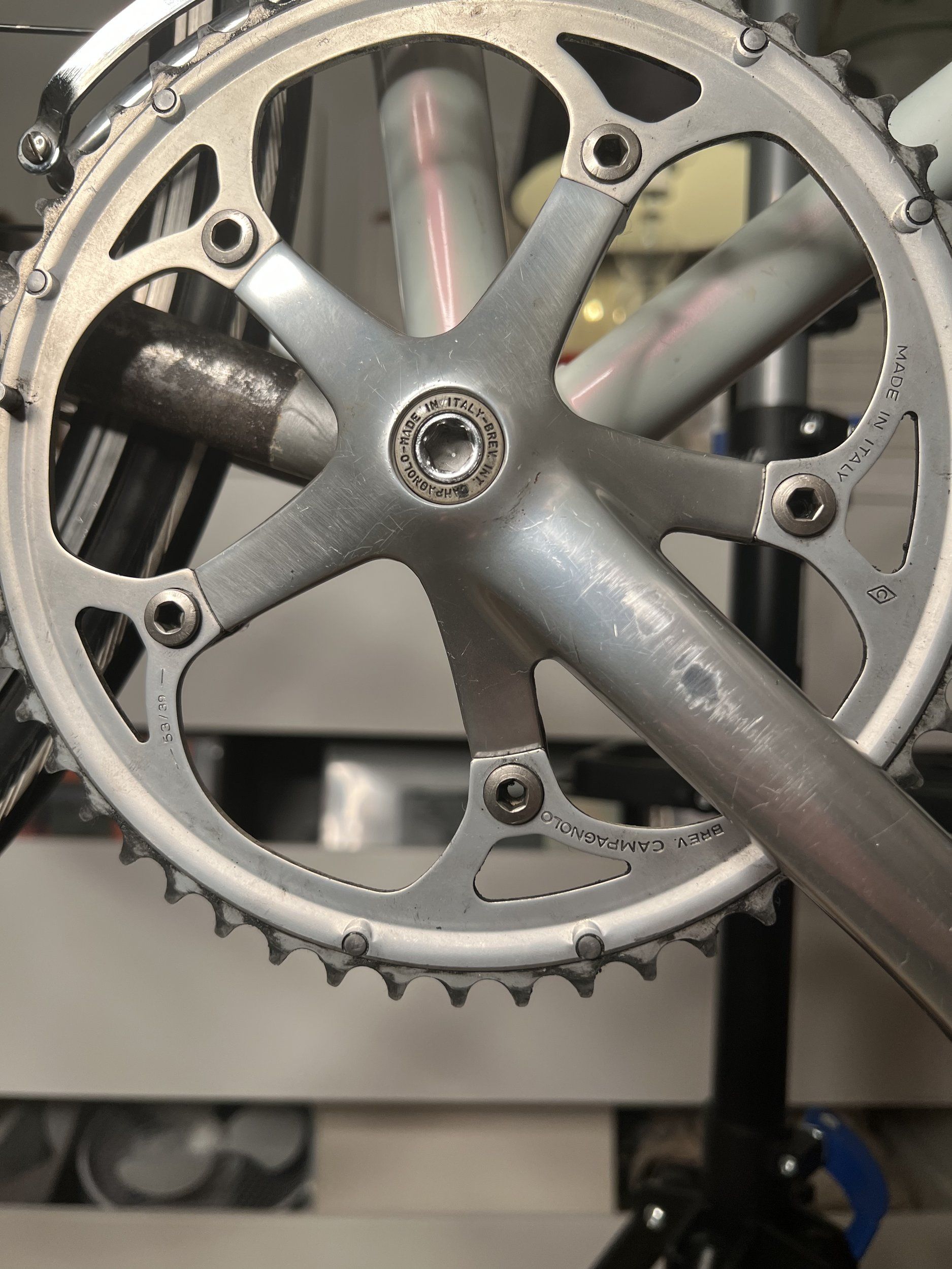

Vevlagret passade inte heller. Verkar som gängorna var lite för stora. Inte helt 100 och kommer krävas lite undersökning.

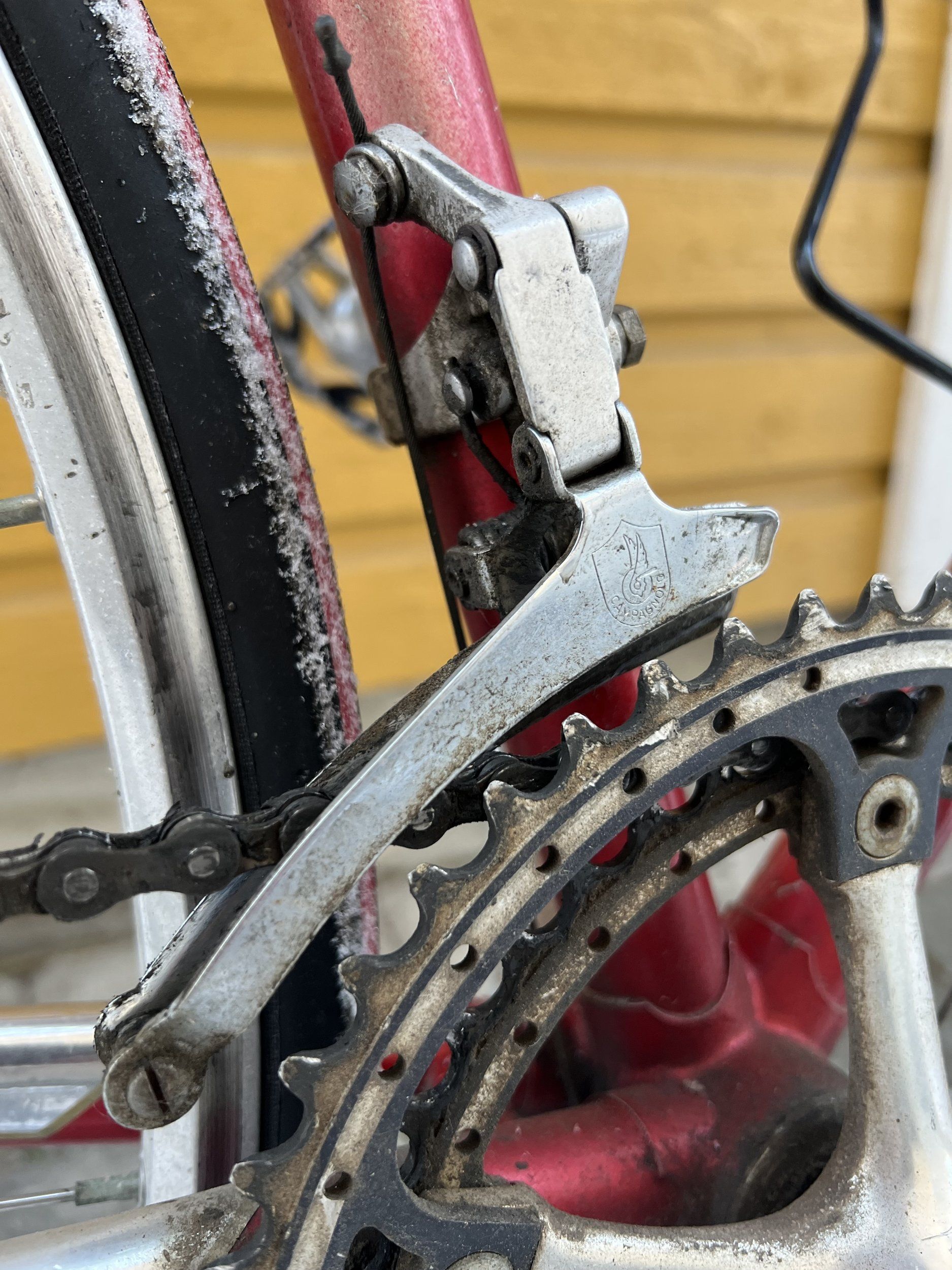

Framväxel verkar också behöva vara någon specialare. De flesta jag har sett har ju någon sorts klämma (som min) men denna ramen lirar inte med sådana. Får leta fram någon framväxel som funkar med denna ramen tänker jag.

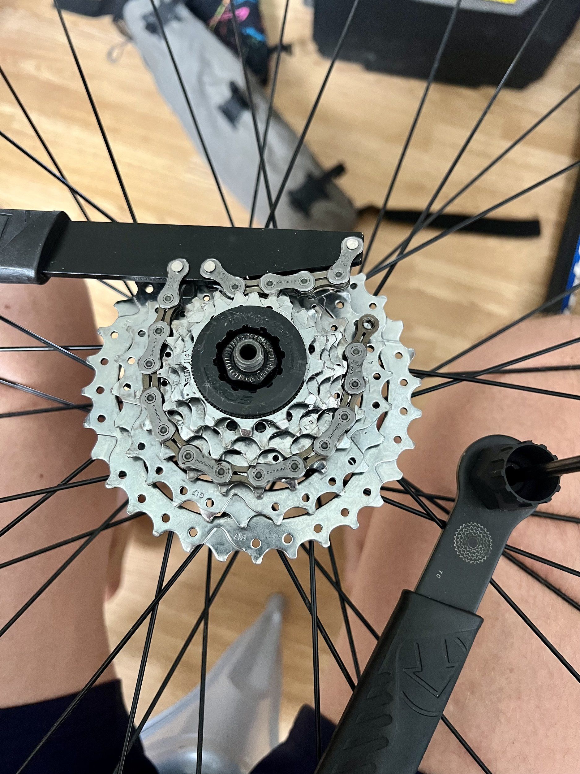

För att ytterligare komplicera saker så passade inte bakhjulet heller. Kassetten är för stor. Den verkar endast ha plats för rejält vintage 5/6-delade kassetter och denna är 7-delad. Min spontana tanke är att töja ut den bakre "delen" av cykeln. Minns att jag såg en youtube-video på någon som gjorde detta med en väldigt lång skruv och ett gäng muttrar som man sakta men säkert justerar mer och mer utåt. Det är inte mycket plats som krävs för att jag ska få plats med det lite nyare hjulet.
MEN! Det skymtas en jäkligt fin cykel här under någonstans. Ska bara försöka "hitta" den. Back to the drawing board som man så fint säger. Cinelli styrkombon gör sig jäkligt bra och Tiagra-bromsarna satt fint. Lite osäker på om bromshandtagen passar, men jag tänker att jag har lite större problem att ta tag i först så det får bli ett problem för sedan.
Även en hel del rostfläckar på lacken som jag skulle vilja få bort långsiktigt. Men gillar verkligen de svarta hjulen med den vita hojen med silvriga detaljer.
Såna här tillfällen man verkligen märker av att man är rookie. Tur att det är långt tills våren och att man har gott om tid på sig att göra om och göra rätt :D
Tack för denna gången!

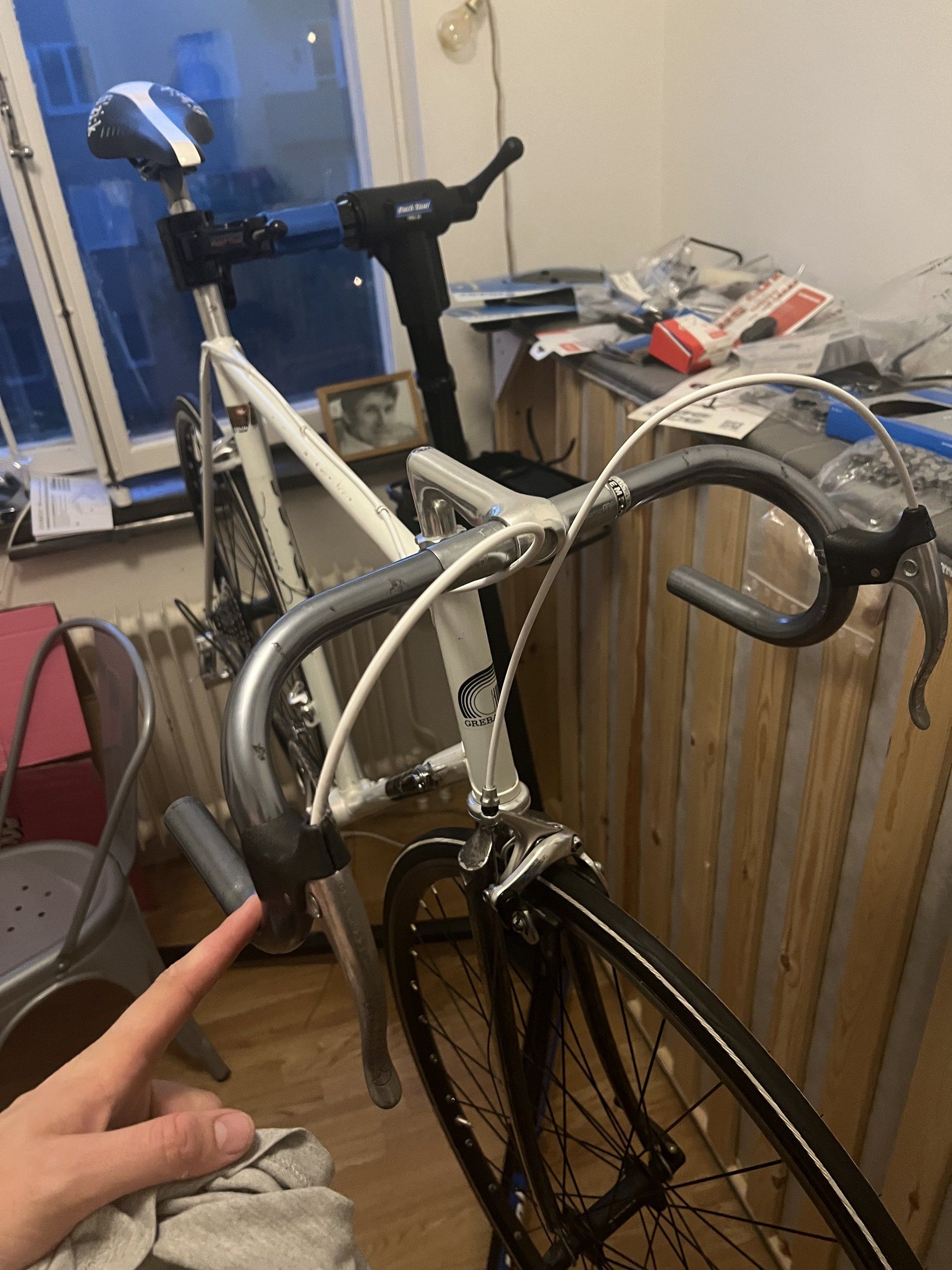

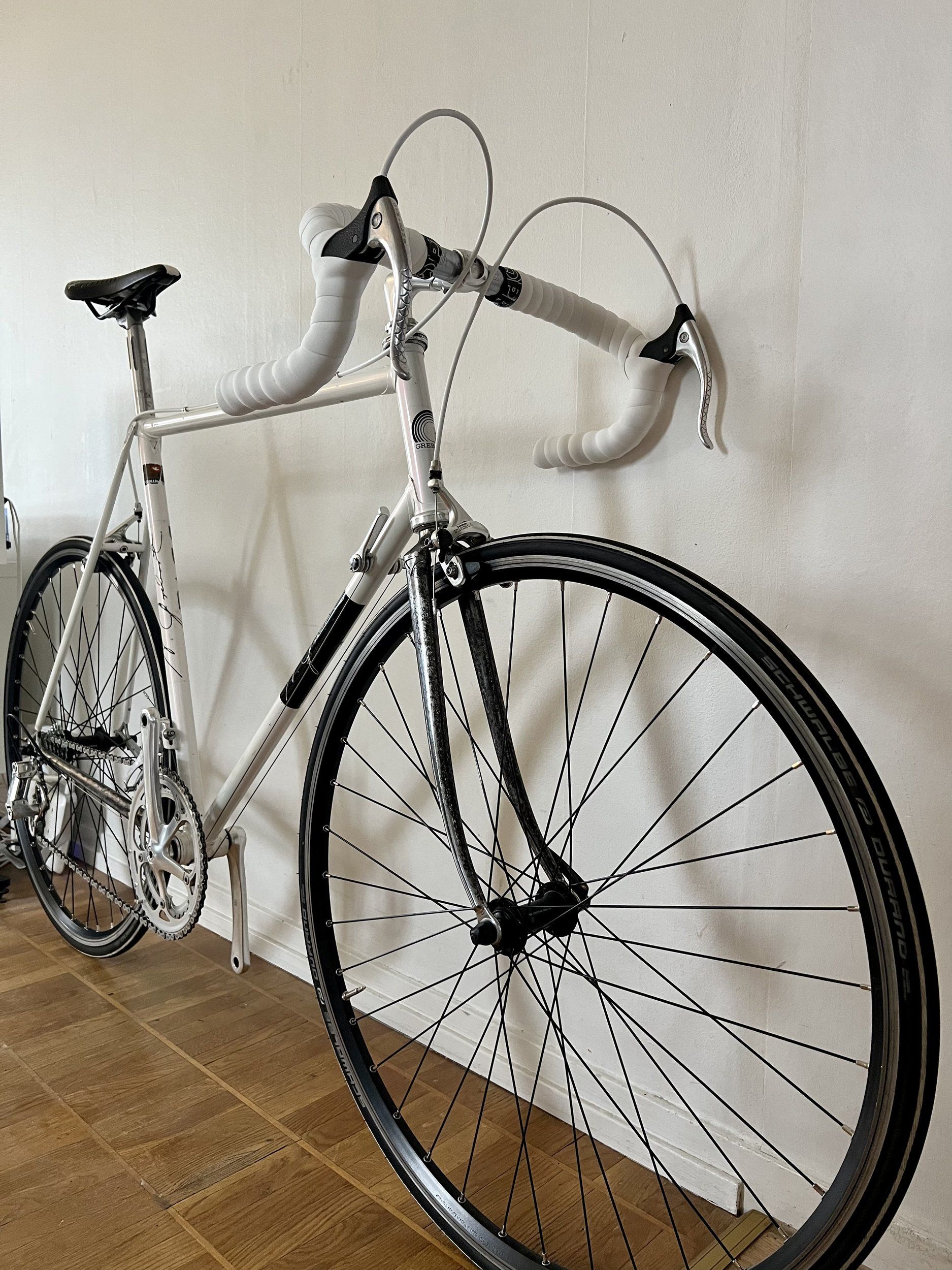

Fått en liten dille på att pendlarhojen ska se rejält stökig ut. Målet är ju att den inte ska bli snodd. Men jag vill ju fortfarande att den ska vara funktionellt grym fast samtidigt se riktigt sleten och missanvänd ut.
Allt för att jag ska våga känna mig trygg med att låsa den med vanligt U-lock utan uppsikt även potentiellt nattetid.
Min första tanke var att kanske försöka hitta delar till en fin drivlina som har "skönhetsfläckar". Dvs kraschade eller misskötta delar där folk vill byta ut av rent utseendemässiga skäl. Känner att det borde finnas mycket sådant tillgängligt då jag kan tänka mig att efterfrågan på dessa delar inte är så stor. Samt att man förhoppningsvis kan få dessa delar billigare än om de hade varit i gott skick.
Har potentiellt möjlighet att köpa dessa Ultegra-reglagen som visar på exakt vad jag menar väldigt bra:
Tror att jag kommer att börja samla lite delar om jag får tag på dessa reglagen. Utmaningen är ju att jag inte vet om jag kan på något sätt få plats med 10-delat på denna ramen... Får se hur det kanske utvecklar sig. Men en ambition jag har är detta i alla fall. Vill ju helst inte förstöra den linan jag har för att åstadkomma denna looken.

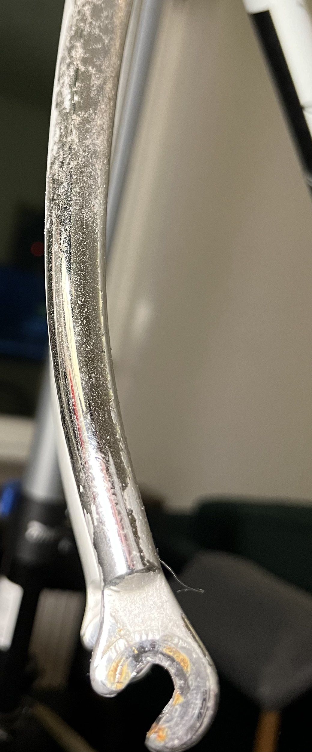

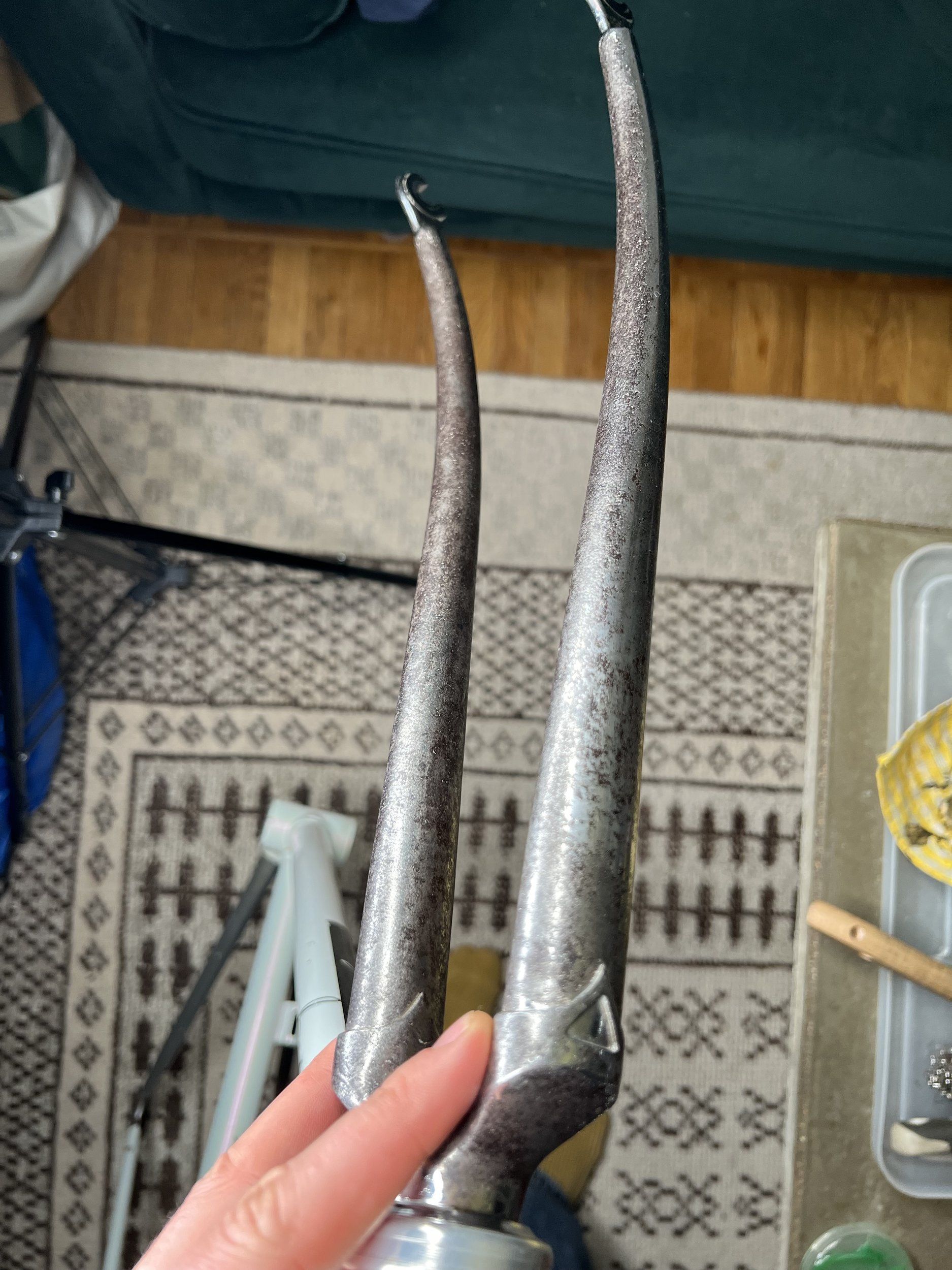

Idag spenderades några timmar krigandes med en övermålad kromad framgaffel.
Efter någon timmes krig så kom jag fram till att det verkar som rosten har tagit sig genom kromet och att det är lönlöst att fortsätta försöka ”få fram kromet”.
Nu återstår lite grubblande över helgen på hur jag hade tänkt lösa detta.
Måste medge att jag skjutit mig själv lite i foten här. Men ville testa på att ”få fram krom” så fint som alla gör på youtube. Man lever och lär.
Shabby chic kanske är det nya inom vintageräsers?
Egentligen känns det mest logiska nu att sandpappra ner både gaffel och ram (vid drivlinan) och måla om, likt det förra ägaren gjort (eller försökt). Utmaningen där är att det är både tidskrävande och dyrt. Får se hur mycket kärlek just detta projektet får.

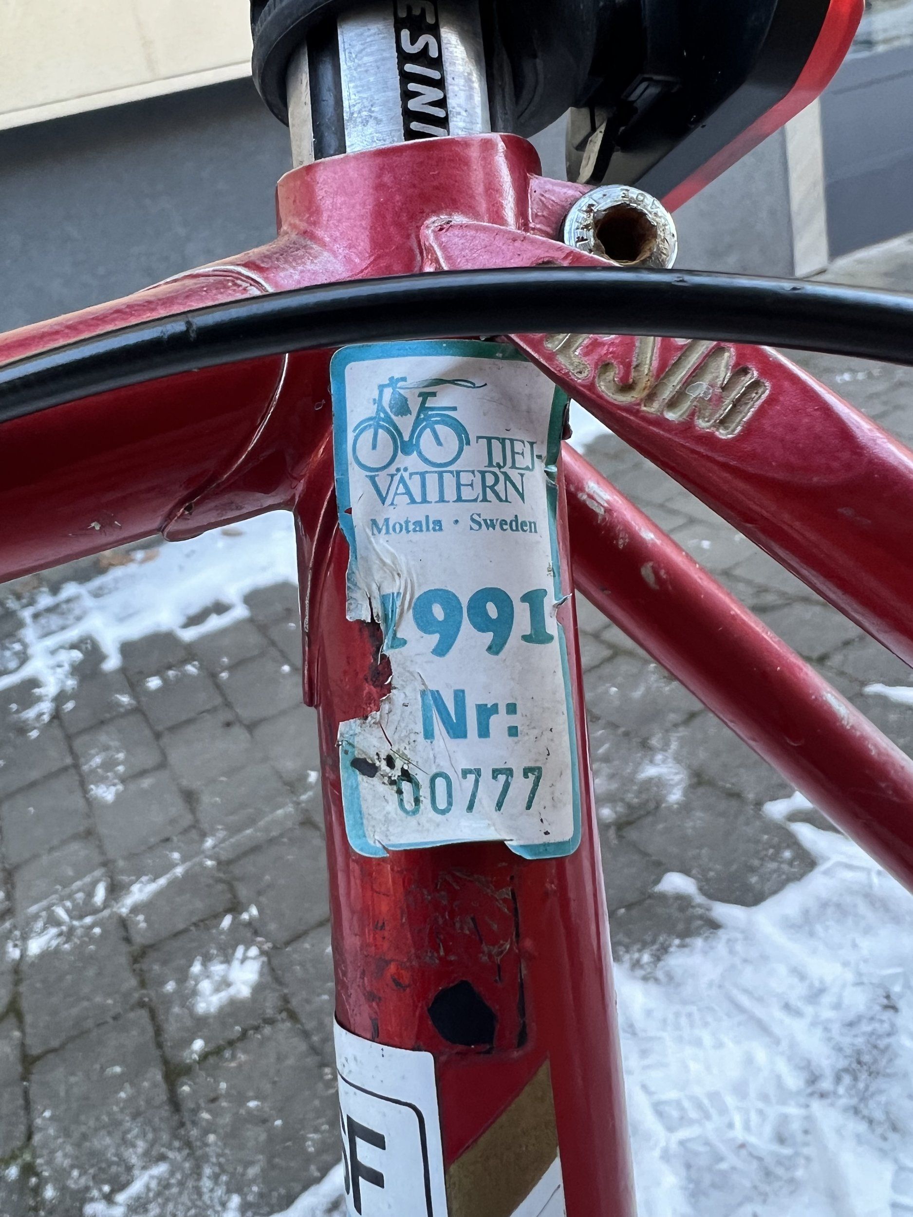

Finns en otroligt snygg röd typ sovjetisk velodrom-ram som är fruktansvärt snyggt skick. Hittar inte den. Men den här är snygg. Dock alu.

Har du testat att putsa med Autosol? Blev själv förvånad över hur bra en rostig kromad baktriangel kunde bli.
Hmmm ni kanske har en poäng. Ska ge det lite mer tid och se hur det se ut i alla fall. Gillar själv också ratbikes men denna skönheten kommer tyvärr behöva säljas pga för liten ram. Kanske blir snyggt oavsett!
har faktiskt lite autosol hemma, ska få bort all rost sen testa. Kanske får köpa en sån här fräsig stålborste till skruvdragare så det inte tag mig flera timmar.
Tack för att ni gett mig hoppet tillbaka!

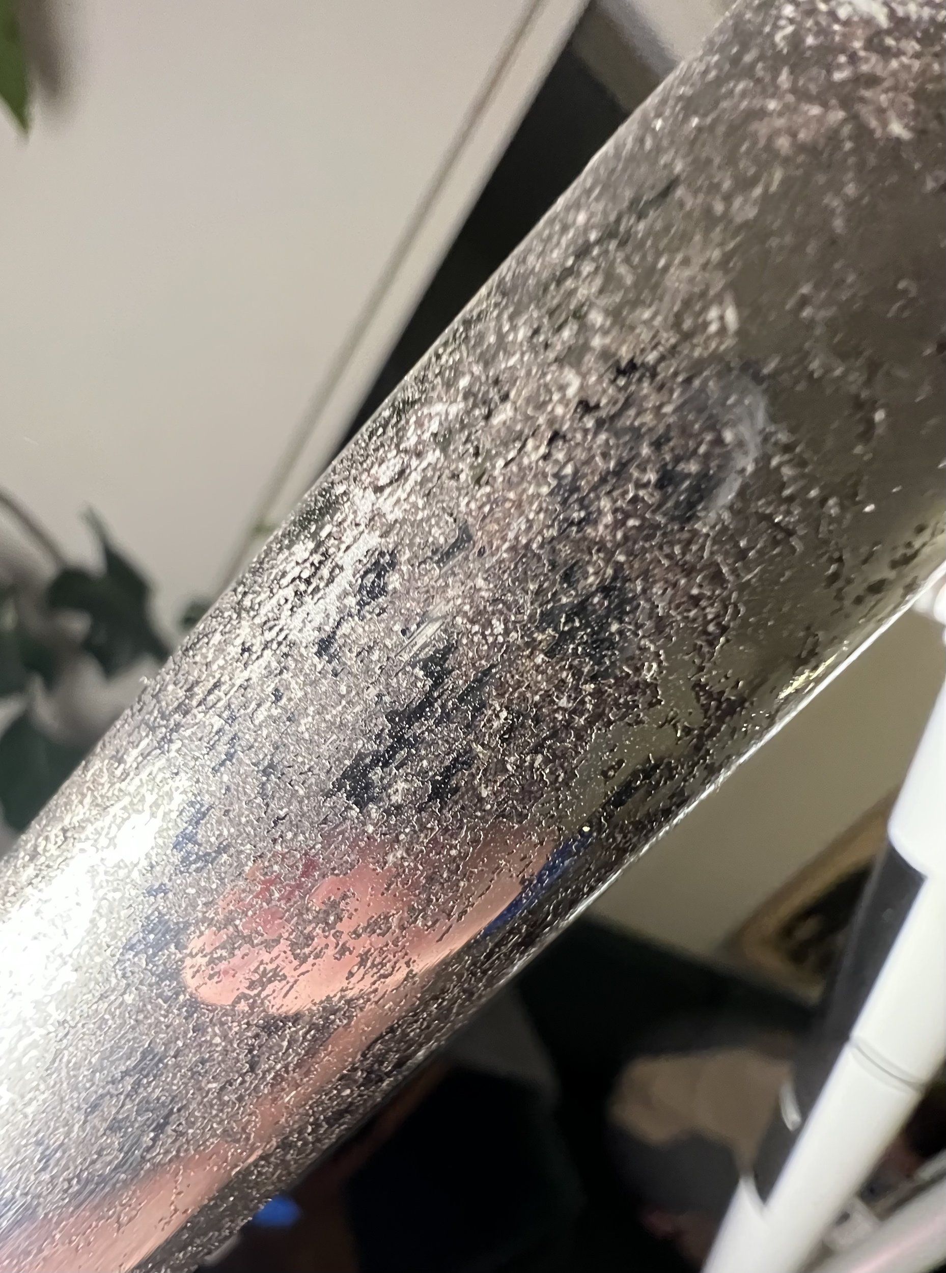

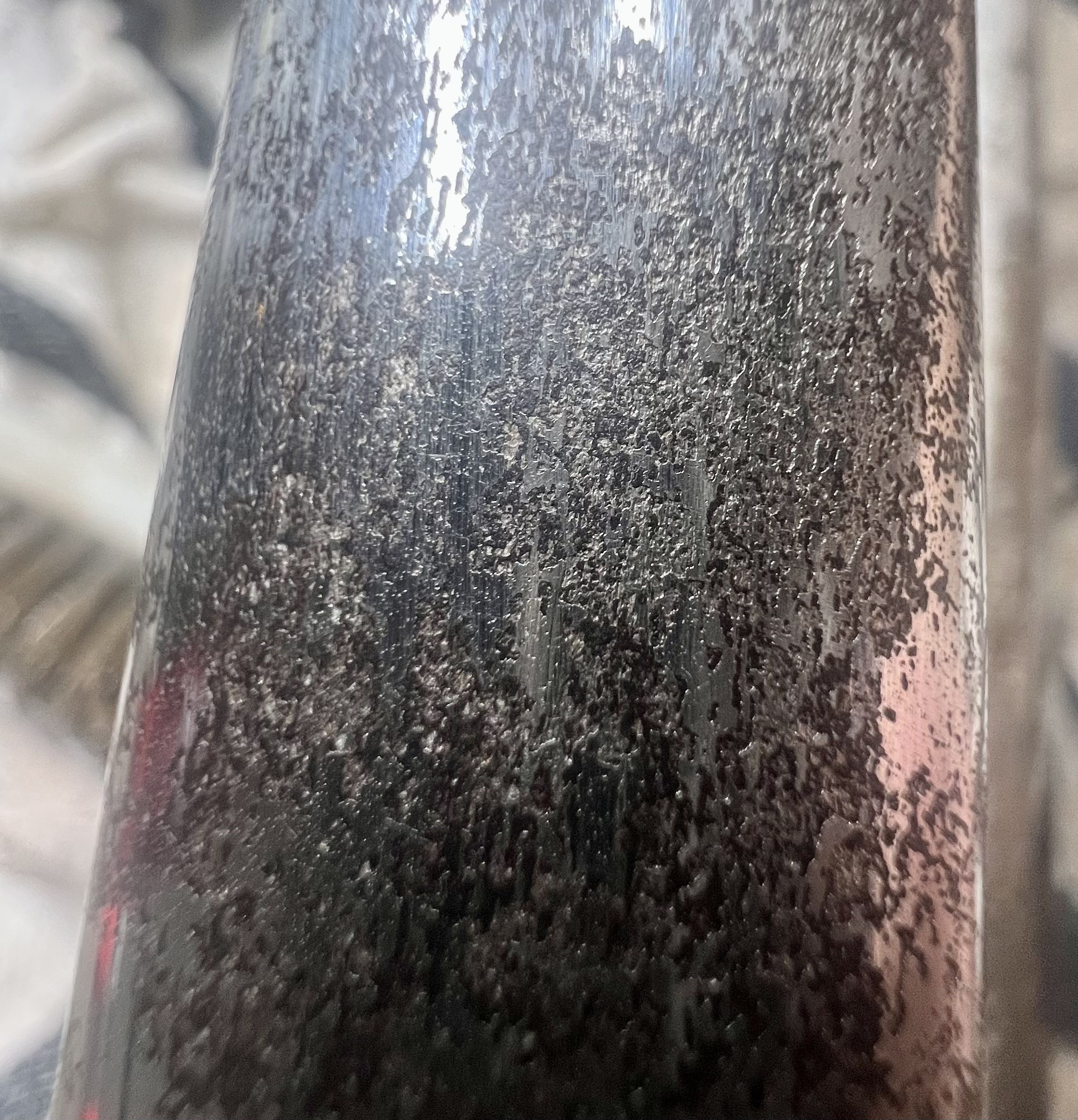

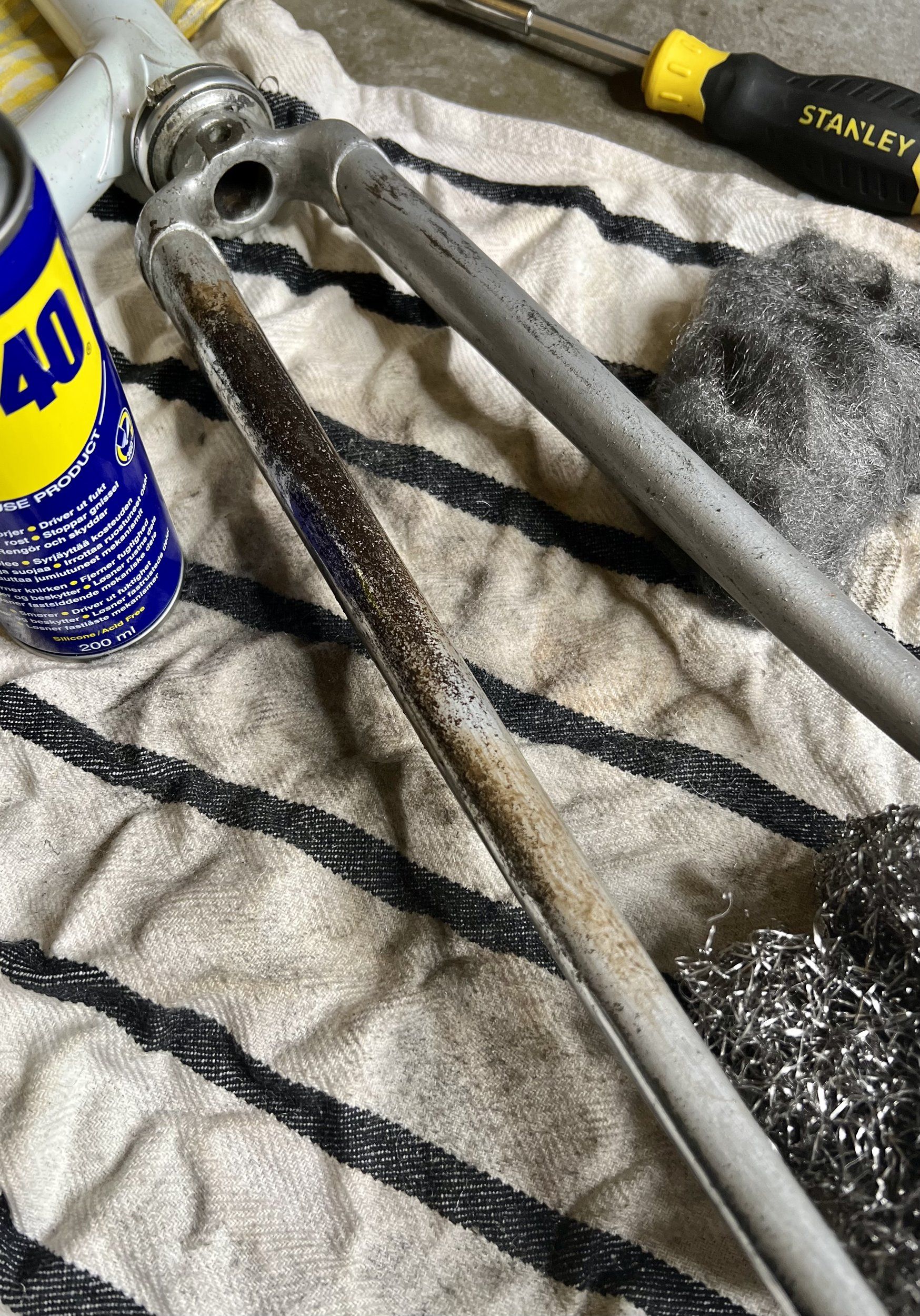

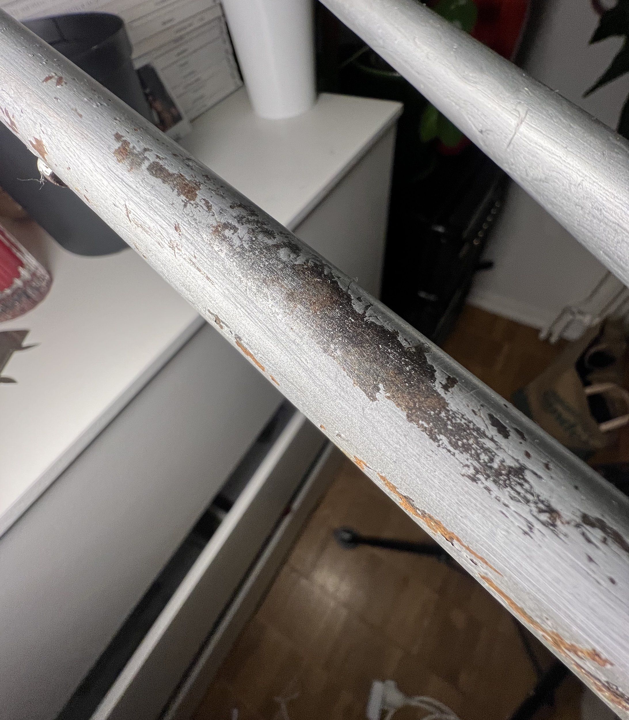

Efter ytterligare 2 timmars krigande med diverse stålverktyg så ser det nu ut som på filmen nedan. Tanken är att bli klar, provbygga igen och sedan ta beslut på om det är fräsigt eller fult.
Rostborttagare har jag funtat lite på för att verkligen få bort allt, wd40 verkar inte kunna köra hela vägen. Nån som har tips vilken som funkar bra kanske?
Jag tror det kan bli riktigt snyggt med den patinan om du får till ramen i samma stil.

Ja absolut! Hur tänker du med ramen i samma stil? Som på cannondale-bilden? ☺️Vill helst inte skrapa massa på den fina lacken ju ?
Jag tänkte på kedjestagen och bakgaffeländarna, de är väl också i (dålig) krom som övermålats? Ta fram original men inte retuschera, samma som man gör på värdefulla konstföremål.
[Byggtråd] Från rookie till hobbybyggare - Hur bygger man cyklar egentligen?
Det tycker jag låter som en grym idé!
Däremot så verkar det vara färg som är övermålat på kedjestagen, men det återstår att se ?

Bra krigat! Superball patina ju, jag hade kört den så.
Annars är det väll blästra eller köra nån rost omvandlare, typ POR15 om man vill stoppa det och måla.
Alternativt slipa och polare om man vill ha en blank yta. Men blir ju jobbigt att hålla efter iom att den är stål.

Tack! Alright ska fortsätta kämpa på och se vart det landar, fortfarande lite skrubbande som krävs innan jag kan se om autosol kanske kan hjälpa till!

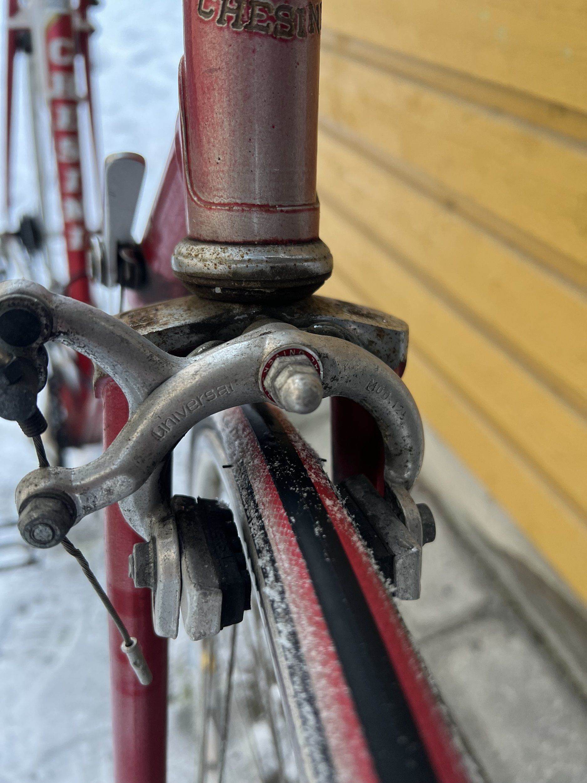

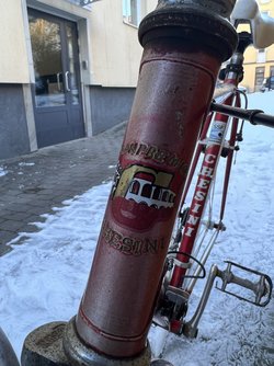

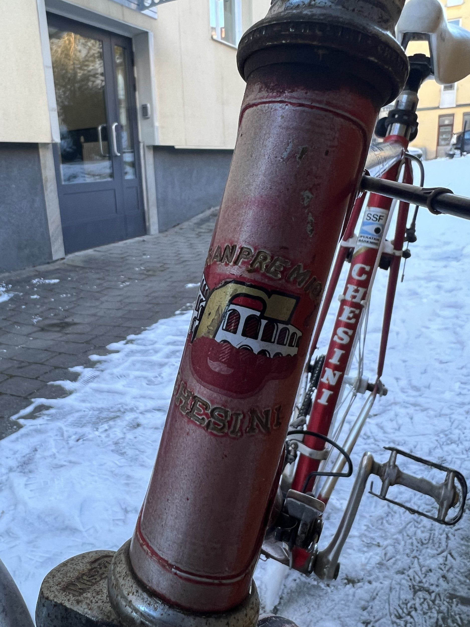

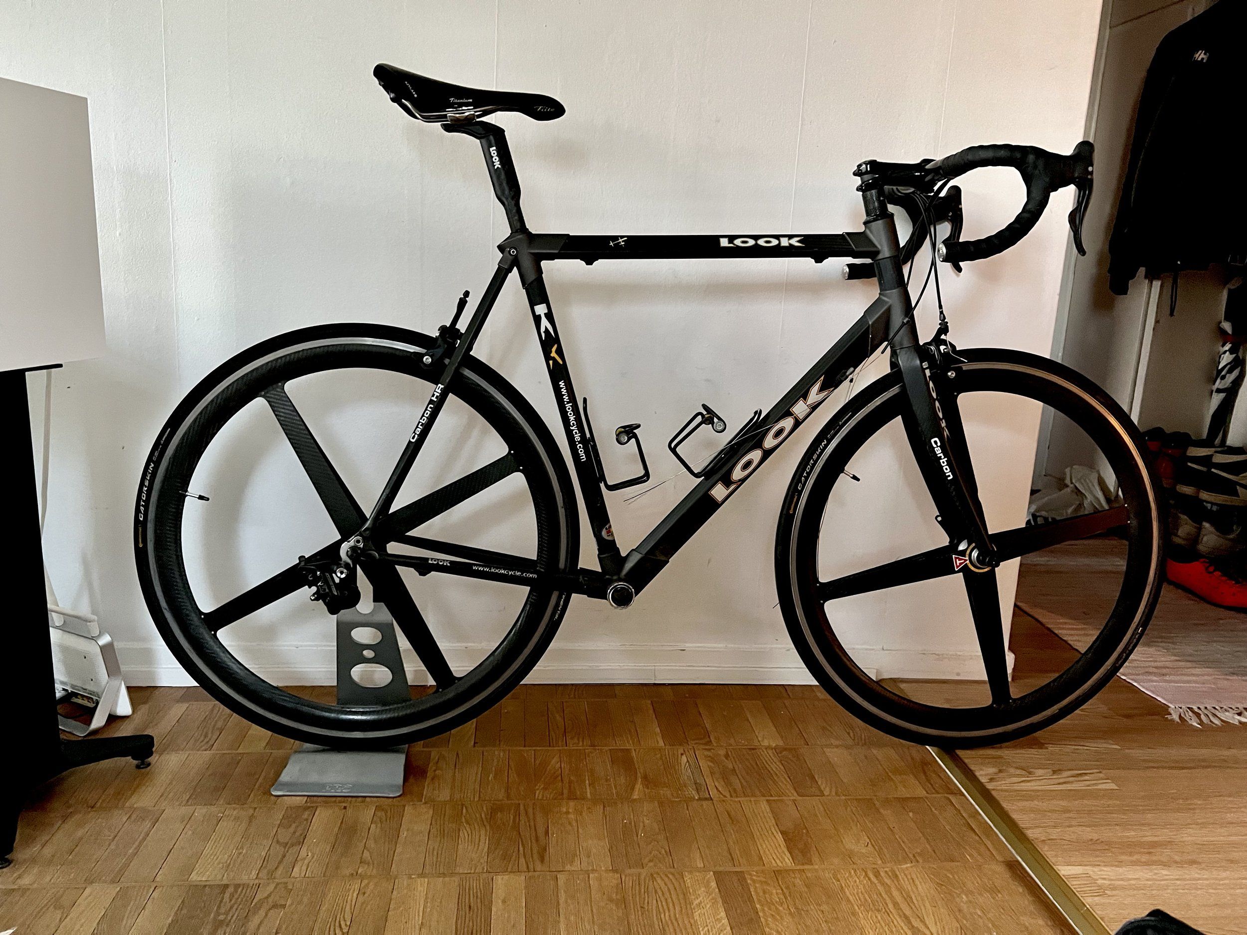

Då hände det igen... I min desperation att hitta downtube shifters till lött fäste som inte kostade 400-500kr så blev det istället en till cykel. Så nu är man väl officiellt besatt?
Hittade en Chesini på marketplace som såg lite risig ut men som hade campa-shifters och jag tänkte att det kanske gömmer sig lite fler campadelar eller liknande på hojen (bilden var från icke-drivlinesidan) och chansade. Ynka 700kr behövde jag betala vilket sannerligen var trevligt.

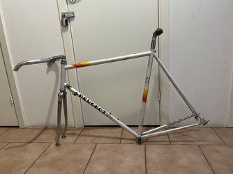

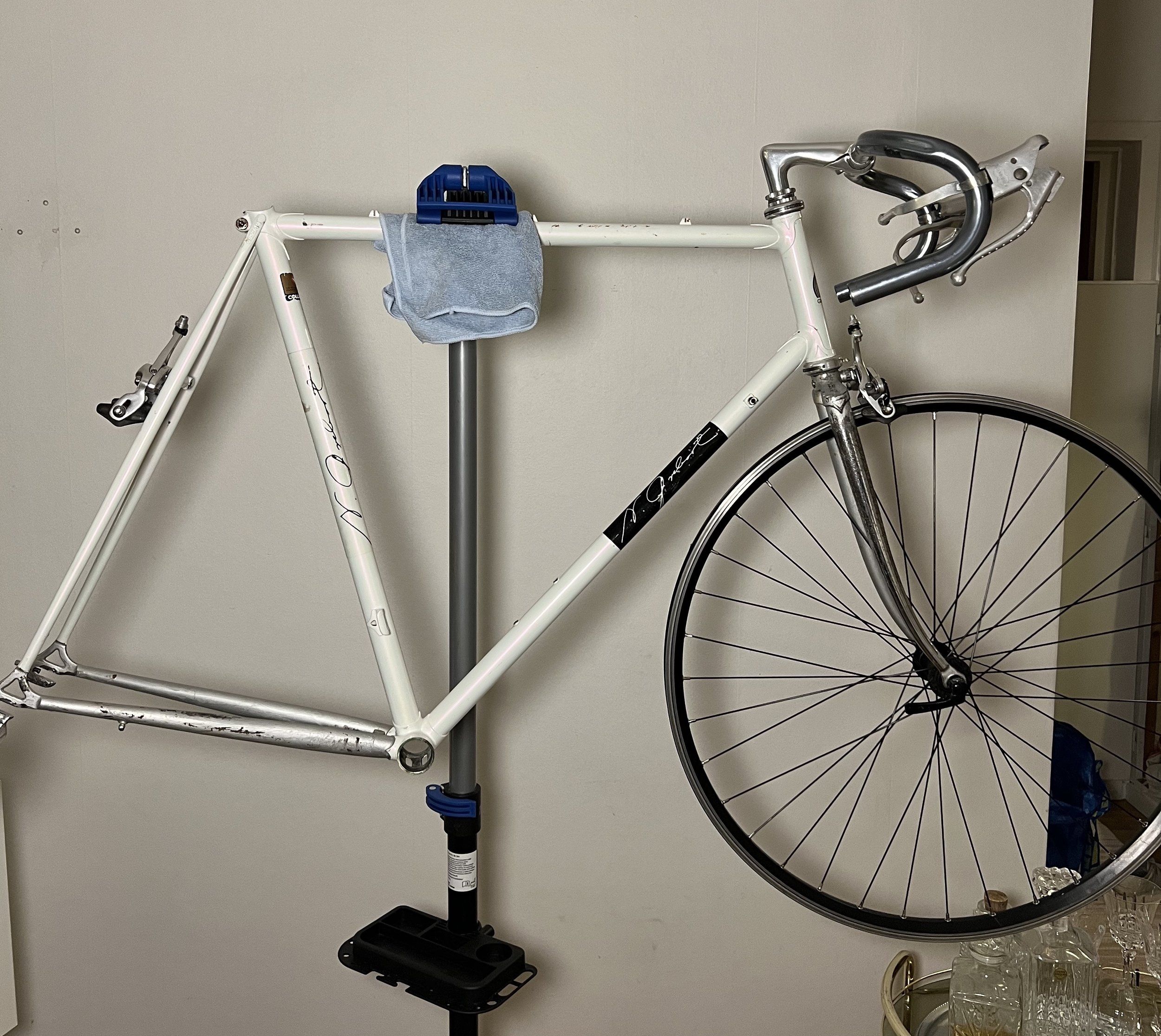

Väl hämtad såg cykeln ut såhär:
Solblekt är den vilket ger den en enligt mig riktigt fin finish. Lite rosa-röd med fade:ad färg.
Delarna var som jag hade förutspått mestadels Campagnolo blandat med lite original "Chesini"-märkta delar. Jag har efter lite googling kommit fram till att växeluppsättningen är Campagnolo Triomphe från mellan 84-87, inte någon high-end lina men fin campalina oavsett.
Säljaren sade att den tidigare har blivit använd av en "fru" som har tävlat på den. Det finns en "Tjejvättern 1991" - sticker på som också visar på detta.
Det visar sig också att styrstamen var en 3TTT styrstam, alltid trevligt! Hjulen verkar vara en blandning av "Sovos" nav, Chesini QR och franska "Rigida" fälgar. Ingenting jag direkt känner igen. Bromsarna vad något märke kallat "Universal" som faktiskt högg förvånansvärt bra. Ser ut att vara fräscha nya däck också vilket givetvis är trevligt.
Vad ska jag med hojen till då? Jo det blir att massakera och nalla originaldelar till ett annat bygge.
Framväxeln tänkte jag försöka kränga då den inte passar det lödda fästet på Grebarten, bakväxeln och växelreglagen kommer mest troligt att användas till Grebarten. Kanske kör en annan bakväxel, ska provbygga och se vilken jag tycker passar bäst. Sen blir det att mix-matcha lite med att montera på Sachs-huret bak och framväxeln på denna istället är tanken så de kommer till användning.
Tänker att detta kan bli en fin liten råtta? Byta ut lite styre, bromshandtag och växelreglage. Tänker testa på att konvertera från down-tube till nåt reglage som passar med rakt styre. Sen givetvis byta ut allt svart till silvrigt.
Blir nog en hel del byggande så återkommer med uppdateringar kring Grebarten framförallt! Ha det haj

Först ut så är det uppdatering på det eviga färgborttagandet.Jag tycker att det blivit rätt så bra! Finns ju en del krom kvar på vissa ställen men mest kul att ge sig aan det och tycker verkligen att denna lite mer mörka metallfärgen gör sig betydligt mycket bättre än den gråa tråkiga färgen.
Det visar sig dock att under den gråa färgen på andra sidan av kedjestagen är färg på färg. Dvs att det är härlig pärlemorfärg under som jag nog aldrig kommer kunna få fram utan att massakera färgen under tyvärr. Men den får helt enkelt vara grå. det ser ändå OK ut och kommer vara massa kedja och skit ivägen ändå.

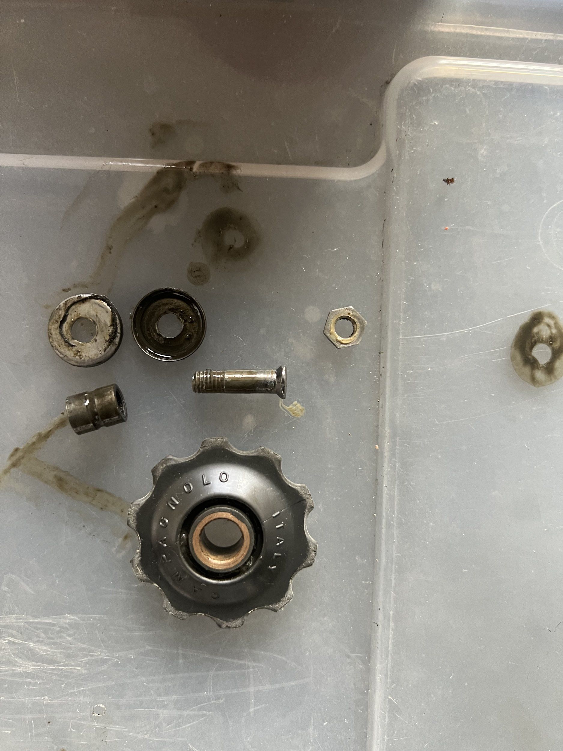

Kan varmt rekommendera mekonomens fett/oljespruta till tryckluftmaskiner. Exakt samma (vad jag vet) som parktools fettspruta men för endast 133kr (om man är medlem) istället för parktools stabila 299kr. Gör livet väldigt mycket lättare när det kommer till att få in fett på tighta ställen med precision.
Sedan (inte kronologiskt men i hur detta blev berättat) så tog jag av de väldigt smutsiga delarna från Chesinin jag köpte tidigare och rengjorde. Tog till och med av trissorna från bakväxeln och fixade till, blev superbra men var som nämnt otroligt smutsigt.

Då var det över till ramen och det som man snart kan börja kalla cykeln.
Det första som behövdes göras var att expandera bakgafflarna för att få plats med den uppenbart lite större 7-delade kassetten. Detta fixades med ett hemmagjort verktyg (tack youtube) som hjälpte avsevärt med att expandera utan att behöva använda klena armar och riskera att ta i lite för mycket.
Det blev en hel del vändor, utgångspunkten var väl någonstans kring 13cm brett. Expanderade upp till 15 så att nya måttet blev 13,5 men det räckte inte. Så nästa vända expanderade upp till 16,5cm och då fick jag någonstans kring 14 och de nya hjulen gick in äntligen :)
Men i de goda nyheterna kommer såklart lite dåliga: Ramen blev sned som fan i processen. ca 4cm på ena (högra) sidan och ca 3.5cm på andra sidan. Testade detta med lite snöre som fästes på knopparna i änden på bakgaffeln och snurrades runt framgaffeln.
För att lösa detta blev det en hel del arbete med hävstång med diverse tillbehör som inte böjer sig när man tar i som tusan. På bilden nedan är det en del av min dammsugare som sattes på prov.
Efter många (läs många) om och men så lyckades jag få det till att bli rakt (nästan). Rakt nog om du frågar mig. Lite hemmagjort ska det ju vara tycker jag.
Så det som återstod var att börja testmontera lite saker och få det att se ut som en cykel.
Först åkte ny framväxel, bakväxel och växelreglage på och sedan satte jag på däcken och sadel. Givetvis satte jag på däcken på helt fel håll så det måste ju göras om (jävla rookie).
Men glansigt och fint tyckte jag det blev i alla fall! Nu ser det ju förfan ut som en cykel!
Det är kul att projektet börjar ta form men fortfarande en hel del att göra!
  • Vevlager ska provmonteras (kedjelinan kanske blir skev med det 125mm breda jag har att testa)
  • Vevparti ska poleras och monteras
  • Bromshandtag ska sättas på
  • Styrlinda ska sättas på
  • Broms/Växelvajrar ska dras
  • Däck ska bytas håll på (oops)
  • Ramen ska poleras (vill få bort rostet där det har skavt och färgen tagits bort)
  • Linolja ska appliceras på de nya stål/kromytorna
  • Bromsar ska justeras
  • ... och säkert en massa, massa mer :D
Några frågor som kom fram vid denna provmonteringen:
Ska jag köra på brun låtsaslädersadel och brun läderstyrlinda med silvriga bromshandtag eller ska jag köra på svart-vit sadel med vit styrlinda och svart/silvriga bromshandtag?
Det förstnämnda ger ju mer av en retro-look medans det andra blir lite mer åt neo-retro hållet. Tycker de svarta hjulen bjuder in väldigt fint för en neo-retro-dans. Vad tycker ni?
Sen ska jag ha kvar de svartvita däcken eller byta till helsvarta?
Tack för denna gången, uppdaterar mer snart! Nu är det ju helt plötsligt mycket mer spännande att bygga!

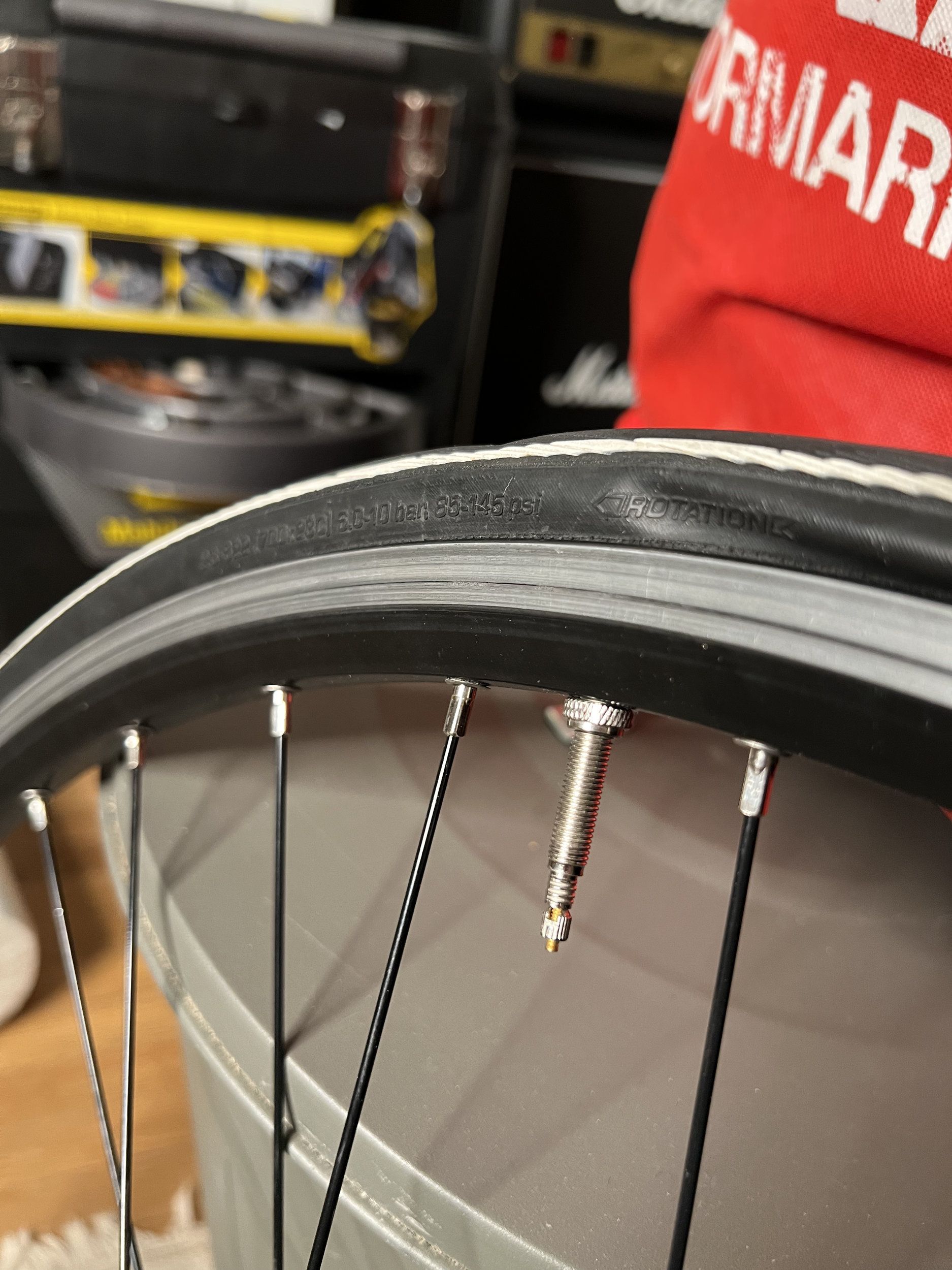

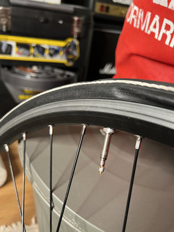

Då kan du även montera däcken med etiketterna vid ventilerna, inte enbart för stilpoängen (får man sådan då?) utan ffa för att det underlättar att hitta var hålet i slangen är när man har fått punka (med slang!).
Jag kan endast instämma med föregående talare. Föredömlig byggtråd (ehuru det var mer drag i den förra).
Jag röstar på svartvitt tema, inte mindre med de hjulen och däcken. ?
Och som en viss regelbok en gång sagt: logotypen monteras vid ventilen; proffsen gör det för att snabbare hitta ventilen - du gör det för att de gör det. ?

Det blev lite meck idag också så har testat rundor lite grejer. Jag kan glatt meddela att jag faktiskt inte monterade helt i blindo när jag först monterade däcken (bara mestadels) utan tänkte på att det skulle vara lätt att hitta däcktrycket. Håller dock med om att vid etiketten känns betydligt mer rimligt och är snyggare.

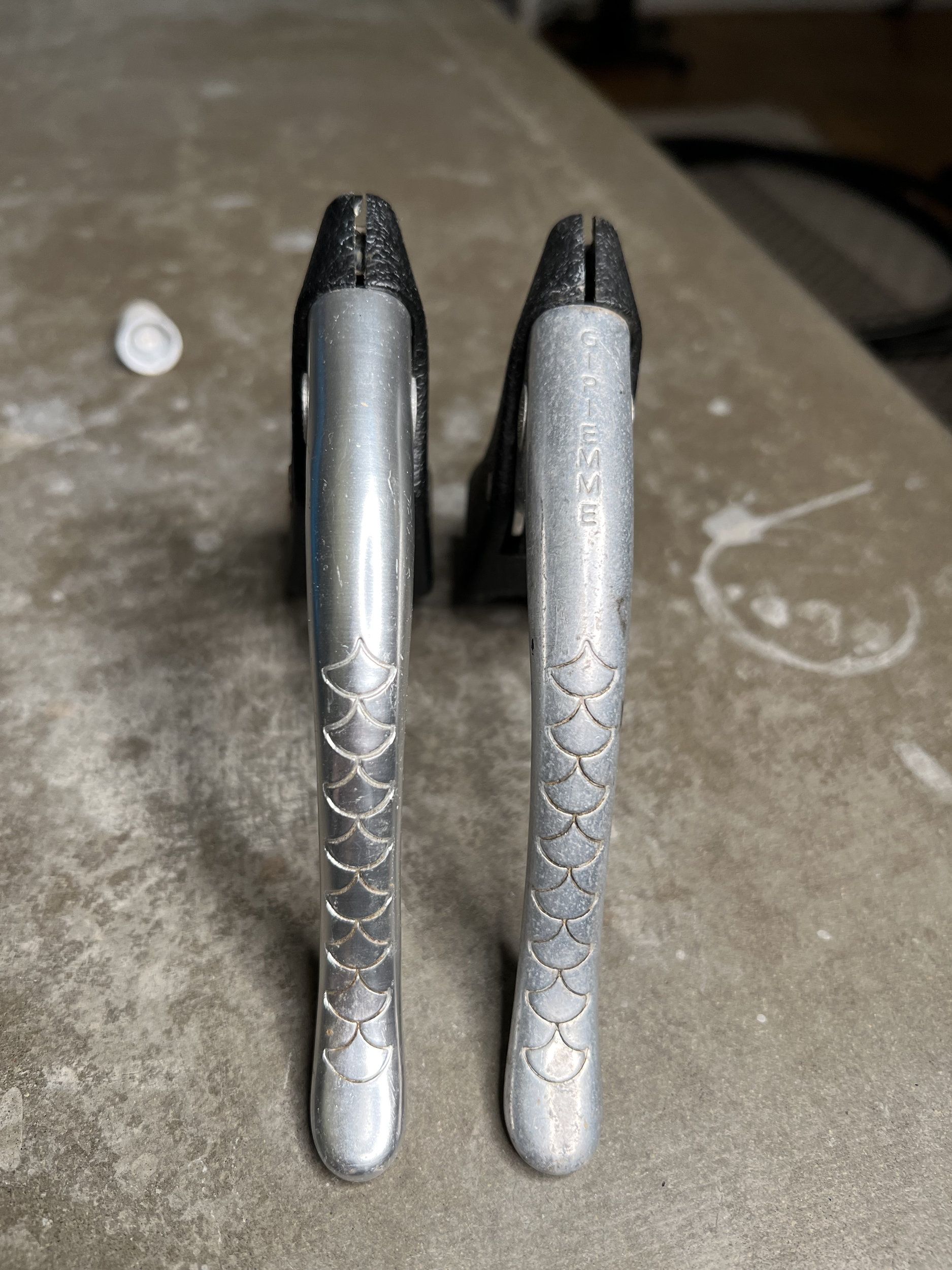

Köpte rätt nyligen ett par (eller egentligen bara en tror jag) gipemme bromshandtag som jag tror kommer passa bra på detta bygget. De och en vit/svart styrlinda tror jag blir dunder.
Testade också att montera vevlager, det gick... sådär? En liten del av den sticker ut och jag är inte säker på om det är dumt/dåligt. Vevlagret är som tidigare nämnt rätt så brett med sina 125mm, så frågan är om man ska gå ner till ungefär 115 mm för att slippa att det sticker ut... Någon som har koll?
Med nya däck, bromshandtag och en snabb svart/vit fizik arione sadel monterad har jag bestämt mig för att köra på neo-retro viben istället. Tycker att det passar denna hojen bättre. Lädergrejerna sparar jag till loppan (silvriga motobecanen) som nog kommer ta emot dem betydligt bättre.
Ska bli spännande att fortsätta bygget!
Tackar ödmjukast, kul att denna blir bra trots bristen på drama (hitintills) ?
Det låter som ett bra motto att följa, man vill ju i alla fall eftersträva att se ut som man vet vad man gör.
Nu när de helsvarta däcken är monterade så saknar jag de svartvita märker jag. Gav lite härligt ljus till hela bygget. Så blir att montera om de däcken nästa mekdag samt fundera på styrlindefärg och alla de andra kul grejerna jag har kvar att ta tag i :)
Steg för steg blir det mer likt en cykel.
Förr så brydde man sig inte om var däckmärkningen hamnade i förhållande till ventilen.
Man kan testa med något färgborttagningsmedel (aceton?) där det inte syns, om originalfärgen är hårdare än den påmålade kan det funka. Men jag håller med om att det inte stör så mycket så inte fel att låta den vara kvar heller:)
Ja den tanken slog mig. Har ju ett annat projekt med en Trek som behöver den behandlingen ändå så kanske ger mig på att testa aceton+scotch brite på denna också i samma veva.

Frukta inte! Jag lever än.
Efter många om och men är jag igång igen (typ). Känns som att detta bygge är ett enda jagande av delar.
Testade ju ovan att montera vevlager som var 73mm. Det gick precis som väntat när man försöker montera fel delar. Dåligt.
Köpte ett parti delar sedan (roligt, nästan lite skattjakt), se bild.
I denna högen fanns det ett BSA gängat 68mm vevlager (BINGO!)…. Trodde jag.
Testmonterade på och märkte snabbt att det inte såg helt 100 ut. Inte en chans att framväxeln skulle kunna växla något. Visar sig att axelbredden var 122mm och jag kom steget närmre att hitta rätt. Jakten började och jag hittade till slut ett BSA gängat vevlager som var 68mm brett och en axellängd på 107mm. Satt som en smäck!!
Det härliga (trots lite skadade) vevpartiet åkte på och allt är frid och fröjd. Eller?
Den med ett skarpt öga kan se att det saknas innerklinga på detta partiet. Nu har jag lite fastnat i att ”allt ska vara campa” för att det är ju fräsigt? Så saknar och letar desperat (ish) efter en 39 tandad klinga till campaparti. Enda haken är att jag gärna inte betalar 400kr för detta.

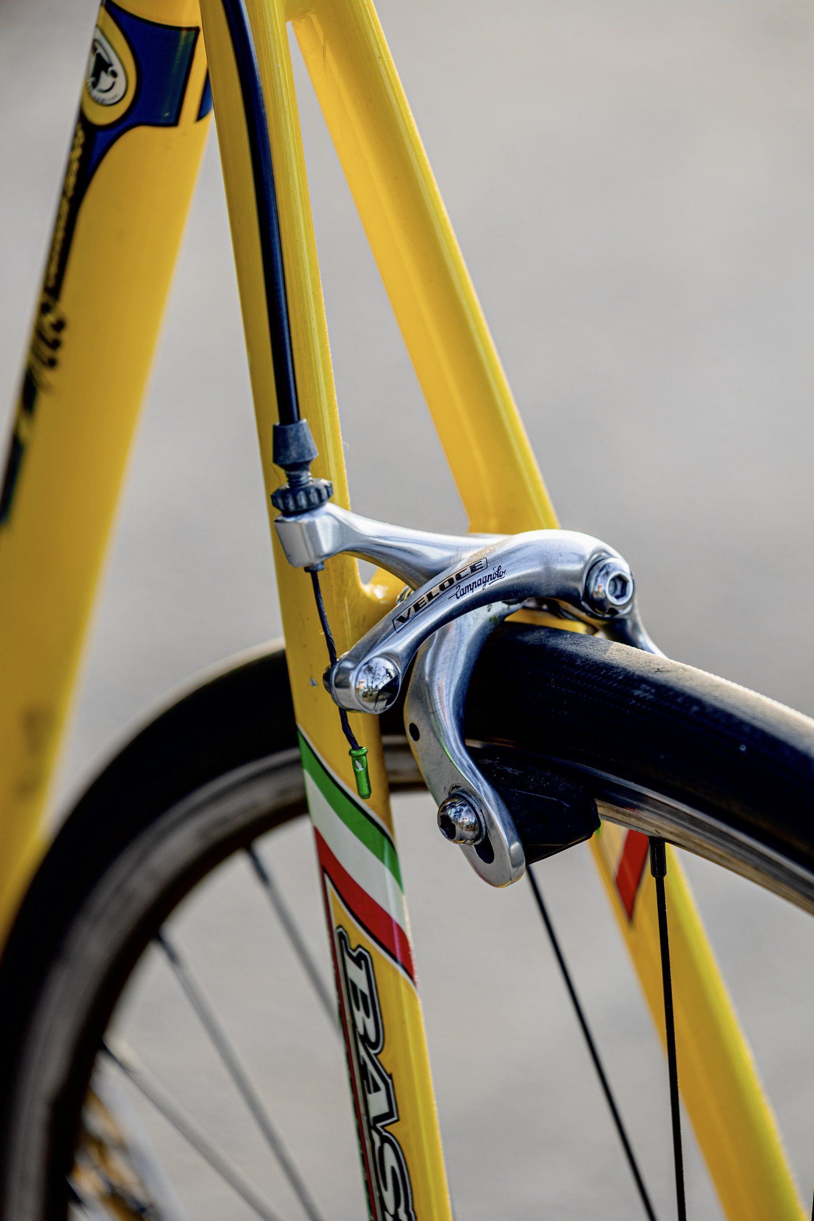

Blir också lite sugen på att byta ut bromsarna, men får se om det blir av. Kanske har ett par på G.

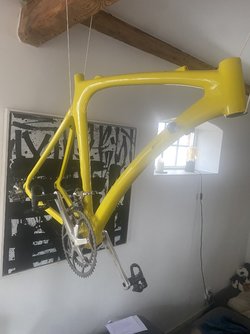

Jag har också bråkat med min Basso. Har fått hem styrlinda och rött och slitet ska bli svart och fräscht.
Väl in i arbetet med att byta inser jag att raka linjer är gött så jag fixar så att styret och hoodsen går i linje med styrstammen och därmed marken. Se bild.
Det här ser ju satans fränt ut men…
Ser också ut som att det blir tufft att ligga i dropsen. Har inte lindat färdigt nu för jag inte vet om jag ska ha det såhär.. vad tycker ni? Stilpoäng och jobbigt i dropsen eller ska man kasta om allt så att dropsen istället är i linje med styrstamen som det var förut? Se bild.
Jag är väldigt kluven just nu.
Håller även på att hjälpa polare med hoj så lite av tiden har hamnat där. Men denne vite är ett evigt väntande på delar så jag funtar på att köra igång med ett annat projekt sålänge.
Har snart ett ”cykelrum”hemma (eller som framtida sambon kommer kalla det, gästrum) så kommer kunna ha igång flera projekt samtidigt. Kanske dags att damma av loppan och ta tag i det? Vi får se!

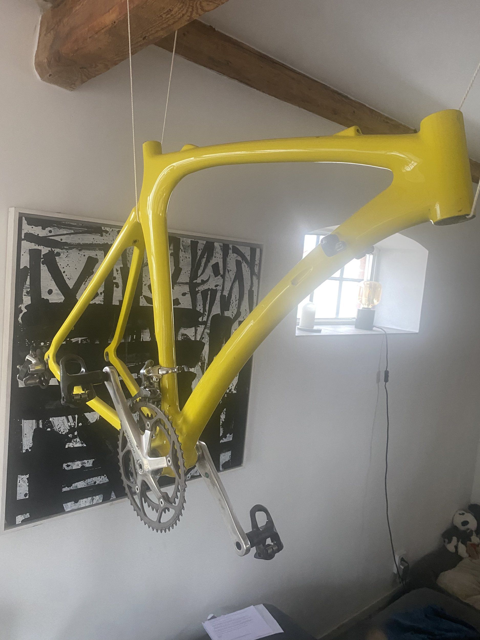

Massa kul grejer på G, alla delar till Grebarten är införskaffade så ska färdigmonteras. Basson har fått sig en liten uppgradering men ska dock tyvärr skiljas med denne till förmån av saker som inte är färdigbyggda. Ett gäng nya ramar och hur mycket delar som helst är införskaffade. Har nog saker att bygga på ett bra tag framåt. 2st kommande byggen primärt, hint hint monstercross (tack @IM för inspo) och en ny caféhoj/stökpendlare.
Ska göra mitt bästa för att dokumentera allt när jag väl drar igång. Kul att ha med er på resan ju!
Gasar rejält efter påsk så håll utkik!
Se bilder för nya leksaker.

Det har helt enkelt tagit en evighet för mig att bygga färdigt gamle Grebarten, motgång efter motgång efter motgång men nu är jag äntligen (peppar peppar) i mål!

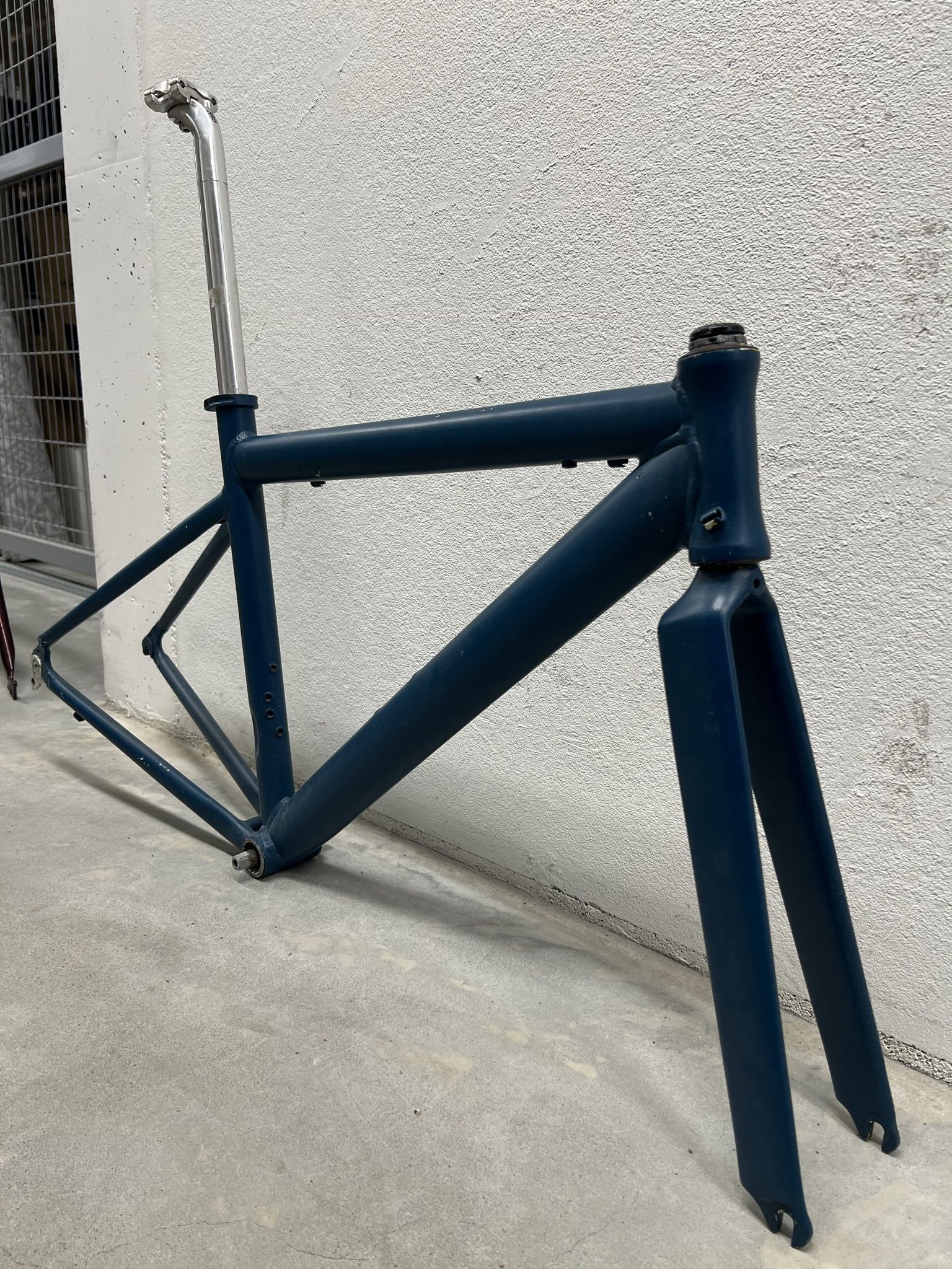

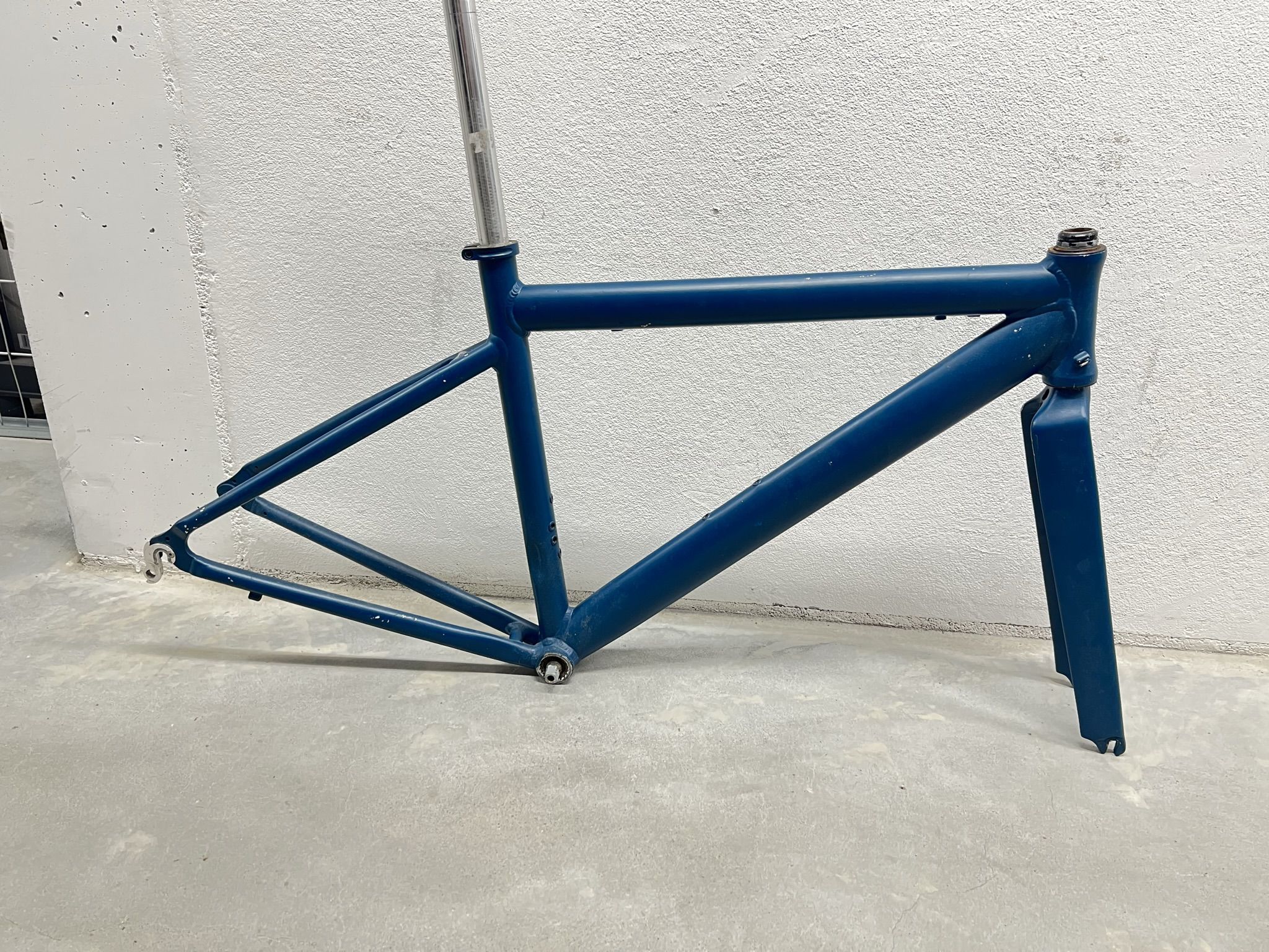

Sedan senast har mycket hänt! Fler cyklar och ramar har köpts och en del har sålts (extrapengar till beroendet är trevligt). Nya verktyg och kanske framförallt ett nytt fräsigt mekställ har köpts, hyllor och hyllinredning till vad som nu blivit "cykelrummet" har införskaffats. Ja man hinner ju fixa det ena och det andra när det tar sån här lång tid mellan uppdateringarna!
Men till Grebarten. Jag insåg ju att det var rätt så mycket kvar att göra på denna trots allt. Jag skulle linda styre, hitta linolja till ett rimligt pris och olja in dom delar som nu har krom blandat med lite skön rost på sig, jag skulle dra alla vajrar rätt, sätta på kedjan (mest här det fastnade då jag inte visste hur lång kedja jag skulle ha och saknade masterlocks) och sen så insåg jag att rikta bakhjulet nog inte var en så dum idé trots allt.

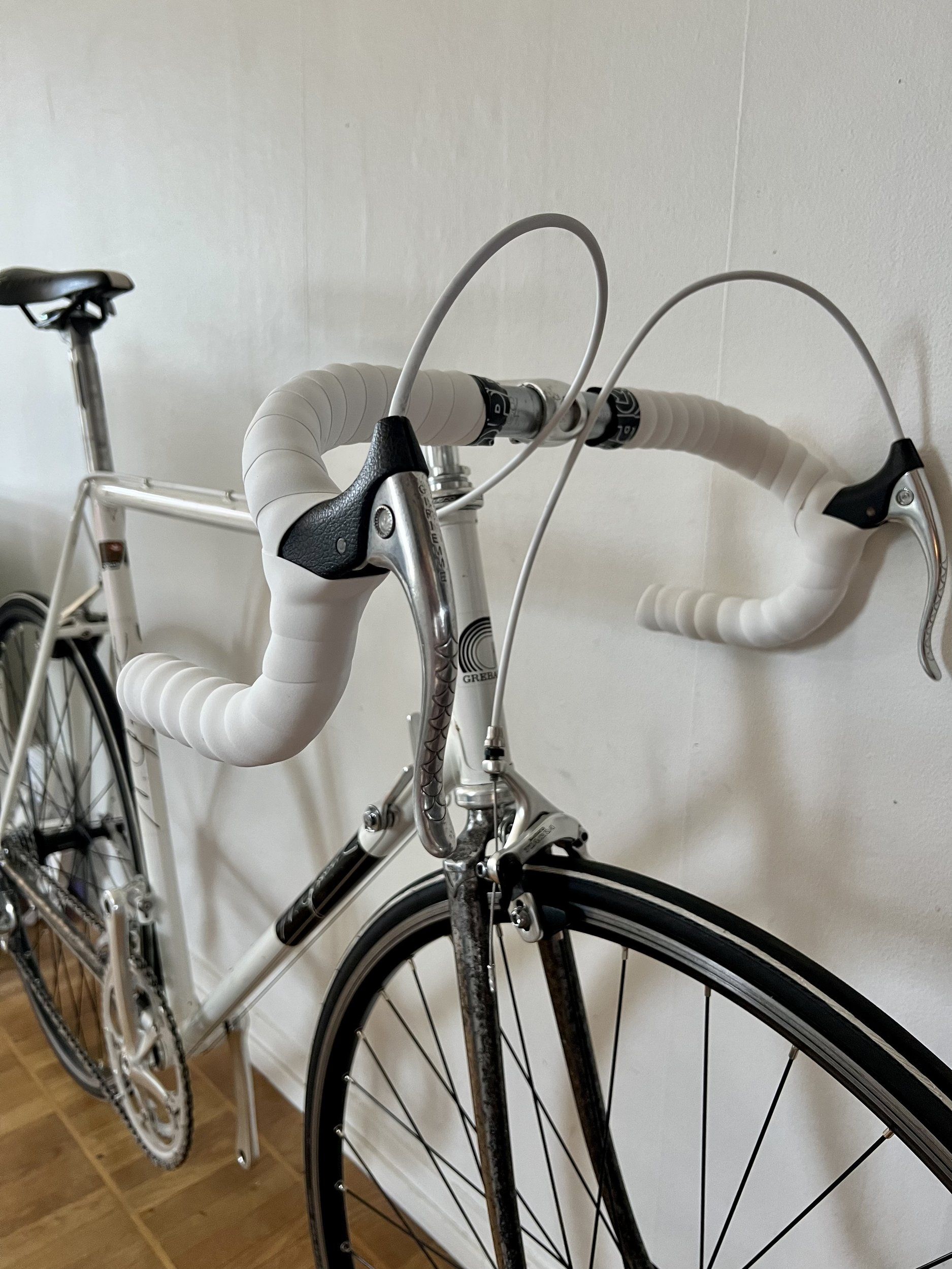

Jag började med det som jag ändå kände att jag var rätt så bra på, styrlindan och dra vajrar. Detta gick faktiskt förvånansvärt smidigt. Inga större strul och allt vart igång efter bara någon timme. (skönt!)

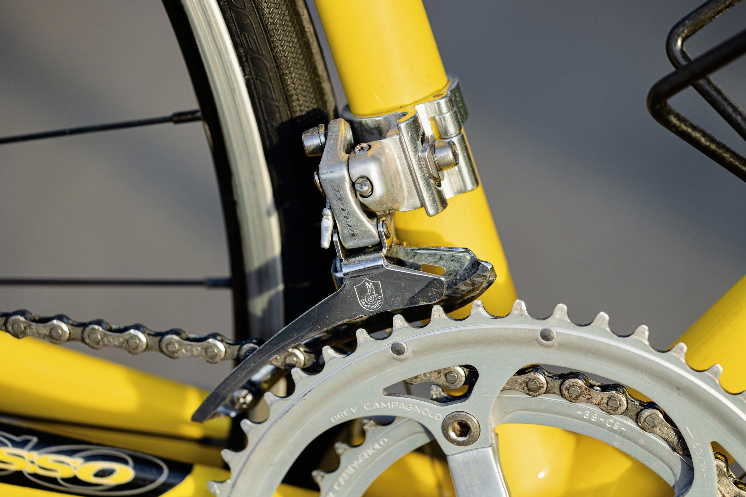

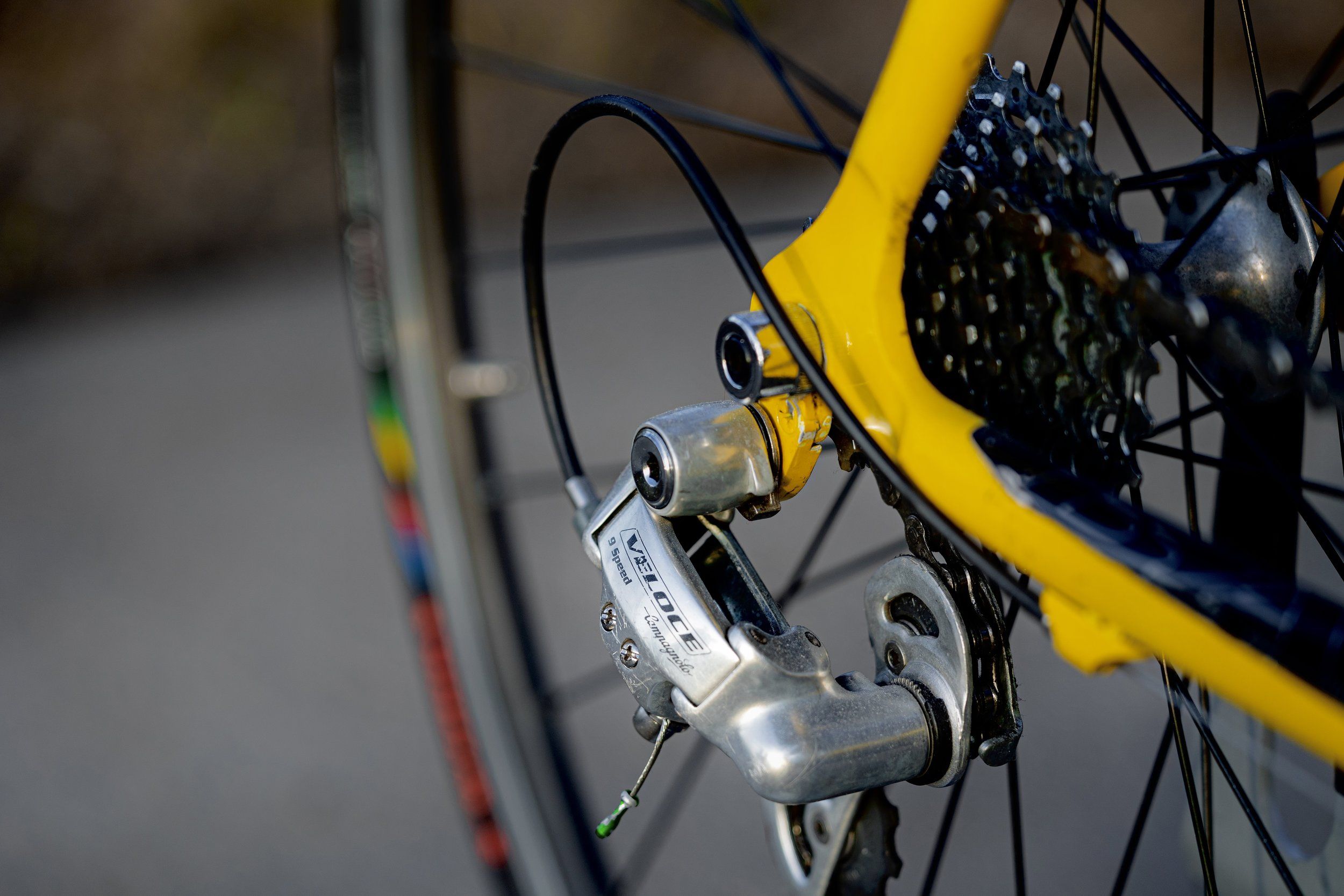

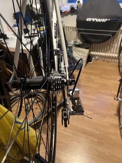

Kedjan. Ojojojoj här har det fastnats rejält. Insåg att jag hade en KMC kedja hemma som jag tänkte skulle funka, vilket den gjorde. Så in online och handla kedjelås så vart vi på G till en färdig hoj. Jag räknade och räknade på hur lång kedjan ska vara, satte på den och var supernöjd men insåg snabbt att det blev lite tight... (se bild)
Visar sig att gamla campabakväxlar inte sväljer mer än 26tandade kasetter. Oops gör om gör rätt och försök hitta en 7 delad kassett med max 26T (begagnad). Lättare sagt än gjort såklart. Här togs det en lång paus i letandet på en ny kedja.
En så lång paus att jag i min desperation började leta igenom kasetterna hemma...
Men vad är det här? En 6 delad kassett med 24 tänder som max? Fräsch och fin var den också!
Skulle det kanske kunna funka med en 6 delad kassett? Only one way to find out.
Kassetten åkte av (första kassetten jag tagit av i mitt liv kan vara värt att nämna). Inte så svårt som jag förväntade mig det skulle vara.
Testade att sätta på den nya kassetten men den vart ju för liten för det här navet såklart...Gick inte att spänna fast. Back to the drawing board...
Men tänk om.. Det kanske skulle funka...? Jag hittade ett gäng spacers för 7 delat nav och tänkte, man kan ju höfta lite? På med den 6 delade kassetten igen och försöka vart på agendan.
Det vart ju inte en perfect fit måste jag säga... Men det funkar!
Jag fick leka lite med limit screws för att den inte skulle röra sig bort från kassetten men det funkade trots allt. Spacersen flyttades lite för att det skulle funka bra men resultatet var en kassett som satt på plats och växlar som funkade... eller?

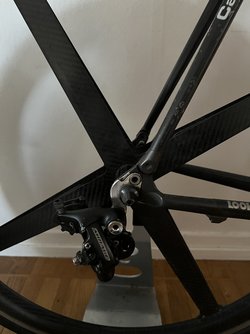

När jag sedan växlade ner till minsta kuggen fram och minsta bak så flög kedjan av bakre rulltrissan...
Fan också.

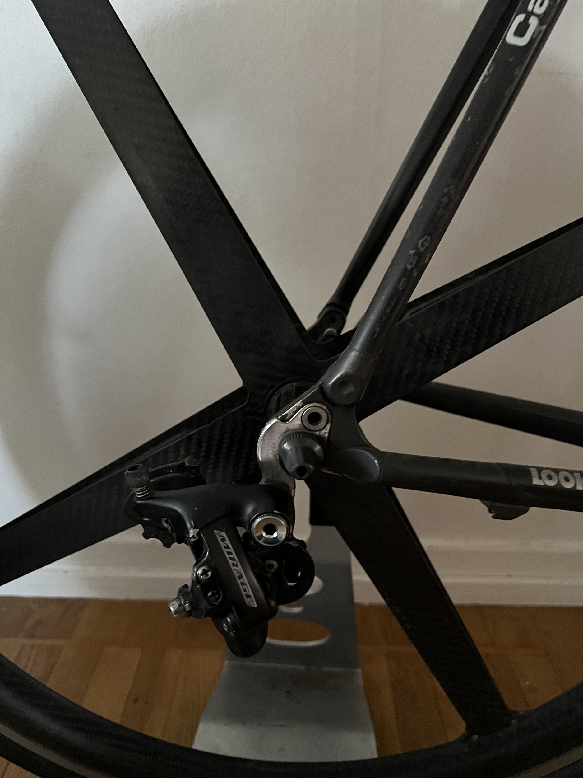

Skickade en bild till mina kollegor på Mioo (shoutout Peter som bidrog med experthjälp).
Han påpekade det egentligen rätt så uppenbara. Fästet för bakväxeln var snett.
Inte helt konstigt om man tänker efter så som jag dragit och förflyttat för att få plats med hjulet.
Jag trodde först att mitt BB vart för litet så jag skulle behöva byta det igen. Men skönt att slippa det.
Jag blev genast exalterad, kan detta vara lösningen för att bli klar med detta evighetsprojekt?
Jag tog det gamla verktyget som användes för att expandera baknavet från första början. Drog lite tills jag tyckte att det kändes rakt och testade igen.
Ser ju mycket bättre ut!
Testade samtliga växlar och allt verkar funka! Cykeln är klar??!
Det enda som återstår nu är att ta några sköna bilder och testa om den går att cykla på. Det vill jag helst inte göra i regnet.

Uppdatering på Basson! Körde så att styret satt ungefär som det gjorde när jag köpte den, dropsen i rak linje mot marken och ramen.
Tog lite sköna bilder och den fick en ny glad ägare!
Här är bilderna på den och på en Carrera som fick studsa lite hos mig och sedan hitta en ny ägare den med :)
Shoutout till min vän Julius för hjälpen med bilderna!
    514.4 KB · Besök: 100
    513.9 KB · Besök: 95
    715.1 KB · Besök: 101
    593.1 KB · Besök: 97
    505.6 KB · Besök: 90
    443 KB · Besök: 93
    284.6 KB · Besök: 101
    328.2 KB · Besök: 106
    276.6 KB · Besök: 100
    337.4 KB · Besök: 183
Här kommer bilder (dock utan den duktiga fotografen, får se om jag kan charma honom till att göra en insats) på Grebarten i färdigt skick. Enligt mig så blev den bra! Som med allt så är det nog några saker jag skulle vilja ändrat på/gjort annorlunda eller liknande men det kommer man väl aldrig bort från.
Gillar i alla fall neo retro looken jag fick till med det svartvita temat! Ska försöka få till några bilder i solen så man verkligen kan se pärlemolacken skina. Får muta vädergudarna bara.
Spec på komponenter:
Cinelli styrkombo
Fizik sadel
Campagnolo triomphe växelsystem
Campa vevparti
Tiagra bromsar med sprojlans nya bromsbelägg
Noname bromshandtag
Schwalbe lugano däck
Shimano noname hjul
Vit Pro sport comfort styrlinda
KMC kedja
Och en massa massa timmar och kärlek.
Hoppas ni gillar resultatet ?
//förvirrad cykelbyggarrookie
Mycket snyggt! Och jag är ganska kräsen :)
Fast du kan knappast kalla dig rookie med de byggena bakom dig ...
Fast du kan knappast inte kalla dig rookie med de byggena bakom dig ...
Stort tack ?
Jooo det finns så mycket kvar att lära ?
Stiligt! Sådana här byggtrådar lyser upp även de regnigaste dagarna.
Kul att höra att du gillade det ? Glädjer mig!
De däcken upplever de flesta(alla?) som osedvanligt tröga och trista,
så vill du byta ngt mer så vet du vad du skall börja med
Det är väl ointressant,
det viktiga är väl att du gillar resultatet!
Ser nu att det var Schwalbe Durano inte Lugano, men känns som att dem kanske hamnar i samma kategori. Helt ärligt är denna för liten för mig så kommer att behöva säljas men kanske får upplysa den framtida ägaren!
Jaa men jag gillar verkligen den, blev riktigt nöjd ?
Snyggt bygge, bra jobbat! Ett par hoods till bromshandtagen hade varit pricken över i, men jag är osäker på hur lätt det är att få tag på passande...
Dags igen! Eller ja, har varit ett tag bara att jag inte kommit till skott. Har en störtsön Look kolfiberram som ska byggas upp till en svart dröm. Fantastiskt fina klassiska spinergyhjul och ramen är det som är i fokus.
Tanken är en svart Campagnolo mirage lina också för att komplementera. Håller på att skulla spraymåla om delarna då vissa vart lite sletna. Därav har det dröjt med bygget. Har inhandlat mig en halvmask och letar i kalendern efter tid att hinna med.
Får lite batmobile vibbar av den. Ska bli kul att bygga upp!
Däremot så får det nog dröja tills våren med försäljning pga bristande intresse på racers nu.
    468.4 KB · Besök: 102
