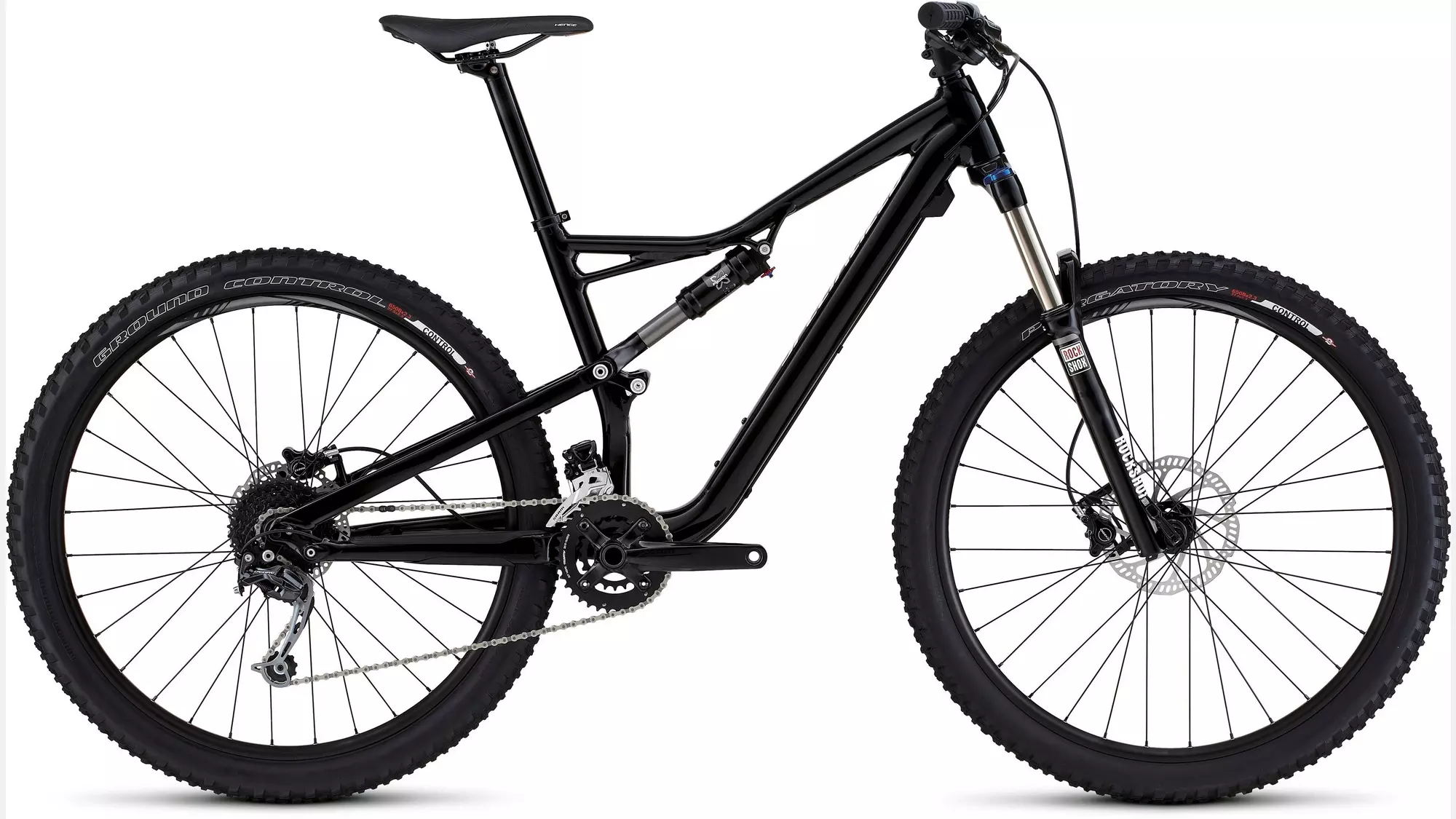

Hej jag har en fråga har köpt en
2016 CAMBER 650b
Och jag är osäker på om är dam modell hur vet jag det är storlek medium och är 29 tums däck jag är 179cm lång är osäker på om den passar mig
Anledningen till misstänker att det är women modell är att det kom upp när jag sökte på modellen
Så min fråga är hur vet om det är det och isåfall kan jag cykla på den ändå mvh?

Det spelar noll roll om det är en dammodell förutsatt att den passar. På många "dammodeller" har man bara satt på kortare styrstam, annan sadel osv.
Om den passar dig beror på hur du är byggd, hur långa armar, ben överkropp osv.
Dåtidens cyklar var mindre / kortare än dagens.

Tack var inte så att skäms eller något är väldigt ny på just cykel och mtb så undrade mest om funkade då jag har noll koll

hur ska du använda cykeln?
nyare heldämpade cyklar är längre och är mer anpassade för ståcykling och tekniska nedförsbackar, medan din sannolikt är bekvämare när du sitter och cyklar längre perioder (t ex cykelvasan). ingen storlek är nödvändigtvis fel, och nyare större cyklar är inte bättre på allt.

Om den är svart så är det ingen dammodell (de var gulgröna, ljusgrå eller rödrosa). Enda som skiljer sig är dock sadeln och kanske styrbredden. Min fru har en dyrare modell. Riktigt bra cykel, men gammaldags geometri och därför riktigt kort. Min fru har en XS och den har 67 grad gaffelrörsvinkel isf 68 grad, lite bättre.
Jag tror också att cykeln är för små för dig. L skulle passa bättre. Avståndet mellan sadeln och styret är kort. Du skulle kunna byta till en längre stam, men då blir OTB-känslan ännu större. Kanske ingen problem om du framförallt kör enklare stigar.

Cykeln är i minsta laget med sina 425 mm reach men det kommer gissningsvis inte påverka nämnvärt då du är nybörjare. Det kan vara en god ide att byta till en likvärdig cykel som är markant större om du kan göra en snabb och smidig affär men ligg inte sömlös över storlekens påverkan. Nummer ett är att komma ut och använda cykeln.
Jag gjorde samma misstag som du. Nya cyklar gjorde mig inte mycket snabbare.. 😂 oavsett så var min första säsong förstörd av opassande sadlar.

Hej tack för svar bli lite skogs cykling är tanken och kanske lite bana med lite lättare hopp

Tack för svar ja blir prova det skulle roligt så kan man alltid skaffa sig en större
