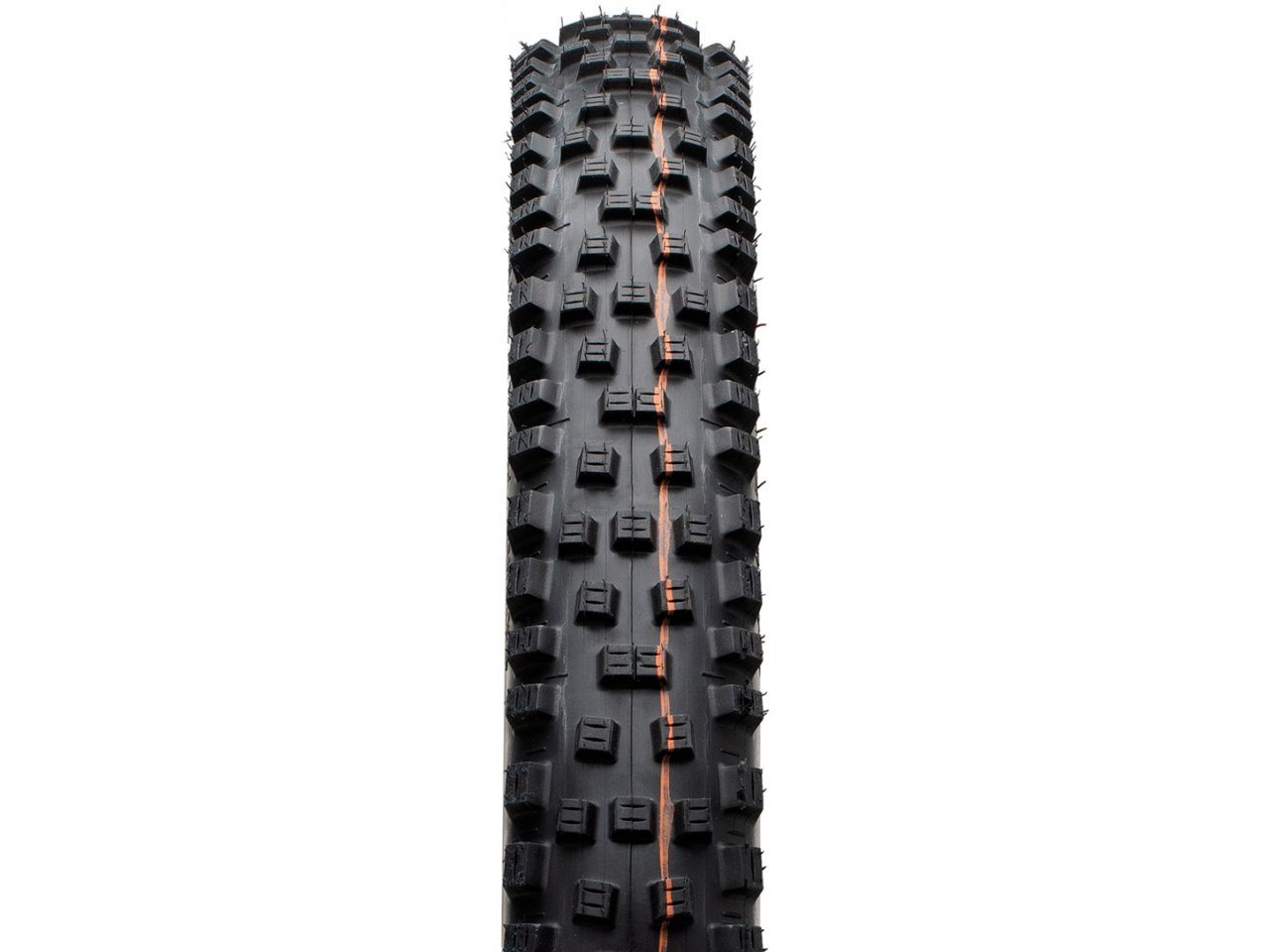

Har själva bara kört NN i en jättegammal version. Men min son hade otroligt bra grepp med före generations NN i SpeedGrip på höstas och vintras. Nya NN är en klar trail däck: tyngre och högre dobbar.
Ja det nya NN har också ett betydligt tydligare kantgrepp med kantdobbarna på en fin rad jämfört med förra generationen där det var lite mer gott & blandat.
Dessutom finns nu NN i två nya olika grundversioner eller med två nya namn rättare sagt - SuperGround och SuperTrail där den första är en lättare konstruktion mer avsedd för XC och snällare Trail typ, medan den andra är med både SnakeSkin och Apex.

DC-Däck - Äta kakan men ha den kvar?
Dessutom finns nu NN i två olika grundversioner - SuperGround och SuperTrail där den första är en lättare konstruktion mer avsedd för XC och snällare Trail typ, medan den andra är med både SnakeSkin och Apex.
De olika grundversioner fanns redan: SuperGround=SnakeSkin, SuperTrail=SnakeSkin+Apex. Nu finns dock många fler i SuperTrail.
Nya mönstret verkar mycket bättre, inte bara fler och grovare dobbar, men också bättre placering. Gamla NN hade alla dobberna på samma rad, som minskar sidogrepp. Mönstret av nya NN liknar mycket Specialized Eliminator, som jag är jättenöjd med.

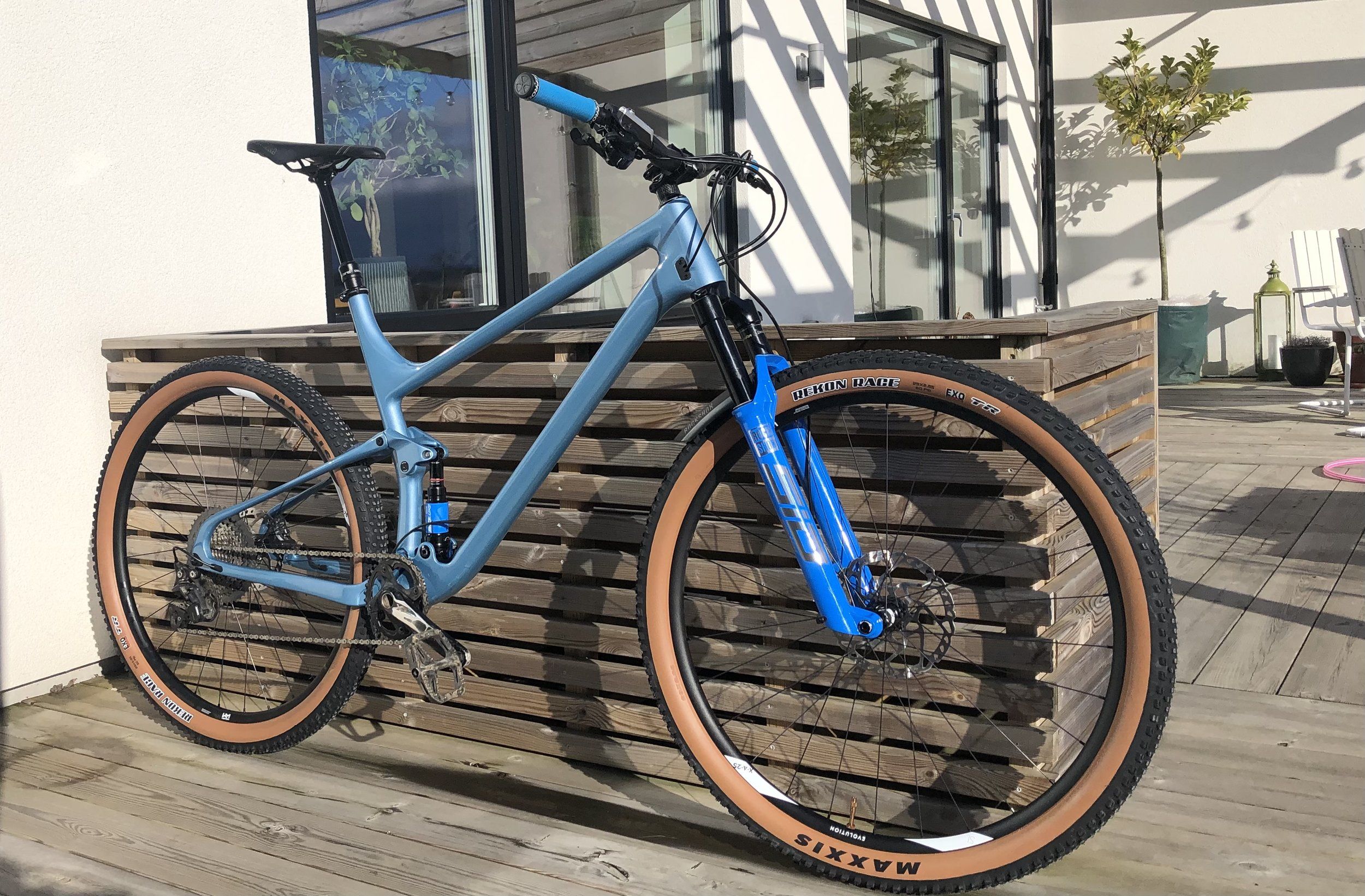

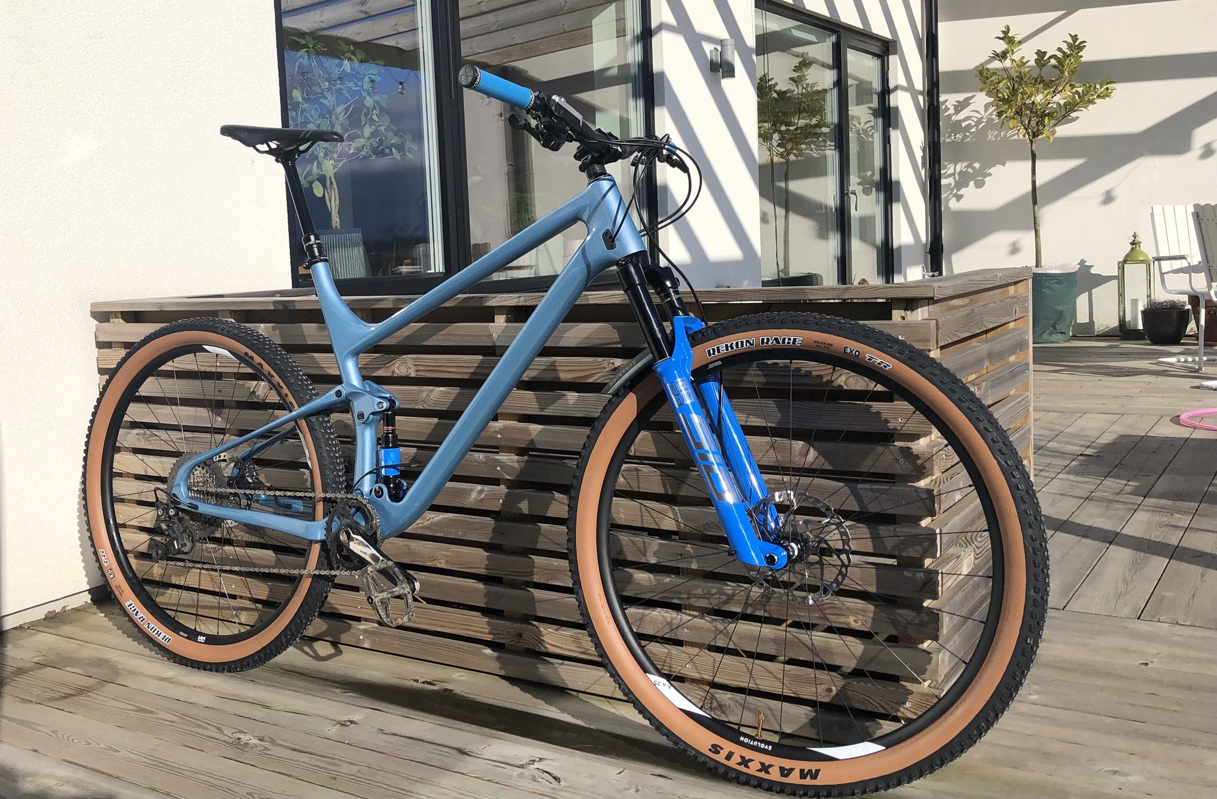

Kanske lite missvisande eftersom det är mer flat country än down country jag frågar efter :) För er som håller till i Skåne så är det mest Skryllespåret och Genarp jag håller till i. Skrylle är hemmabanan och det blir några varv i veckan där. Det är platt och stökigt med mycket rötter och sten och tvära svängar med rötter på skrå i varenda sväng. Cyklar jag till Genarp har jag några km asfalt och vill ändå kunna bränna på i utförslöporna runt klinten. Cyklar på en FM936 med 120 i slag både fram och bak.
Visa bilaga 482565
Om du slirar på dom brötiga bitarna uppför i Skrylle kanske något lägre tryck bak kan hjälpa? Jag är kass på några (nåväl, alla) sektioner men klarar dom vid blött med något lägre tryck.
Nu har det redan sagts i tråden att Vittoria Barzo är XC-däck men min nästa cykel levereras med dessa och såväl Skrylle som Genarp finns på min karta så jag hoppas ändå på att dom kan funka häromkring.
