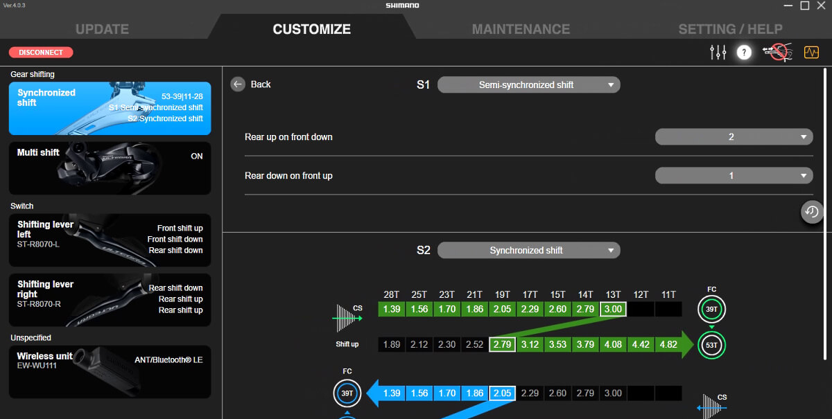

Jag har en cykel med ett 105 di2 system. Bytte framväxeln till en Ultegra. Den dyker upp i appen och jag kan kalibrera och jag har firmwareuppdaterat den också. Dock kan jag inte få syncro shift att funka. Testat att trycka två gånger på knappen på bakväxeln och har testat när den lyst grönt, blinkat blått en gång och blinkat blått två gånger men syncro shift vill inte funka. Någon som vet vad felet kan vara?
Mina växelspakar är inte uppgraderade till senaste firmware då det kräver en kabel jag inte har. Dock funkade syncro shift utan problem med 105:s framväxeln.

Du kan (väl) se och konfigurera i appen vliket växelmönster du vill ha ?
Det kan jag göra. Alltså ställa in hur syncro shift ska funka mellan villa växlar. Men att aktivera och avaktivera gör man via knappen på bakväxeln. Och där har jag testat alla tre lägen utan framgång.
