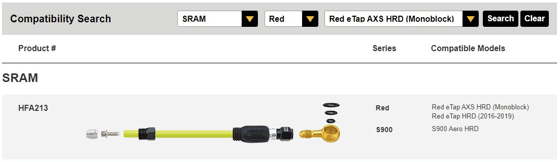

Jag har den på både pendlaren, MTBn och graveln utan problem. Jag kör ju dock Shimanogrejer och har aldrig haft SRAM så jag kan ju inte garantera något, . Det verkar som att de har ett kit som passar med äldre RED, det kan ju vara så att de inte har uppdaterat guiden och att det passar med din med?

Deras HFA213 är till den gamla modellen för ROAD och den är till PRO slangen som i sin tur marknadsförs som mountain. Men då ska det passa i alla fall.
Det jag nu vill försäkra mig om är att deras pin
är av samma dimension (till gänga in till slangen) som srams egna
. Dvs att jag då kan använda SRAM delarna jag redan har och bara köpa mig ett Jagwire Pro Hydraulic Hose HBK400 (ingen färgmatchning här inte ;) )

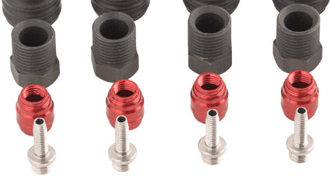

Visa bilaga 613467
Nja. Tekniskt sett så fungerar det förstås, men blir ett rent slöseri med pengar eftersom hela quick-fit delen till höger i bild helt enkelt får knipsas bort då.
