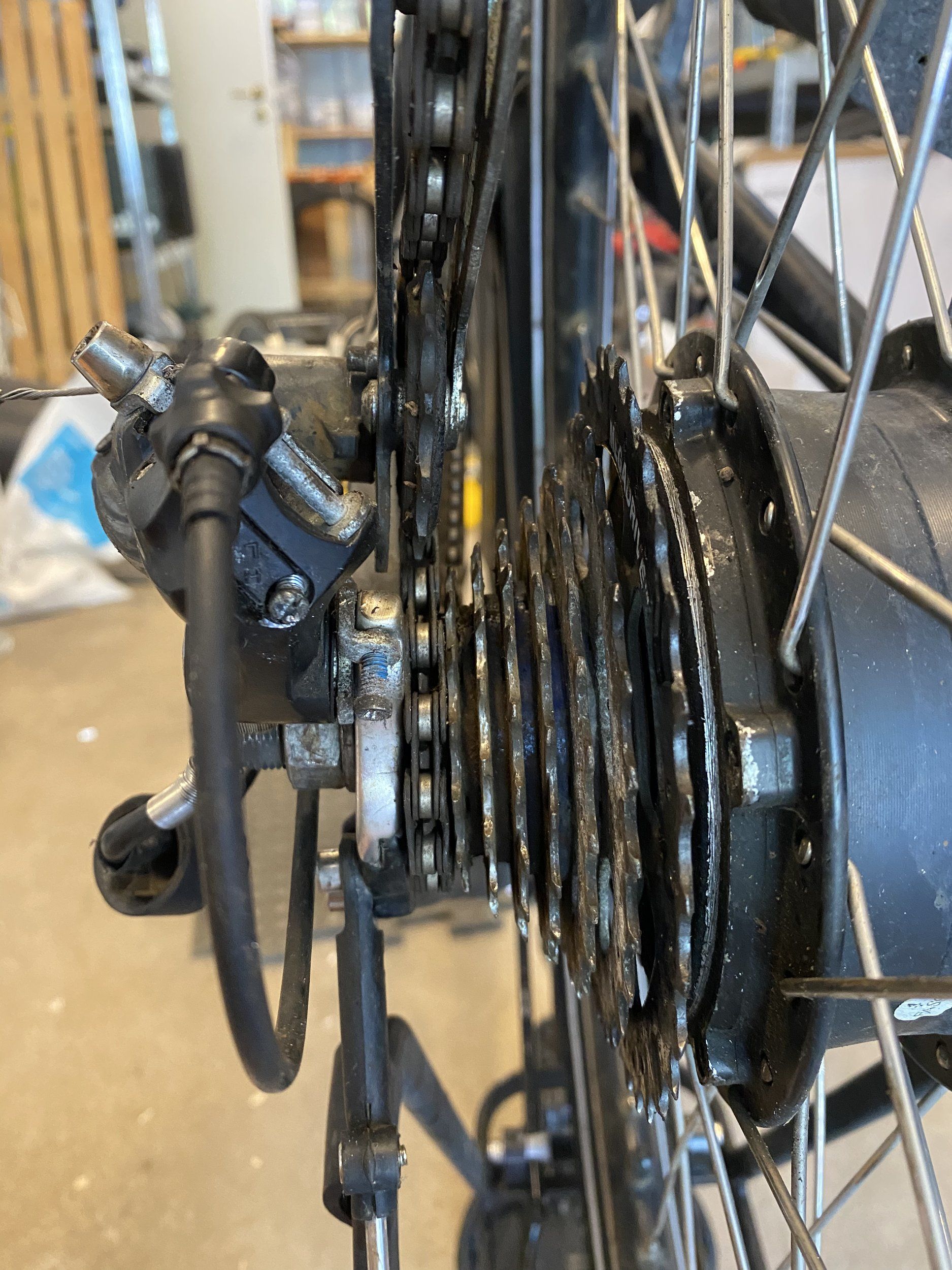

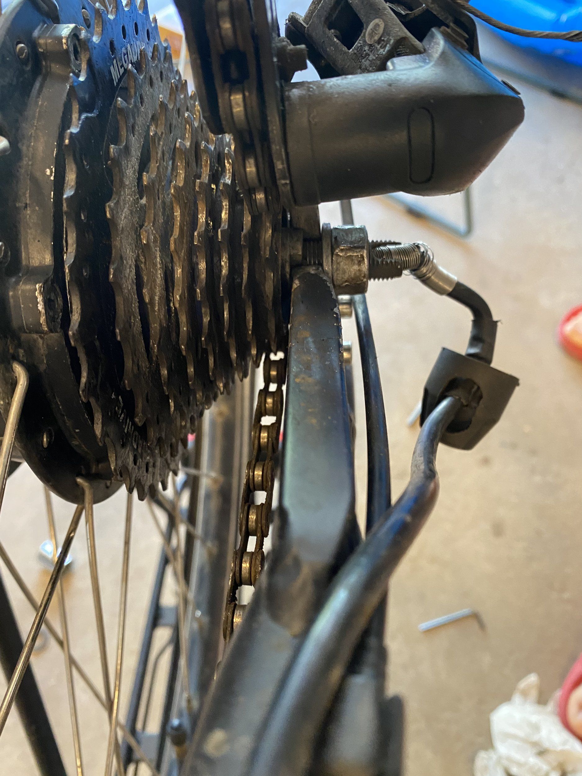

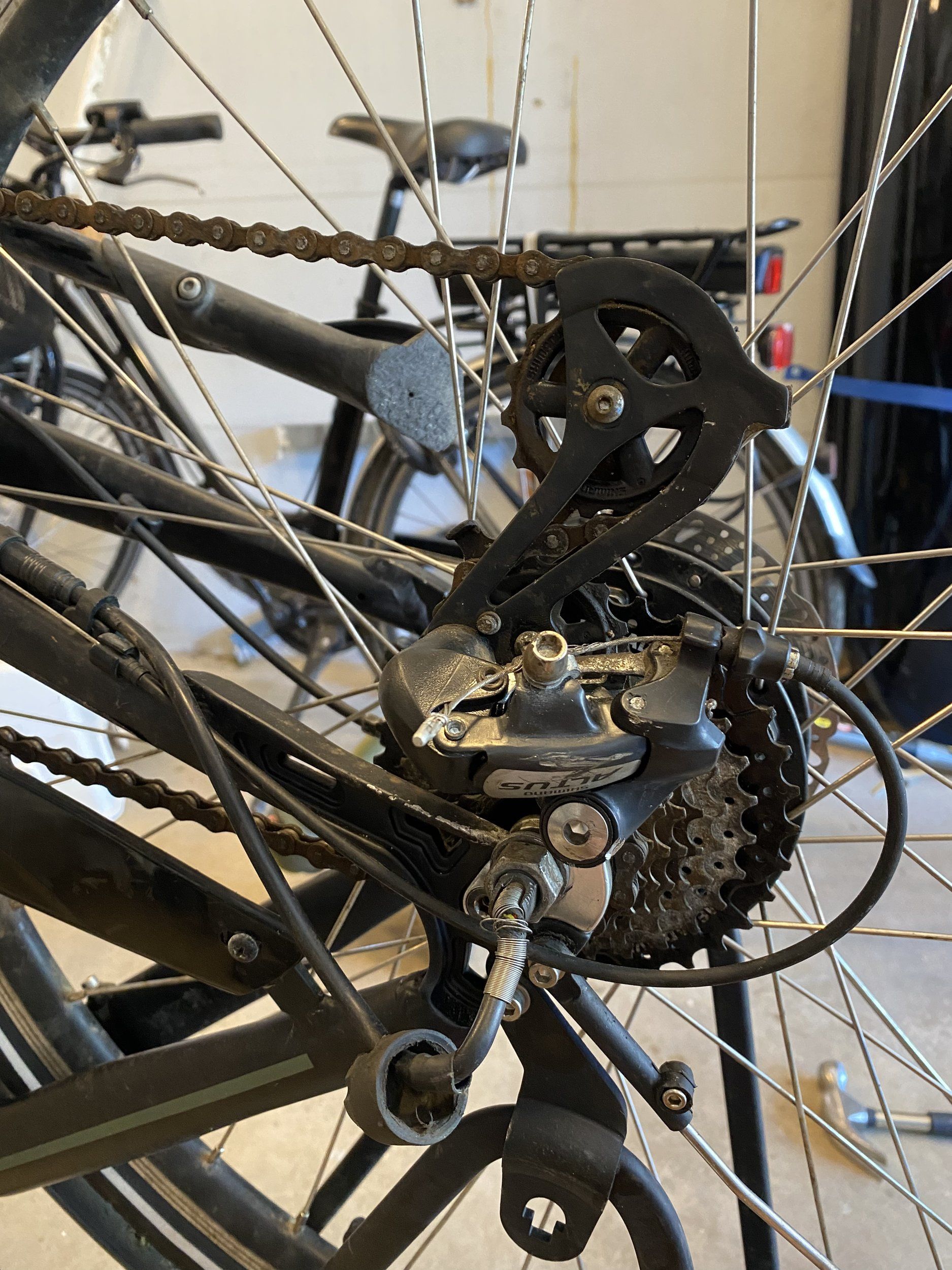

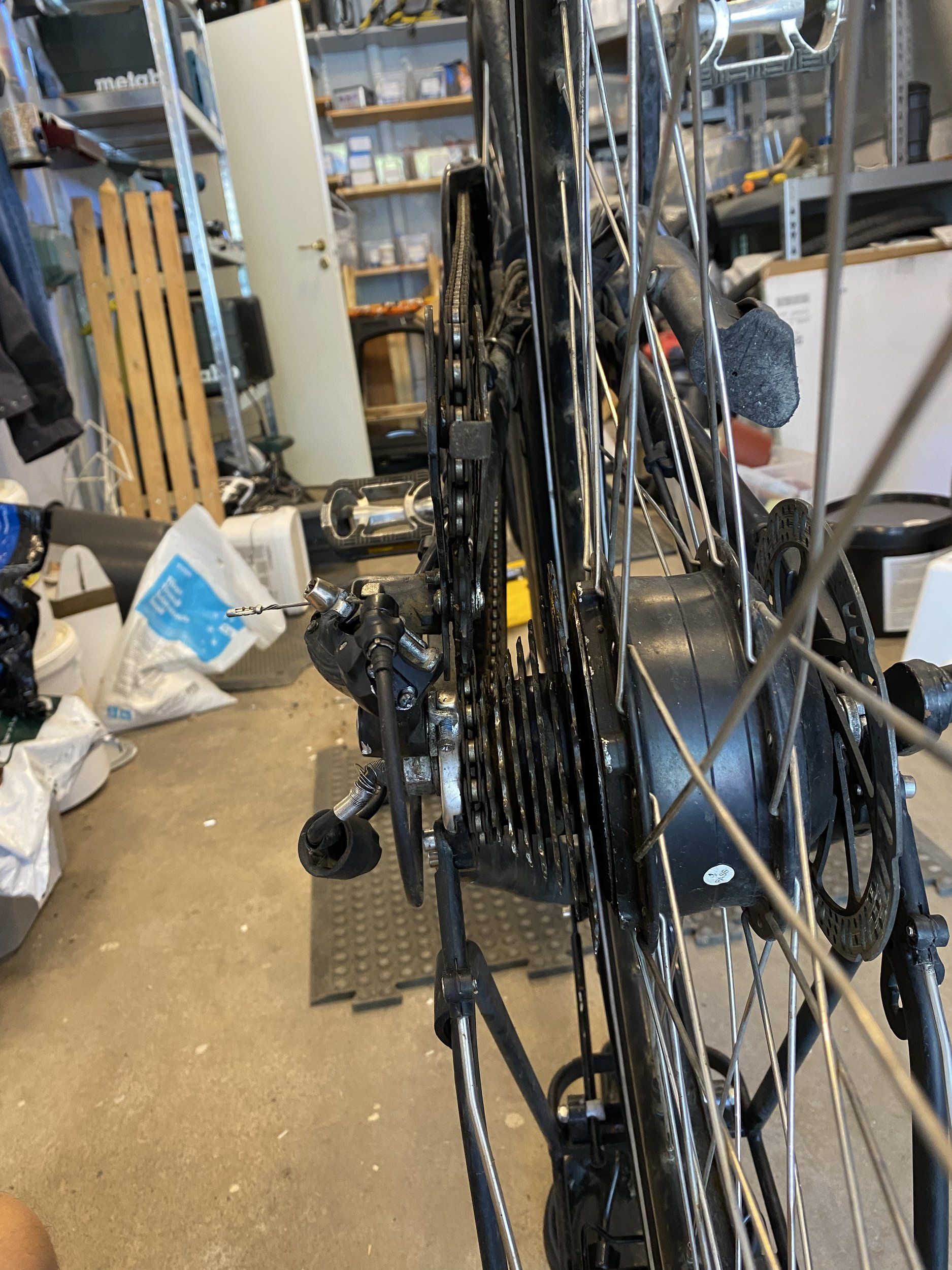

Halvnollad på cykelmek och behöver hjälp. Köpte för något år sedan en bakhjulsdriven elcykel på B*****a som har strulat mer eller mindre hela tiden. De har haft den inne två gånger med smååtgärder som inte har hjälpt.
Problem:
- kedjan hoppar i vevpartiet ca 1 gång per tur. Inget jättespecifikt mönster om när det händer. Det ser ut som att något fastnar runt kassetten innan det händer och kedjan snärtar fram så att den hoppar i vevpartiet.
- det går inte att justera ändläget på växlarna så att högsta växeln går att använda. Kedjan fastnar då i ramen.
Jag misstänker att det egentligen ska vara en typ halvmutter intill låsbrickan mellan ramen och kassetten? Andra saker som syns på mina bilder som bör åtgärdas?
Tacksam för alla tips och gissningar!

Den där ser inte ut att ha fått mycket kärlek... Växeln ser helt sned ut och måste riktas upp. Kedjan är rostig och skitig. Kassetten har ärgat? Eller bara ett rejält lager skit? Kabeln till motorn sjunger på sista versen.
Hjälp med växelmek!
Lite svårt säga minsta bakdrev är för nära ram är den bort justerad inte tänkt för användning.
Tittade lite på linjering kjedjan fram klinga bakdrev värkar hamnar på 6 drev och blir mycket off till 1 bak och den går nära däck.
Ser coge arm är inåt borde vara lite utåt eller rak?
Är något som säjer mig största och minsta bak är nog bort justerade inte tänkta användas kassett plock och kjedjan skall vara Sido flexibel och inga styva kärva länkar hop pressad men hur ser driv kugar ut är de nötta profil hålla kvar kjedjan.

Sido bild 3 säjer kuggar är nötta på bakdrevs kassett.
