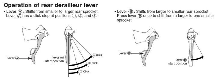

ja nu måste jag fråga.. var i helgen på intersport och tittade på div racercyklar med shimano växlar.... jag själv kör med campa som har en tumväxel... men jag hittade inget sånt på shimano växlarna hur mycket jag än letade? hur f-n gör man?

Tryck reglagen inåt för att växla på shimano. Jag har själv haft campa med tumväxel och tycker att
det är ovant med shimanos, dock är det en vanesak.

lilla plastbiten på bromsen hitta jag den växlade "ned" men upp kom jag inte på något sätt.. kanske man måste ha snurr på kedjan för att upptäcka det.. jaja hela bromshantaget märkte att det rörde sig men inget hände.. fårkolla igen

Du växlar med "hela handtagen" till större drev, och den lilla inre biten till mindre drev.
Se bild:
sti.jpg ht=267
