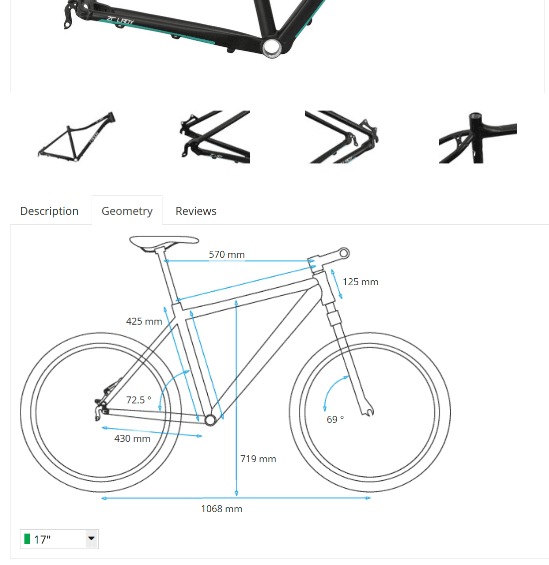

Beställt en ram Radon ZR Lady 17" 27.5".
Har både 650b och 29" hjul att tillgå.
Ser tajt ut för mitt otränade öga, någon som kan bekräfta om det passar eller ej?

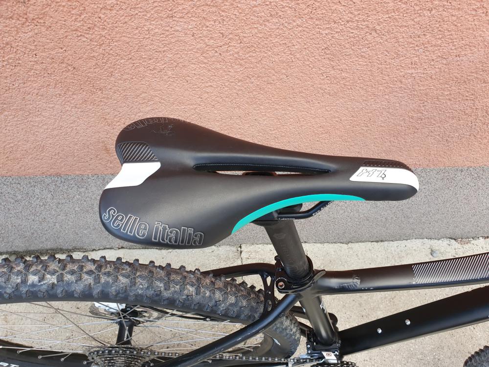

Man kan ju alltid roa sig med att bildgoogla "Radon ZR Lady" och då kommer bl.a. denna bild upp, där jag tycker det ser tajt ut redan i originalutförande med 27.5" och Smart Sam 2.25"-däck.
Så att få plats med fetare (och således högre däck, som bygger på ytterdiametern) än ca 42 - 45 mm på en 622-fälg i den lelle ramen blir nog jävligt schvååårt.
Men andra får gärna motbevisa om jag har fel.
Tillägg: Bilden kommer från https://www.2bike.rs/cikloberza/mali-oglasi/bicikli-6/mtb-bicikli-7/radon-zr-lady-27-5-3x10
