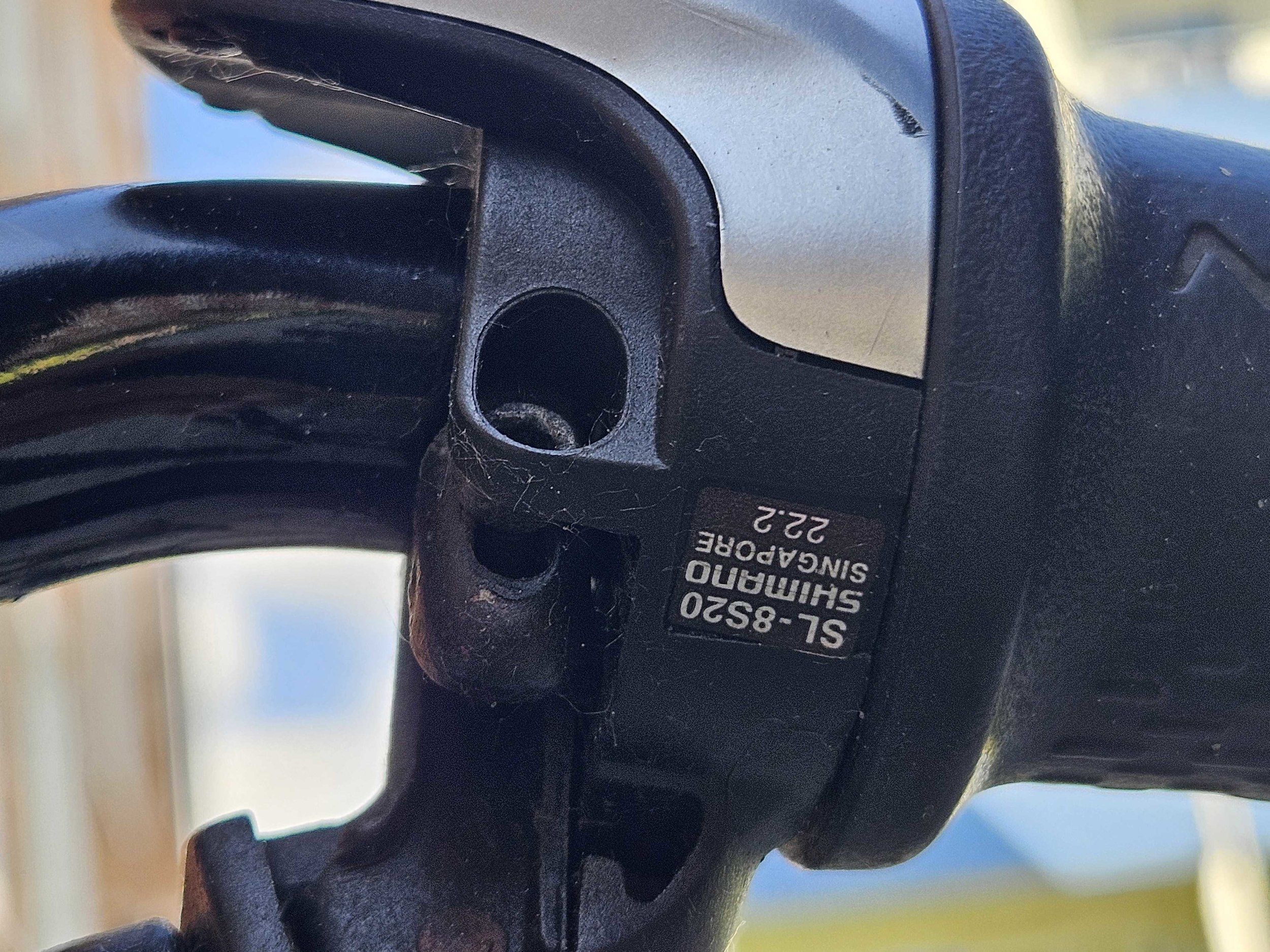

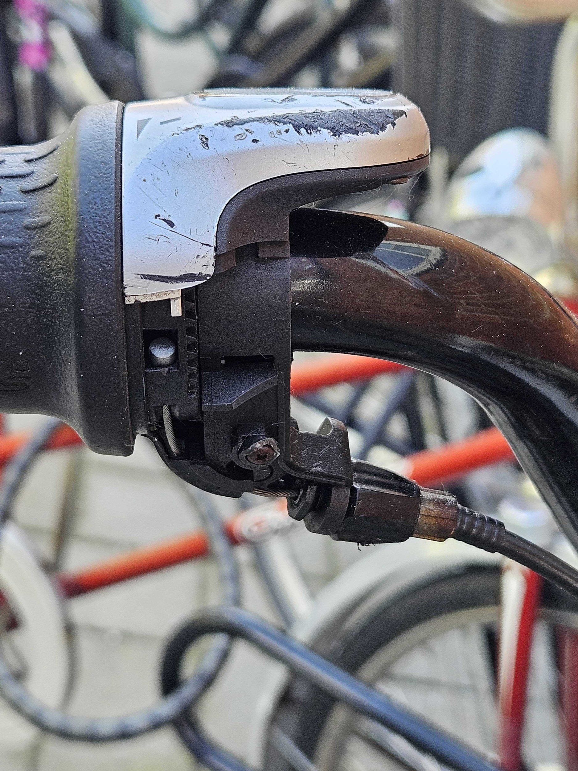

Växelhandtaget på min dotters Skeppshult har gått sönder. Det står SL-8S20, så det verkar vara 8vxl.
Tror ni att det skulle gå att ersätta det med detta 7xl?

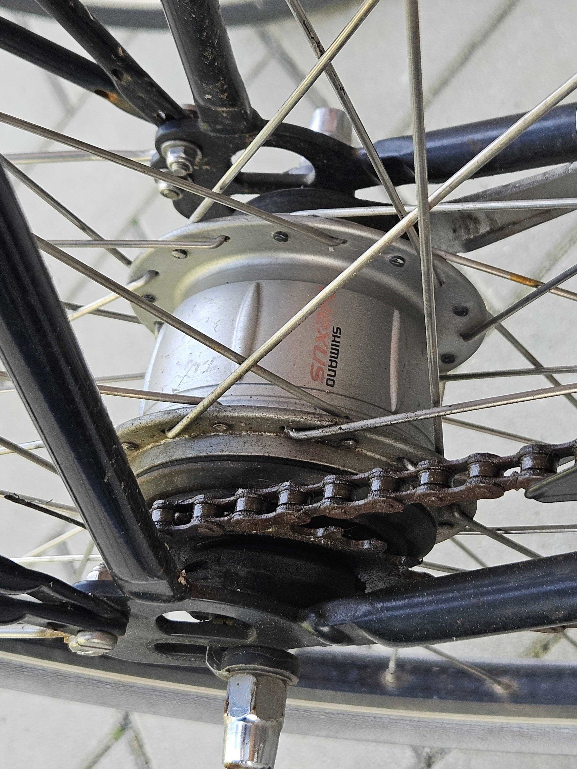

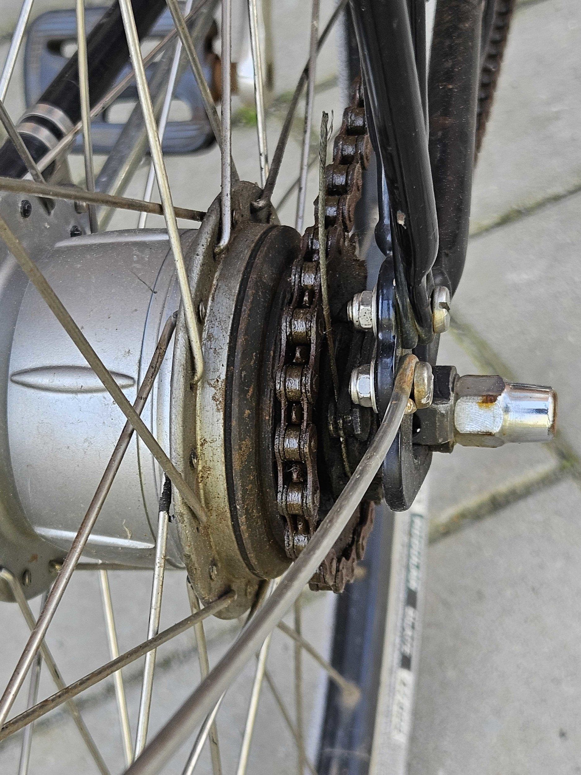

Inte så noga att alla 8vxl kan användas. Om det nu ens *är* 8vxl i hjulet/navet. Verkat ganska ovanligt med 8vxl Nexus? Låter mer som Alfine, eller?
Kunde inte se mer än att det bara står "shimano nexus" på baknavet.

Enligt bilderna tycker jag det ser ut som Nexus 8 då navet är ganska brett hela vägen. Nexus 7 smalnar av mer åt vänster sida.
Nexus 8 och Alfine 8 använder samma växelreglage, men vill du ha det billigaste så är det Nexus 8. Alfine 8-reglage (rapidfire) är dock trevligare i mitt tycke.
Beställer du växelreglage på nätet kostar Nexus 8-reglage kring 240-250 kr med frakt. Borde lätt vara värt 10-20 kr för att få rätt komponent och dessutom slipper du åka till Biltema.

Ja, det var den. Jag ser nu att jag har förväxlat top och bottom. Nexus 8 top avviker max 1 mm från Nexus 7, det borde funka. Men bottom, som TS har, avviker 2 mm. Det är kanske på gränsen. På min Alfine 8 har en mekaniker bytt från bottom till top (eller tvärtom), funkar bra.
