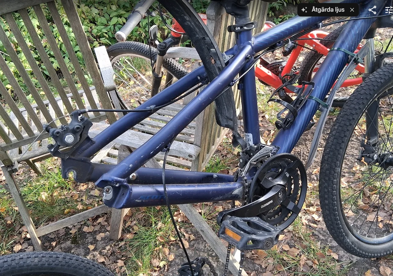

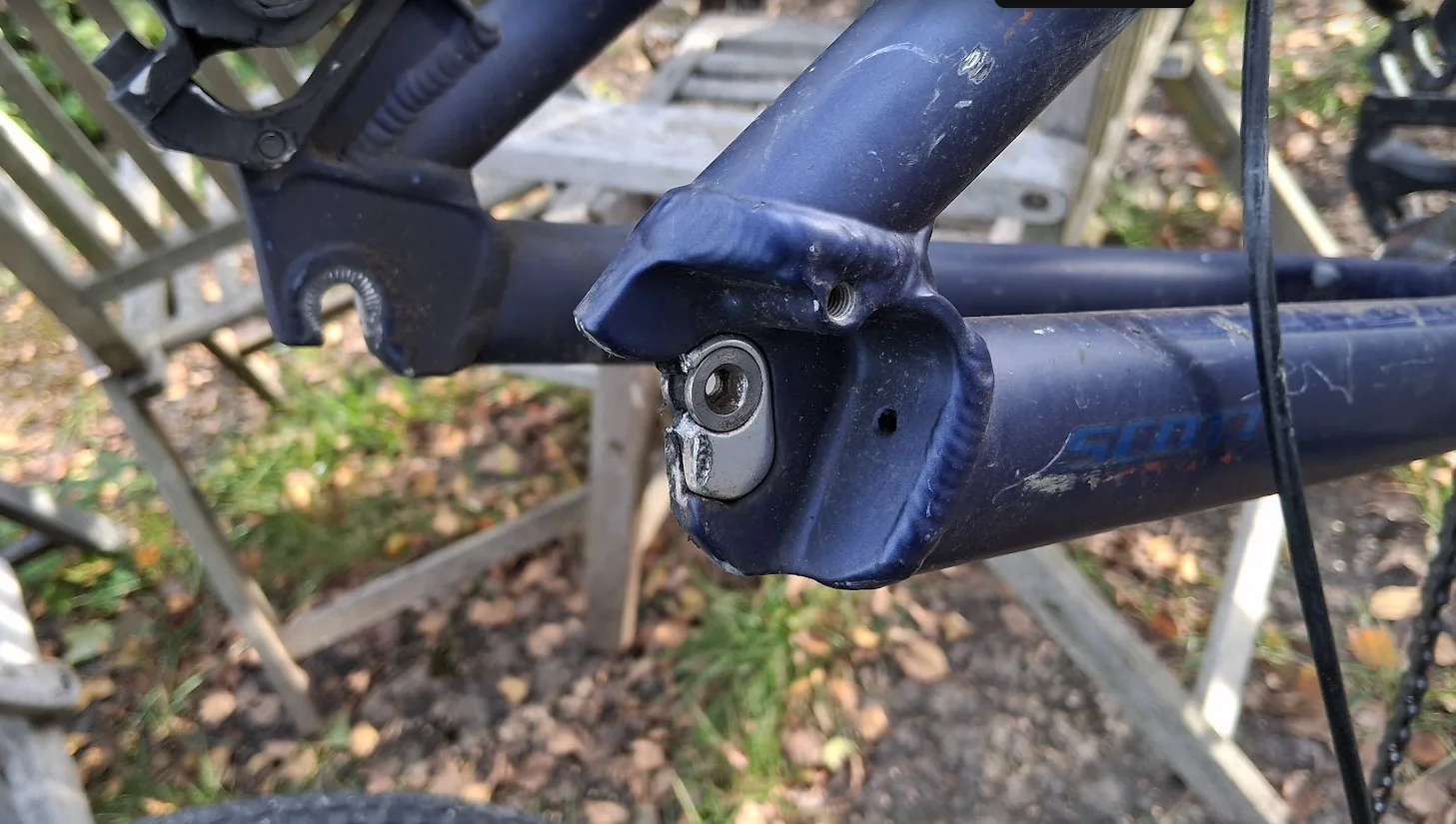

Grabben har en (för övrigt frisk) Scott MTB 24", där bakhjulet lossnade häromdagen utan större påfrestningar. Först trodde jag att det var växelörat, men, vid närmare titt verkar det betydligt allvarligare.
Är ramen körd?
(Har en donator ram, men, unviker gärna meket så mycket som möjligt.)

Var glad att du har donatorram så slipper du köpa en ny cykel.
Jag vet inte riktigt hur du resonerar när du säger att du vill slippa meket när du har en cykelram som har gått av i konstruktionen? Att fixa det är mek på allra högsta nivå, det går men är inte ekonomiskt försvarbart inte ens om du gör det själv, men allt man gör själ behöver inte var ekonomiskt men det kan vara kul, som du antagligen inte tycker i detta fall.
Knäckt hjulupphängning bak vid växelöra - Ramen körd?
att byta till en annan ram förändrar inte det faktum att konstruktionen verkar dömd till undergång från början?
åtminstone se till att den återuppståndna cykeln brukas av person som utsätter den för mindre påfrestningar ..?
