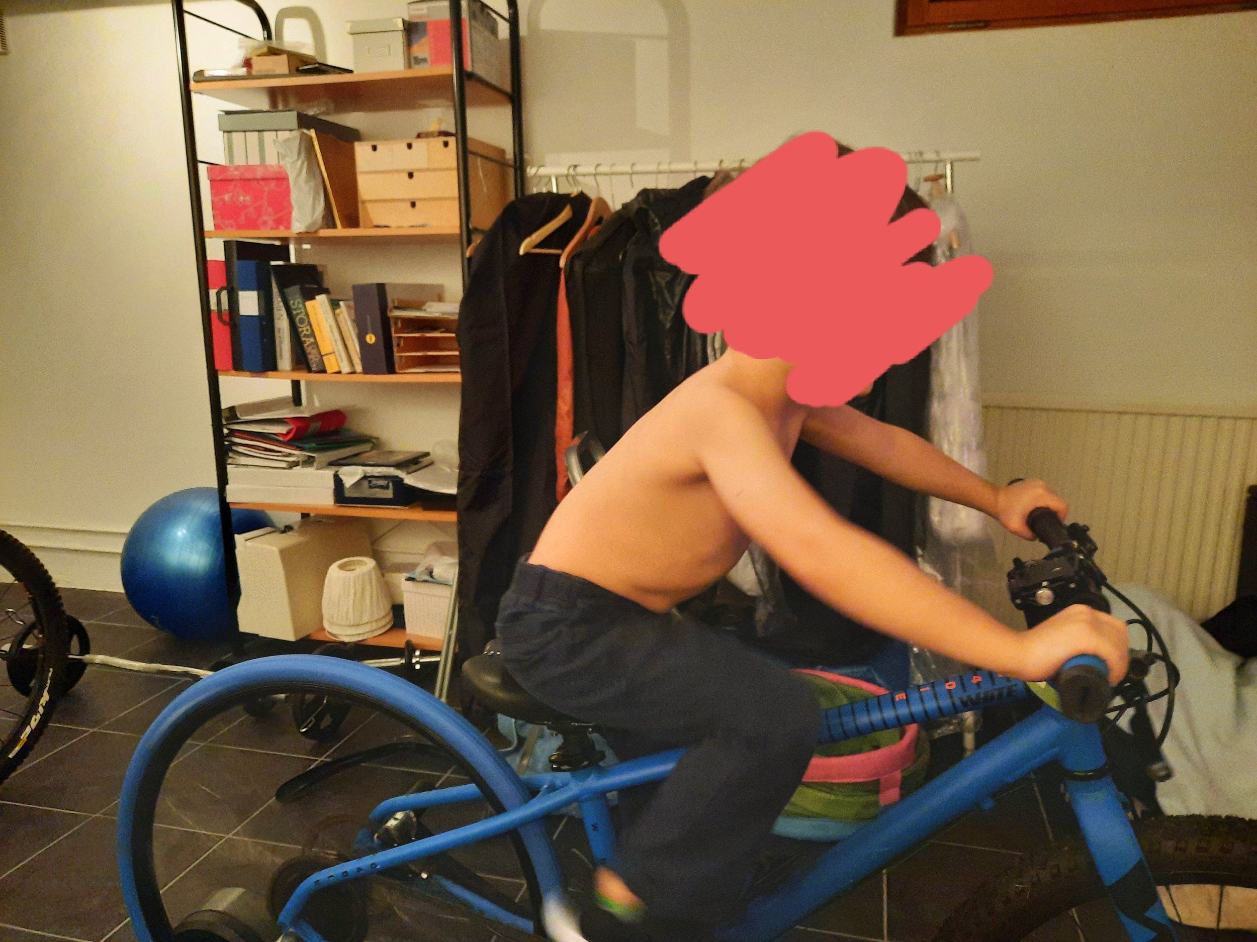

På en Kickr snap fungerar det så att den inte kan hålla en låg watt på hög utväxling. Det som händer är att watten hoppar och ökar med kadens.
Inga problem när man väl fattat detta - förutom att min dotter vill cykla Zwift och behöver hålla runt 30 watt i warm up (Hon väger 29Kg och är ingen van cyklist).
Hennes hoj har inte tillräckligt med växlar för att snap ska kunna leverera 30 Watt.

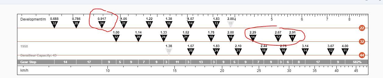

Jag testade själv på min egen hoj och på en ratio runt 0,9 så börjar det bli stabilt runt 45W. 32 fungerar bara på låg och extremt jämn kadens.
Mer normala(?) lågwatt runt 70 watt fungerar bra runt 2.5 i ratio. På en ratio > 3.5 får jag själv samma problem som flickan.
Någon som vet eller orkar testa om en dyrare trainer tex kickr core kan levera stabila 30-35W med en utväxling runt 1.0?
Detta är på 26'' hjul, vet i fan hur det påverkar med 28''. Hela historien är lite counter intuitive för mig... Den vill ha låg hastighet vid hjulet för låga watt? I så fall kräver det lägre ratio på ett 28'' för att funka?

Jag lyckas inte hålla så låga watt med 1:1 utväxling på min Kickr Core. Det känns förhållandevis stabilt med 30 watt (80 kadens) på 1.28 (32/25), men jag har inte kört något långtest.

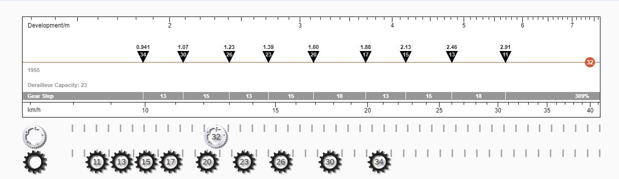

Men blir det inte tvärt emot det jag upplever? Du måste växla upp? 1.28 borde funka för henne. Hon har 11-34 8s (inte 9s som i bilden)

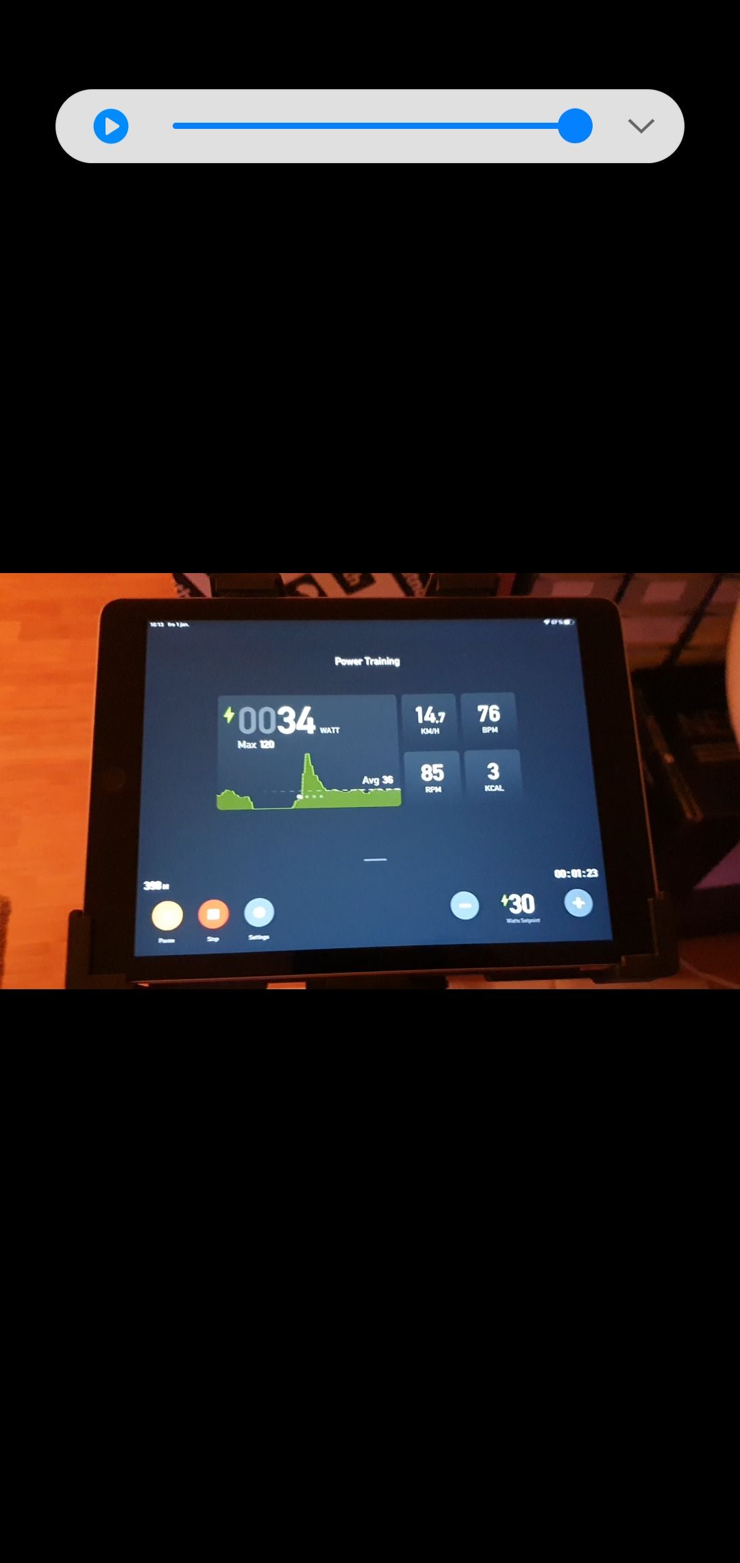

Testade lite till både i erg och resistance mode. Frågan är om det är lägsta nivån eller stabiliten på låga watt som är problemt. Håller man väldigt jämn kadens så verkar det funka bättre.

Min 5 åring på 109cm kör på syrrans 24'' på min kickr Snap och ett 26'' bakhjul. Inga problem med pedalerna. Klart att han sitter för långt för seriös träning men det är väl om inte meningen för så små barn?
Jag har sett bilder där man moddar för mycket mindre, ner till 12 med bara speed sensor utan motstånd. Det känns inte så intressant om ungen inte envisas.
