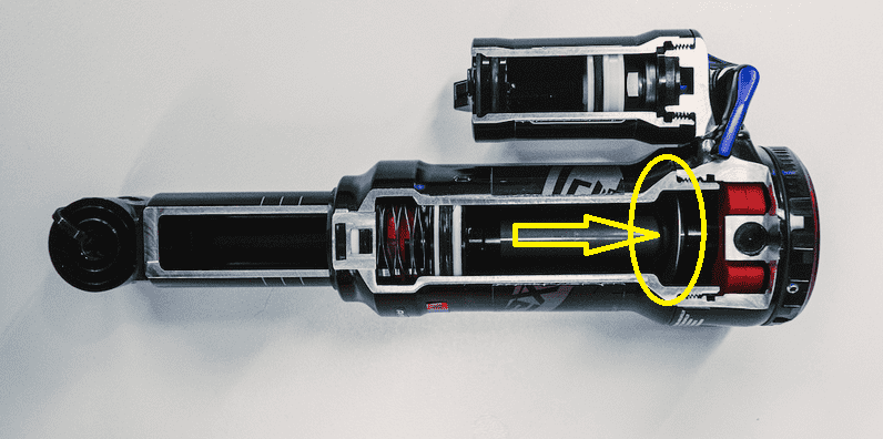

Kan vara denna metallbricka som skramlar. Tryck den åt det hållet pilen pekar, sedan även O-ringen. O-ringen ska hålla den på plats, men har den flyttat på sig kan det skramla lite.

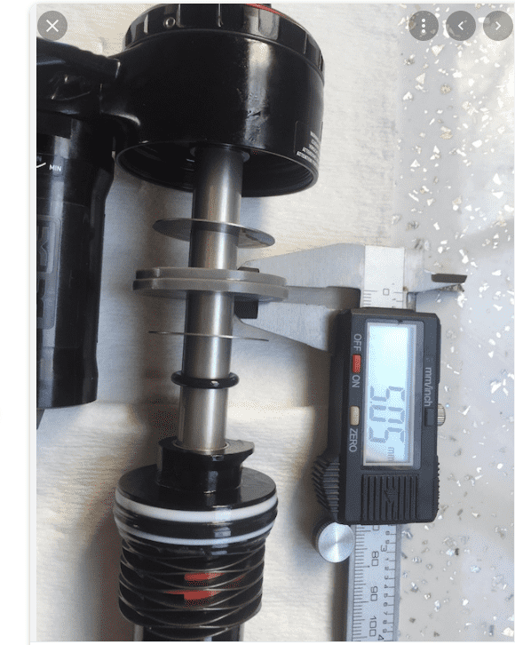

Trekstore kollade på den. Mycket riktigt är med största sannolikhet travelspacern som rasslar pga att o-ringen inte klarar att hålla den på plats.
Ny RockShox super deluxe ultimate trasig
O-ringen tycker kanske det är mycket att hålla plåtbiten på plats till höger och travelspacer på plats till vänster, eller ser jag fel?
Jag såg nog fel ja. (Dags för service)
EDIT. Lite mycket nu så tänkte inte på att bilden ovan inte är från den aktuella dämparen
