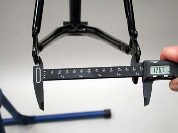

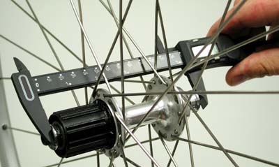

Mät bredden på navet så att du verkligen vet, så borde vi kunna hitta något därefter. Om du tar ut bakhjulet ur ramen och mäter avståndet insida-insida i ramen där axeln sitter så borde du komma nära nog för att vi ska kunna avgöra rätt mått på navet. Det bör vara nånstans omkring (120), 126, 130 eller 135 mm.

Troligen är det 135mm brett du ska ha.
Biltema har tyvärr slutat sälja hjul för kassett... Åtminstone i somras var det svårt att hitta den här typen av hjul billigt.
Det mest prisvärda jag hittade var hos min lokala cykelmek för ca 800kr. Möjligen någon 100-lapp billigare hos tysk webbshop men jag behövde hjulet snabbt.

Så här mäter man bredden på ramen där hjulet ska passa in:
Så här mäter man bredden på navet:
Källa: Park Tool, https://www.parktool.com/blog/repair-help/frame-alignment
