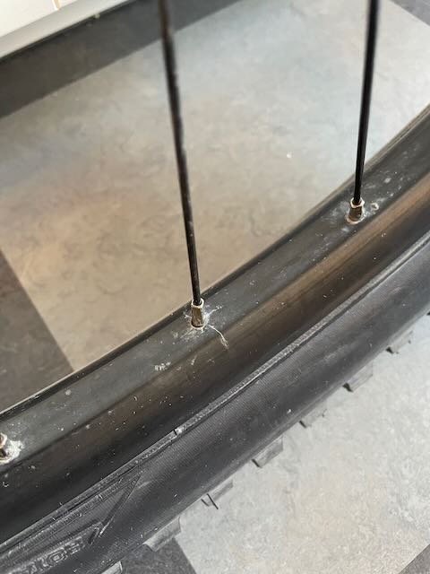

Dagens pass på Hagakullen slutade sådär och nu har bakhjulet pajat helt (axeln helt av och dessutom upptäckte jag en spricka i fälgen). Så läge för ett nytt hjul. Har aldrig behövt köpa nytt hjul till något annat än väldigt enkla mtb-hojar tidigare så har dålig koll på marknaden för trail/enduro hjul.

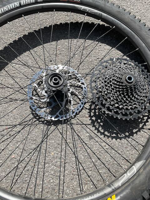

(Bifogar bilder på gamla hjulet)

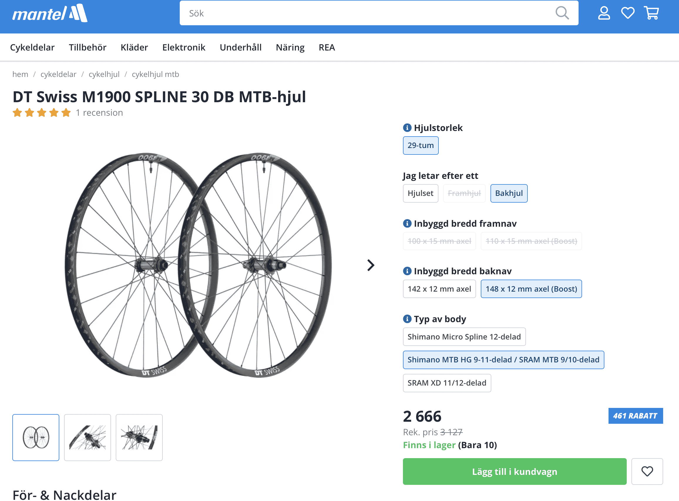

Färdigbyggda hjul så tycker jag att dt Swiss är absolut bäst.
Inom din budget finns antingen m 1900 eller e1900, m är för Stig och ”all-mtn” medans e är för enduro/dh.
Finns också xm 1700 och ex1700 men då blir det dyrare
Satt M1900 på min Stoic när jag köpte den, dom har då hållt bra för ett bröt-fetto som jag och är fortfarande raka, så kan bara hålla med.

Så först. Har försökt förstå det här med bodys. Det sitter alltså en SRAM NX PG-1230 kassett (12 vxl) på hjulet och jag är rätt säker på att det betyder att jag har en HG body. Tänker jag rätt då? Har ju bytt kassetten själv förra sommaren och det såg definitivt ut som en sk HG body vad jag kommer ihåg.

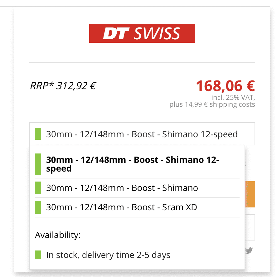

Man kan köpa en CL adapter.
Men hjulet finns också med 6-bults infästning:
Fantastiskt. Är lite av en djungel det här så tusen tack för att du hittade rätt variant.
En (dum?) fråga bara. På bike-discount's hemsida finns tre val av body. Se bilder nedan. Är det den mittersta som är HG då? Lite oklart för mig iaf.
Nytt bakhjul för trail/enduro? (axel av och spricka i fälgen)
Underbart! Det här går ju smidigare än jag hade vågat hoppas. Bikediscount brukar ju dessutom vara riktigt snabba med leveranser så med lite tur får jag kanske hjulet redan nästa vecka.
