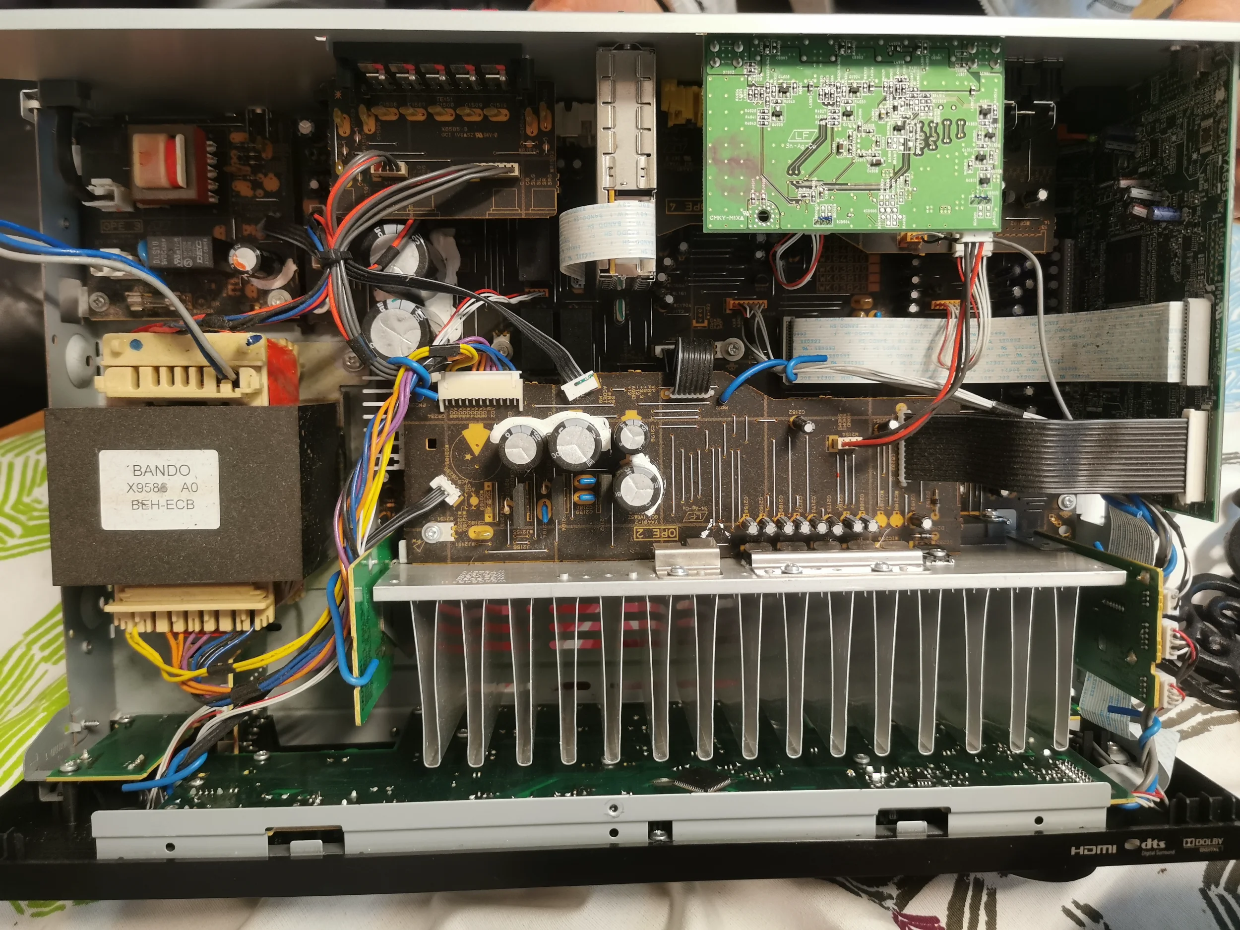

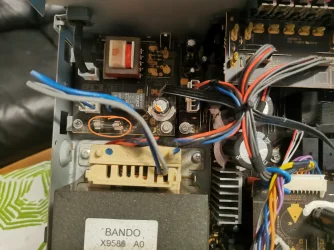

Jag fick en defekt förstärkare, Yamaha RX-V365, som jag tänkte se om jag kan laga.
Öppnade apparaten och ser ingen kondensator som svällt upp. Säkringen vid sladdens anslutning är också hel.
Vad är nästa steg? (:

Till vänster står det BANDO på en låda, vänstra bilden.
Ovanför lådan är en gul multikoppling.
Ovanför den har du en kaputt komponent.

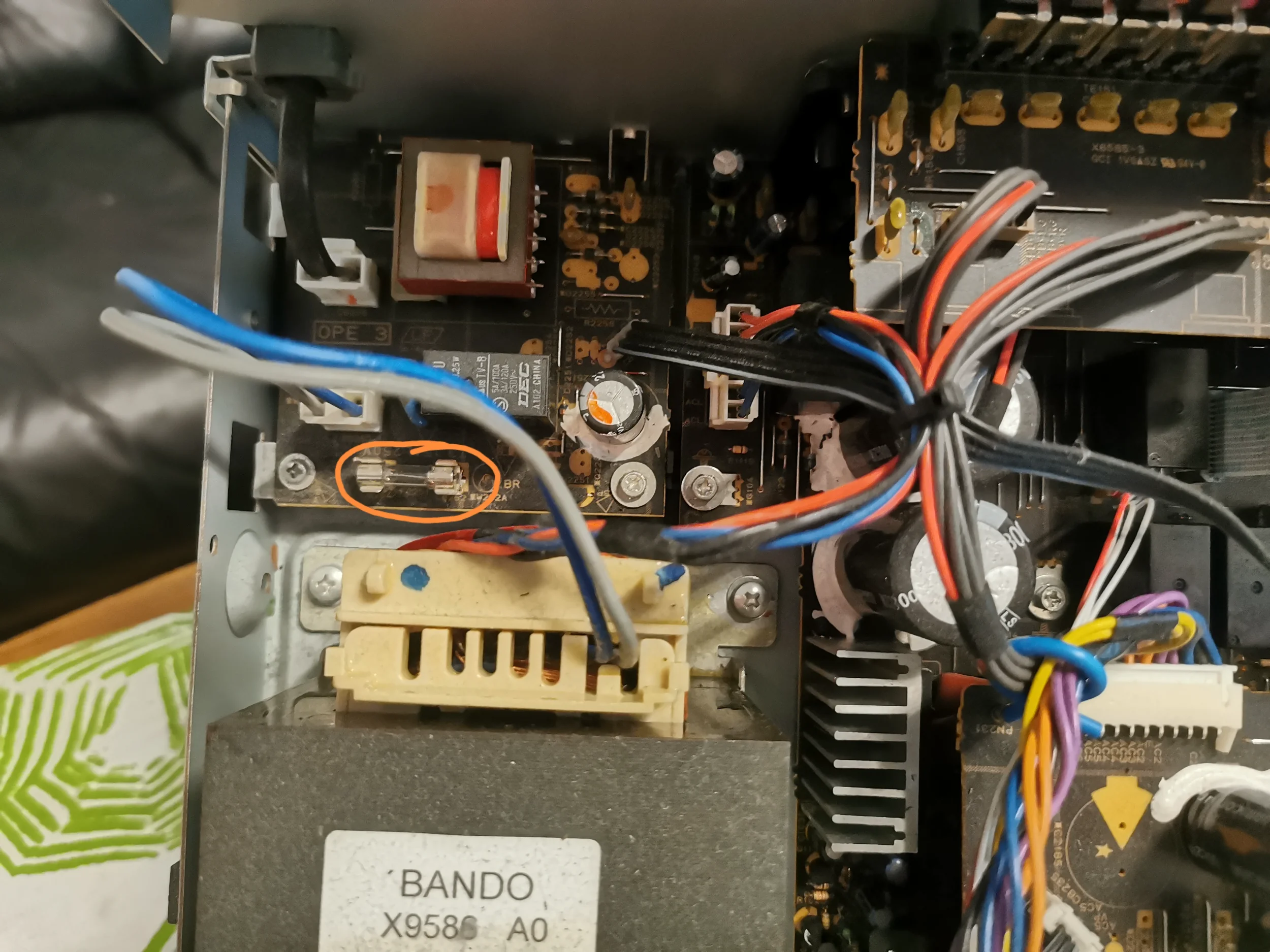

Edit: Är du helt säker på att säkringen du ringat in är hel?
[OT] Felsökning förstärkare
Uppe till höger, samma bild, är det skuggigt, och därför svårt att se ordentligt. Dom kanske inte är trasiga, men lutande kondensatorer eller vad är där är aldrig ett gott tecken.

Jag tog bara bort de två uppe i högra hörnet (första bilden).
Dvs 'ström in' och 'ström vidare till transformator'.
Tog bort dom för att mäta att strömmen kom in, vilket den uppenbarligen gjorde, och sedan att den fortsatte till transformatorn.
Efter det så fungerade den igen. Haha.. vi får se hur länge.
Men kontaktspray låter som en bra idé..

Om du menar kondingen med vitt guck så nej, det är vibrationsdämpande lim.
Tyckte den såg konstig ut, med möjlig "ojämnhet" och kladd på toppen. Men jag har väl panikmodet kvar sedan moderkorts-dagarna i datorbranschen.
Vad gäller lutningen var det just så jag felsökte moderkorten förr. Allt som inte är normalt kan vara onormalt. De kan vara på väg att "poppa". Men har de inte gjort det än så håller det nog så länge du behöver. Ibland går det att kolla om de är gjorda i Japan, vilket är ett gott tecken.
Ytmonterade kondingar ska sitta spikrakt, men med ben så kan det vara lite hejkon bejkon beroende på hur noga man var när det löddes.
