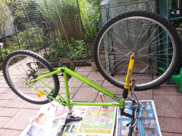

Ett par år gick och en vän som nyligen tagit körkort skulle låna morsans bil och sedan backa ur den från garaget, cykeln min stod framför. Gammal vana å killens vägnar så antar han att backen ligger i och trycker i gasen. Cykeln min hamnar intryckt mot väggen med extremt böjd vevarm till följd. Några tappra försök med hammare att banka tillbaka den, utan resultat, så fick cykeln sedan stå där - bortglömt.

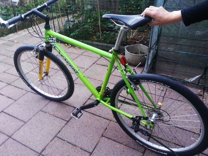

Det mesta som syns från första bilden till andra är utbytt utom växel och bromssystemet på styret. Det som gjorts är:
Samtliga bytta wires, broms/växel
Nytt vevparti - http://www.rosebikes.se/artikel/shimano-fc-m171-crankset/aid:443808 (visade sig vara sjukt svårt att få bort, utan verktyg - köpte även fel vevparti först, köpte sedan rätt - det nya passade men behövde modifieras, sågen åkte fram)
Nytt vevlager - http://www.biltema.se/sv/Fritid/Cykel/Reservdelar-/Kedja-och-vevparti/Vevlager-2000022045/ (det gamla hade rostat fast ordentligt, att få bort detta var nog det största problemet - rostlösare samt våld gjorde inte mycket men en gasbrännare och kylning fixade det efter mycket om och men. Gängpaj till följd och extrema svårigheter att skruva dit nya vevlagret, men det gick med mycket kraft)
Nya trampor (budet från Biltema)
Ny sadel - http://www.rosebikes.se/artikel/ritchey-trail-saddle/aid:720617
Ny bakre kasett - http://www.biltema.se/sv/Fritid/Cykel/Reservdelar-/Vaxel/Kassett-2000021007/
Nya bromsbelägg - http://www.biltema.se/sv/Fritid/Cykel/Reservdelar-/Broms/Bromsbelagg-V-broms-2000019319/
Nytt bakre hjul - http://www.biltema.se/sv/Fritid/Cykel/Reservdelar-/Hjul/Bakhjul-for-kassett-21-vaxlar-2000021381/(det var snett sedan krocken)
Kedja (köpte fel först till det felaktiga vevlagret sedan en via Sportson som jag kapade, Shimano för 7-drev)
Till detta tillkommer flertalet nyinköpta verktyg och verktyg som är specifikt anpassade för att montera/demontera cykeldelar. Även olja, litiumfett m.m. tillkommer.
Ett fult och tungt stöd sattes på för att underlätta inställning av växlar. Det hjälpte inte, detta med inställning av växlar förblir för mig ett mysterium. Här rekommenderar jag ett särskilt arbetsstöd där man kan sätta fast cykeln högre upp och fixa med enklare.

När nya däcken åkte på rullade cykeln på rejält bra och snabbt. Jag pumpade upp dessa strax innan maxtrycket, vilket var 5 bar. Just det, jag köpte en pumpjävel som hade inbyggd manometer också, lägg till det i listan. Målet nu är att lacka om cykeln till mattsvart och byta styrstam, för att sitta lite mer bekvämt när jag cyklar.
Mycket budgetdelar har använts, vilket såklart är tråkigt, men jag ville inte lägga ner för mycket pengar på en så gammal och risig cykel - även om det är min gamla älskling. Lade ner mycket slit och lärde mig även mycket när det kommer till att reparera och dona med cyklar, även om jag fick se mig besegrad när det kom till att ställa in växelpartiet perfekt. Att mecka med gamla hojar är frustrerande men också givande. För mig som total nybörjare kan jag dock erkänna att det har varit en högst lärorik uppgift.
När det väl kommer till kritan hade nog pengarna jag lagt ner på detta projekt täckt en hyfsat bra men begagnad nybörjarcykel inom CX. Hittade en på Blocket för 5000 kr precis innan som verkade mycket trevlig. Efter allt slit borde jag fan ha köpt den!
Jag cyklar på och denna smutsiga mutantracer rullar faktiskt på fint även om den inte kan jämföras med lite finare cyklar. Det har varit ett kul projekt som snart är avklarat. Jag siktar på en riktig CX-hoj framåt våren och då syns vi på vägarna.
