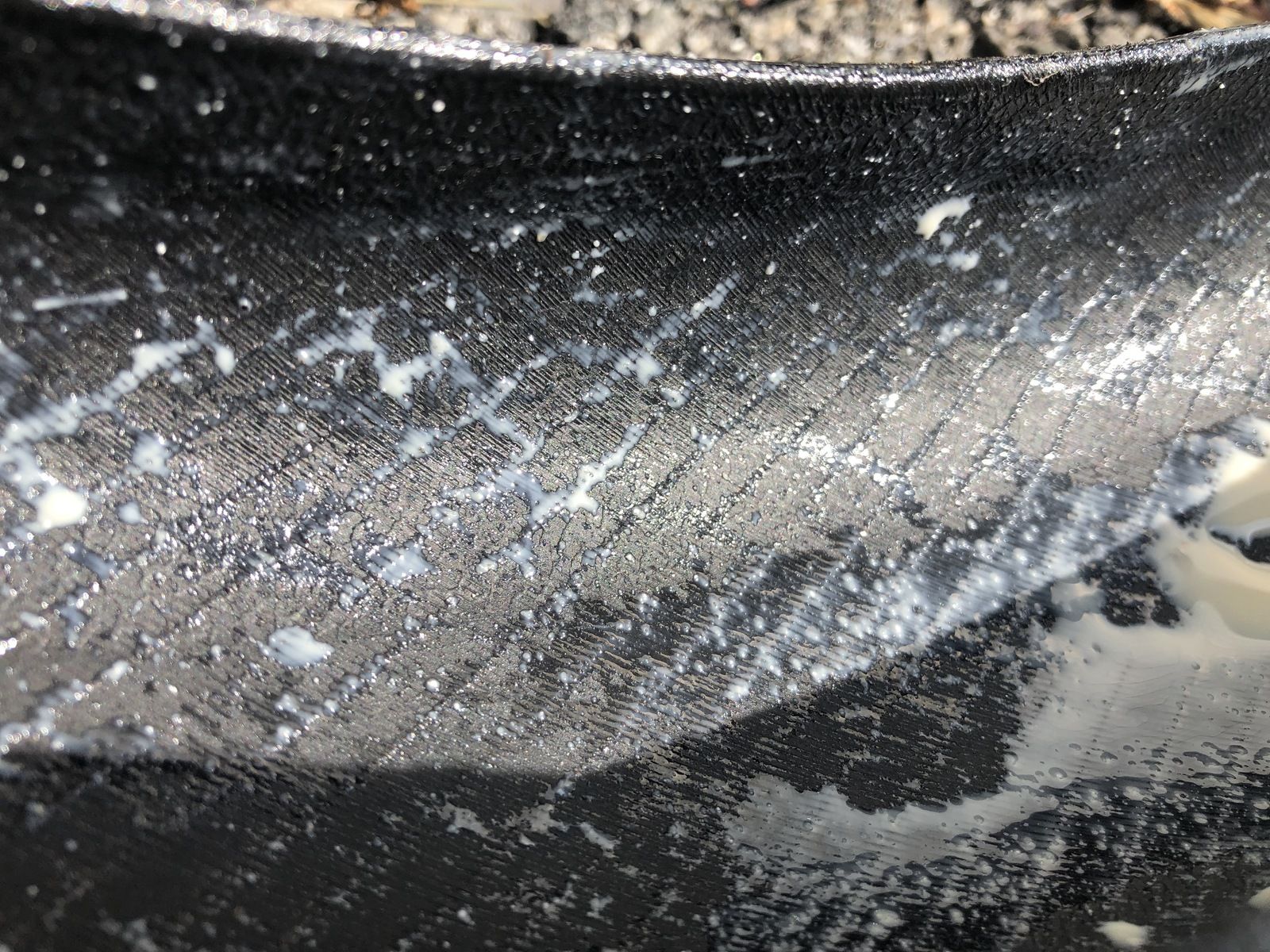

har hittills gjort slanglöst utan mankemang; häll i guckan och kör. tätt direkt.
bombolonis tretummare körde jag två år utan gucka innan mikroporer i sidorna gjorde att jag hällde i stans.
men sen hör man talas om att folk svär ve och fasa över läckande däcksidor där man till och med ger upp.
ja nu fick även jag till slut detta problem. men fann en lösning:)

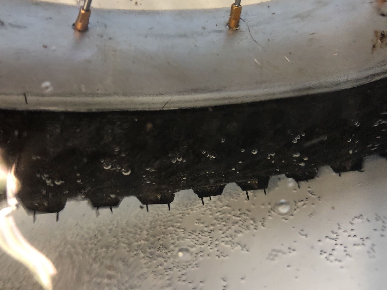

kört min 26a med mountain king 2,4 race sport, tidigare med latexslang utan bekymmer men sedan denna säsong med stans eftersom slangarna inte gillade den ökade diametern till 63 mm efter montering på nya 40i-fälgar. tätt på ett kick trots lövtunna sidor.

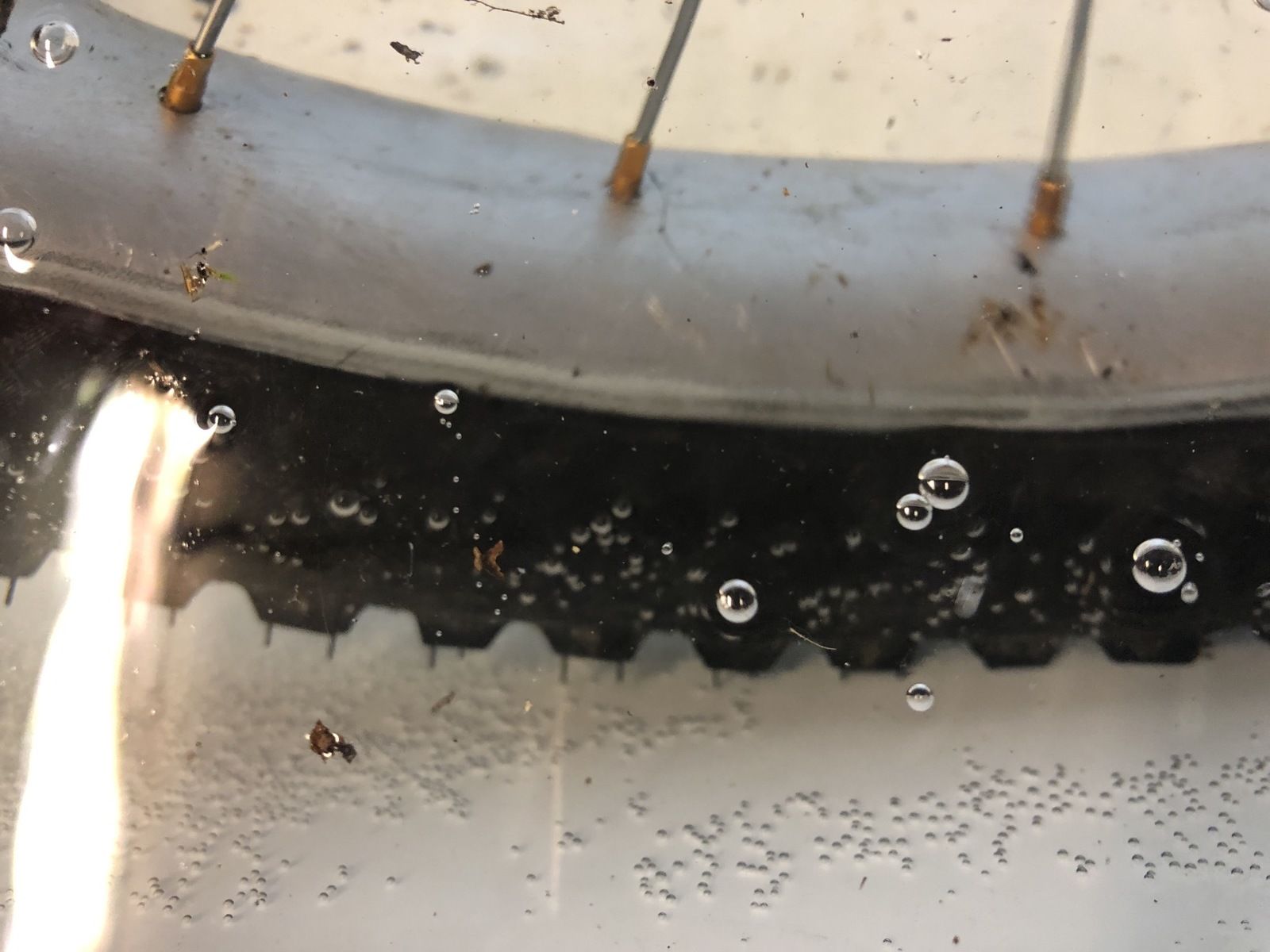

tänkte det vore bättre med stadigare sidor och köpte samma däck med protection. men se dessa tätade sig INTE. efter ett par veckors körande och vändning på sidorna, dubbelkoll att det fanns gucka såg det ut så här.
bubblor och läckage från sidorna precis överallt.

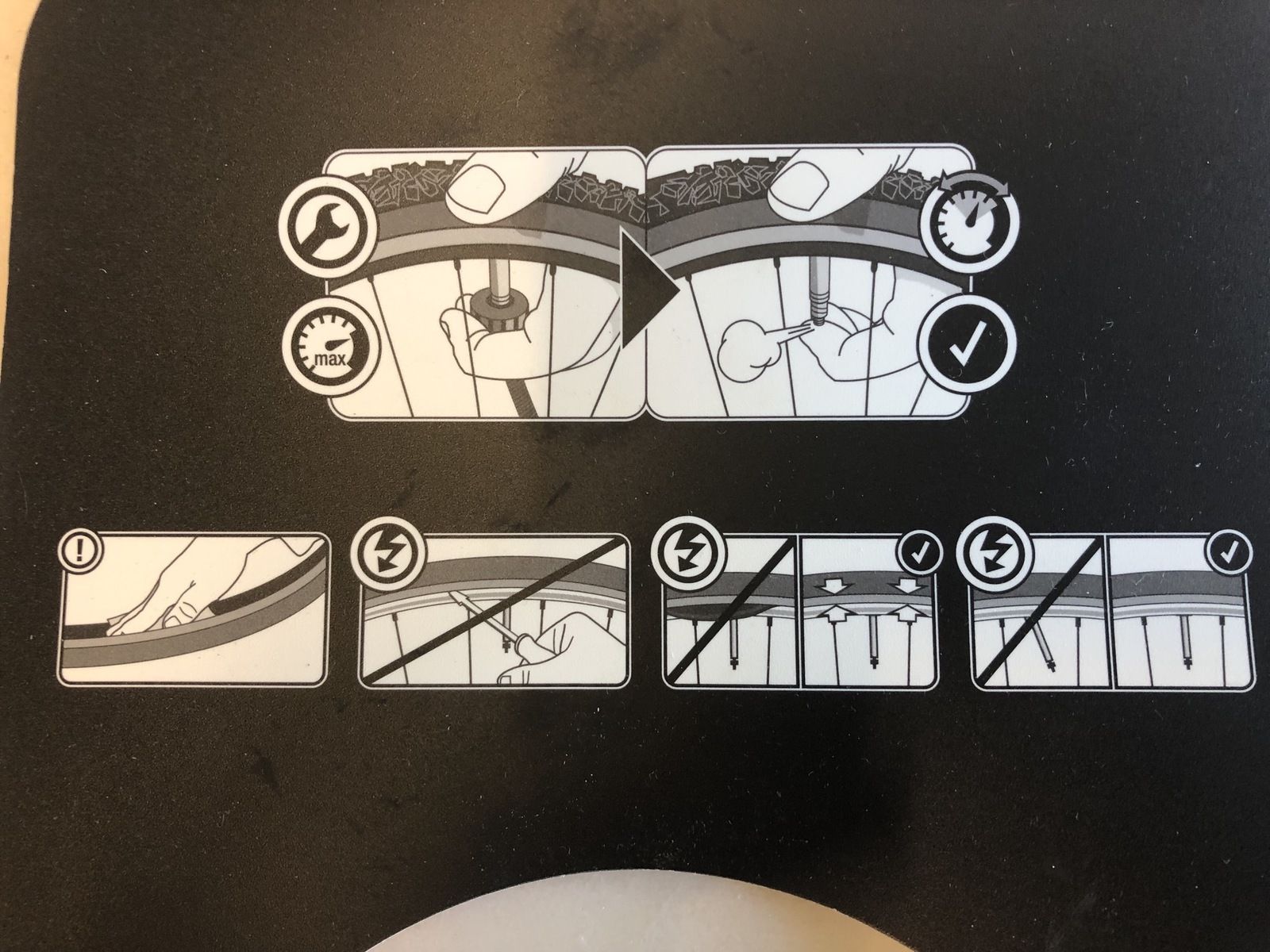

började fundera på vad som var fel, och mindes att det fanns en kryptisk teckning på förpackningen, längst med till vänster. ska man borsta däcken eller vad?!

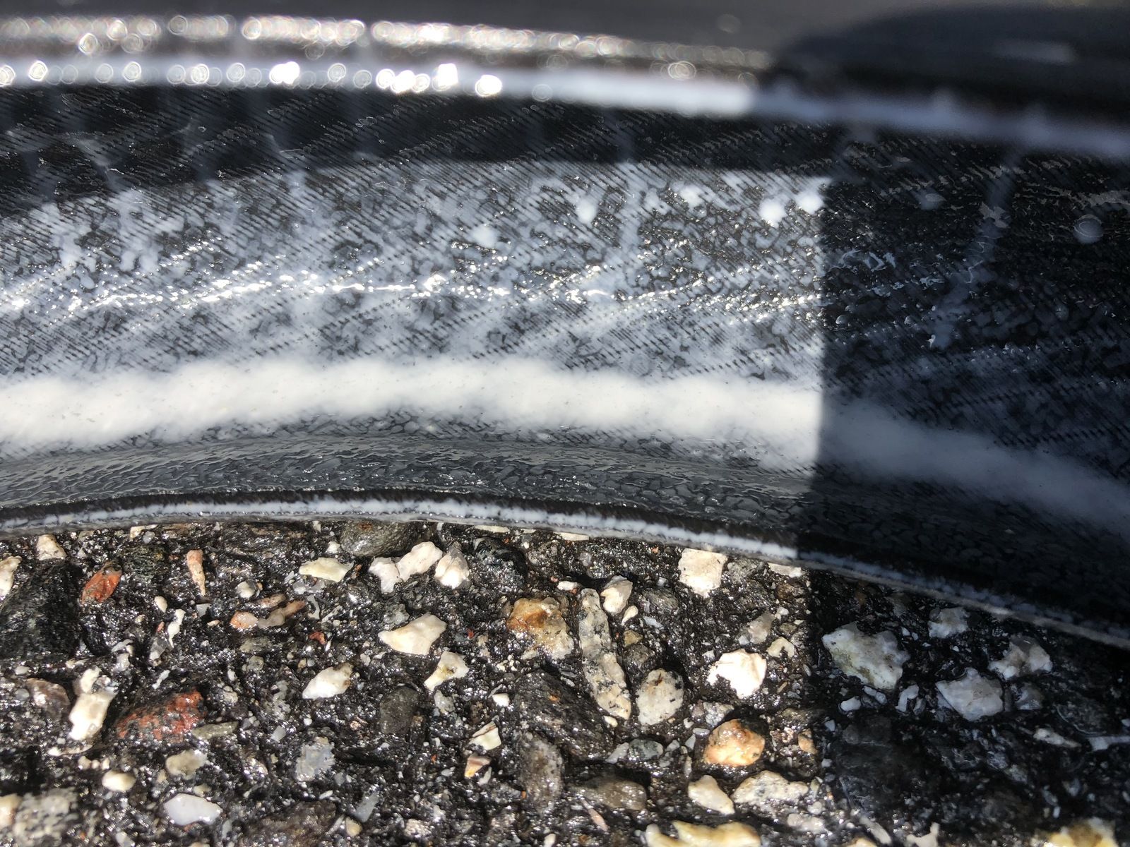

slanglöst med problem; tvätta däcken invändigt!?
jaha ja, öppna däcket och titta. mycket riktigt är insidans yta hudrofob, och stans sprider inte ut sig som det ska...

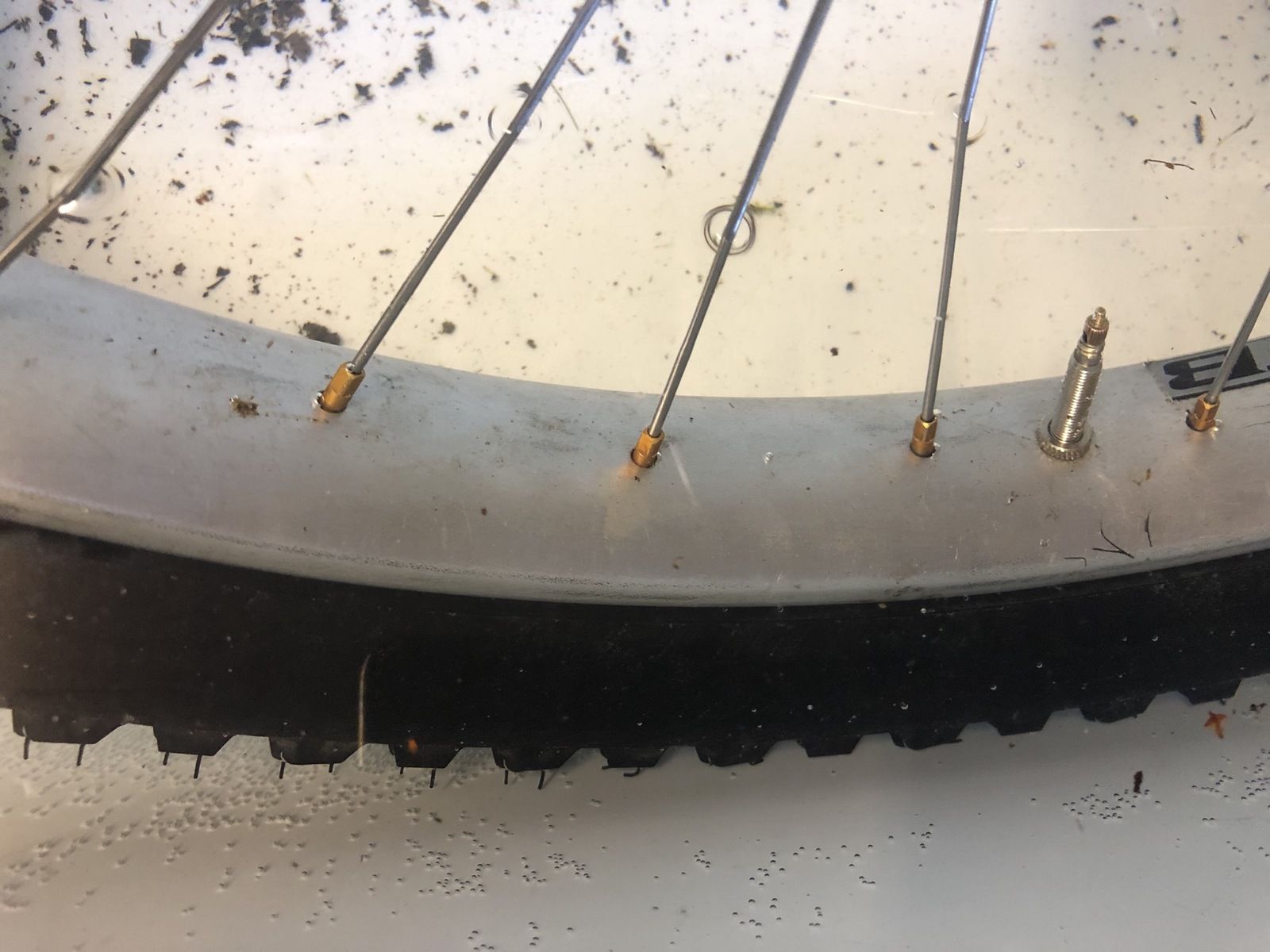

och ytan kändes också fet. så bort med den! borste och stans gjorde begränsad nytta. fortfarande hal känsla. revo-sealant kanske innehåller något som löser upp detta,
men den flaskan hittade jag ju inte:(

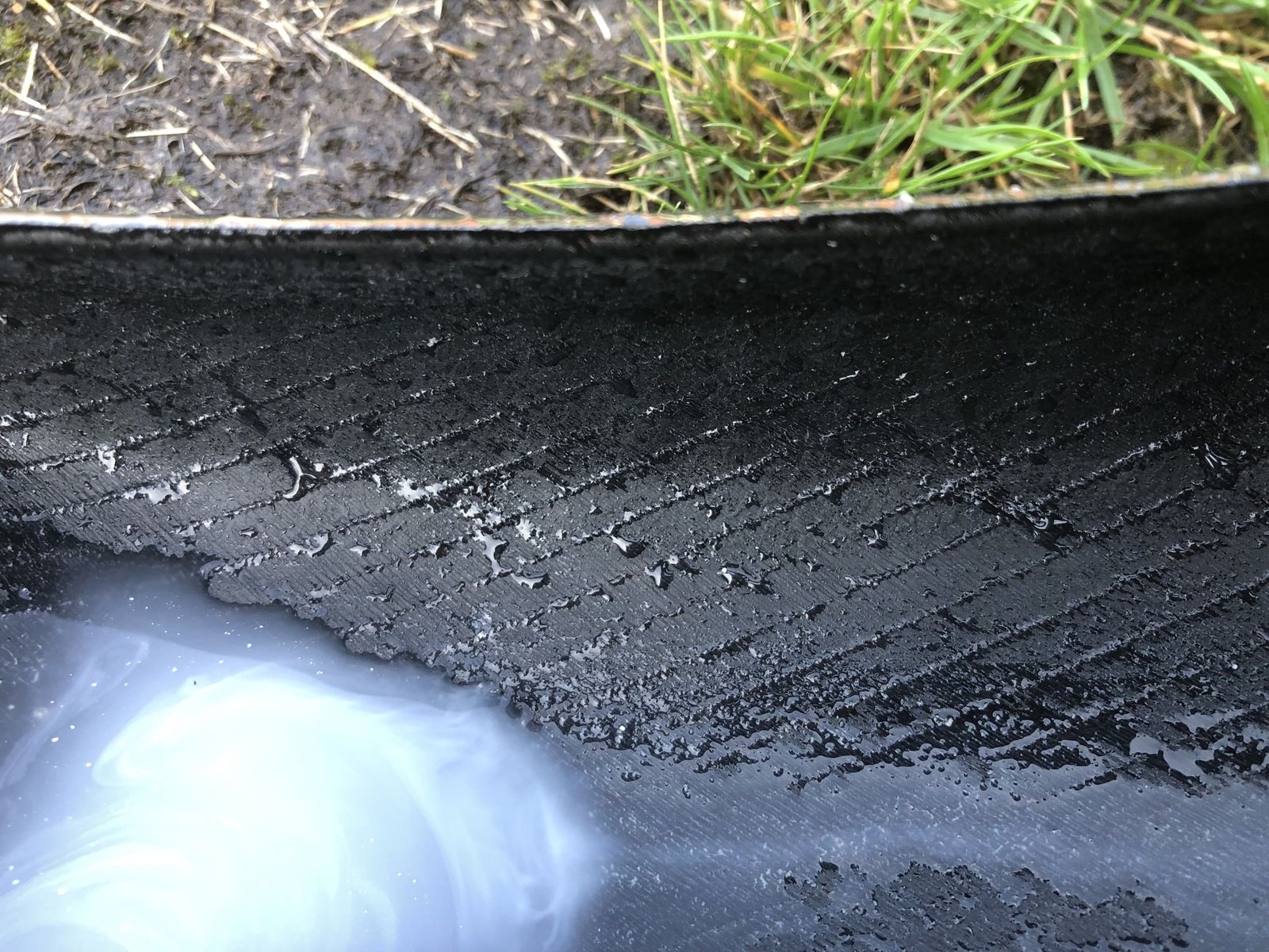

gick så vidare med biltemas citrus degreaser följt av yes. nu kändes ytan inte fet längre, men fortfarande tydligt hydrofob.

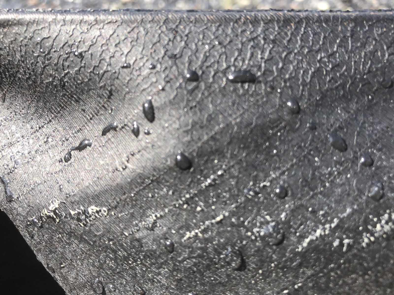

så tog några lätta tag med 120 papper. sedan i med stans och provmontering på fälg.
sedan öppna och titta.
och se där; stansen sprider ut sig på ett hoppfullt sätt.
och ett par timmar senare; efter lite skak, och liggande på endera sidan...
inga bubblor, inget tryckfall:))

Japp. Liknade erfarenhet med Conti Crossking Racesport, hur jag än gjorde tätade inte i däcksidorna. Gjorde till och med deras evighetsprocess enligt filmen med att låta hjulen ligga 5 min 3 gånger på varje sida. Tog ju hela kvällen.
Tror jag gjorde tre försök varav det sista var till punkt och pricka enligt instruktionerna. Första försöket var mer: häll i, skaka, dunka, pumpa, kör 5 min, klart (som det borde vara). Detta var med Stans "vanliga"
Beställde revo sealant på internet. Satte i slangar så länge, pallade aldrig försöka på nytt. Kanske en solig sommardag kan man göra ett nytt försök.
Släppmedel från tillverkningen sägs vara orsak till att tätningsvätskan ej fungerar. Jag har haft problem med några Maxxis. Efter avfettning höll däcken ”tätt”. Lite underligt att däcktillverkare med lång erfarenhet inte kan tillverka täta däcksidor.
Det här är inte nytt. För rätt många år sedan när många försökte täta RK Racesport så var det på tapeten. Det var tydligen släppmedel som var boven, och det hjälpte att tvätta insidan. Minns inte vad jag använde. Har nog knappt använt Conti sedan dess men tog för givet att det hade åtgärdats...
