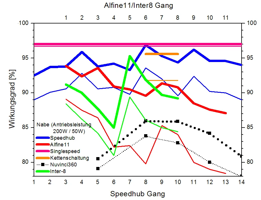

Shimano 8-växlade nav har högre effektivitet i växlar 5 (direkt) och 6, som jag använder oftast. Alfine 11 är bättre i de flesta andra växlar.
Tjocka linjer 200 Watt, tunna linjer 50 Watt. Källa: https://bikeshed.johnhoogstrate.nl/bicycle/drivetrain/shimano_alfine_inter_11/

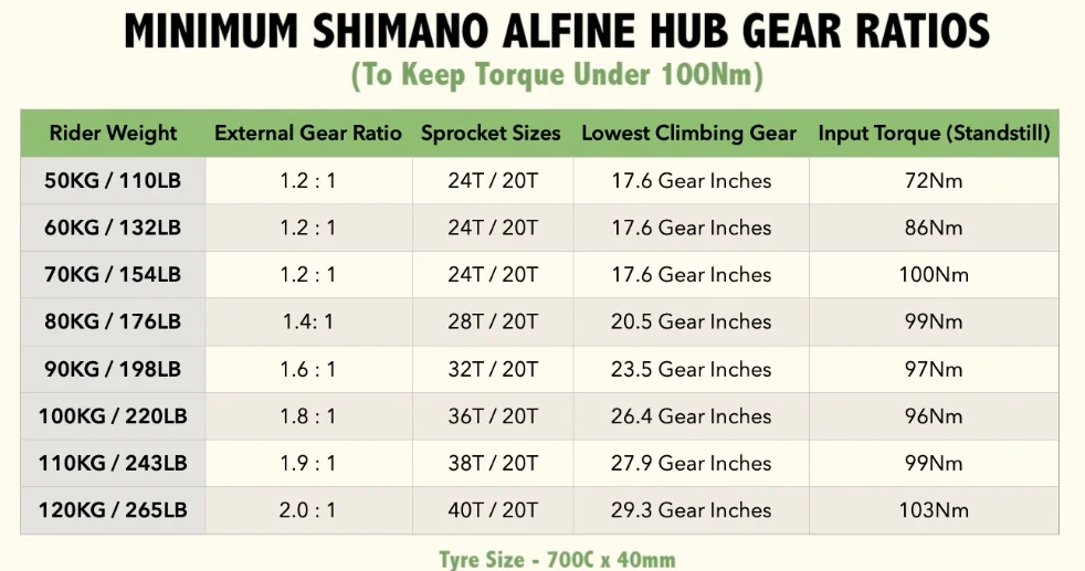

Det finns även en miniutväxling för Alfine-11 navet (och säkert även "alla" andra växelnav),
att det är så är för att det finns en gräns för vilket vridmoment navet klarar.
En googling ger den här bilden
Men detta är enl Shimanos officiella begränsning,
googlingen gav även träffar på många som utan problem använder lägre utväxling.

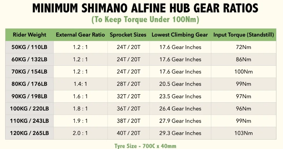

Visa bilaga 805427

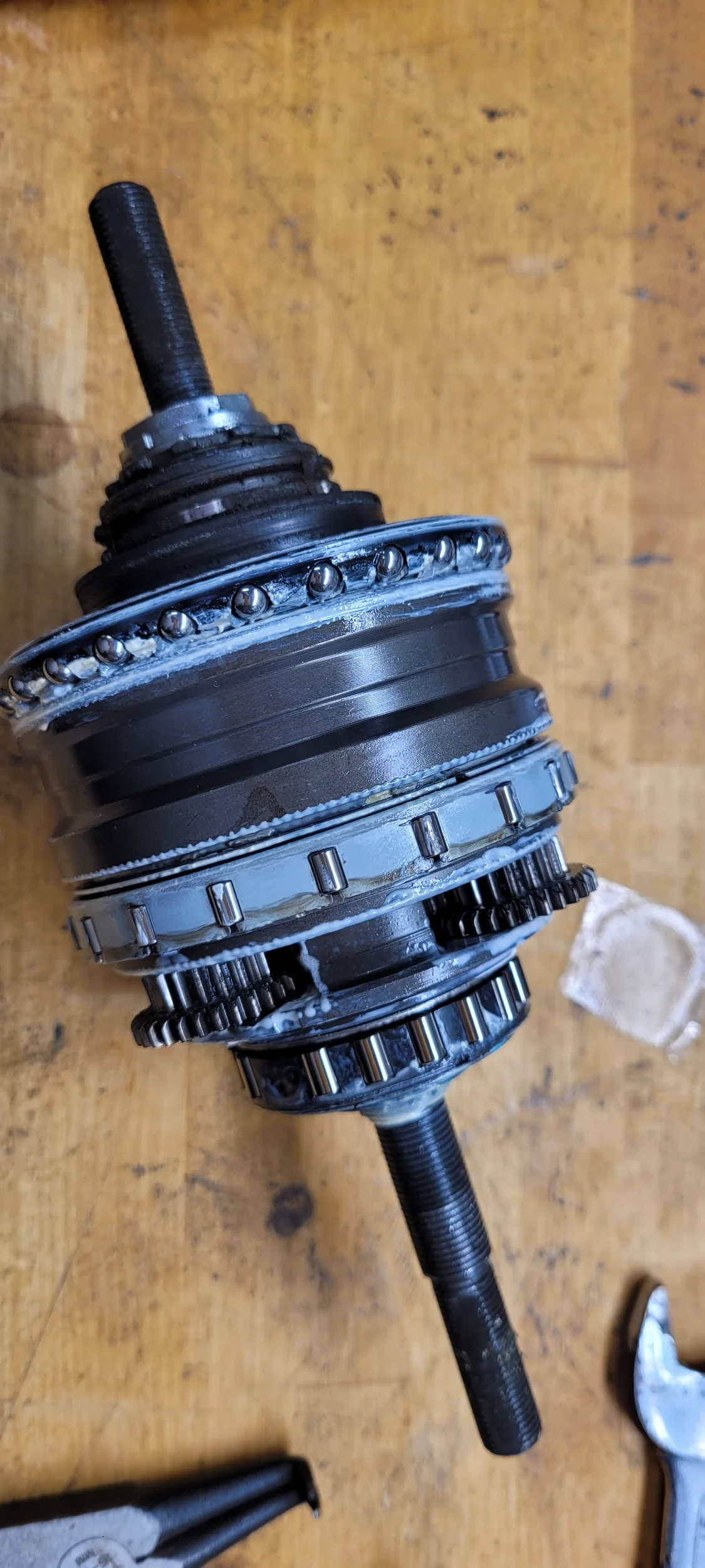

Alfine-8 verkar har problem oftare än Nexus-7 och Alfine-11. Jag hade en lagerbana sönder efter två vinter medan min Nexus-7 aldrig hade problem. Men det är inte mycket statistik.
Jag har en Nexus-8 som det kom in fukt i första vintern, efter mellan 1000 och 2000 km och innan jag hunnit underhålla navet första gången. Det gjorde att lagerkulorna i det stora ringlagret rostade, navet kändes väligt ojämnt och gick knappt att använda. Efter vanligt underhåll och byte av lagerkulor blev det ganska bra. Nu har det gått ett par år och jag har underhållit navet flera gånger och bytt lagerkulor några gånger, eftersom de slits snabbare om lagerbanor är skadade. Och nu finns det inte längre synliga skador på lagerbanorna i stora ringlagret. Det har inte heller kommit in fukt fler gånger. Dock har jag problem med att olja läcker ut från labyrinttätningen på höger sida, och från lagertätningen på vänster sida. Läckan på höger sida riskerar att komma på remmen med risk för extra slitage om remmen fångar upp mer damm. Och läckan på vänster sida ger problem med skivbroms.

Min Nexus 8 användes några månader (mindre än 2000 km) innan den havererade och krävde byte av lagerkulorna i det stora ringlagret. Efter det har jag inte haft fuktproblem, Har använt det några år med regelbundet underhåll.
