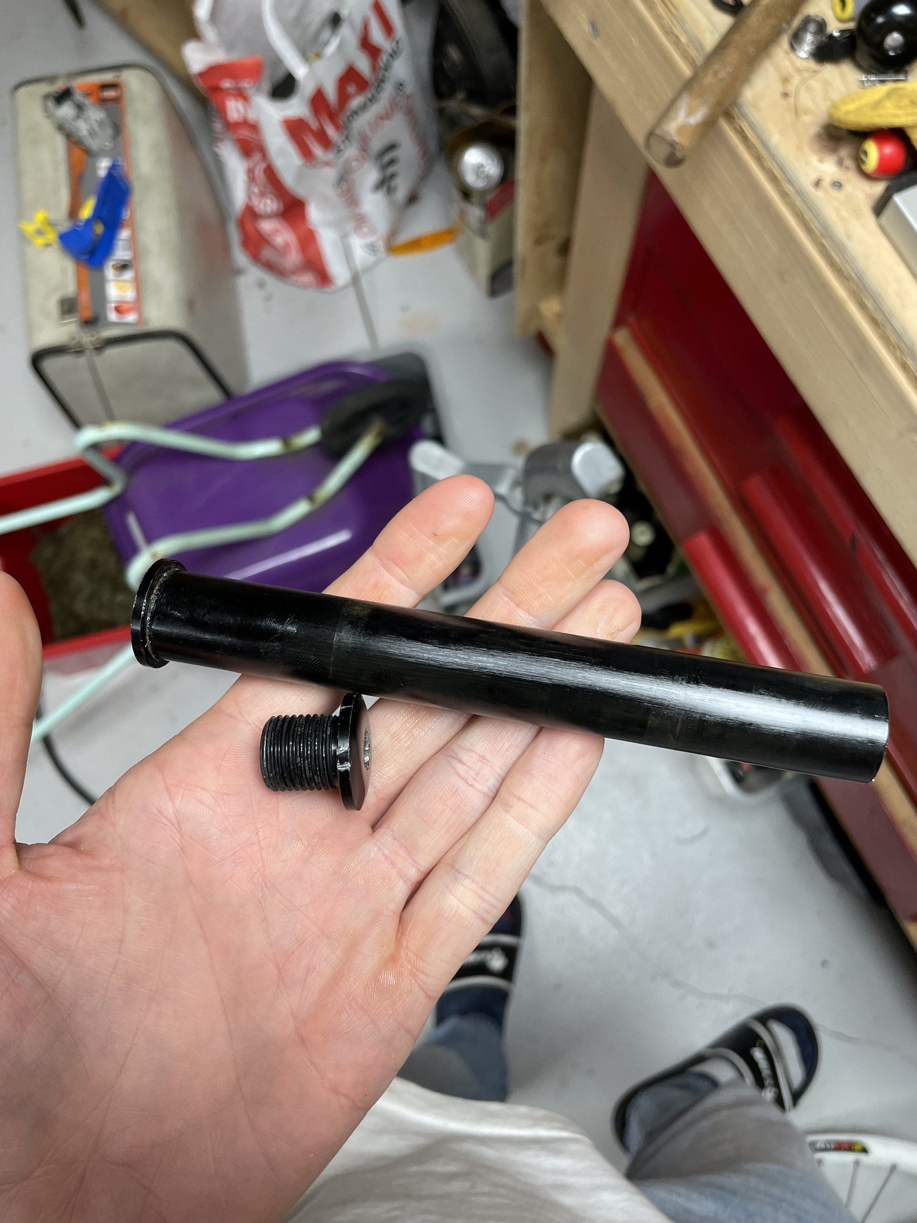

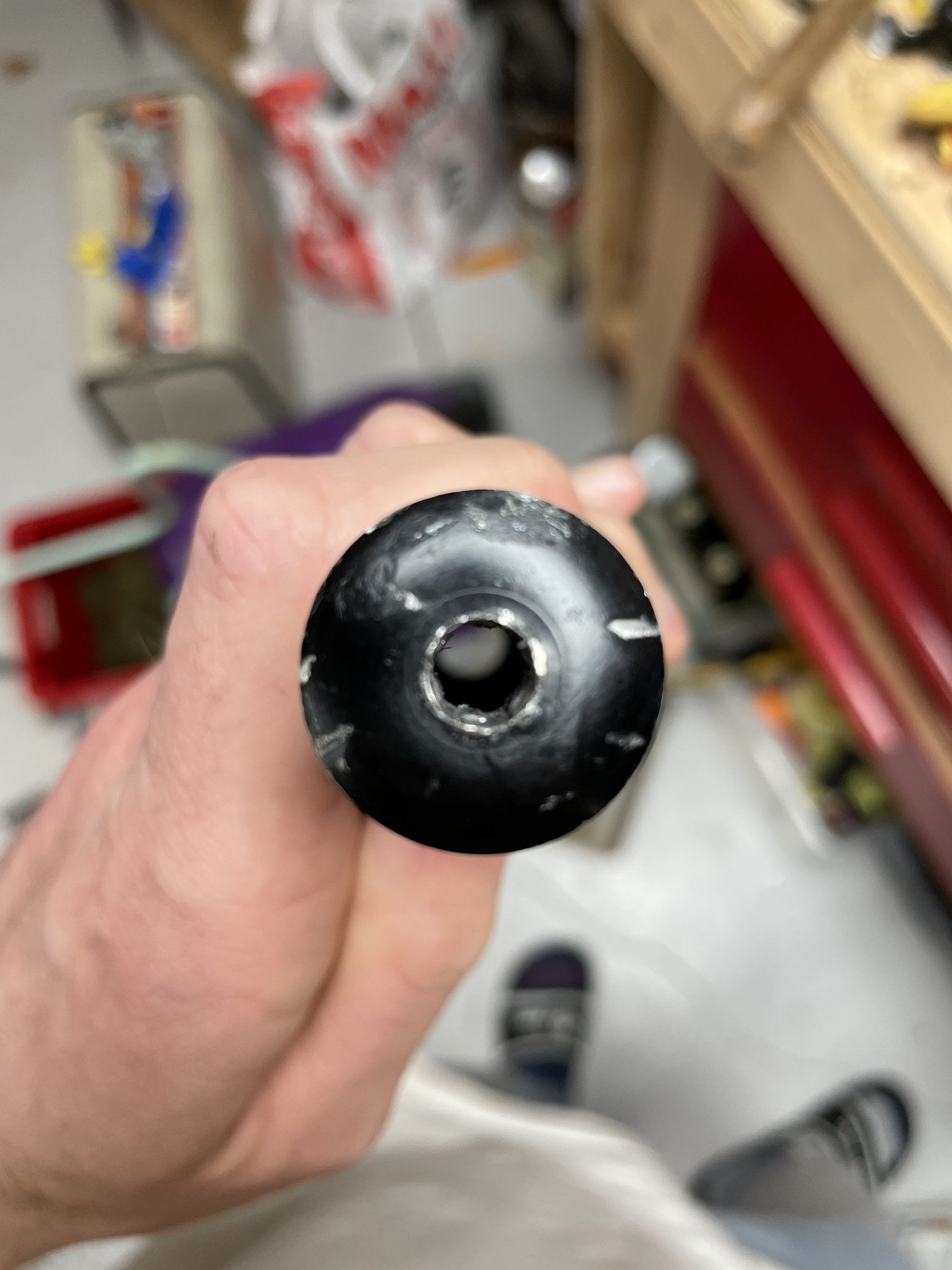

Jag köpte en begagnad cykel med en Marzocchi DJ2. Denna har en 20mm genomgående axel där endcaps(?) skruvad på med insex. Dessa är inte längre sexkantiga utan närmre runda vilket kan ställa till problem framöver. Går det att få tag på en liknande axel att byta mot eller ännu bättre, bara de trasiga delarna?

De har funnits på bicyclesuspension.de (en shop med fokus på pre-Fox Marzocchi) men verkar vara slut. (https://bicyclesuspension.de/products/fork-axle-20mm-148mm-short)
Googlade och hittade såna ändskruvar på ebay men dyrt: https://www.ebay.co.uk/itm/144177856258
Oklart för mig om de nya Fox/Marzocchi DJ gafflarna har kompatibel axel, men de är 20x110 iaf. Kanske värt att kolla men eventuellt rätt dyrt det med.
Har du tur så kanske du kan hitta en extra gaffel billigt nånstans och få fler reservdelar på köpet.
Jag har en extra sån axel av den längre varianten, från en 888 CR gaffel, med intakta ändskruvar i reservdelsarkivet. Dock kör jag fortfarande med en annan 888 på min DH-hoj, så behåller gärna den extra axeln. Får du inte tag på nåt för rimligt pris så kan du höra av dig på PM, så kan jag kanske övertalas att sälja den...

Ja det blev lite saftigt. Jag får försöka hitta en alternativ lösning. Men stort tack för att du tog dig tid att leta och svara!

Slipa av de rundade kanterna på en torx eller insexbits så det blir vassa kanter. Ta en storlek större än det där. Sen pressar du i den mha skruvstycke, och vickar sedan ur. Klart.
