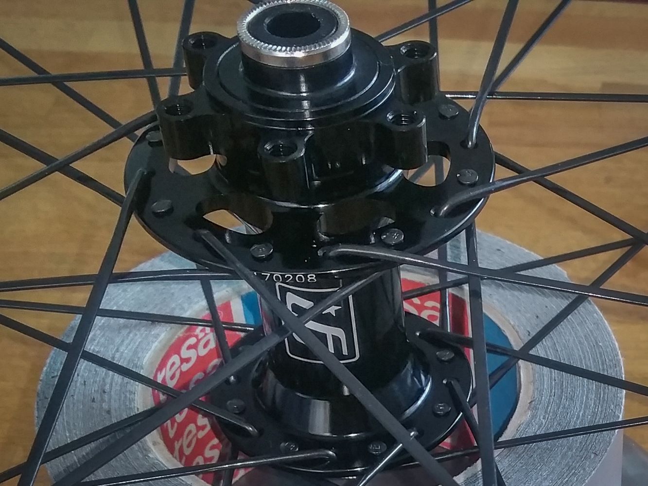

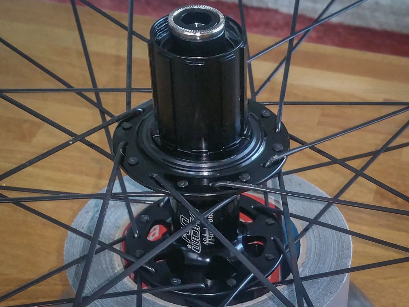

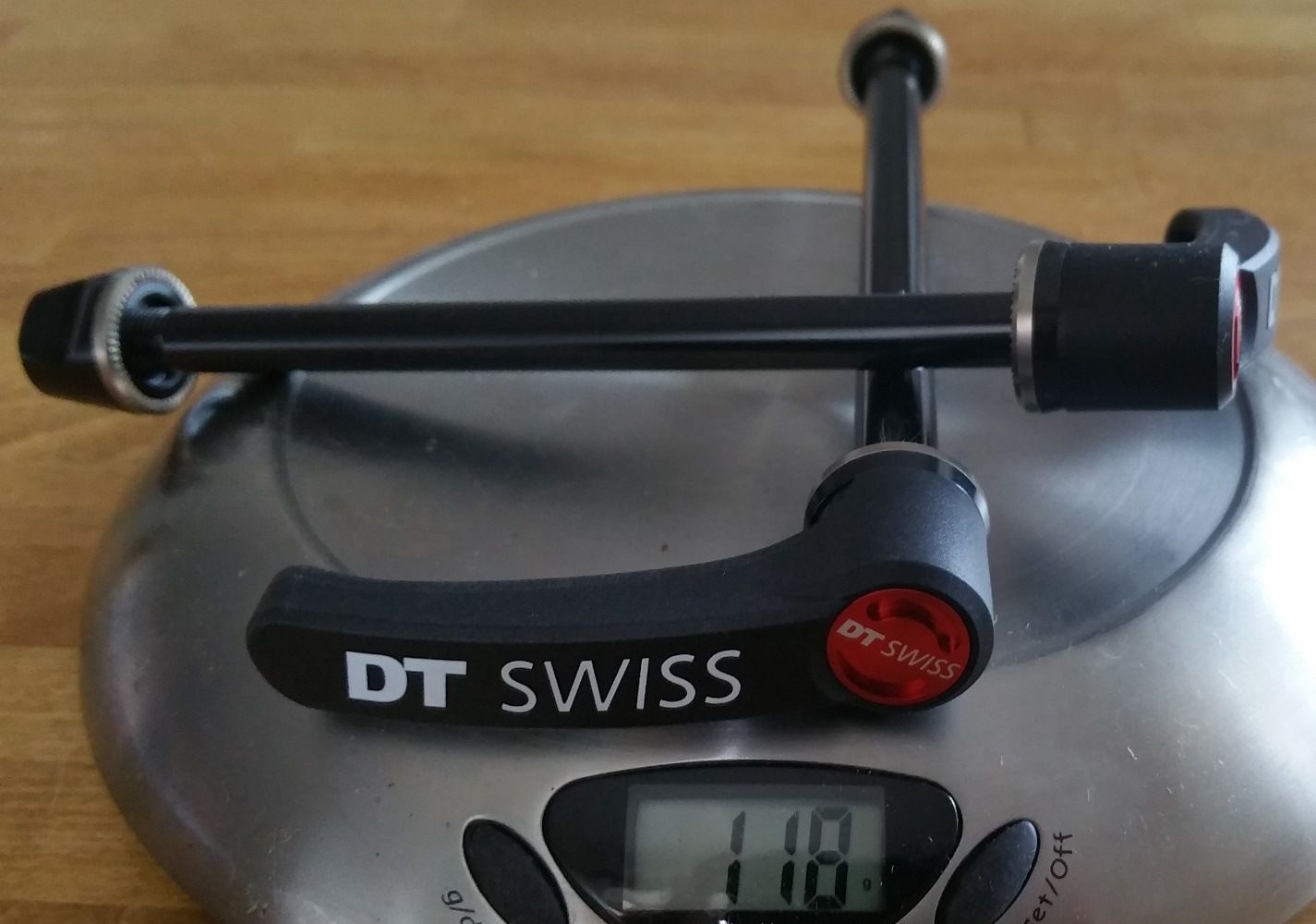

Det är AS FunWorks N-Light Evo 11s HG body med 9x100 axel fram och 10x135 axel bak. DT Swiss TWS ThruBolt (för öppna drop-outs).
Hjulen väger under 1400 gram, typ 1365 har jag för mig.

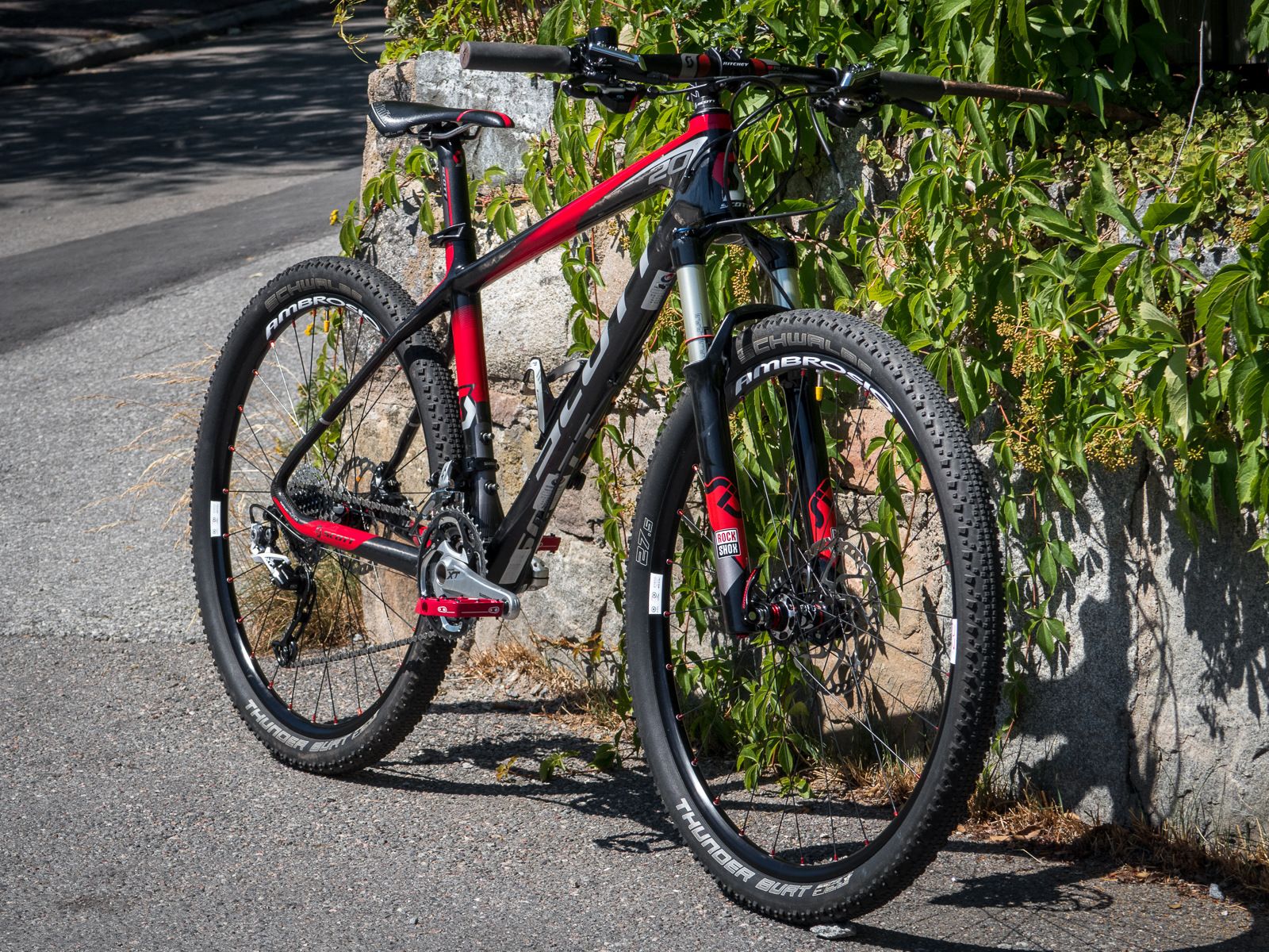

Fixade till en annan Scale 26:a (medium) i helgen, för 160 cm tjej. Både 26x2.4" stighjul och 27.5x2.1" grushjul (bilden), byggde om RS SID från 100 till 120 mm slag, ny 45 mm Ritchey Trail stam, nya CB Stamp small pedaler. Det blir en trevlig tjejcykel :)
Tackar!
Snygg.

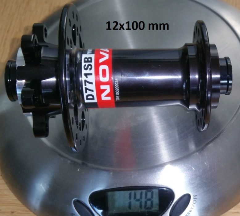

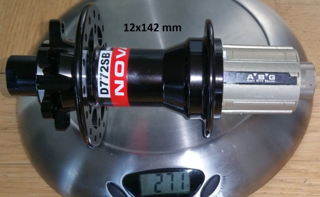

Vettiga nav för hemmabygge:
140 g framnav QR http://www.eshop.novatecwheels.eu/category/hubs-disc-6-bolt/d771sb-a-qr-xd711sb/
270 g baknav QR med 4-pawl (A4A) och HG11s ABG body http://www.eshop.novatecwheels.eu/category/hubs-disc-6-bolt/d772sb-a-a4a-qr-abg-11s/
270 g baknav QR med 4-pawl (A4A) och xD http://www.eshop.novatecwheels.eu/category/hubs-disc-6-bolt/d772sb-a-a4a-qr-xd/
