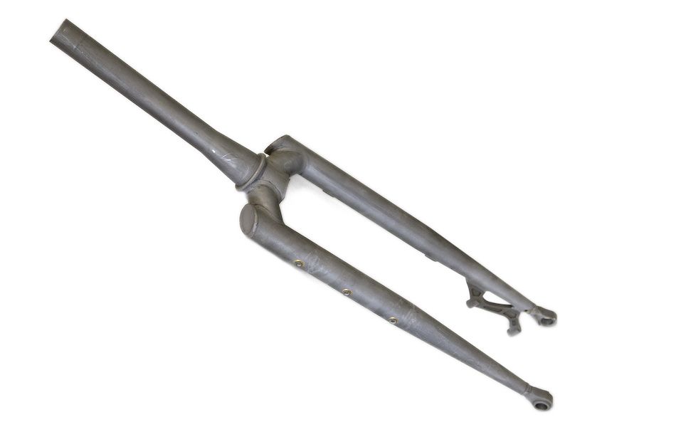

surlys krampus ifall du vill ha 29x3"
surly karate monkey om du vill ha lite kortare ac och kanske 2.6" ?

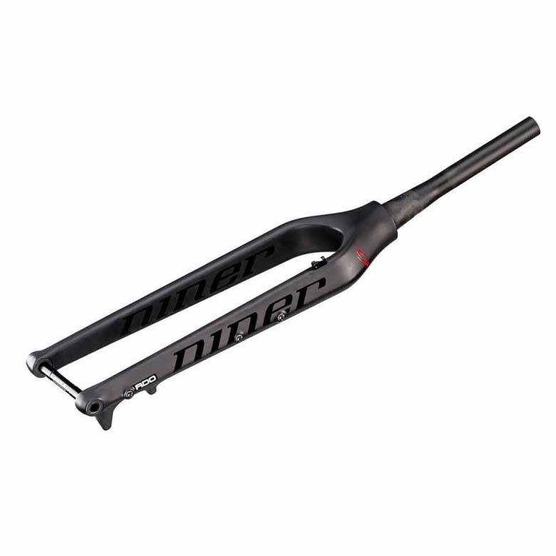

Jag har Selcof-gaffeln som Planet-X säljer och den funkar utmärkt. Ser i stort sett identisk ut med Niner-gaffeln, tar förmodligen utan problem ett 3-tumsdäck och har 500 mm A-C.
Tänk på att om gaffelröret är av kolfiber så behöver du en expandermojäng istället för stjärnmutter.

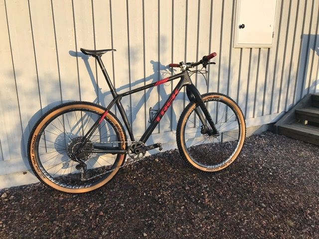

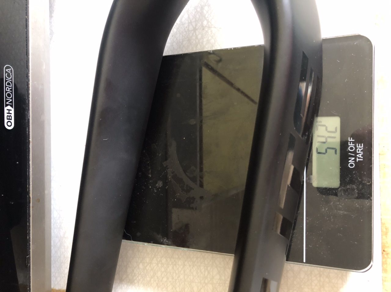

Hej
Har just monterat aerlite gaffeln på min procaliber.
Åkt ca 5 timmar grusväg nu. Har heller ingenting att anmärka på. Vikten stämde bra med den angivna.
