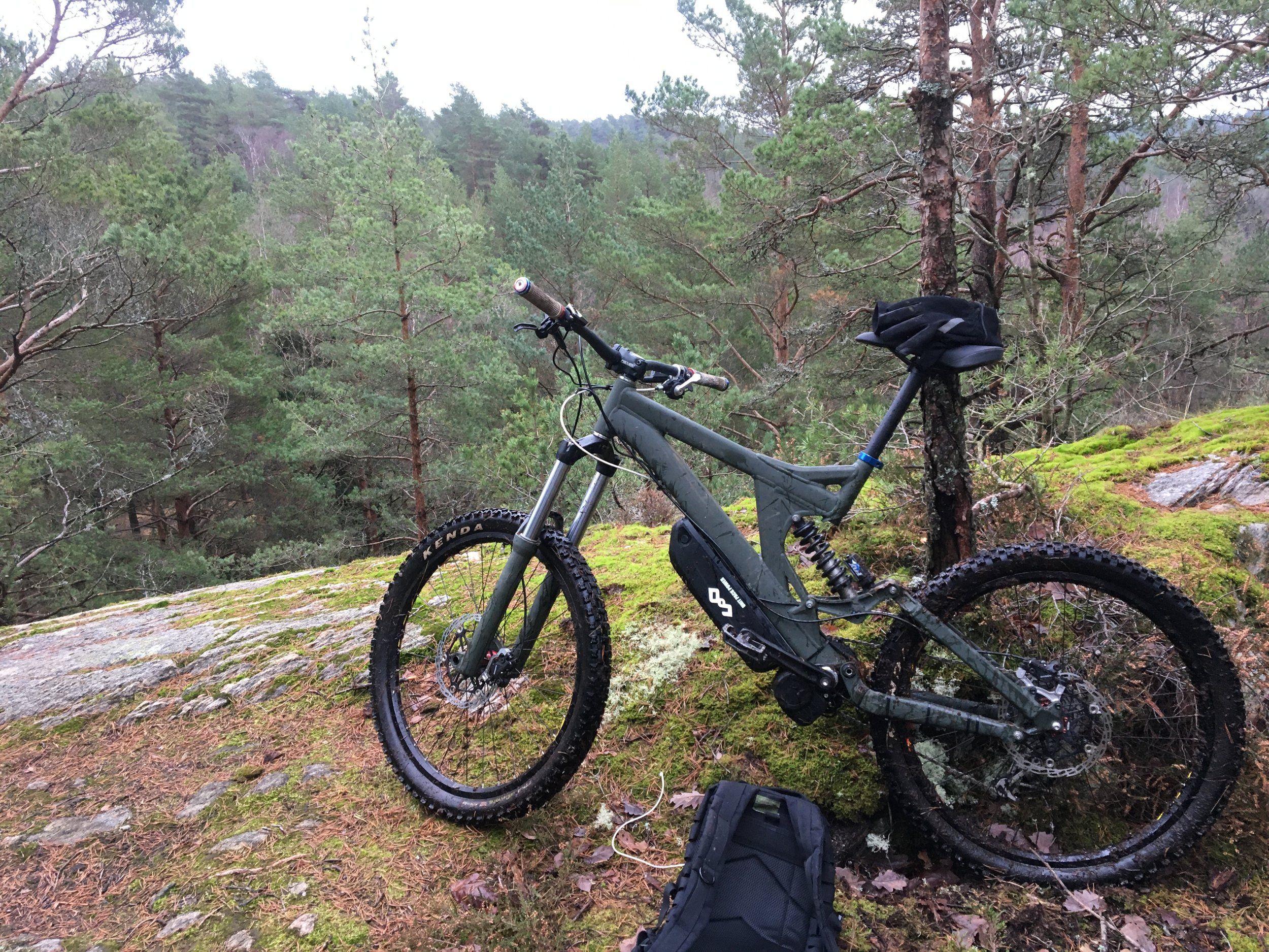

Jag elkonverterade för ett tag sedan en gammal Cyclepro Colorado med ett Bafang BBS01-kit (250 W) och ett 10 Ah batteri av "kettle" typ. Valde displayen 500C. Köpte via AliExpress och leverantören hade ett lager i Tyskland så jag behövde inte betala svensk moms eller tull. 5300 kr.
Har man viss mekarvana med cykel är det inte svårt att montera ett sådant här kit. Jag behövde dock köpa till mellanringar för att förskjuta motorn något. Kompletterade också med en växlingssensor men många tycker inte att man behöver en sådan till en 250 W motor.
Det svåraste tyckte jag var att dra kablarna snyggt. Det är ju en liten härva och skarvkontakter hamnar nära motorn där det blir smutsigt. Jag drog dem i en avklippt innerslang för att både skydda och samla dem.
Att fästa batteriet kan bli knepigt. Mitt kettlebatteri har en montageskena helt i metall som gav ett kanonstadig montage. Jag satte också en remsa av en innerslang mellan skenan ock cykelramen. Kompisen köpte ett batteri av sharktyp och dess bottenplatta är i plast med en metallförstyvning på insidan. I kombination med ett ovalt ramrör blev kontakten mellan skenan och rör mycket smal och batteriet sitter inte stadigt. Å andra sidan kan han lätt koppla loss batteriet och ta in det. Sladden från motorn går till själva hållaren och inte batteriet. Mitt batteri kopplas direkt till motorn och det är bökigt att skruva loss kabeln (trångt) när jag ska demontera batteriet.
Har bara cyklat ca 30 mil på den hittills men är mer än nöjd. Jag tycker pris/prestandaförhållandet är oslagbart och till Bafangs system finns väl alla komponenter som reservdelar.

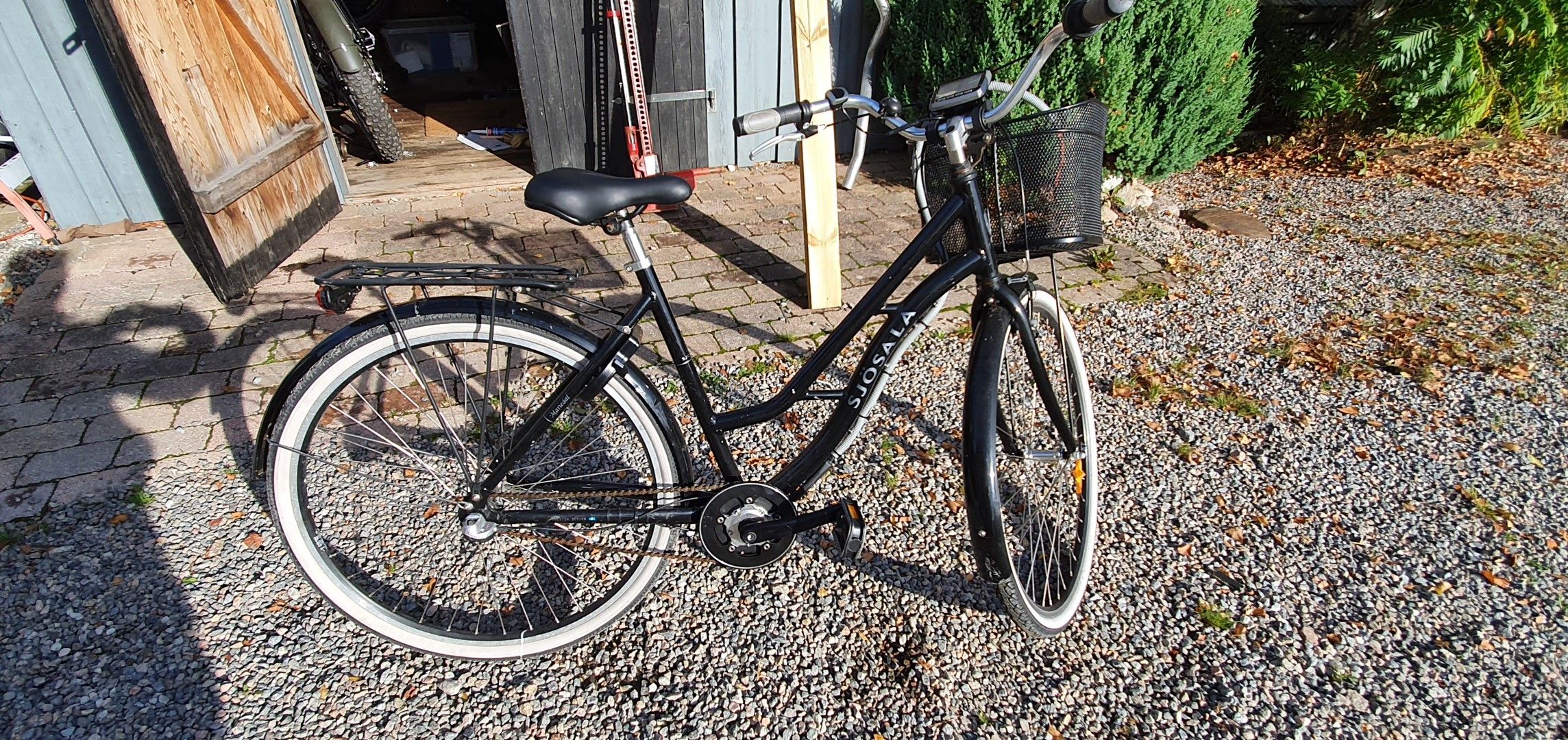

Jag har ett swytchkit- Det funkar kanonbra när man väl får det. Köpte det lite större batteriet så det räcker ca 30 km på full effekt.
Fast om det är bättre än andra kit som kostar mindre vet jag inte.
Jag kan bara konstatera att det var lätt att montera och funkar smidigt.
Det som är sämst än så länge med Swytch som jag fattar det, är att de tillverkar batchvis så det tar tid till leverans.
Det tog över ett halvår innan kitet kom.
Sen är ju frågan hur eventuella problem hanteras framåt. Det vet jag inte heller.

Äntligen någon med erfarenhet :)! Kul att du är nöjd. Hur använder du det, med full batterihjälp eller trampar du mycket själv?

Jag har själv inte använt det jättemycket, utan det är min son som kör mest. Han kör antingen med full batterihjälp eller försöker se hur fort han kan köra. Det enda jag har noterat med motorn är att den är lite klen i uppförsbackar.
