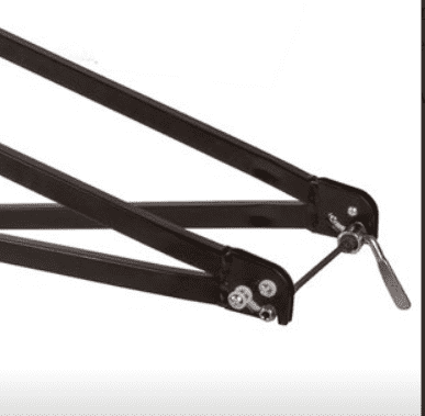

Jag försöker förstå hur mycket extra vagnfästet hänger ut på utsidan av bakstagen på cykeln. Detta då min cykel har detaljer som sticker ut.
Jag misstänker det fungerar fint men med tanke på att frakten ligger på 150 kr och returfrakten säkerligen är dyr även den så skulle det vara skönt att veta innan jag köper vagnen.
Vagnen är för 135 QR, cykeln är 135mm QR baktill.
Dessvärre är det någon omstöpt OEM-produkt så någon instruktionsmanual har jag inte hittat.

Jag hittar ingen information eller fler bilder alls på den. Jag skulle vara rädd att kopplingsdelarna krockar med delarna av cykelram som sticker ut bakom och ovanför bakaxeln. Från bilden ovan gissar jag att kopplingen kanske är gjort för en helt flak infästning av bakaxeln.

Vagnen i övrigt ser ut som att vara som denna, men det kan ju vara så att smådetaljer specas annorlunda trots en oem-produkt
Kollar man där så ser ju vagnen ut att fästa "utanför" armen på snabbkopplingen, dvs att man byter sin snabbkoppling mot en annan som har fästet. Då ser det ju ut att klara sig utanför dina dropouts, men som sagt, jag skulle inte beställt hem ett sånt paket utan att dubbelkolla först

Jag tänker samma sak, risken är att den slår i ovanför min infästning. Butiken svarar dessvärre inte på mail. En vecka sen jag mailade senast. Känns som ett par bilder är kritiskt för att beskriva problemet men det är svårt att överföra på bra sätt via telefonsamtal.

Jo, det är nog utbyte av snabbkopplingen som gäller. Det har jag nästan räknat med. Men hur mycket nu snabbkopplingen sticker ut är ju av väsentlig betydelse.
