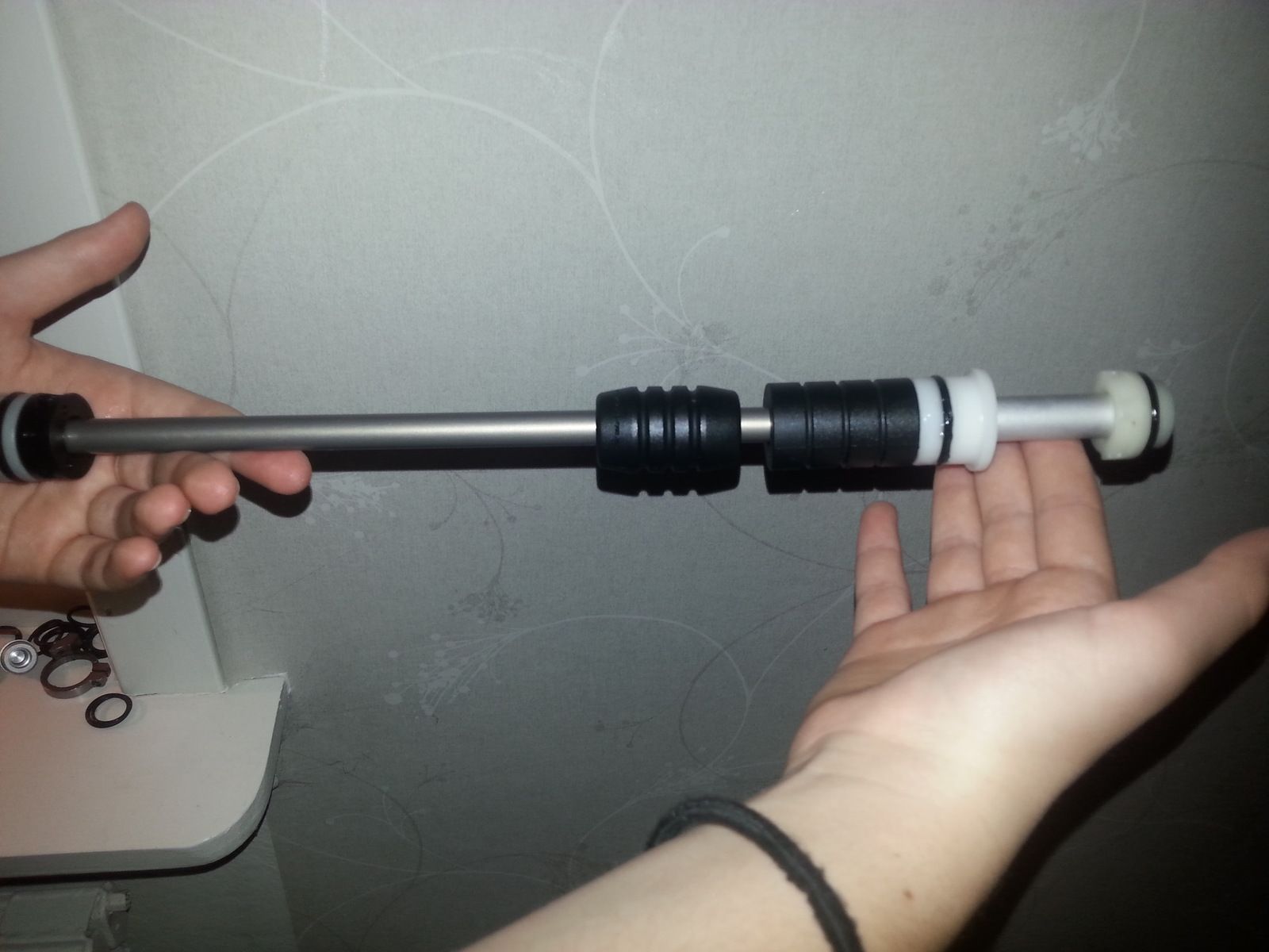

Undrar om dessa svarta "cylindrar", båda i i gummi (den ena hårdare), är sk spacer för att slaget ska vara begränsat till 80mm? Gaffeln är från 2015. Om det är spacer, innebär det att jag kan ta bort hela? Den som är helt cylinderformad mäter exakt 40mm och varje sektion exakt 10mm.

Helt riktigt, den delen som är 4x10 mm lång ser ut att vara en "solo air travel spacer" och bör kunna plockas bort, helt eller delvis.
Ladda hem https://www.sram.com/sites/default/files/techdocs/2017_rockshox_spc_rev_b.pdf och läs sid 30-35.
Plocka ut hela 40 mm spacern, sätt ihop gaffeln, testa. Jag har förlängt en Recon Gold TK och en SID RL från 100 till 120 mm, och en Reba RL från 100 till 110 mm genom att plocka bort travel spacers. Funkade utmärkt.

Funkade. Nu har cykeln en nyservad (full service) gaffel med 120mm slag. Dotterns första bygge. Återstår att lufta bakbromsen - krångligt :-/.
