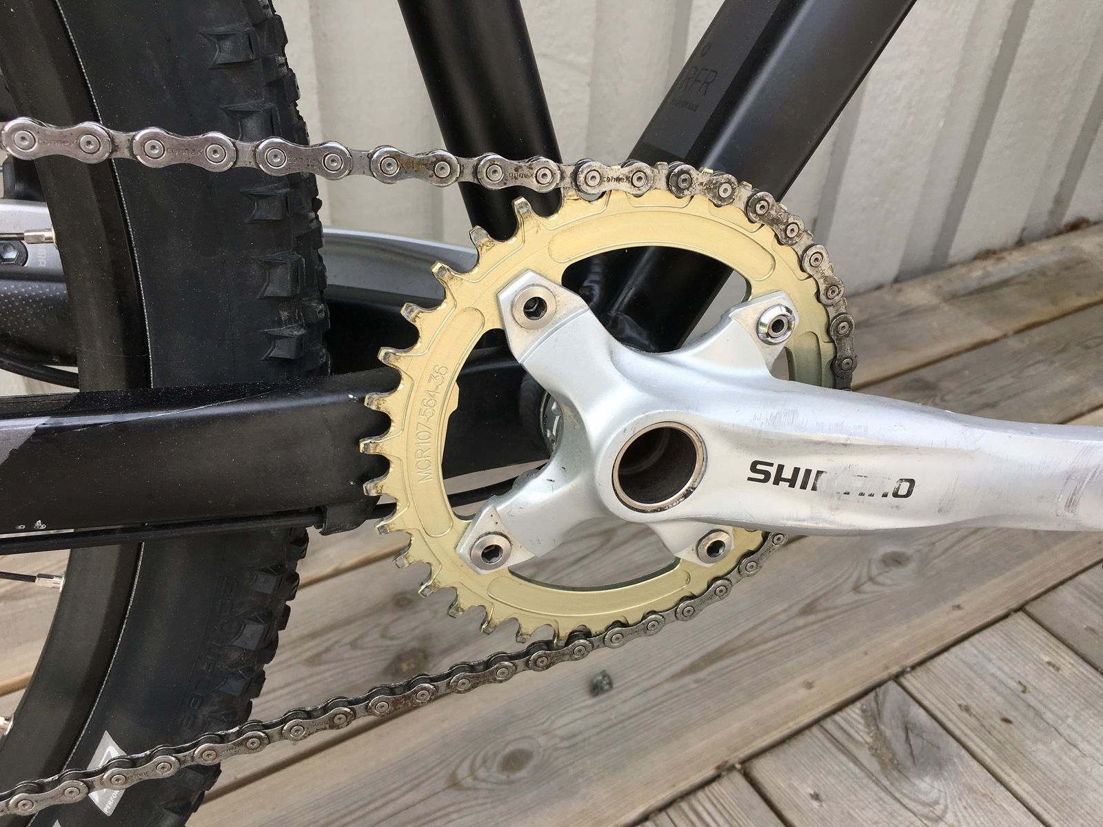

Har en Cube 27,5" med 36T singelklinga fram och 10-delad kassett med 11-36.
Tyvärr är jag inte så vältränad som jag vill, så det går bra tungt när jag kör långa stigningar...
Mina funderingar är att ändra till en 32T-klinga fram istället, och även kanske sätta en wide range-kassett i bak på 11-40 eller -42.
Har ni några erfarenheter av denna setup?

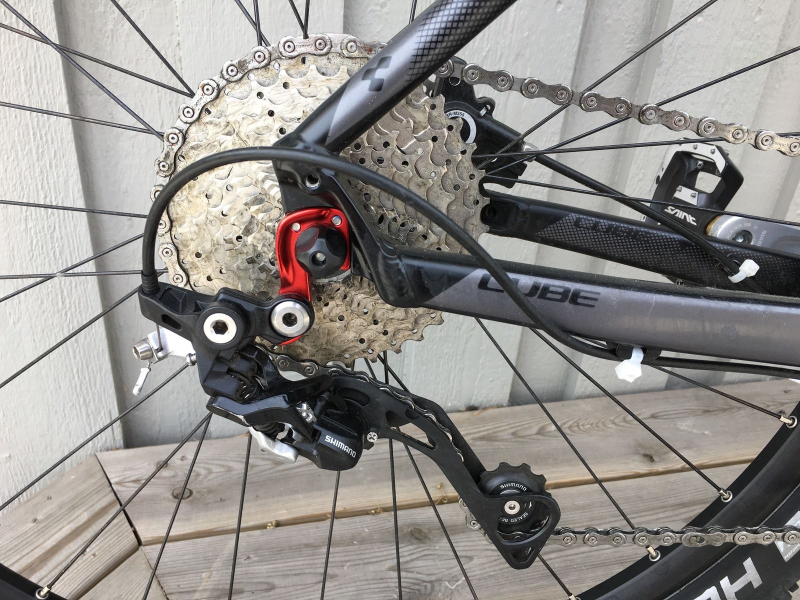

Funderar framförallt om min bakre växlare funkar till 42-klinga, eller om det blir för trångt? (Shimano XT, tror det är en long cage)

Kanske ett alternativ skulle vara 34T fram och 11-42 bak? Då får jag en ratio på 0,8.
Borde kännas betydligt lättare än 1,0 som jag har idag på lättaste växeln.

32 fram, 11-36 bak, ger 0.89 ratio på lättaste växeln. 36 fram och 11-42 bak ger 0.85. Ingen jätteskillnad när det gäller klätterväxel. Däremot känns 3.27 som en mycket roligare växelratio att ha tillgång till (36/11-42) än 2.91 (32/11-36).
Ändra utväxling på min singelklinga
Lutar nog åt att byta både kassett och främre klinga, tror 34T och 11-42 skulle bli ganska bra kompromiss. 3,1 på högsta och 0,8 på lägsta.
Frågan kvarstår dock om jag kan använda min befintliga bakväxel. Går det att se på nåt sätt vilken modell man har? Vart sitter modellbeteckningen på en Shimano XT?
RD-M781-GS klarar 35 tänders omfång
RD-M781-SGS klarar 43 tänders omfång
42-11=31 tänder. Alltså, även GS funkar utmärkt.
På bilden ser det nästan ut som att du har SGS. Vilket verkar rimligt då det troligtvis var 3x10 från början.

En vanlig, omoddad xt 10speed bakväxel är ju inte känd för att lira jättebra med 40-42tänder bak.
Kan vara bra att lyfta det direkt med. Längre b-skruv är det minst som gäller, men de brukar bli sädär.

Omfånget hjälper föga, när cagen tar i stora drevet.

Längre b-skruv trodde jag nog att jag skulle behöva, hade läst det nånstans innan.
Hur är det med en goatlink, kan det hjälpa till?
Du köper en goat link från wolftooth så får du bra gång på bakväxeln, har själv gjort det på min 10s xt med 11-42T samt min 11s XT med 11-50T.
Det funkar kalasbra då.

”Goatlink är bara kompatibelt med Shimano Shadow+ 10 växlars bakväxlare från ca. 2013 och nyare.”
Cykeln är från 2016...men vad innebär Shadow+ ??

Jag har testat både goatlink och oneups cage. Men fasen vet om rådet ändå inte blir att köpa en ny bakväxel. Nästan billigare, och du får en helt ny växel.
Nya rd-m6000 för 10delat klarar upp till 42t bak. För dig med singelklinga räcker det med medium cagen (benämns oftast som short)
Kostar 42eu pengar på bike-components.de vilket är billigare än att mecka goatlink.

TS frågade efter vilken modell av XT M781 bakvxl som han hade och vilken av dem som klarar 11-42T. Det finns inte skitmånga M781 bakväxlar att välja mellan och båda klarar 11-42T kassett lika bra. TS och jag visste mycket väl att ingen av dem är specad för mer än 36T. Det finns ingen XT bakvxl för 10-delat som är specad för mer. Alltså, längre B-skruv eller annan mod för att få ut övre jockey-hjulet var underförstått.
(Alternativet skulle i så fall vara nya M6000 Shadow+ som inte är skitdyr https://www.bike24.com/1.php?content=8;product=221961)

Men var kom omfånget in i bilden? Helt irrelevant på en 1x setup.
M6000 rekommenderade jag för ett par inlägg sen.
Visste ni verkligen att xt växeln bara klara 11-36? Ts skriver att han undrar. Du nämner inte ens det. Utan rekommenderar en längre kedja och ny kasett bara. Ohygglo att försöka lura någon :(

Shadow+ innebär att bakvxl har clutch, en mojäng som ökar friktionen när man drar i cagen så att kedjan inte fladdrar lika mycket när man kör i stök. Minskar risken att kedjan hoppar av från framklingan. Extra bra när man kör 1x utan framvxl. XT 10-delad bakvxl modell M786 har clutch. Alla nyare M6000/7000/8000/9000 likaså.
