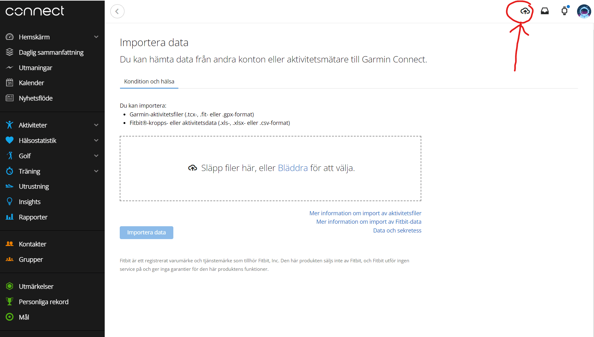

Du måste använda Garmin Connect i webläsaren för att ladda upp FIT-filer manuellt.
Tryck på molnet uppe i högra hörnet och ladda upp FIT-filen som du hämtar från klockan när den är ansluten till datorn.
