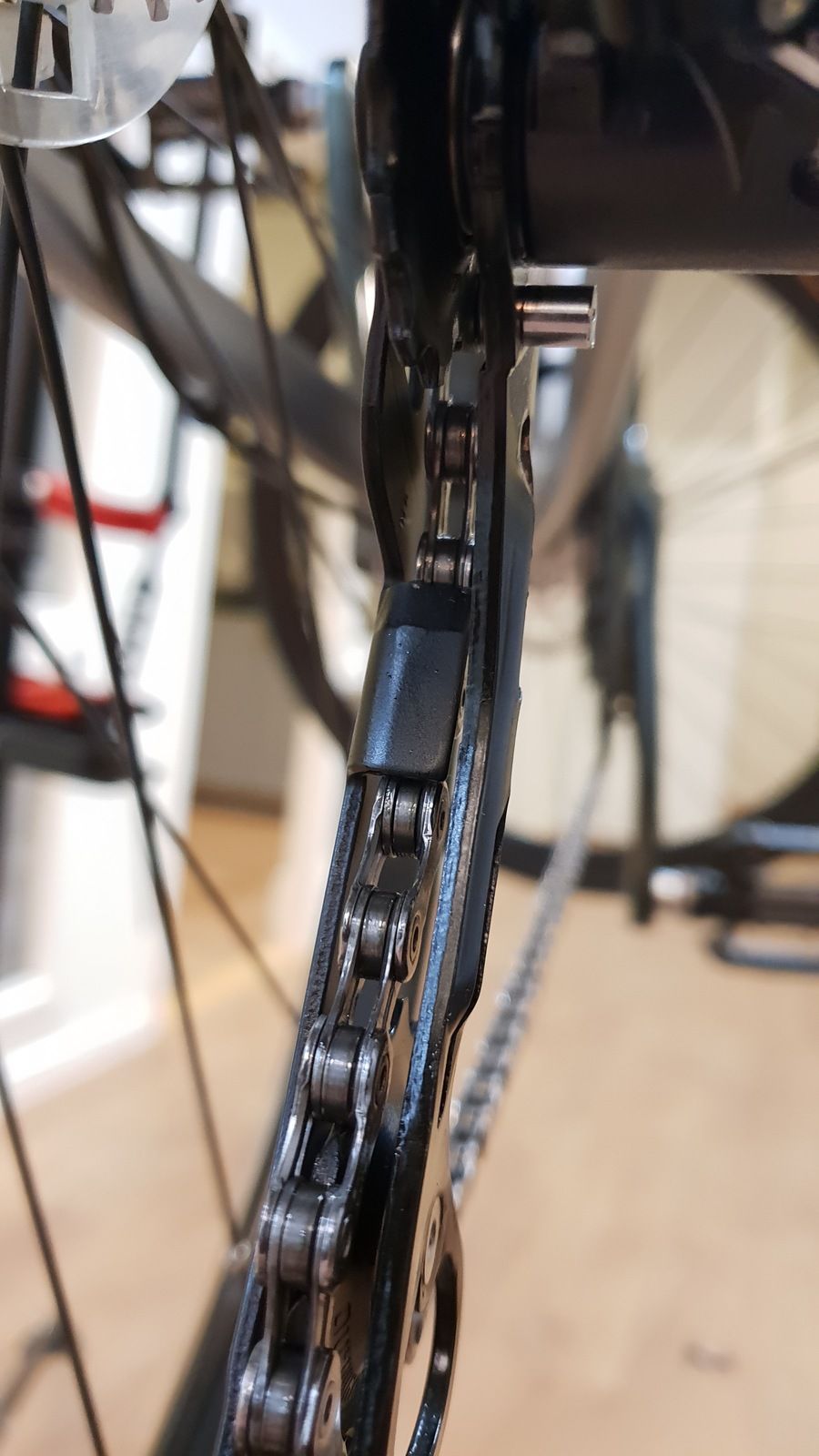

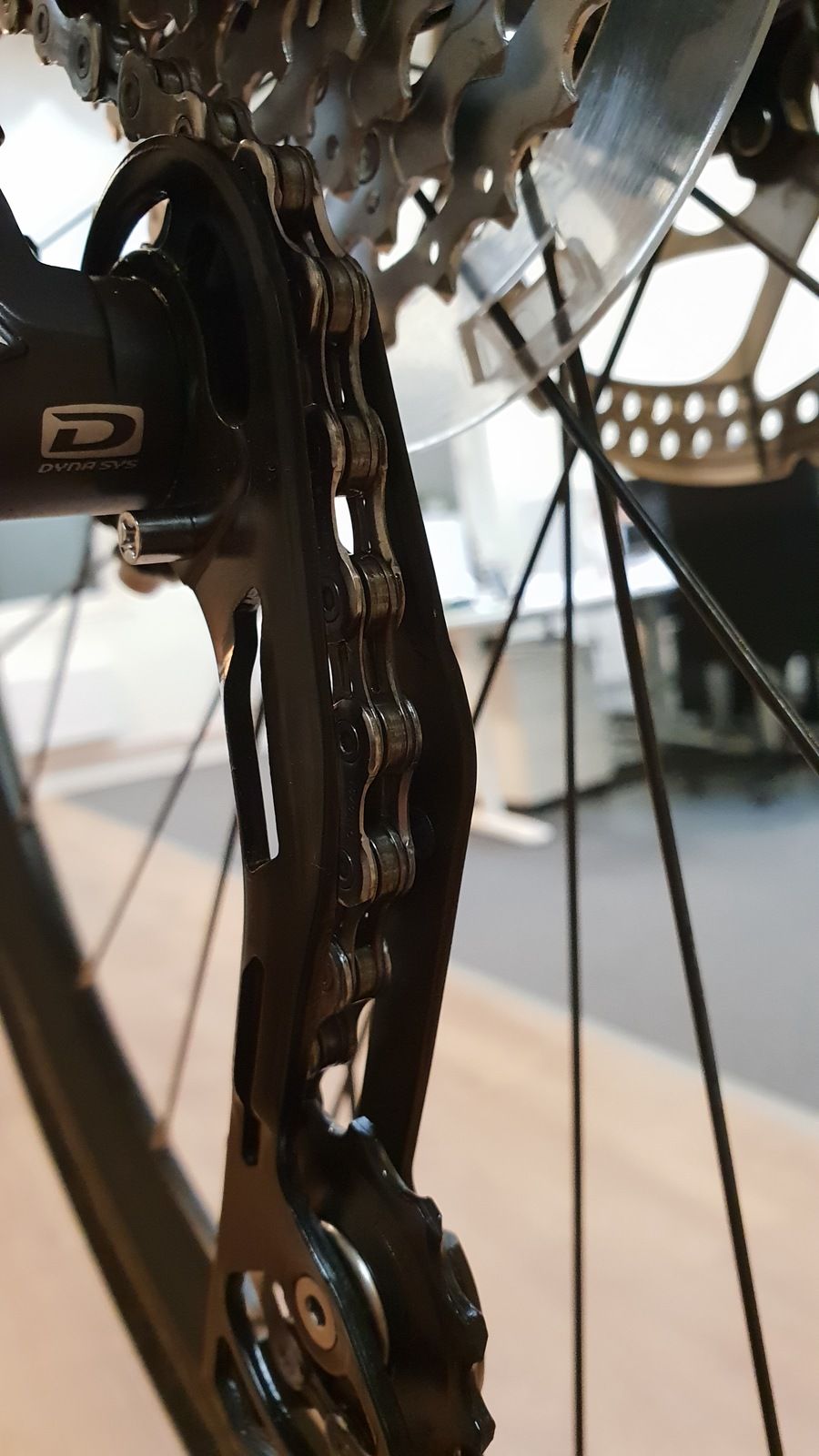

Hej!
Det är första gången jag byter komponenter på min cykel och nu har jag nästan kommit till mållinjen. Bakväxeln sitter på plats och kedjan är på. Dock tror jag att jag monterat fel?? Se bilder...ska kedjan gå bakom den svarta grejen i mitten enl. första bild? För de kommer just ljud därifrån när man vevar..

Är det felmonterat? (Kedja)
Jo. Kollade du längden btw? Fungerade gamla kedjan bra så ta av nya till samma längd.
Och trä om den.
Fulfix om kedjan är rätt längd:
Lossa nedre löphjulet helt och det övre lite, så du kan vrida cagen och lirka in kedjan.
Hepp!
Mvh
Magnus
m4x sa:
Längden blev perfekt. Följde någon guide från parktools.
Nice!
(Orsaken till frågan är att det är tämligen vanligt att folk som byter kedja för första gången missar att nya kedjan nästan alltid är för lång ur förpackningen)

Om den är rätt längd skulle jag skruva loss ”cage” som beskrivs tidigare i tråden istället.
/Anders
itisasitis sa:
Angående att bryta kedja så rekommenderar jag varmt KMC:s kedjelås. Inga nitar, inget strul, du behöver bara en tång för typ en hundring på valfri internetbutik.
Rekommenderar också varmt KMC:s kedjelås men främst för att de faktiskt går att bryta och sätta tillbaka helt utan tång så länge du är antingen 1. lite stark i nyporna, eller 2. har en liten bit vajer el. dyl. att sno runt för att trycka ihop låset med.
Acura sa:
m4x sa:
Bengt-re sa:
m4x sa:
Satana då. Händer nog inte igen i framtiden.. :-)
Går det bryta kedjan och använda den igen med en ny nit?
Jadå. Fast på nytt ställe.
Då bryter jag den på ett helt nytt ställe då! Det var en följdfråga som skulle komma men du fick med det tack :-)
/Anders
+2
Köp nu inte ny nit för den lille grejen. Ta isär cagen, lägg kedjan rätt, skruva ihop igen. Passa på att kolla så det är välfyllt med fett i lagren på trissorna.
Tack! Jag lossade cage och så sitter kedjan som den ska nu! Trodde inte det var möjligt :-) Oj så man lär sig..

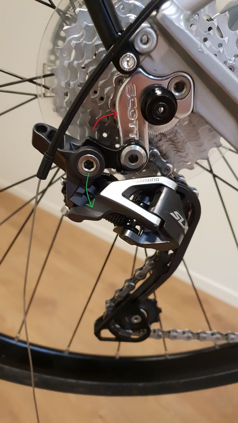

En till fråga.. Ska växeln gå maxat åt rött håll eller grönt innan man skruvar åt så växeln sitter fast permanent? Finns någon optimalt läge på detta?
Se bara till att klacken på växeln ligger på rätt sida utsticket på växelörat när su drar fast den. Du kan spänna dig blå, klacken kommer ligga mot växelörat ändå.
