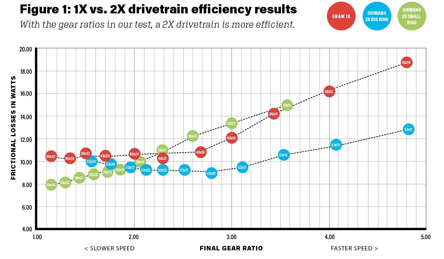

växel för växel är singelklinga mindre effektivt än dubbelklinga. och hoppen mellan toppväxlarna som skall vara så litet som möjligt har man likaså ökat. kostnaden för slitdelar har ökat astronomiskt. det man vinner är ergonomi i växlingen.
https://www.velonews.com/2019/05/bi...ferences-between-1x-and-2x-drivetrains_493185
skivbromsar är överlägset. det är som från en annan planet. att fälgbromsar under vissa förhållanden ger utmärkta prestanda ändrar inte på det.
