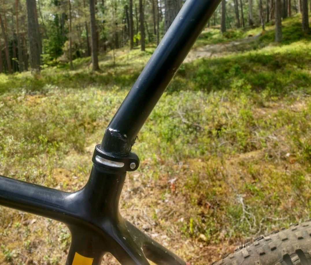

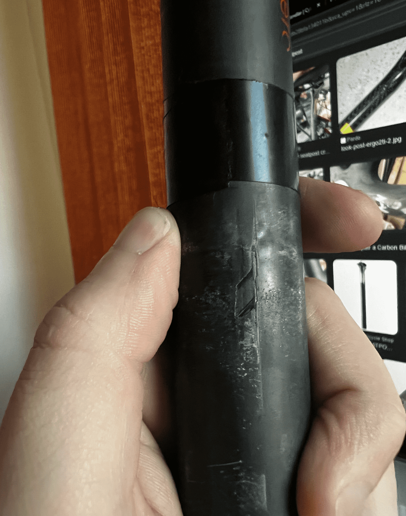

Tjenare! Skulle tvätta rent cykeln igår kväll och märker till min stora förvåning att min sadelstolpes (Deda superleggero kolfiber börjat flagna? Ett knappt millimeter tjockt lager som alltså gått bort där jag spänner åt stolpen... Använt momentnyckel på 5nm så rätt förvånad att detta händer.
Tror ni detta fortfarande går att köra på eller bör man bespara bakdelen chansen till ovälkomna kolfiberbitar redan nu och beställa en ny?

Jag kan meddela att det är klart obehaglig känsla att sätta sig på sadeln och inte få någon respons pga att sadelstolpen går av ;)

Med tanke på att stolpen är långt ifrån lodrät så gissar jag att belastningen från när du sitter på sadeln är värre än 5-6 Nm från klämman. Du har inte dragit för lite så att stolpen har råkat glida?
