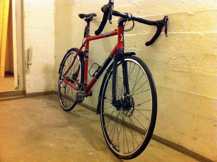

Har nyss renoverat CX:en efter 2.5 års trogen tjänst som pendlare.
IMG_0506_edit.jpg ht=542
http://happymtb.org/forum/read.php/1/1521503/1584412#msg-1584412
Men nu efter en träningsrunda märkte jag att det har börjat klicka (knaka) När jag börjar lägga kraft på pedalerna. Efter lite undersökning märkte jag att jag har fått ett glapp i lagret när vevarna står horisontellt. Jag har campa vevar med externa lager.
Är det tecken på "lager slut" eller har jag andra problem?
Har svårt att fatta att det har gått 2.5 år. Galet, kanske inte så konstigt om lagret är slut iofs.

Ditt vevlager är slut låter det som. 2.5 år får väl anses vara riktigt bra livslängd på ett utanpåliggande vevlager.
Går det att provocera fram glappet även i andra lägen? Prova att rucka vevarna i sidled i lite olika lägen. Oavsett är nåt fel med ditt vevlager och troligtvis löser ett nytt lager alla bekymmer.

Operationen blev lite försenad men idag lossade jag på grejerna och inspekterade lagrena och dom känns ju tighta, iaf om man jämför med en del Youtube klipp på slutkörda vevlager.
Borde jag känna på lagret att det är slut?
Dessutom verkar tätningarna ha hållit bra för det var rent och snyggt.
Tror nästan jag ska testa att fetta om och montera tillbaka bara för att försäkra mig om att det inte är något annat som orsakar glappet.
