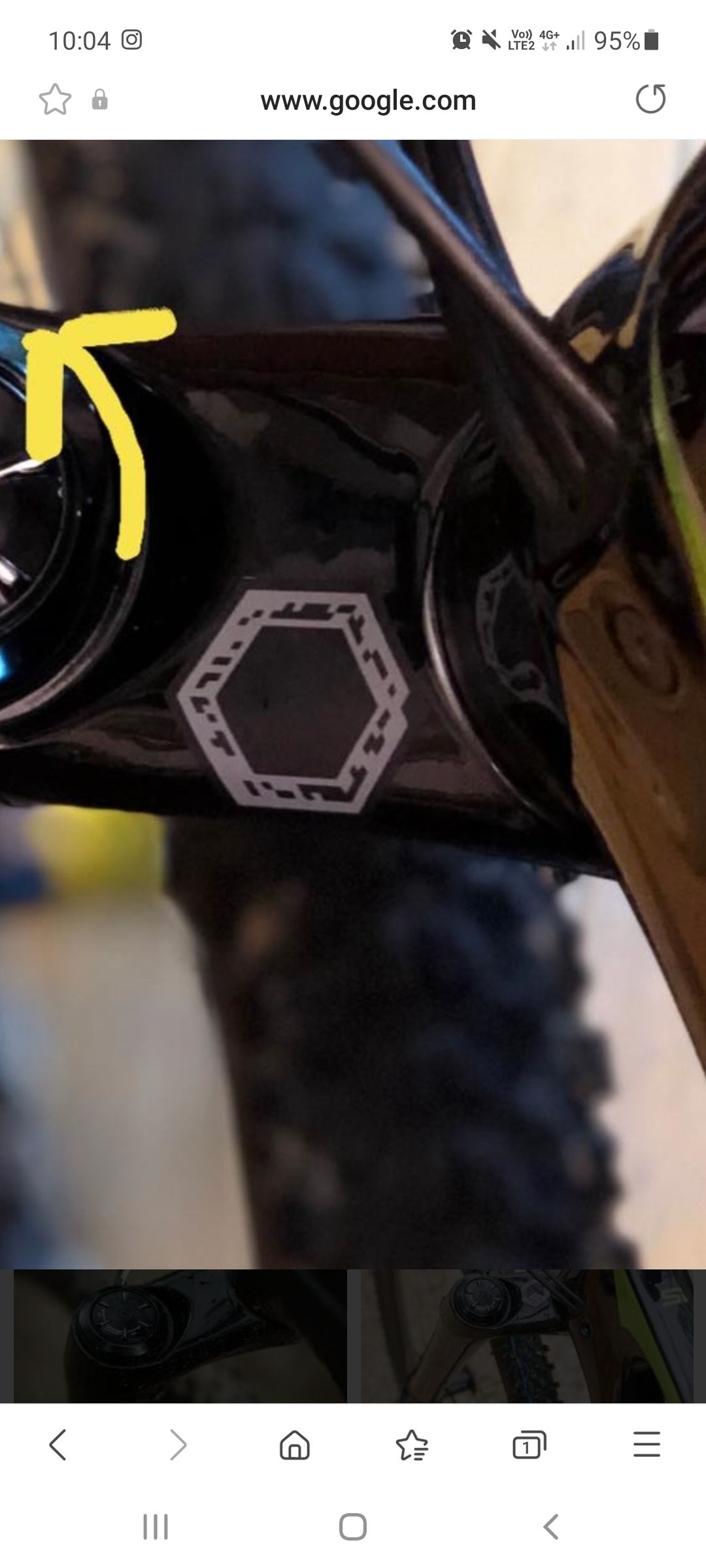

När vi ändå är i farten. Vad betyder detta klistermärke som sitter på Lefty Ocho? Någon som vet?

Finns det någon som har en förklaring för vad detta är?
Tekniskt låter det rätt flummigt att nollställa ett lager.
Lefty invändigt är konstruerad runt ett fyrkantigt rör. Dvs en rektangel har fyra sidor och därför fyra individuella nållager.
När gaffeln komprimeras så rör sig nållagren upp och ned mellan inner och ytterben inuti gaffeln.
Om gaffeln aldrig bottnar ut så hamnar nållagren i "spel" eftersom de åker upp och ned individuellt och lagren kommer alltid röra sig nedåt med tiden.
Det som händer när nållagren rör sig nedåt i gaffeln är att det påverkar frigången på gaffeln, både travel och rebound påverkas. En lefty är kapabel till 100mm travel, med nållager ur spel så kan detta påverkas markant, vi pratar om upp till halverad effekt.
Jag kan givetvis ha fått allt runt bakfoten så skjut mig inte

Tack nu börjar det likna nåt.
Men vad menas med att nållager hamnar i/ur ”spel”? ☺?
Är ni nöjda med era skalpeller? (Cannondale scalpel carbon)
Min uppfattning är att lagren kan röra lite olika på sig och när något lager närmare sig botten så försämras travel. Vilket åtgärdas med en reset som skjuter tillbaka alla lager högst upp och till samma nivå. Men vågar inte svära på detta.
Fram till Ocho så är lagren individuella, men på denna bild på en Ocho ser det ut som de förfinat finessen lite med att koppla ihop varje nållager vilket skulle kunna vara en förklaring till ovan, att separata lager kanske rör på sig lite olika
