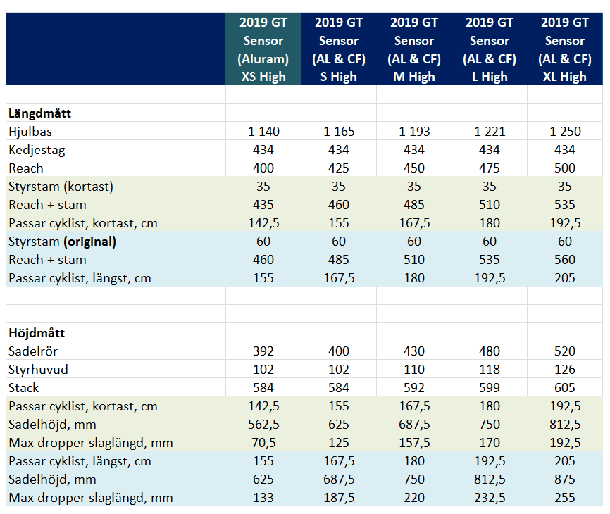

Sadelrören är ok på alla storlekar. Inte kortast, men fullt tillräckligt lagom för att få plats med lång dropper på alla storlekar med lämplig längd på cyklist:
    20.5 KB · Besök: 149

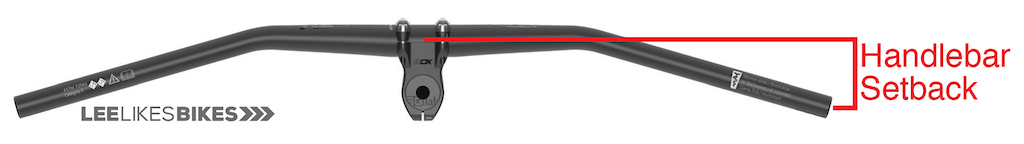

Styrbredden påverkar också men den varierar jag ogärna, däremot kan man jobba med back/upsweep och variera hur mycket man vrider fram styret. Lite lätt framåtrotation flyttar fram kontaktpunkterna relativt framaxeln och ger lite mer tryck på framhjulet. Finns ingen bra branschterminologi för det här men t ex Lee McCormack kallar det handlebar setback.
https://www.pinkbike.com/news/lee-mccormacks-guide-to-perfect-bike-set-up.html
För att hjälpa mig att komma upp med armbågarna och fram med vikten över styret vrider jag ner bromshandtagen ganska mycket, så att jag får en rak linje i förlängningen underarm-handled-bromsfinger när jag står i attackposition. Om jag då hänger bak kommer jag behöva vrida ner handlederna lite vilket känns obekvämt, så det tvingar mig att stå i mer rätt position.
