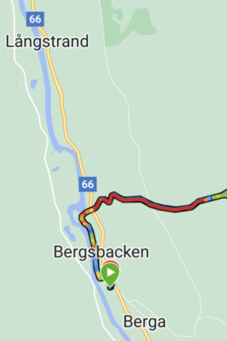

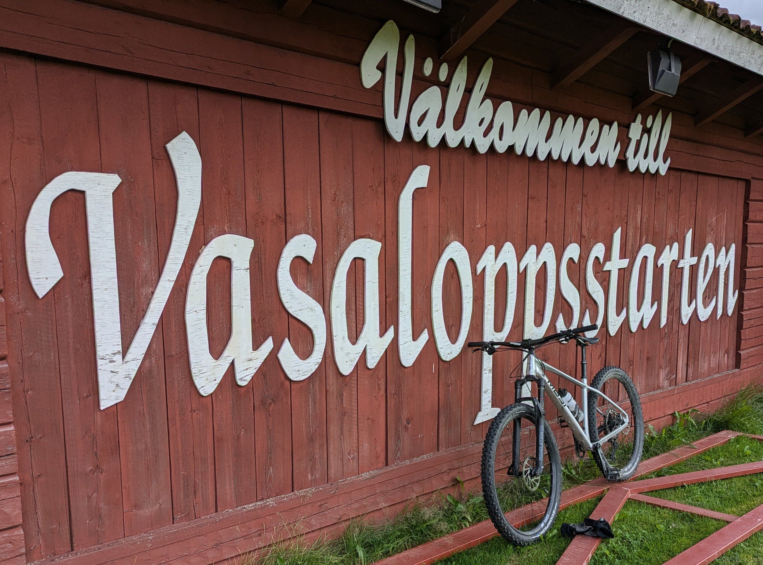

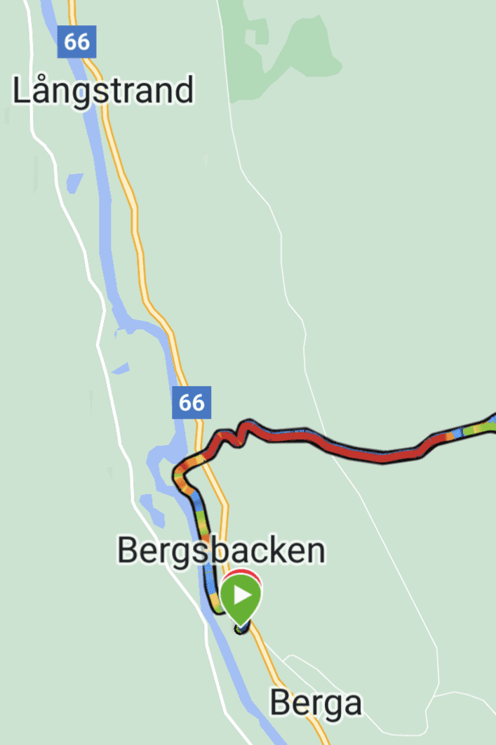

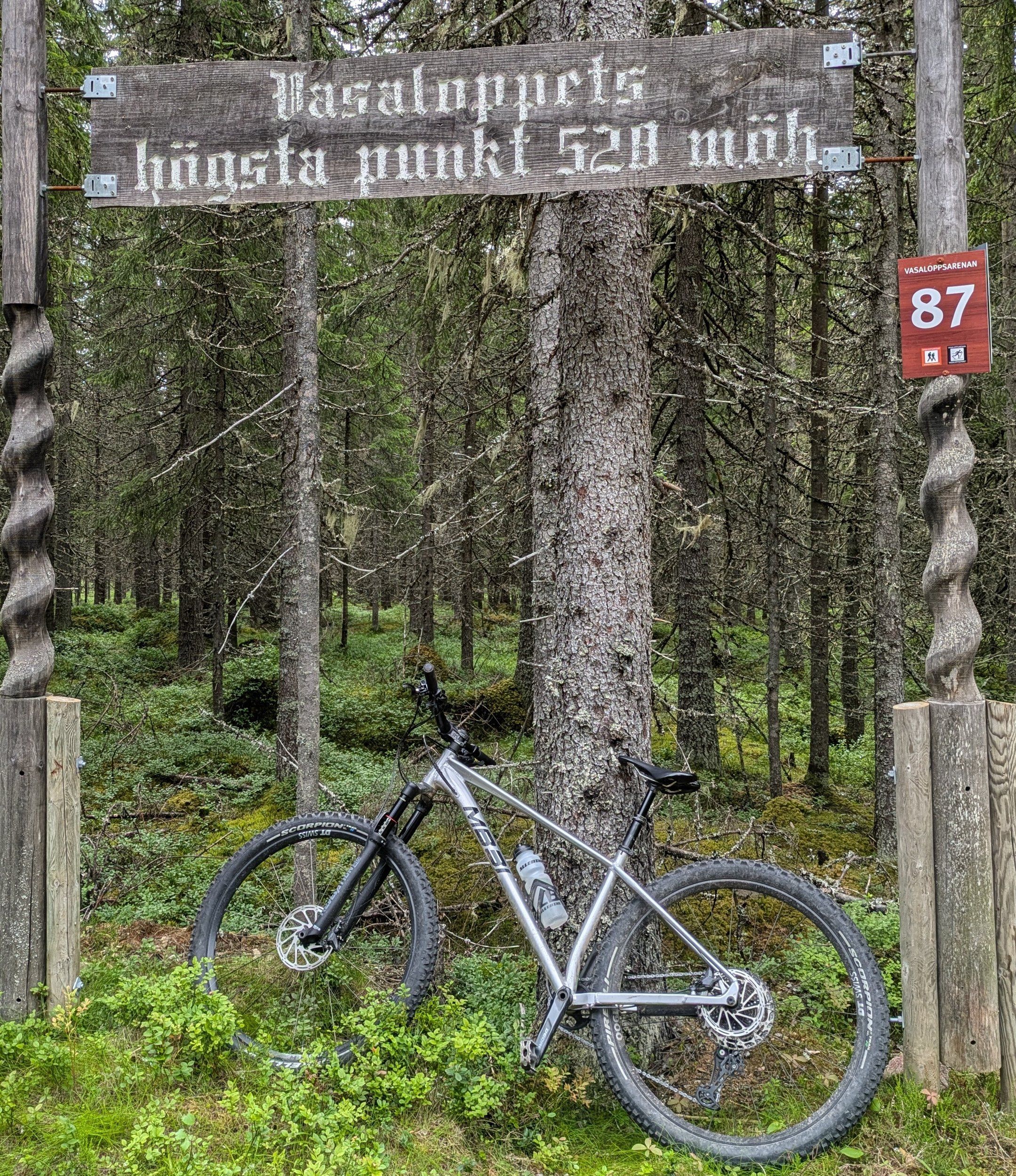

Hej, jag läste artikeln 13 bra hojar till Cykelvasan och blev jätteglad när ett jag såg att min cykel var med i recensionerna.
Då jag för tillfället är i Sälen så provade jag den på sträckan.
Jag har en Allebike MB31 Rescue Deore med slanglösa Pirelli Scorpion.
Efter att åkt från starten i Berga och hela backen upp till Vasaloppets högsta punkt som är efter 3 km ville jag lämna kvar cykeln i skogen.
Däcken har alldeles för högt rullmotstånd och även med knappen intryckt på hårdare fjädring så blev det ingen rolig klättring. Flera cyklister på XC cyklar cyklade glatt förbi mig.
Brett styre är ett annat problem som blir när man tar en trail cykel ute på cross country äventyr. Tillsammans med medtävlande i Cykelvasan är risken större att haka i varandra.
Jag tycker att författaren istället skulle ha rekommenderat Rescue XC.
Däremot instämmer jag i rekommendationerna av Grand Canyon 6 som på pappret verkar bra för ändamålet.
Rescue Deore är en riktigt bra trail cykel och med Scorpion däcken funkar den bra på knövliga stigar, Lindvallens trailbanor och till och med Lindvallens downhill men jag rekommenderar den INTE till Cykelvasan.
Jag kommer att byta däck till Vittoria Barzo inför Cykelvasan eller ta min Peak från glada 90-talet.
Jag hoppas att någon har nytta av mina tankar.
Lycka till, till er som kör Cykelvasan!
