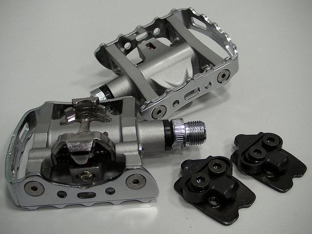

Jag ska köpa en DH/FR-cykel, och försöker bestämma mig för vilka pedaler den ska ha.
Kruxet är att jag oftast vill ha SPD, men i vissa fall ordentliga plattformspedaler med spikes.
Jag har testat två pedaler som kombinerar SPD med plattform. De oliksidiga Shimano PD-A530 gillade jag inte alls av flera anledningar. Har nu PD-M424 och konstaterar att de är bra SPD-pedaler men usla plattformar. SPD-konstruktionen kanske är omöjlig att kombinera med en bra plattform.
Att växla pedaler helt vore lite jobbigt, men det kanske får bli så.
Någon som har något bra tips?
Finns det kanske någon slags löstagbar SPD-tillsats för plattformspedaler?

Shimano PD-M324 borde kanske funka?
Kör själv PD-A530 och gillar dem, men cyklar inte DH.
Att växla mellan plattform och SPD
Det tråkiga med PD-A530 (som jag har själv) är att de är bökiga att vända med plattsidan upp när man väl behöver den. Jag vågar inte sitta fastspänd när det är för bökigt underlag och när man väl kommit dit så är det skitsvårt att i farten vända på pedalen:-/ Annars tycker jag att de funkar rätt bra även med SPD-skor, men jag funderar lite på att borra hål och skruva dit stoppskruv på några ställen för bättre grepp, som det brukar sitta på DH/BMX-pedaler.
Jo, PD-A530 är OK, jag märkte nu att de har bra recensioner och så. :)
Kompromissen är dock tydlig då användning som både plattform och SPD är aningen knepigare än i en "dedikerad" pedal. På PD-M424 som jag har nu, så är plattformen sämre men SPD funkar idealiskt, och båda sidor är lika vilket trots allt är trevligt.
Jag fick nog måndagsexemplar av PD-A530 också, då båda pedalernas lager maldes till grus efter några månader. Det har inte hänt med PD-M424 ännu, som har varit med om mycket värre saker, och borde ha samma kvalitet på lager osv..
Det lutar åt att jag byter mellan två par pedaler. Jag vill nog träna downhill utan SPD ett tag, och där är det inte kul att stå på halvdana plattformar. Det blir nog ett par PD-MX80 till att börja med.

Nejnejnej... antingen vänjer du dig att köra med SPD och kan sedan byta till plattform om du ska köra riktig DH/FR eller bara känner för det, eller ev köper du ett par DH-pedaler med klicksystem t.ex Crankbrothers Mallet http://www.crankbrothers.com/pedals_mallet.php (eller Shimano DX som någon nämnt tidigare)
Crankbrothers pedalerna fungerar bra att stå på utan att vara iklickad och CB är även lättare än Shimano att komma ur, men som sagt är det bäst om du vänjer dig att köra iklickat annars kommer detta att hämma dig!
Låg bakom nån tokig gubbe på en tisdagstur som körde med såna där skitpedaler med plattform på ena sidan och SPD på andra, jag har nog aldrig skrattat så mycket åt hans klicketklickande i och ur för att sedan kombinera SPD-vurpor med att halka på den platta sidan. Underhållande var det för mig iallafall...
