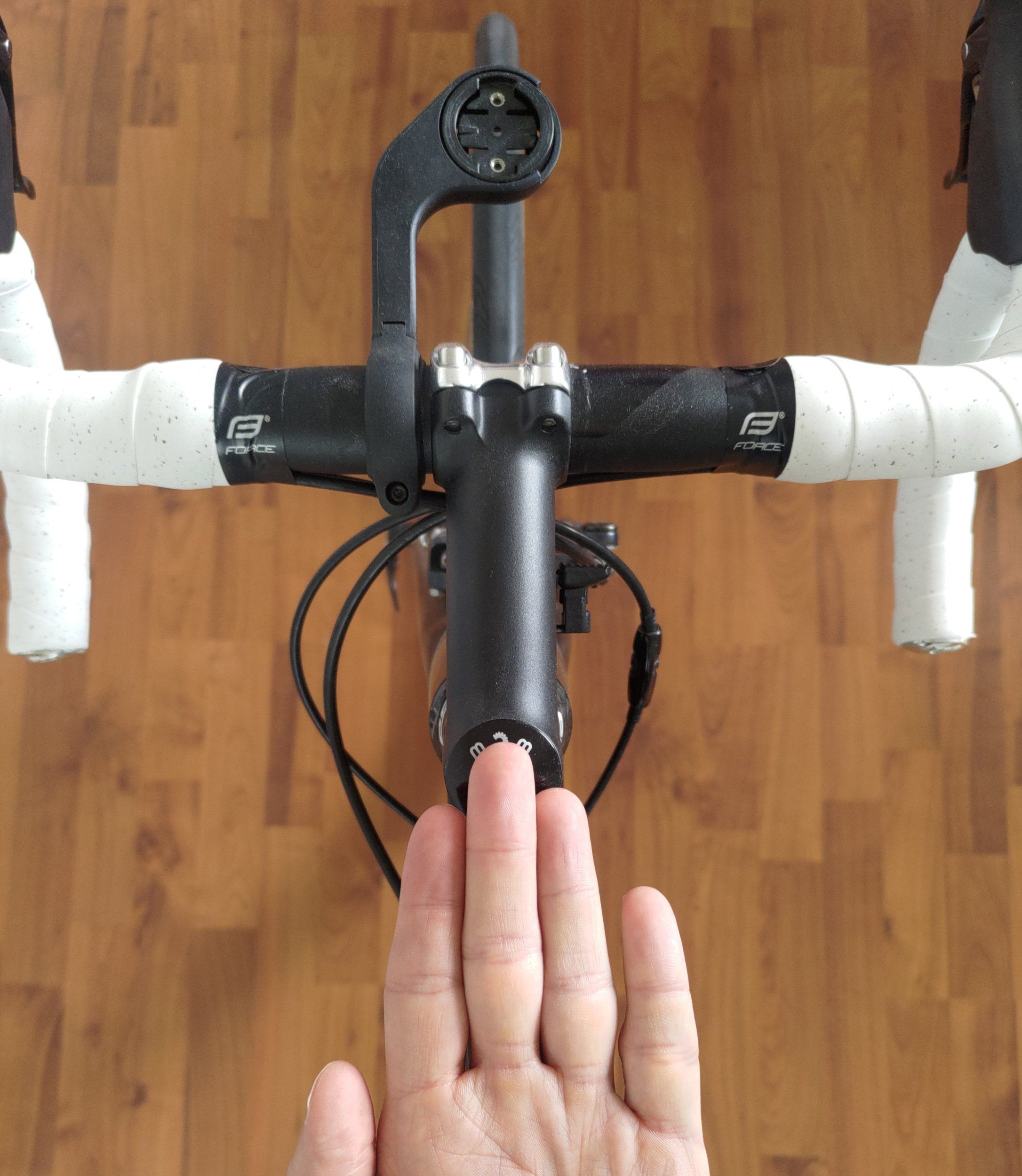

Tumregeln som jag lärde mig den, skall fingerspetsen precis nå styret.
F.ö. vill jag själv kunna se hjulaxeln precis framför styret men vi är alla olika byggda…
Funkar det verkligen? På min lvgcykel kommer fingerspetsarna inte ens halvvägs stammen ( och då har jag stora händer med riktigt långa fingrar). På cyklar med rakt styre har jag styret ännu längre fram.
Underarmsregeln för bockstyre var nog fingertopparna till hälften av stammen, står 2-5 cm mellan fingertoppar och styre i gamla Crescent-instruktionsböcker. Det blir nog ungefär samma som fingertopparna precis förbi ramens styrrör. Och styret i höjd med underkanten på sadeln.
Vi har, som sagt, olika kroppsbyggnad mellan individer. Och för mig är det nästintill perfekt.

Underarmslängden relaterar till kroppsbyggnadens dimensioner. Väl därifrån finjusterar vi samt efter personliga preferenser. Det är innebörden av ”tumregel”
Det funkar då till komforträser. På min lvgcykel är det 8 cm fel, som är mycket även för en tumregel.
Till hälften av stammen, som även nämnde, är då rimligare.
Avstånd mellan sadel och styre?
OK. Då kör vi ”Berk -8” framgent.
Berk -8 är en tumregel bara. Det kan diffa några centimeter och vara rätt.
