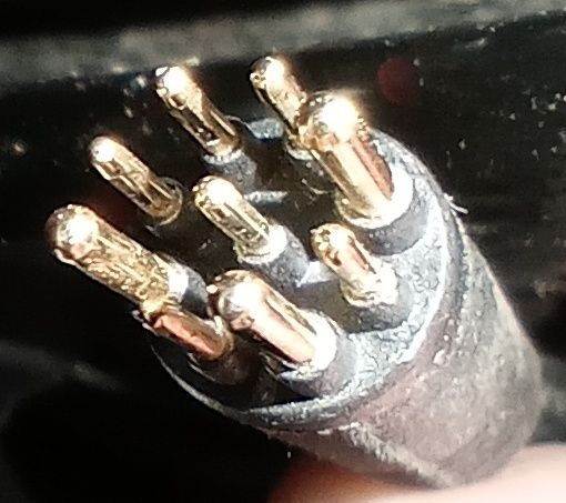

Jag öppnade lådan med elektronik, tog isär kontakt till motorkabeln, se bild, och ohm-mätte ("ringde") de tre grova stiften, som jag antar är kraft till motorn, parvis. I princip kortslutna till varandra!? Inte likströmsmotor?
Har inte plockat ut motorn och mätt varje kabel.
Pedalgivaren inte kollad och går det ens med multimeter utan minne. Oscilloskop har jag inte.
( 6 klena stift och 3 grövre)
Tips?
